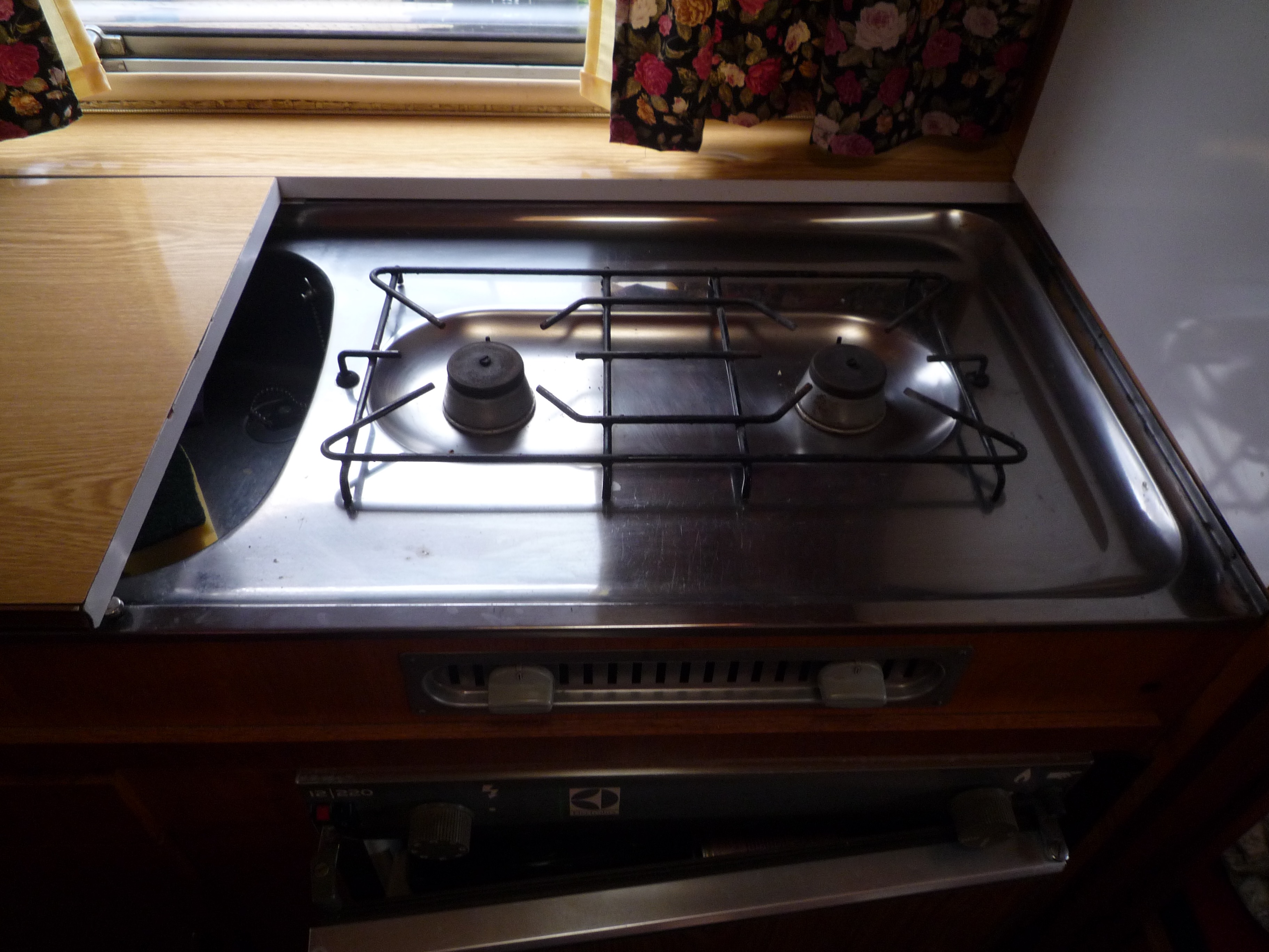

Hallo Freunde,
ich habe ein Problem mit der Gasabnahme bei meinem Tabbert.
Bei dem Gasherd finde ich keine Typenbezeichnung, es würde schon reichen wenn ich den Hersteller von dem Gasherd wüsste.
Mit dem Kühlschrank und Heizung habe ich kein Problen, alle Typenschilder vorhanden.
Vielleicht hat jemand auch so einen Herd verbaut.

Hallo Godi
Der sieht genau so aus wie der in unserem Puck.

Moin Godi,
den habe ich auch im Kali. War gerade suchen
und konnte auch nichts finden. Weder von aussen noch von innen :cry:

Hallo Godi
ich habe unsere Prüfbescheinigung vom Puck raus gesucht
Unter Punkt 6 ist bei kocher anzahl 1 eingetragen, Hersteller : Cramer bei Leistung steht nichts und bei CE Produkt-ID ist ein strich ( weil warscheinlich nicht bekannt )
Wir haben damit immer eine gültige Gasabnahme bekommen.
Ich kann später mal noch einen Fachmann fragen.
LG Norbert
