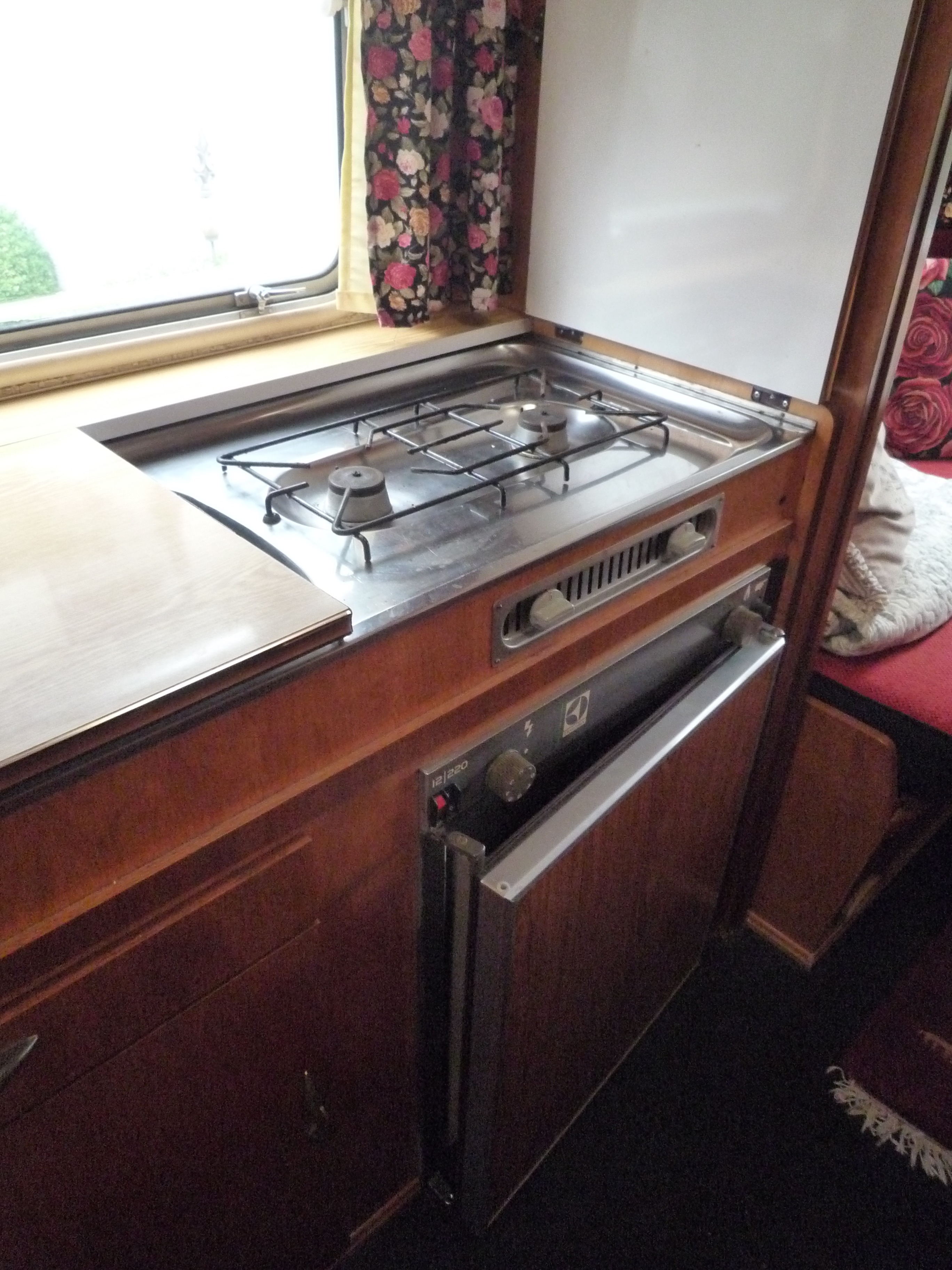

ich habe ein Problem mit der Gasabnahme bei meinem Tabbert.
Bei dem Gasherd finde ich keine Typenbezeichnung, es würde schon reichen wenn ich den Hersteller von dem Gasherd wüsste.
Mit dem Kühlschrank und Heizung habe ich kein Problen, alle Typenschilder vorhanden.
Vielleicht hat jemand auch so einen Herd verbaut.
Gasherd

Hallo Godi
Der sieht genau so aus wie der in unserem Puck.
Leider bin ich im Moment nur sehr eingeschränkt mobil da ich mir im Urlaub einen Oberschenkelhalsbruch zugezogen habe.
Wenn es nicht all zu eilig ist kann ich Martin mal fragen ob der sich unseren mal ansieht.
Ich habe aber keine Ahnung wo bei einem fest eingebauten Kocher eine Nummer stehen soll.
LG Norbert

Moin Godi,
den habe ich auch im Kali. War gerade suchen
und konnte auch nichts finden. Weder von aussen noch von innen

Hallo Godi
ich habe unsere Prüfbescheinigung vom Puck raus gesucht
Unter Punkt 6 ist bei kocher anzahl 1 eingetragen, Hersteller : Cramer bei Leistung steht nichts und bei CE Produkt-ID ist ein strich ( weil warscheinlich nicht bekannt )
Wir haben damit immer eine gültige Gasabnahme bekommen.
Ich kann später mal noch einen Fachmann fragen.
LG Norbert
