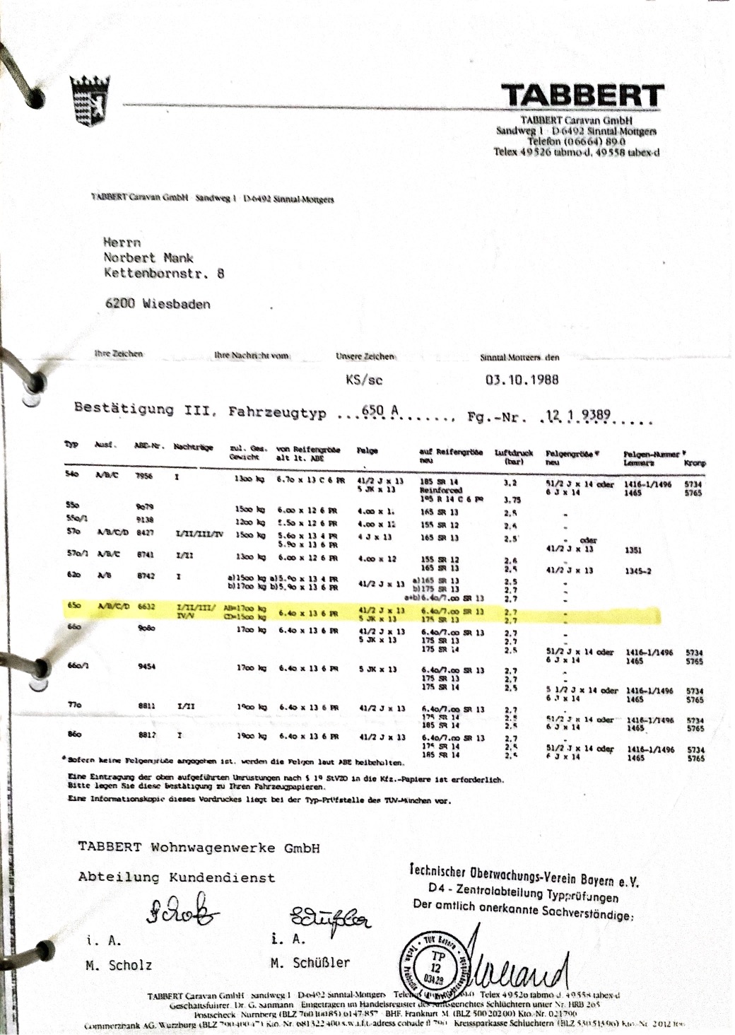

Hallo Zusammen,
Hier etwas aus den umfangreichen Unterlagen, die ich zur „Kegelbahn“ habe: Die Luftdrucktabelle.
Bei unserem also 2,7 bar :mrgreen:

Super! So eine Auflistung ist Gold wert 8-) 8-) 8-)
Anhand es zulässigen Gesamtgewichtes und der Reifen/Felgengröße würde ich mal behaupten, dass man die Tabelle als grobe Richtlinie auch für andere Wohnwagen nutzen kann.
