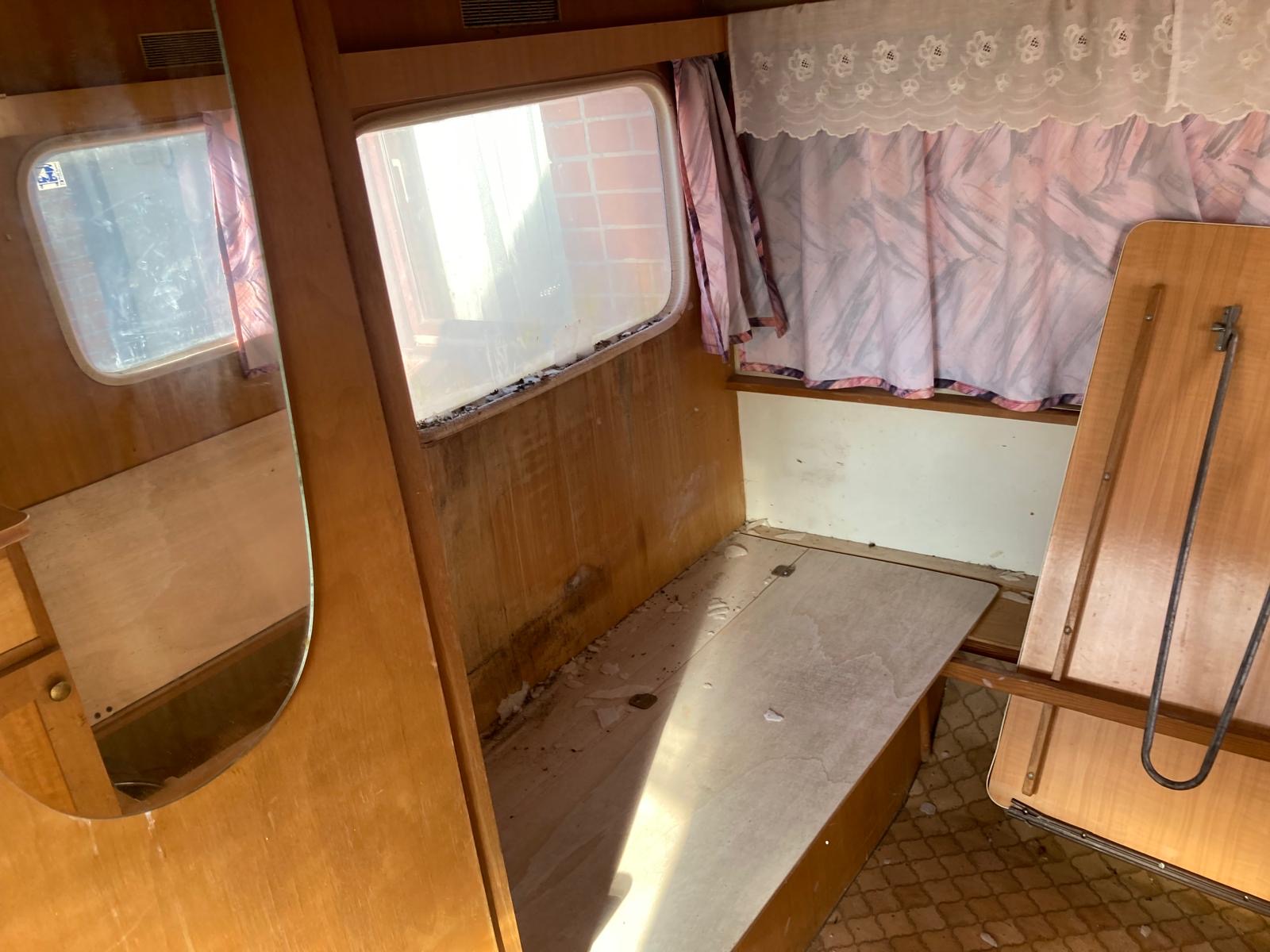

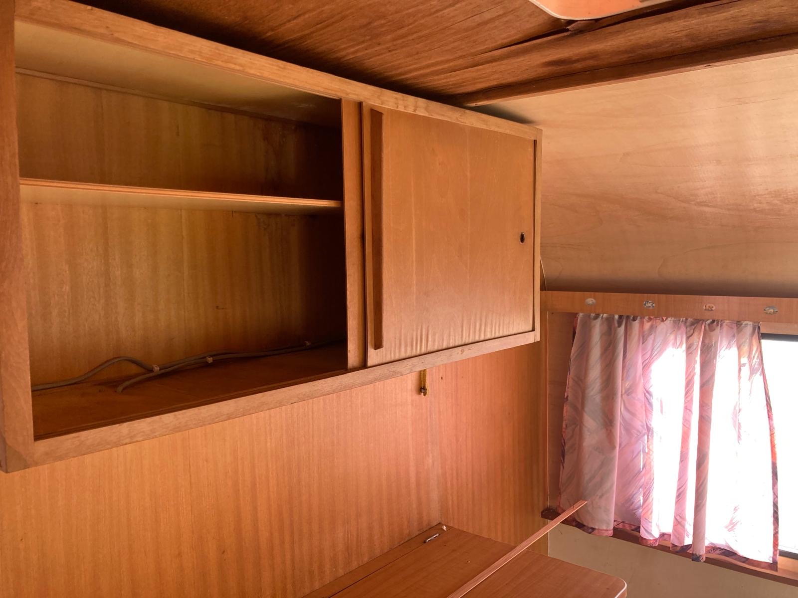

Mein Winterprojekt ist die Aufarbeitung meines Schwalbennestes..
Nötige Arbeiten:
-Neue Reifen
-Unterboden konservieren
-Gasleitung erneuern
-2Feuchtigkeitsschäden beheben (der Größte
Punkt bei dem es je nach dem Positive oder Negative
„Überraschungen“geben kann…der bisher begutachtete
ist eher Positiv weil noch nichts so vergammelt ist wie vermutet.
-Möbel raus und tlw erneuern
-Neuen Bodenbelag rein
-1 Fenster austauschen (die anderen muss ich erstmal gucken…)
-Mit Farbe außen und innen aufhübschen
-Neue Gardinen und Polster
Hier ein paar Eindrücke was mich erwartet:

Den Himmel muss man sich in Drei Teile vorstellen (Vorne ,Mitte und Hinten)
Vorne und Hinten wurde er schon mit Grauer Schrankrückwand erneuert,die Mitte muss von mir erneuert werden,ich wüsste nicht woher ich diese Grauen Platten herbekäme (ist somit also auch schon nicht mehr original :|
Der Kleiderschrank ist definitiv nicht mehr zu retten..
Da der Hängeschrank genau da hängt( zusammen mit der Küche )wo ich die Wand erneuern muss ,ich habe da auch noch keine Idee.. ich würde die beiden Teile wirklich gerne erhalten, aber ich müsste mir echt was einfallen lassen..
Die Sitzbank und die Bett-/Sitzecke muss ich auch erneuern Stock(oder Schimmelflecken..,)
Gibt aber auch Gute Nachrichten,die 2 auf 4 Leisten kosten bei Hornbach 6 anstatt 11€ .. bei Hellweg,
Wenn die Linke Wand neu gemacht werden muss,kann es sein das ich einige brauche

ich habe schon mehrere Schwalbennester überarbeitet und möchte jetzt meinen Senf auch noch dazu tun.
Was ich auf den Fotos sehe, sieht doch nicht schlecht aus, auf keinen Fall würde ich die Fronten mit Buntfarbe überstreichen.
Wie schon beschrieben, anschleifen und mit Klarlack streichen.
Das Sperrholz vom Innenhimmel und Seitenwände, wo es nötig ist, ersetzen.
Warum den Schrank rausschmeißen, so wie der auf den Fotos aussieht, ist der auch zu retten.
Ausserdem kann sich der ganze Wagen verziehen, der Schrank ist ein tragendes Teil.
So wie ich Dich verstanden habe, willst Du die Aluaussenhaut abziehen, das würde ich nicht machen.
Von aussen die Aluleisten ( Aussenwand und Dach ) mit Sika-Flex oder Dekalin abdichten, besser noch die Aluleiste abbauen, abdichten und wieder zusammen fügen .
Viel Erfolg beim Restaurieren --- Godi ---

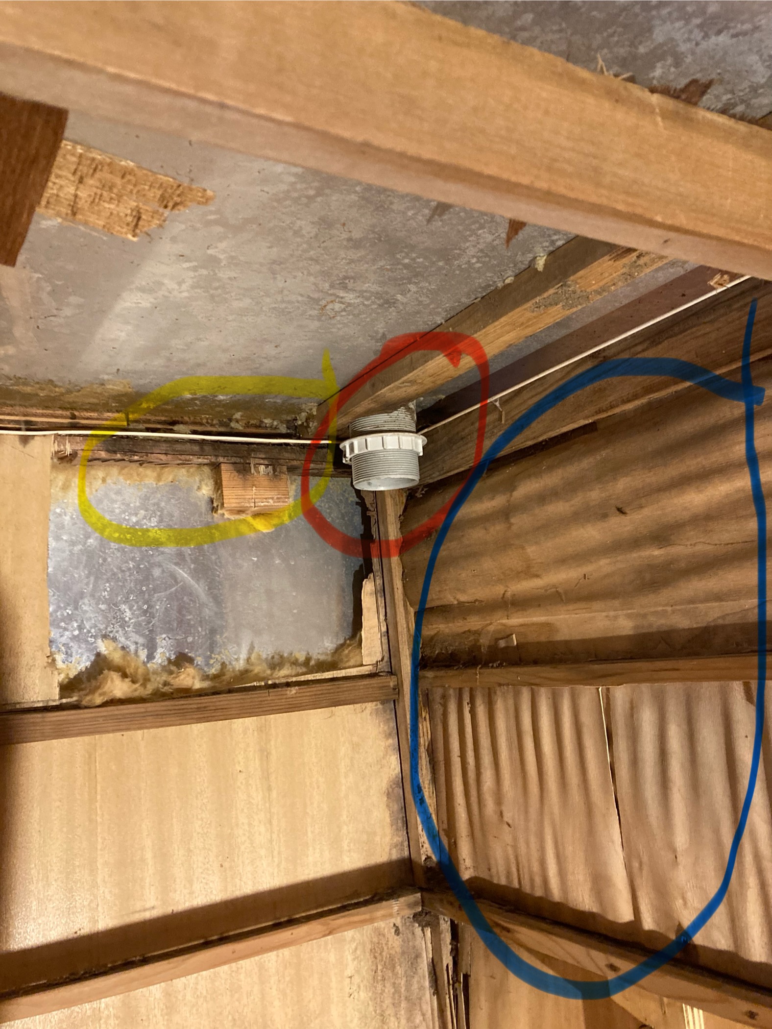

Sooooo,habe mal die Gruselecke geöffnet…
Roter Kreis ist die Stelle die Richtig Nass ist(bzw. war,steht ja schon seit drei Wochen unter Plane und ist allmählich schon etwas „angetrocknet“.
Beim Gelben Kreis ist die Horizontale Leiste etwas angegammelt(aber irgendwie auch noch nicht so das sie zerbröselt oder gar augewrungen werden könnte.)
Der Rechte Kreis zeigt den Innenzustand vom Kleiderschrank (weil wir ja auch von erhalten sprachen/schrieben).
Bin jetzt am überlegen ob ich die Wand überhaupt noch öffne um zu gucken ob das Ständerwerk was abbekommen hat,oder ob ich das „Leck
Abdichte und davon ausgehe das es das war…

Mich beschleicht da auch so eine Komische Ahnung…Die Dachluke ,und halt der Bereich um den Schornstein ,wurden in gleicher Manier Abgedeckt und „Abgedichtet“. Vielleicht hat sich da mein Vorgänger dran versucht und es nicht vernünftig gemacht…Da die Balken ja noch nicht sooooo vergammelt sind,vielleicht erst in letzter Zeit..wer weiß,wer weiß…
Muss ich es nun besser machen :shock:
Beiträge: 1385
Beitragvon goga » Freitag 1. November 2024, 19:35
Ich würde erst einmal von aussen abdichten, Kamin, die aussen Aluleisten und die Dachluke.
Die Dachluke ausbauen, von innen die Deke neu mit Sperrholz beplanken, anschließend Dachluke verdichten ( mit Sika-Flex o. Dekalin ) und einsetzen.
Ganz wichtig, kein Silikon verwenden. :twisted:
Sollte alles dicht sein, den Schrank von innen neu verkleiden.
Beiträge: 139
Beitragvon Holger96 » Freitag 1. November 2024, 21:26
Ja,über die Reihenfolge hätte ich mir mal vorher Gedanken machen sollen :? Dachluke ist schon ausgetauscht (neeeein,nicht mit Silikon,Sika Flex ist meine Wahl gewesen ;))
Wenn ich die Alte Decke entfernt habe(und den Kamin abgedichtet habe,mit Sika Flex) und das einsetzen eines neuen Himmels ansteht,werde ich sanft etwas Gewicht von außen auf die Luke bringen,von innen den Rahmen entfernen,Decke ran und schnell wieder festschrauben .
Eine andere Lösung habe ich nicht.
Leisten waren sowieso für Frühjahr geplant
Beiträge: 1385
Beitragvon goga » Samstag 2. November 2024, 22:30
Trotz allem wäre es am Besten die Dachluke wieder ausbauen, reinigen, Innendach neu verkleiden und Dachluke wieder einsetzen.

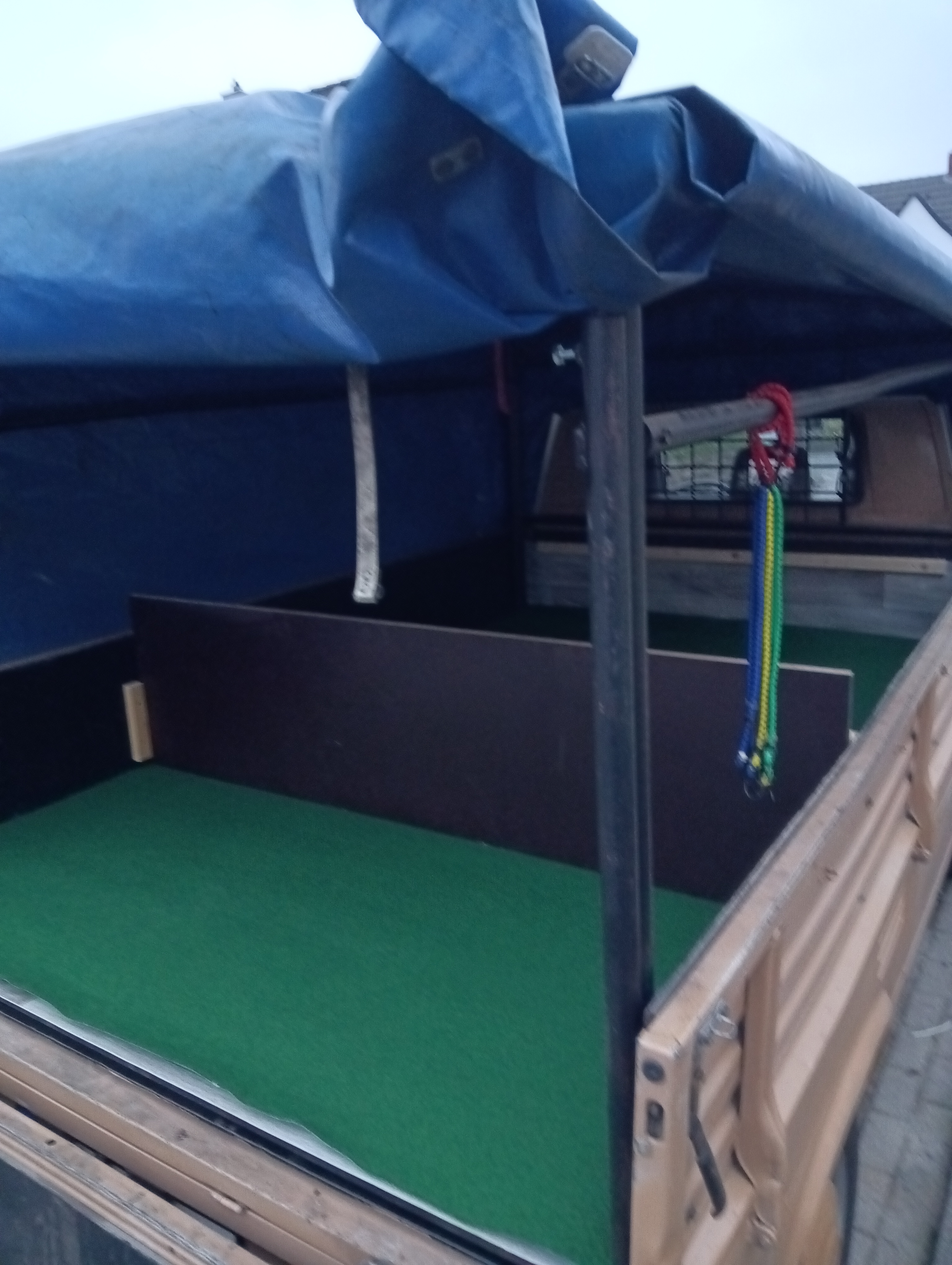

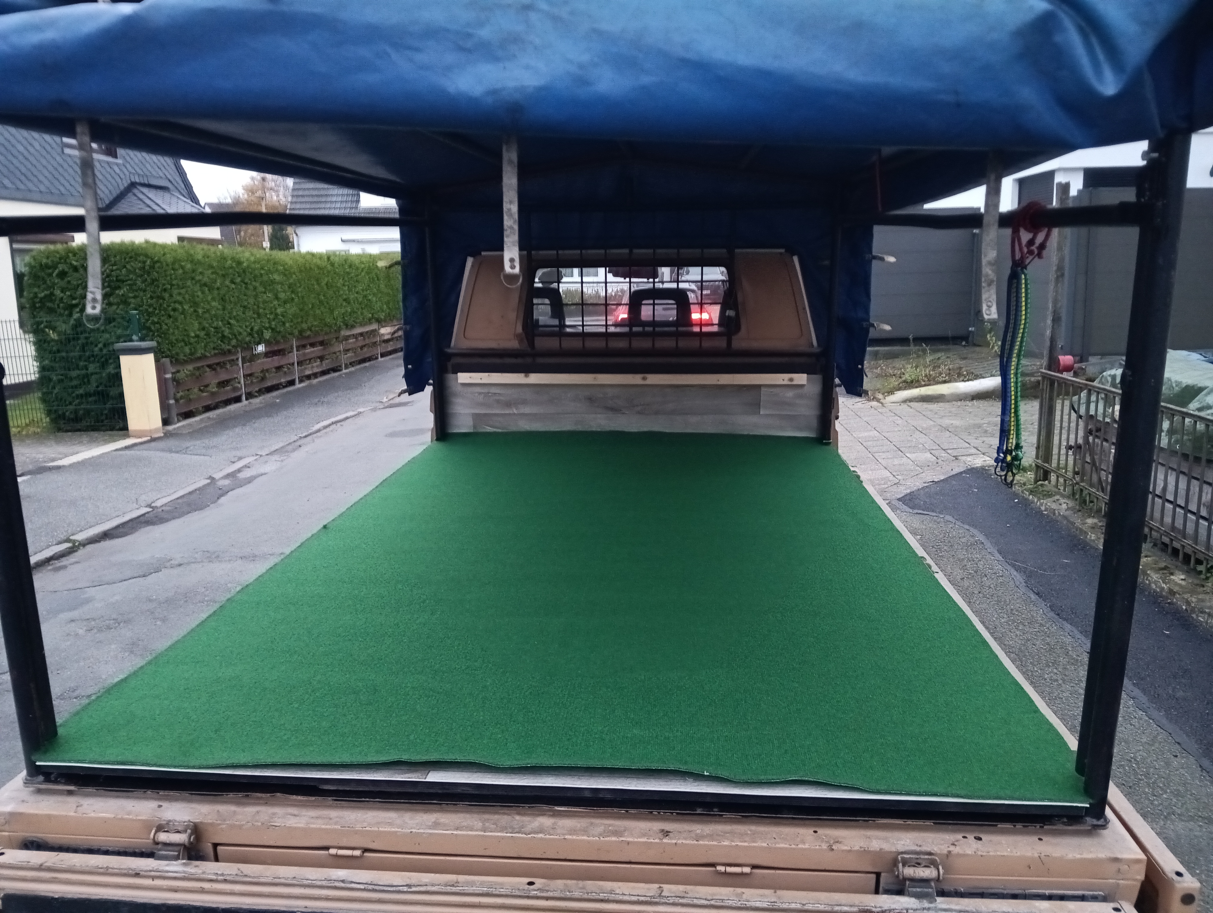

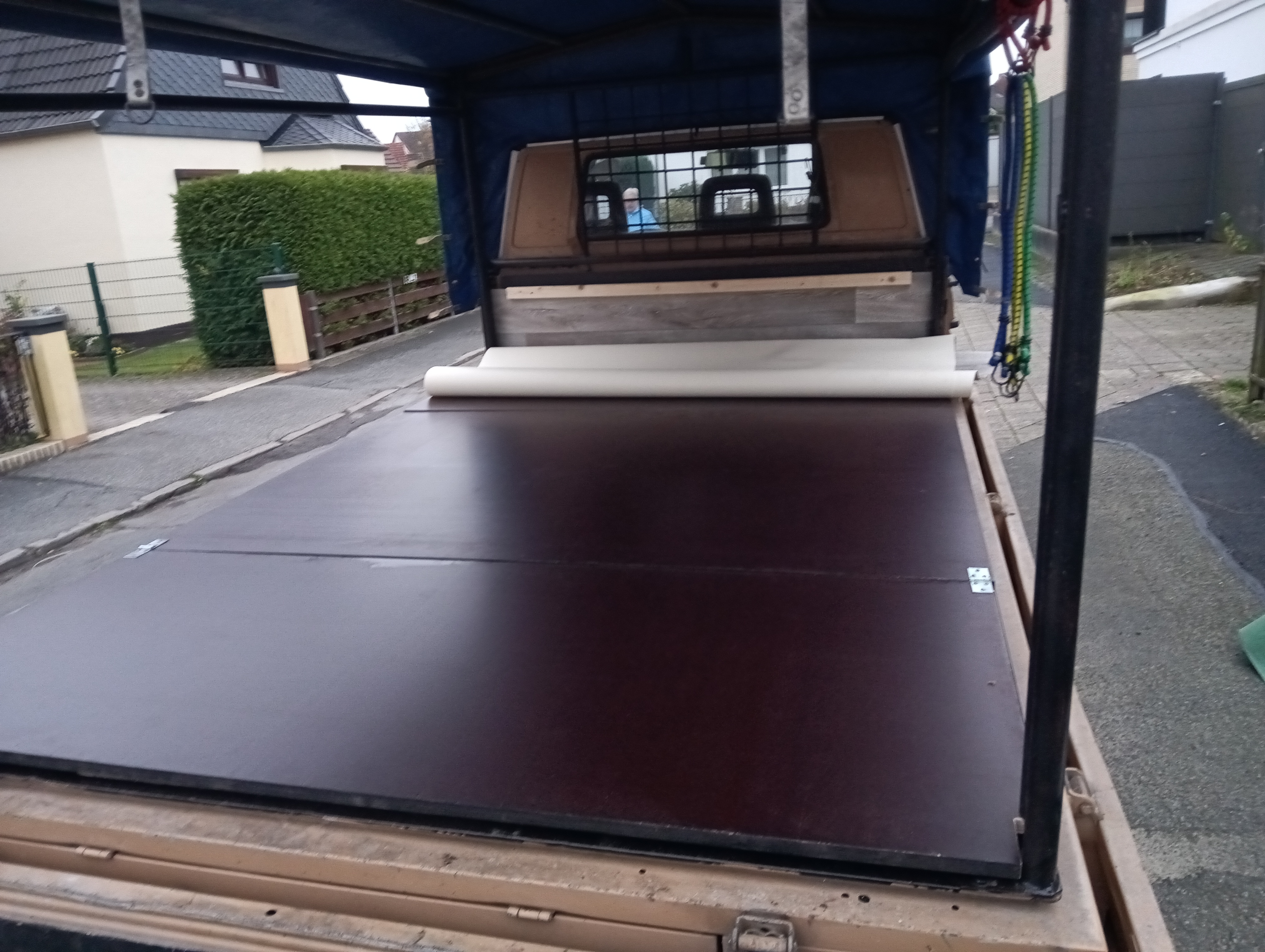

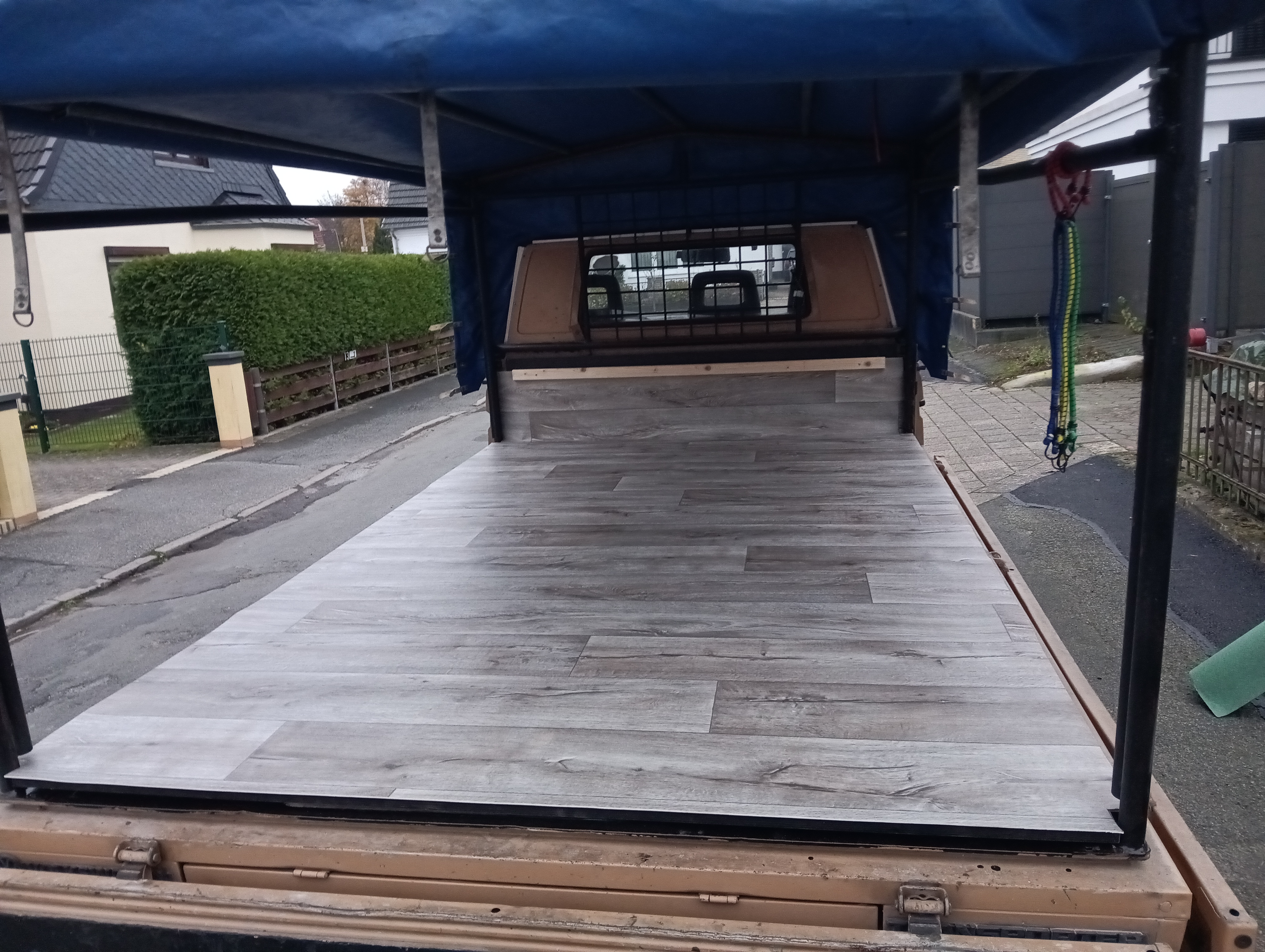

So, ich habe bei meinem Bulli die Ladefläche hübsch gemacht....
Erst entrostet und 2 x lackiert, dann 18 mm Siebdruckplatten drauf. Natürlich mit Scharnier zum aufklappen damit man an den Motor kommt, als nächstes Linoleum drauf und darüber noch Kunstrasen als Schutz. Eine Trennwand kann ich jetzt auch bei Bedarf einschieben damit sich die Einkäufe nicht so sehr verteilen.
Das originale mit den Eschenleisten auf dem Blech sieht ja gut aus, aber sowas von praxisfremd.
