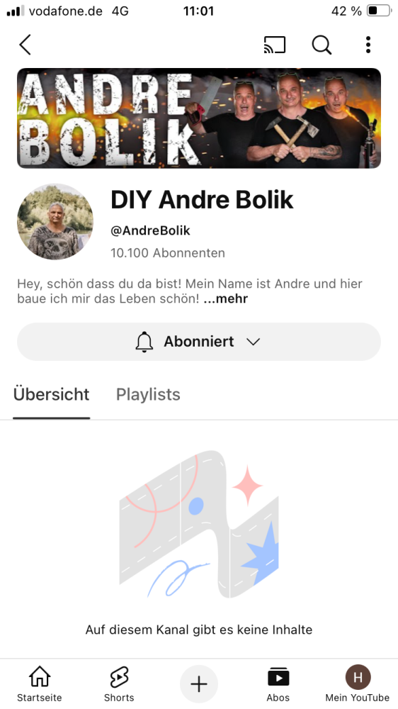

...hast du mal einen Link für das YouTube-Video?
Re: Außen fein machen
Beitragvon Holger96 » Montag 19. Mai 2025, 11:04
die Videos sind leider nicht mehr Online..
Bin da Abonent,daher habe ich wenigstens
die Kanalinfos noch(hilft aber auch nichts wenn die Videos nicht mehr da sind
Beiträge: 1357
Beitragvon neuens » Montag 19. Mai 2025, 15:06
...dann waren seine Ideen und Vorschläge vielleicht doch nicht so gut... :shock: 8-)
