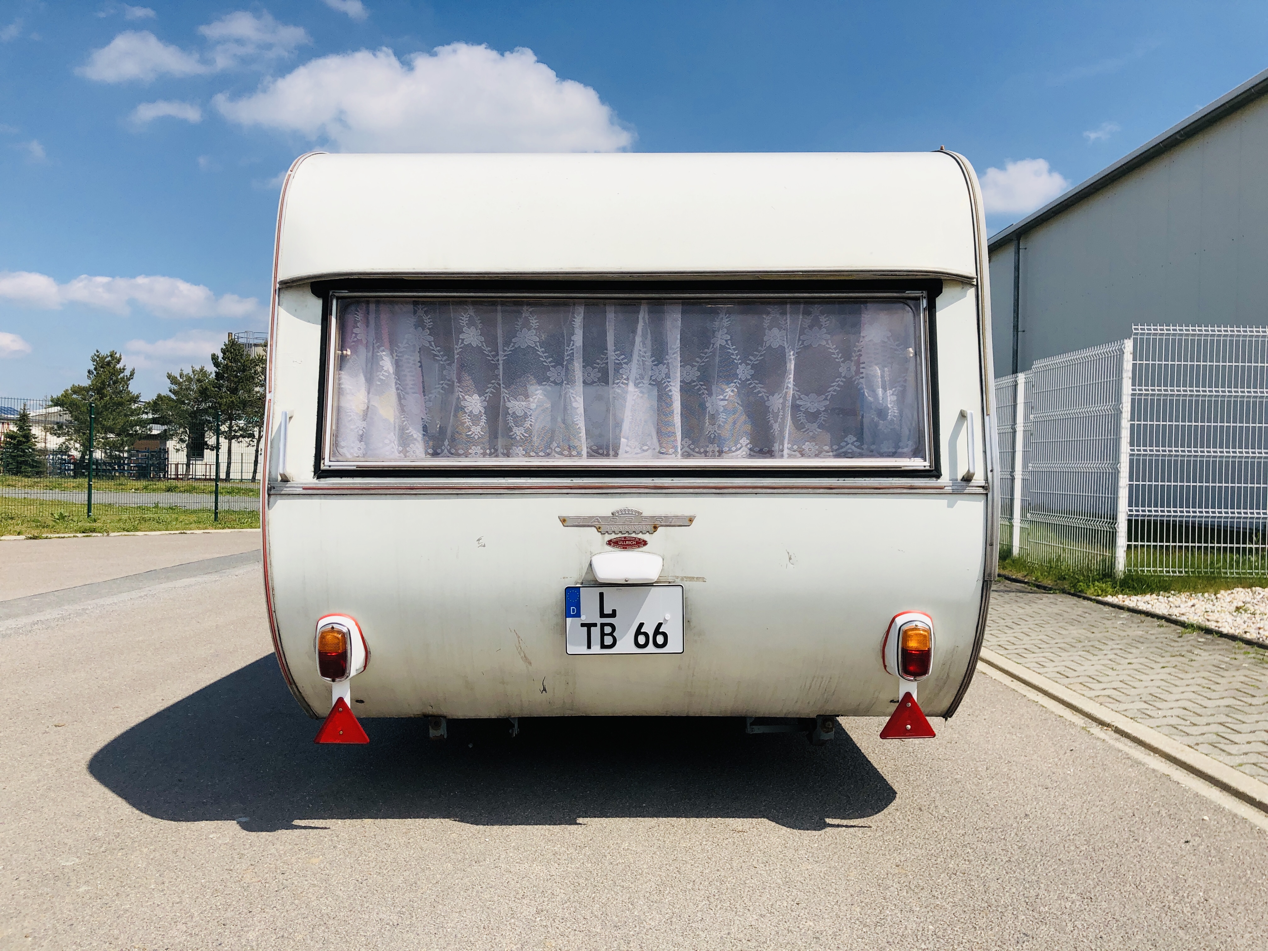

Hoffe er wird bis zum Frühjahrstreffen fertig. Möchte euch den Wagen ja nicht vorenthalten.
Mein Versuch einen Tabbert Seigneur 440 von 1965?! zu retten

Hi Godi,
natürlich sind die Felgen nicht ernst gemeint. Die sind nicht nur hässlich, die passen auch vom Stil her überhaupt nicht zu dem Wagen
. Keine Ahnung was der Vorbesitzer sich dabei gedacht hat
Es kommen originale Stahlfelgen mit Tabbert Radkappe drauf. Diese sind gerade beim Pulverbeschichten. Mit den neuen Reifen ergibt das dann auch wieder ein Bild und die Sichherheit in Kombination mit der neuen Auflaufeinrichtung ist auch wieder hergestellt....

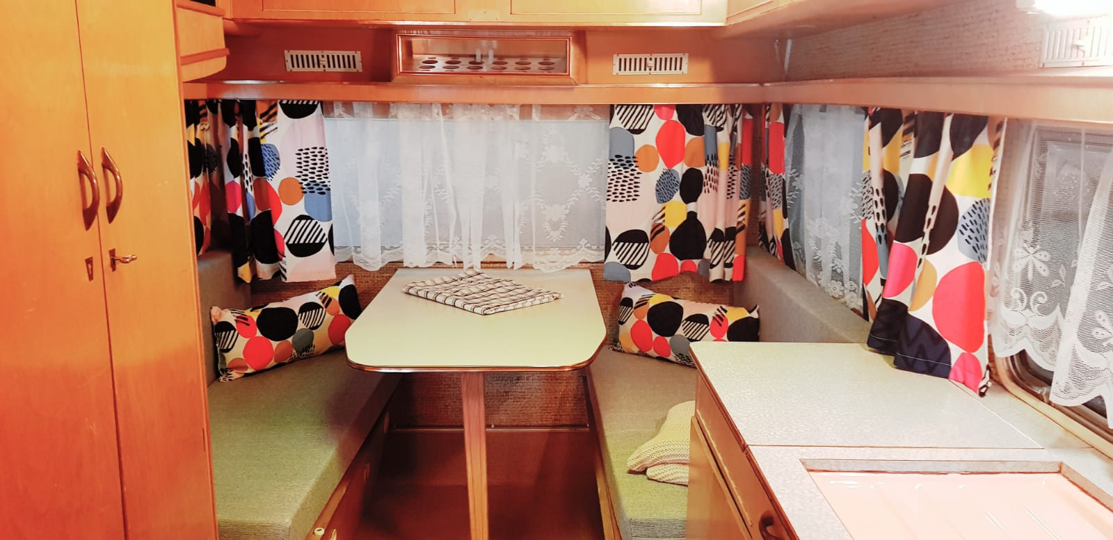

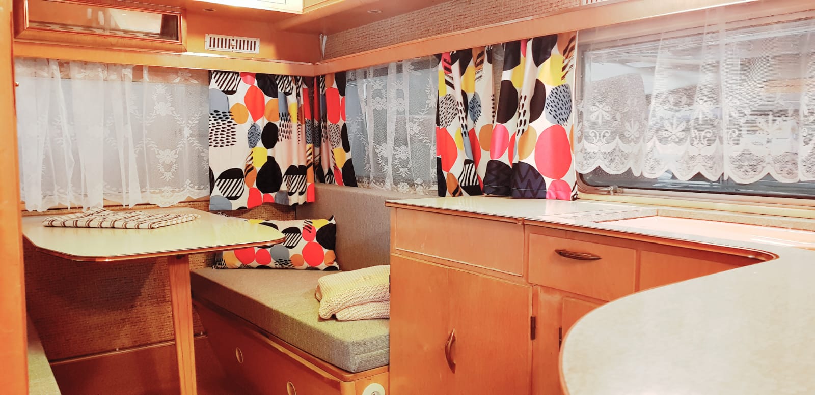

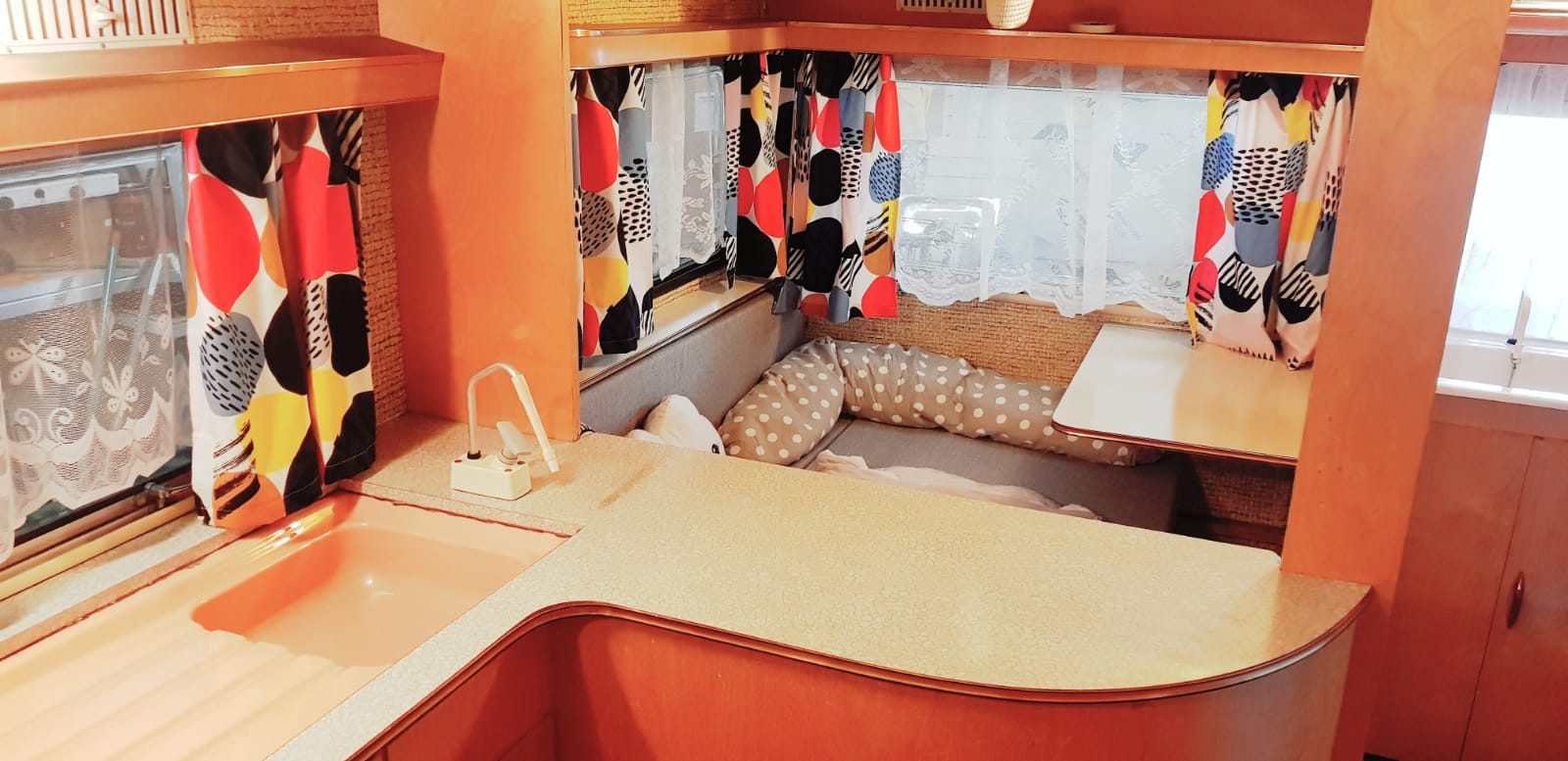

Hallo in die Runde,

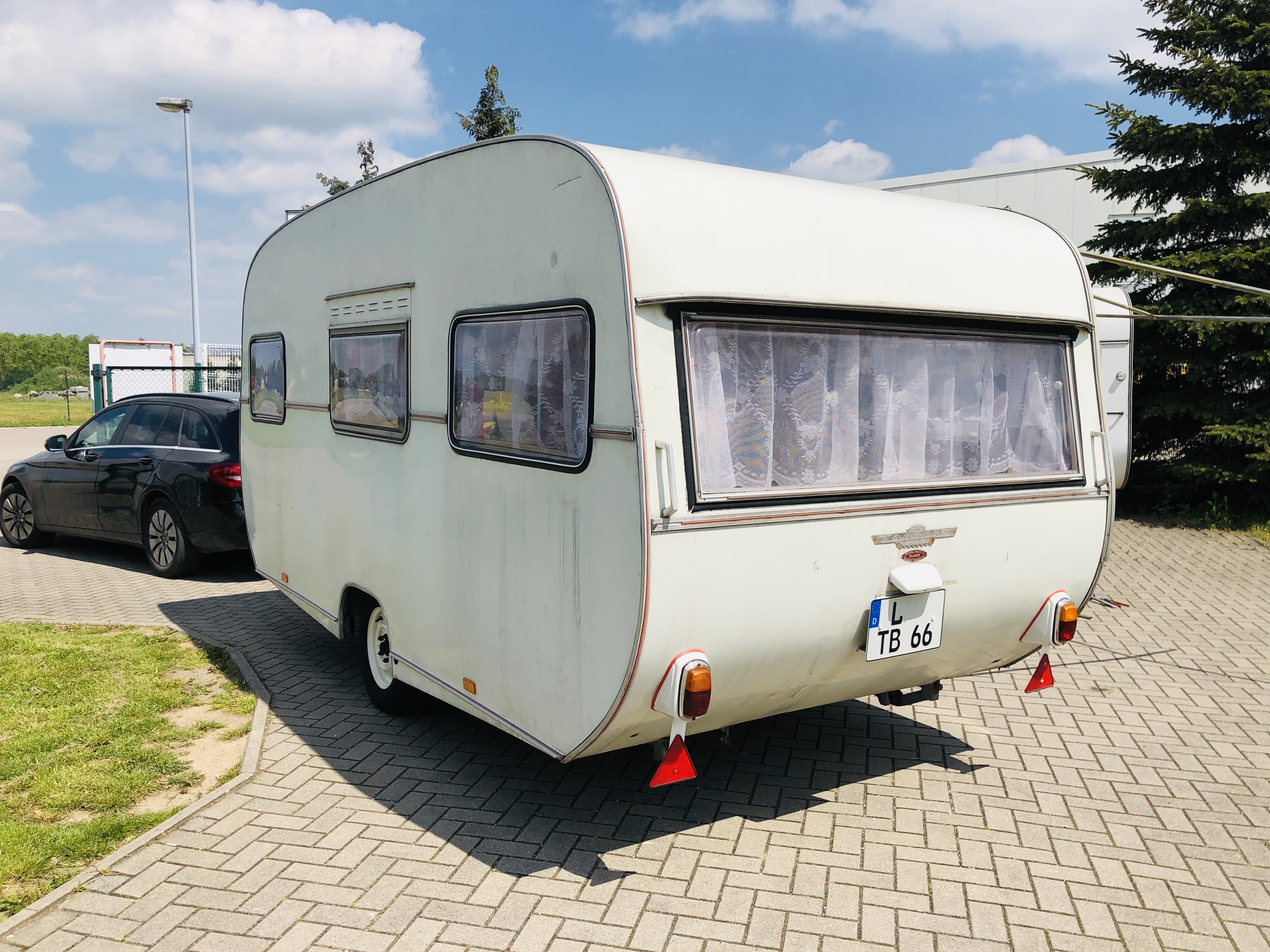

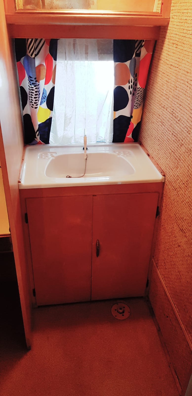

gestern war es dann endlich soweit und der Wagen wurde zugelassen.
Es war bislang ein steiniger Weg bis dahin. Allein die Wiederbeschaffung neuer Papiere hat mich gefühlt Lebensjahre gekostet. @Godi kann davon ja ein Lied singen.
Das er wieder richtig schön wird, benötigt noch einiges an Arbeit und Geld aber er ist erstmal wieder zugelassen und wir können Ihn für den bevorstehenden Italien Urlaub nutzen.
Gemacht wurden bislang:
Tür aufgearbeitet (Holz, Türdichtung, Schloss)
Neue Fensterdichtungen für die festen Fenster (inklusive neuer Holzrahmen, da die alten Teilweise nicht mehr vorhanden waren)
Außenbeleuchtung neu
Auflaufbremse neu
Radlager waren noch gut
Seitenwand befestigt
Räder + Reifen
Außensteckdose (Einspeisung CEE)
Heckfenster getauscht
neue Vorhänge
neue Polster (Stoff + Matratzen)
Aktuell wird noch neuer Keder eingezogen und der Wagen von außen gründlich gereinigt ... innen hat die bessere Hälfte am letzten Wochenende erledigt.
Auflaufbremse neu
Räder + Reifen
neue Vorhänge
So und hier nun noch ein paar Bildchen.
VG aus Leipzig

Hallo Oli,
Gratulation,
sieht ja gut aus, da hat sich die Arbeit wirklich geloht, zumal es auch ein seltener Wagen ist.
Somit steht den nächsten Teffen und dem Italien Urlaub nichts mehr im Weg.
Wir wünschen euch viel Freude mit eurem Tabbert --- Gaby & Godi ---

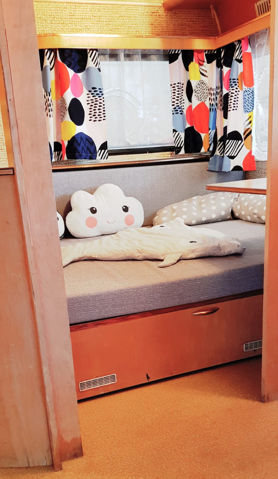

Hi Oli,
der Tabbert hat eine wirklich einzigartige Aufteilung - was euch ja sehr zugute kommt: ein eigenes kleines Kinderzimmer
Wirklich schön gemacht bis jetzt, da steht dem Italienurlaub ja nichts mehr im Wege

Olli, der Wagen ist richtig schön geworden.

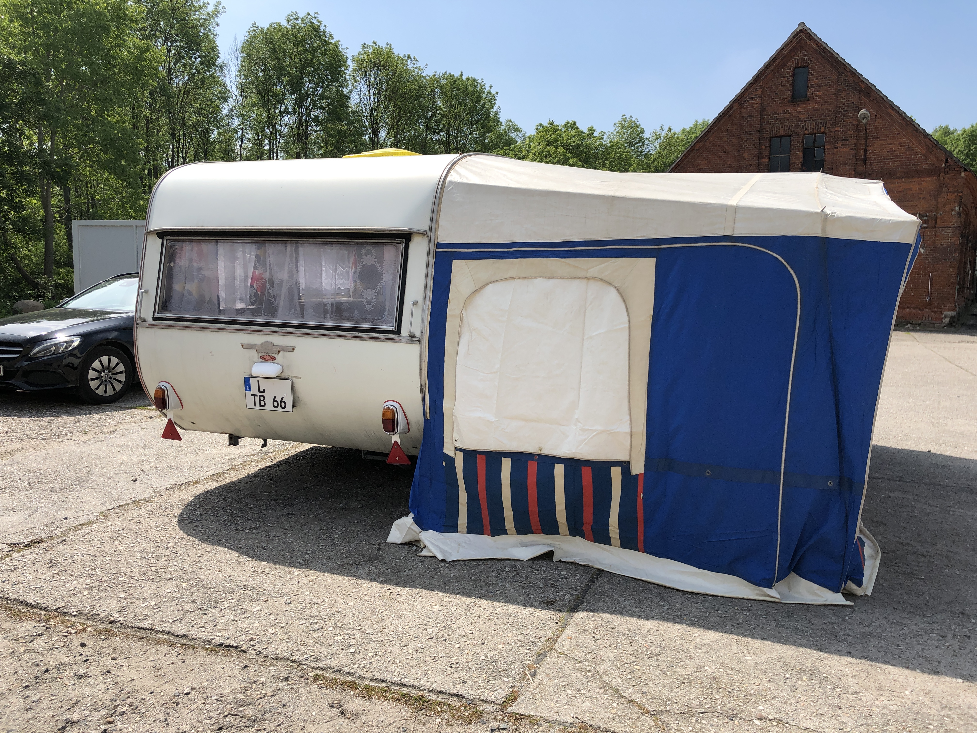

Beste Grüße aus Cavallino

Hallo Oliver
Euch viel Spaß im Urlaub,
da steht ihr ja ganz schön dicht bei einander
Ist wohl mächtig was los.

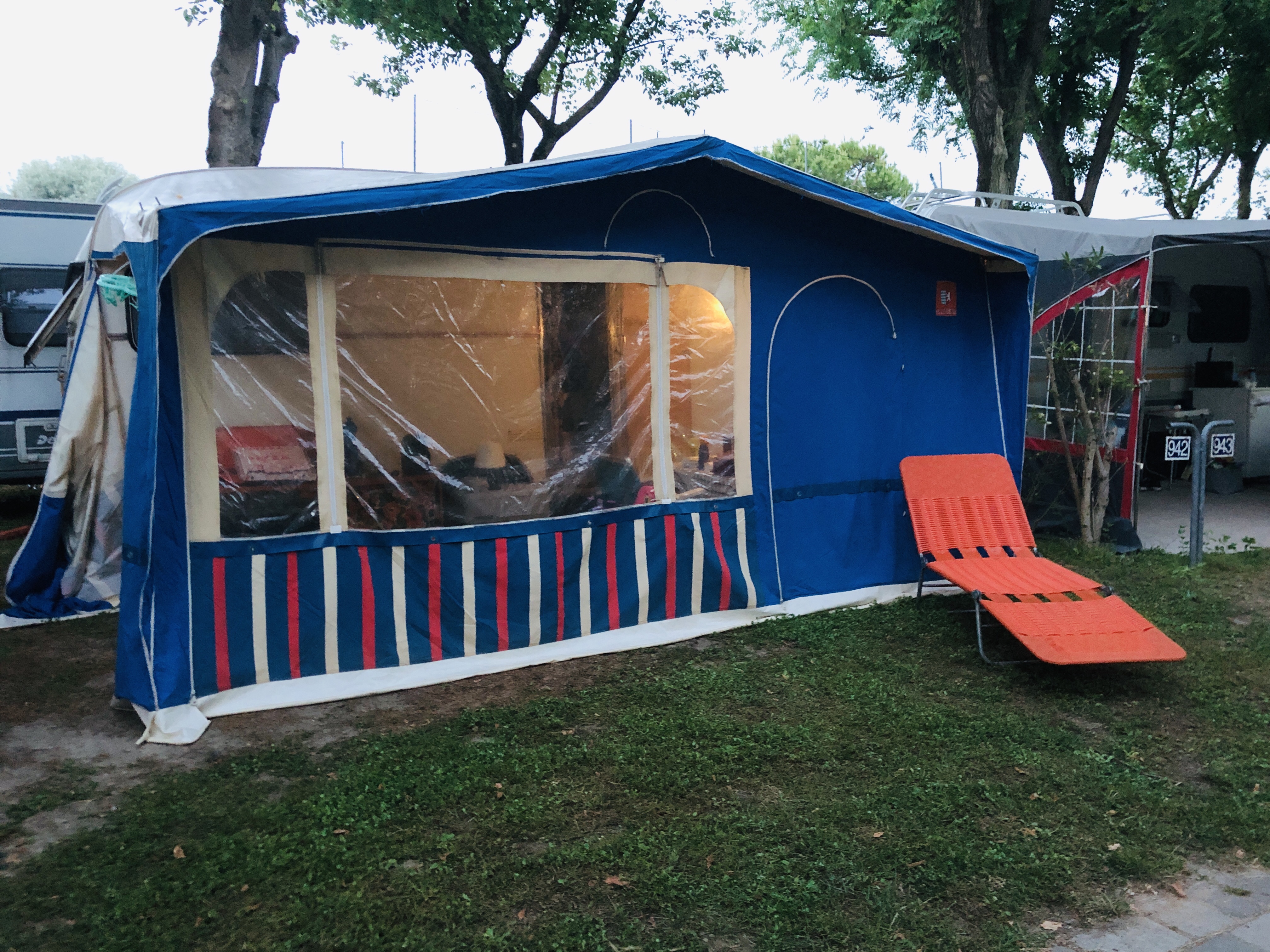

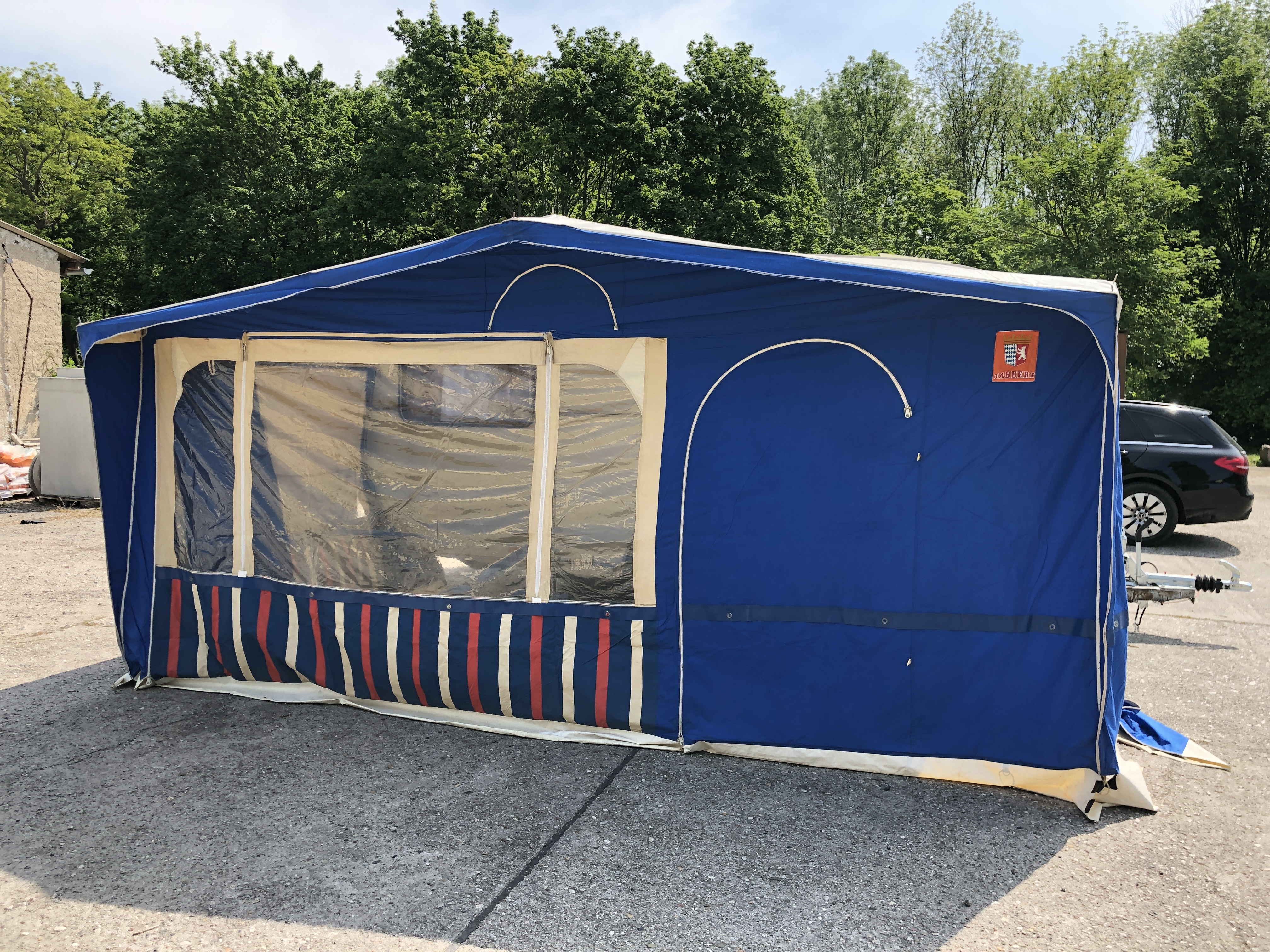

Re: Mein Versuch einen Tabbert Seigneur 440 von 1965?! zu retten
Das Vorzelt sieht genauso aus wie das von unserem 1972er.
Nur leider ist nicht so viel Farbe mehr zu erkennen
- Beiträge: 737
@ Stefan - ja, hatten eine Zwischenstopp. Danke Dir
@Dirk - ja, das ist so. Aber die Nachbarn sind zumindest auf einer Seite Freunde von uns. Mit denen wir zusammen Urlaub machen. Hier ist es aber trotz der Größe ruhig und angenehm. Toller Platz, bislang sind wir begeistert.
@Thomas?! ja, das Vorzelt ist aus den 70ern. Wir sind aber froh, das wir es haben. Ist ja dann noch zeitgenössisch.

freut mich das der Wagen Dir gefällt. Der ist mittlerweile bei Caravan Classics von Michael Maurer. Wir sind auf einen Grandseigneur gewechselt.
Der Vorhangstoff war seinerzeit von IKEA. Ich glaube aber, dass es den nicht mehr Programm gibt. Der war auch nicht ganz billig. Ich glaube, wir haben noch etwas davon. Bei Bedarf messe ich das mal aus.
