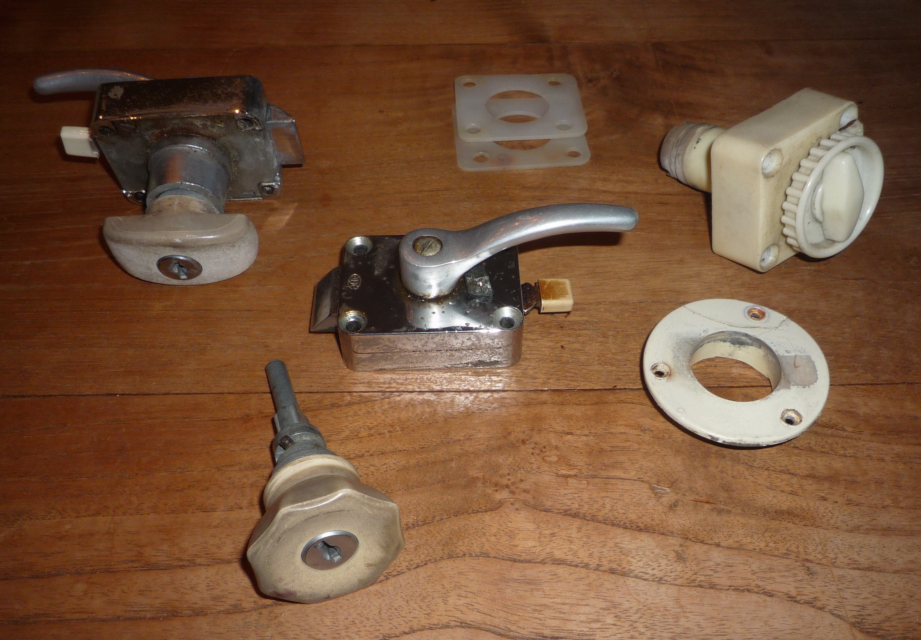

Ist so eins wie bei auf dem Foto von Godis Wilk.
Aber im Ernst, bei den Preisen baue ich einfach eins nach. Habe ich vor einem Jahr erst für eine Eribette gemacht. Wozu gibt es 3D Drucker und CNC Fräsen. Da kann man dann auch einfach irgend einen aktuellen Schließzylinder einsetzen.
Bin mir aber ziemlich sicher, das es für die runden Drehknöpfe noch welche gibt.

Hallo Godi,Ich habe mir mal einige Schlösser und Zylinder aus meiner Sammlung angesehen, so einfach wird es auch nicht sein, nur den Schließzylinder zu wechseln
wie gesagt, der hiesige Schlüsseldienst Tham hat mir schon Schlüssel nach dem Schloss gebaut bzw. ich glaube er hat einen Schlüssel angefertigt und steckt die Schließen des Schlosses "einfach" um. Schick mir doch mal ein/zwei Schlösser zu, dann kann ich fragen.
VG Rolf

Hallo Godi,
zum demontieren gibt es einen speziellen Schlüssel, ohne den muss man es ausbohren. Es verriegelt am hinteren Ende mit einer Blechlasche in dem "Rohr". Ob aktuelle Zylinder passen ist die Frage. Der Schlüsseldienst wird es raus ziehen, anhand der verbauten Bleche kann man dann einen passenden Schlüssel anfertigen.
Hier ist es halbwegs gut erklärt:
https://www.hobby-fendt-wohnwagen-ersat ... sszylinder
Bei der Eribette passte auch ein aktuelles Modell, nur gibt es da keine heilen Griffe mehr, weder innen noch außen. Außen löst er sich durch das UV Licht auf und innen zerbröselt die windige Konstruktion durch Benutzung. Ich habe den äußeren Griff dann als 3D Modell gedruckt und den Innengriff, statt aus Plaste, aus Alu gebaut. Leider habe ich davon keine Fotos mehr. Schon toll was man alles so machen kann, wenn es um so Kleinkram geht. Bei unserem Eifelland habe ich auch einen Klappengriff komplett nachgebaut, man sieht keinen Unterschied zu den anderen. Ich war schon kurz davor so einen Gummi Schnellverschluss für die Fenster nachzubauen, unsere sind porös und einer war gerissen. So mit Gießform für die Gummis. Der Einfachheit halber habe ich dann doch die klassischen Dreh Knebel genommen, hatte passende in Holland gefunden.

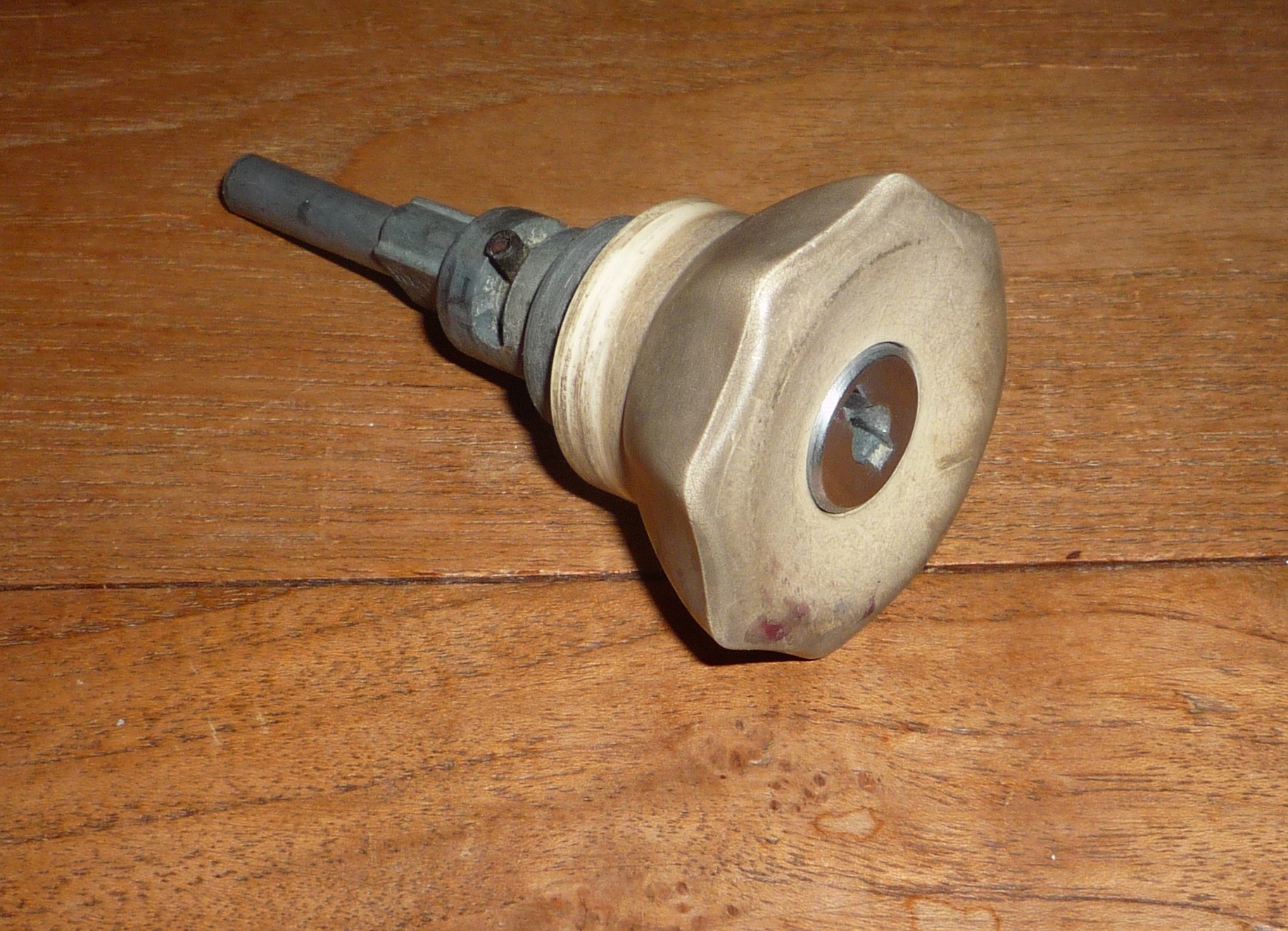

Re: Türschloss mit Schlüssel
Vielleicht erinnert Ihr Euch noch?
Nun sehen die Schlösser so aus:
Hab Doch gesagt, für den hiesigen Schlüsseldienst kein Problem! Gestern gebracht, heute abgeholt!
Schön dass es noch Menschen gibt die ihr Handwerk verstehen .
Hier gucken sie dich nur mit großen Augen an
Ihr könnt mir gern Eure Schlösser zuschicken, ich bringe sie dann zum Schlosser solange er mitmacht
Allerdings arbeitet der auch nicht umsonst! Und er weiß, dass diese Schlösser recht teurer gehandelt werden
Zwei Schlüssel nach Schloss fertigen kosten mit Arbeitslohn (für Öffnen und Ausbau des Zylinders) um die 20 Euro + Porto
Viel Spaß
Viel Spaß
