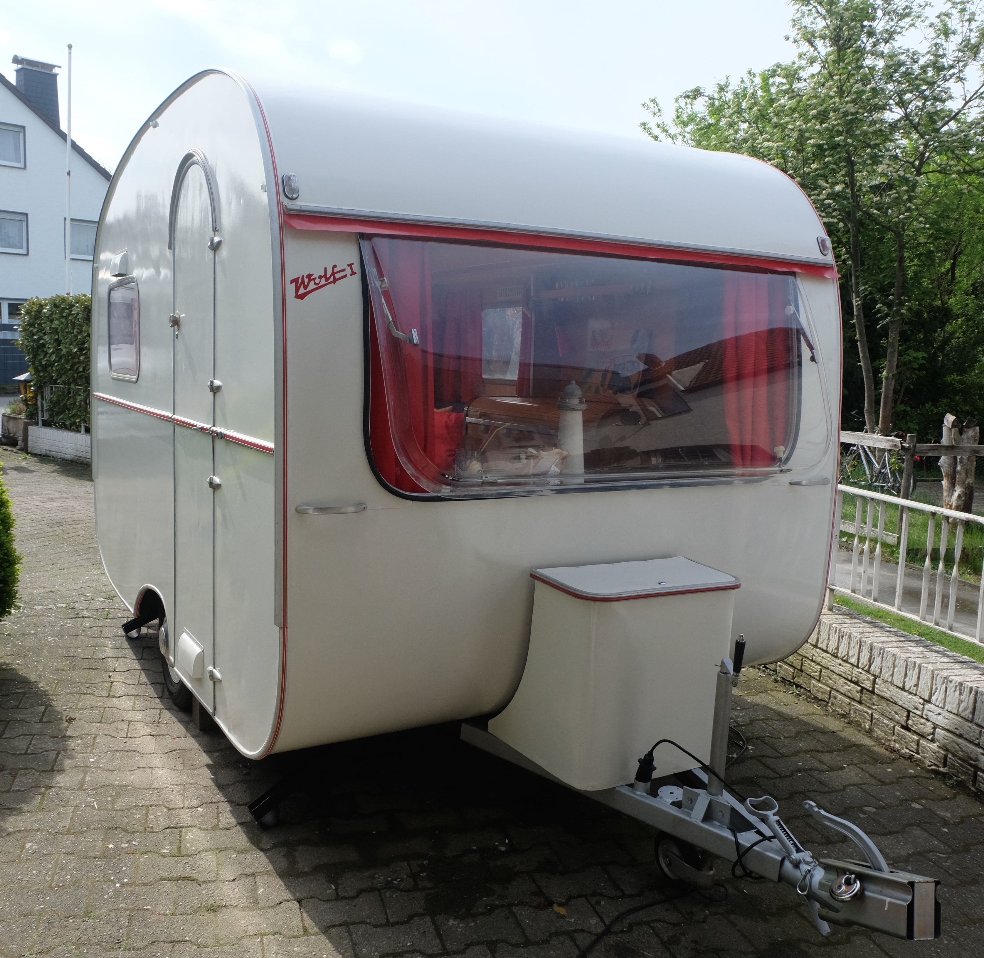

Hallo, danke für eure Antworten......... mein Wolf ist Baujahr 1968 und ich ziehe ihn mit einem Skoda Roomster.
Und da ich ihn aus Gütersloh habe, wisst ihr bestimmt wer ihn so schön restauriert hat.
Ein Problem habe ich jedoch bei meinem ersten Probeausflug bemerkt: Bei Regen auf der Autobahn kommt Wasser durchs Bugfenster.
Hier muss ich mir etwas einfallen lassen. Beim Stehen ist der kleine absolut dicht, auch bei Starkregen.

ja dann ist es ja klar, woher Du Deinen Wolf hast
Das Wasser bei der Fahrt durch's Bugfenster kommt ist bei meinem 1963er Dethleffs auch so. Gerade bei den alten Schätzchen wird es auch schwierig sein, dieses Problem wirklich in den Griff zu bekommen. Dichtungen sind spröde, liegen nicht mehr so an und/oder Bauteile haben sich im Laufe der Jahre verformt. Auch sollte man bei manchen Teilen nicht mehr zu viel Gewalt zur Dichtheit anwenden, wenn man sie noch lange erhalten möchte...
Bei meinem Wohnwagen kommt glücklicherweise nur sehr wenig rein und auch nur während der Fahrt, daher habe ich bei der Reise immer eine "Handtuch-Wurst" unter dem Fenster klemmen, die die Feuchtigkeit immer gleich wegsaugt und Wasser erst gar nicht auf's Holz kommt. Wenn irgendwann mal mehr reinkommen sollte habe ich schon die Idee, dem Bug für die Fahrt eine Verkleidungsplane in Wagenfarbe zu nähen. Das Fenster selbst bekommt dann eine Klarsichtfolie aus dem Zeltbau, damit man weiterhin schön nach hinten durch den Wagen auf die Fahrbahn blicken kann, und allgemein schützt eine Plane gegen Schmutz und Steinchen. Vielleicht wäre dies auch für Dich eine Option.

eventuell kommt das Wasser ja auch vom Zugfahrzeug, dann würden ein Paar "Spritzlappen sogenante Operlappen" hinter den Hinterrädern abhilfe schaffen!

beim Wolf sind die Fenster ( Bug & Heck ) nur mit einem Klavierband an der Dachkannte befestigt.
Geschütz wird das ganze durch eine Abtropfkannte aus gummi die darüber liegt, hinzu kommt noch was Stefan auch anmerkte, dass die Fenster beim Wolf sich im laufe der Jahre leicht verziehen. Die Fenstergummis sind in diesem Fall neu.
Wärend der Fahrt wird das Wasser hoch gedrückt und so kommt es über das Klavierband ins Wageninnere.
Dieses Wasser eindringen kann man auch haben, wenn beim Wagen waschen der Wasserstrahl unter die Abtropfkanne kommt.
Jutta hat sogar das Glück, dass Ihre Fenster noch keine größeren Risse haben, ( so gut wie neu ) was bei dem Wolf 1 sehr selten ist.
Ich würde auch nicht zuviel rumexperimentieren, die Fenster neigen zu brechen.
Wir haben dieses Problem bei unserem Wolf auch, ich vermeide es möglichst bei Regen zu fahren, kann man aber nicht immer verhindern.
Der Vorbesitzer von unserem Wolf, hatte ein Klebeband über die Scharniere geklebt, ich habe es entfernd, weil ich seiner Zeit nicht wusste was das soll, aber vielleicht hilft das.
