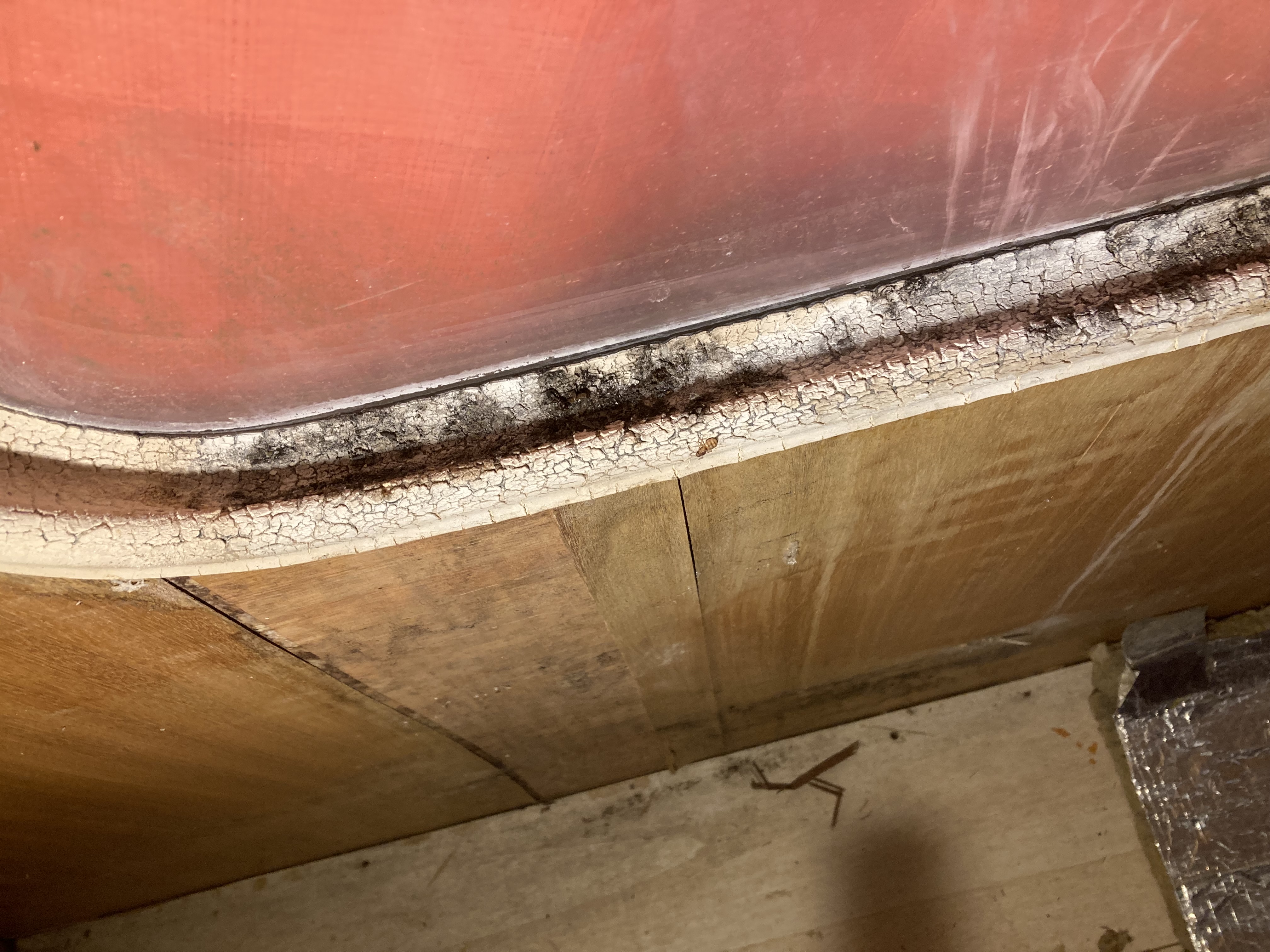

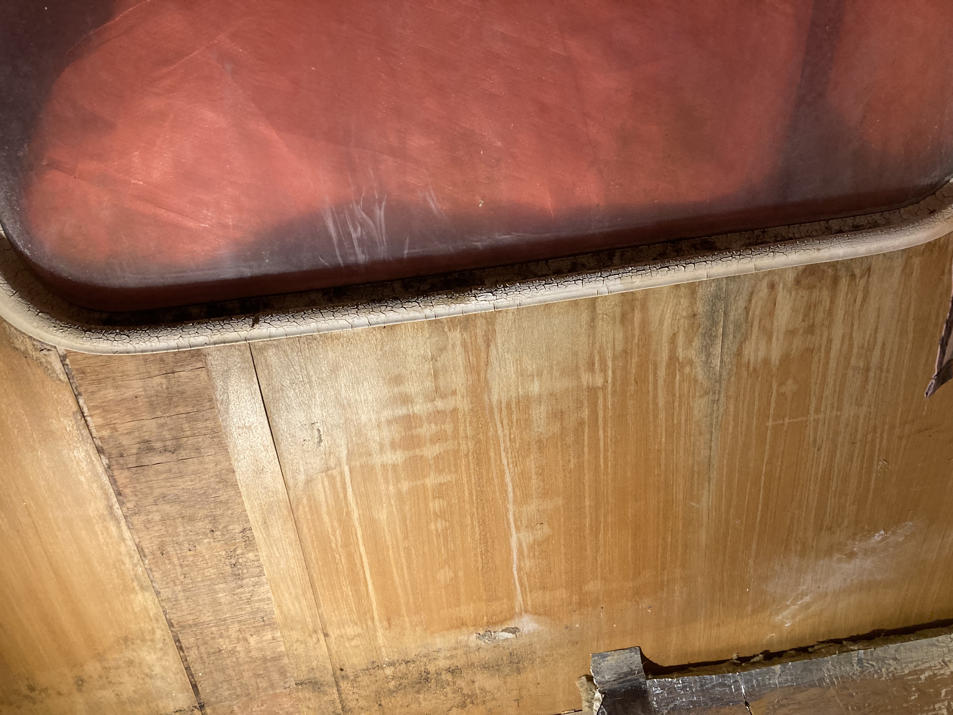

Hey Dirk,
Jaaaa,das Problem ist tatsächlich das hohe Alter,die Dichtungen sehen aus wie ausgetrocknetr Lehm und die Fenster habe ich mich noch gar nicht getraut anzufassen.. hier mal ein paar Eindrücke

Beitragvon camperduke » Samstag 16. November 2024, 15:49
Ja leider härten die mit den Jahren aus und wirklich richtig sauber kriegt man sie dann auch nicht mehr.
Also die Dichtungen bekommst du in der Farbkombi nicht mehr, Aber in Schwarz bekommt man das als Meterware.
Bei Döpper oder Misselwitz zb.
