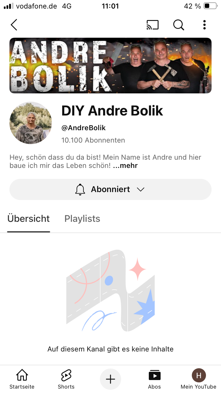

die Videos sind leider nicht mehr Online..
Bin da Abonent,daher habe ich wenigstens
die Kanalinfos noch(hilft aber auch nichts wenn die Videos nicht mehr da sind
