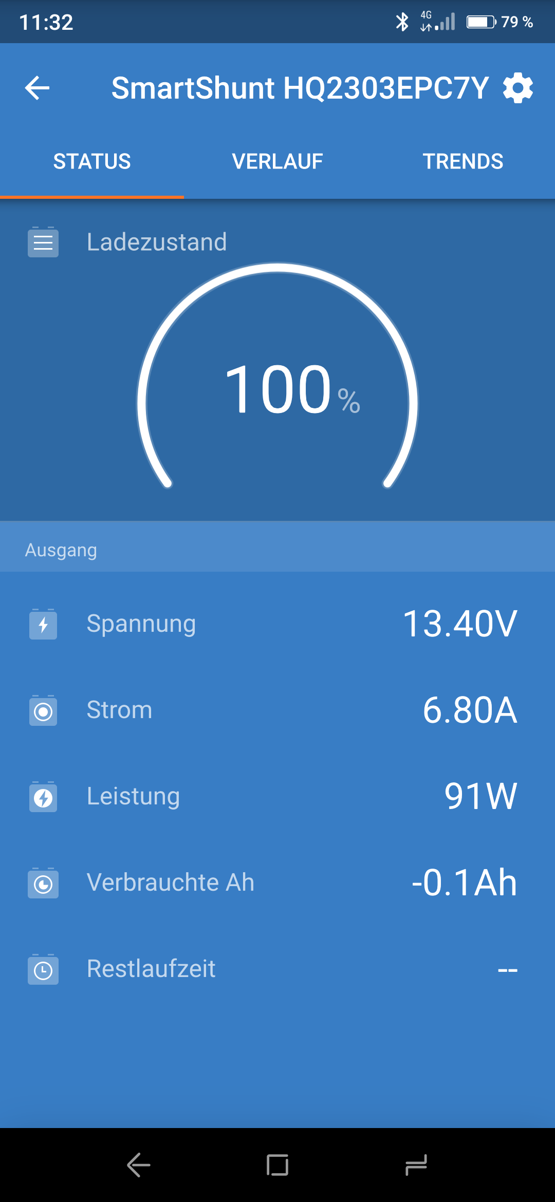

Der shunt muss nicht unbedingt, aber da bei lifepo4 die Spannung nichts über den Ladezustand aussagt gönne ich mir das.

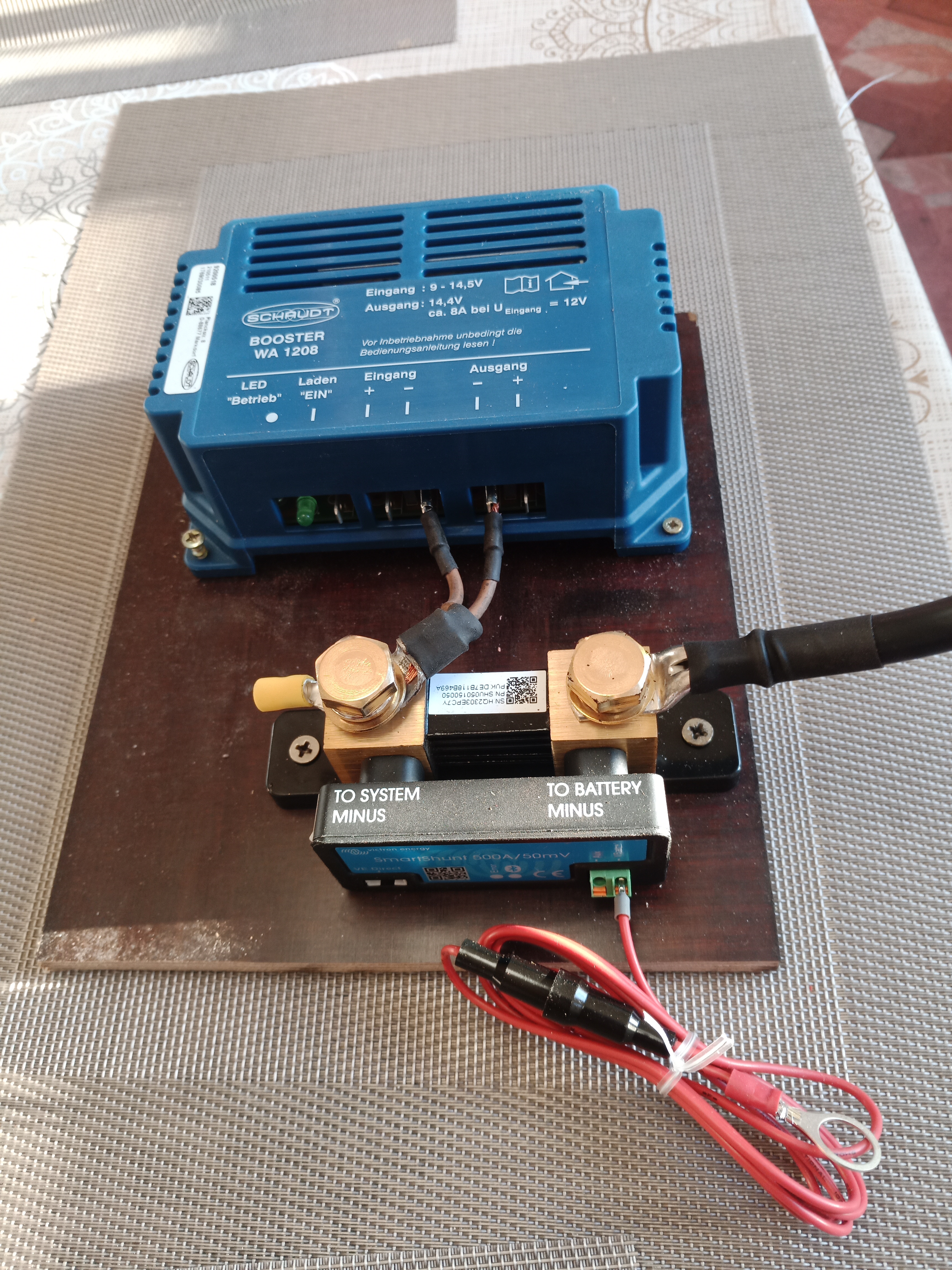

Auf dem Foto die Technik die kurz vor die Batterie kommt. Hab ich alles auf eine Platte geschraubt somit brauche ich nicht zig Löcher in den Wohnwagenboden machen sondern 1 Schraube reicht.

Der Shunt kommt zwischen den Minuspol der Batterie und auf der anderen Seite alle Verbraucher bzw Lademöglichkeiten. Dann noch ein Kabel vom Shunt nach Plus und schon kannst du zB beim Smartshunt alles zu deiner Batterie auf dem Smartphone sehen. Spannung, Lasten, Restlaufzeit, Ladezyklen etc.

Die Sonne scheint und so bin direkt mit dem Cabrio zur Scheune gefahren um den Wolf mal anzukuppeln.
Die Ladeleistung finde ich klasse und auch wenn die Kompressorbox läuft wird noch mit über 3 Ah geladen.
Als nächstes dann der Praxistest.
