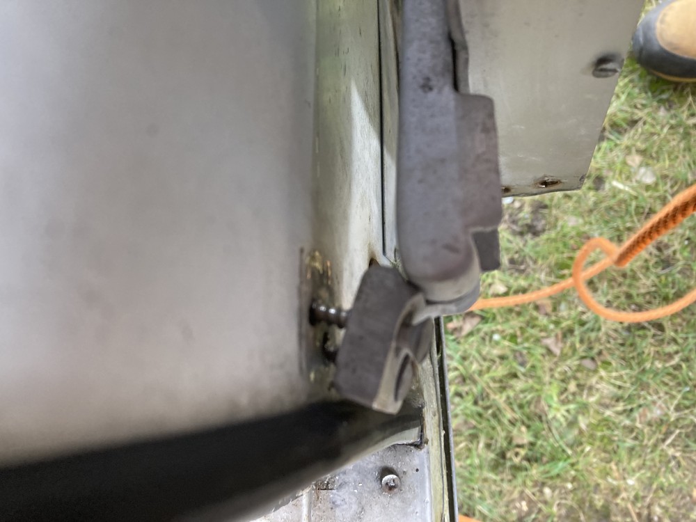

Mein Unteres Scharnier flutscht neuerdings häufig aus der Wand…
Es sind hier zwei Holzschrauben verbaut die immer mal wieder,wie auf dem Foto zu sehen,rausrutschen(kein Halt mehr)
Jetzt ist meine Idee ist Holzschrauben raus ,Komplett durchbohren und Schlossschrauben rein.
Weiß jemand ob in der Wand eine Latte auf Höhe des Scharnier verbaut ist?Damit das mit der neuen Schraube überhaupt funktioniert
Labberiges Scharnier..

Ja da ist eine Latte drin. Die Frage ist nur, warum die schrauben lose sind, meistens ist das Holz dahinter Faul.
Sicherlich kannst du das mit einer Schlossschraube versuchen.
Aber Ich würde erstmal versuchen raus zu bekommen ob das Holz noch io ist.

Wie Dirk schon vermutet - da ist sogar ganz sicher die Latte rott! Wenn Du es nicht gleich erneuern möchtest, würde ich durchbohren und Metall hinterlegen.
Aber auch bei intaktem Holz sind Holzschrauben eine fragwürdige Lösung (ab Werk).

danke für die Rückmeldungen,das sind echt nur relativ kurze Schrauben (ich habe mich schon gewundert warum man die genommen hat…)

Der Balken hinter dem Scharnier ist,Gottseidank, noch von guter Konsistenz
Habe vorhin den Boden aufgemacht und konnte somit hinter die Wand fassen.
Puh,brauche ich die Wand da nicht mehr aufmachen…
