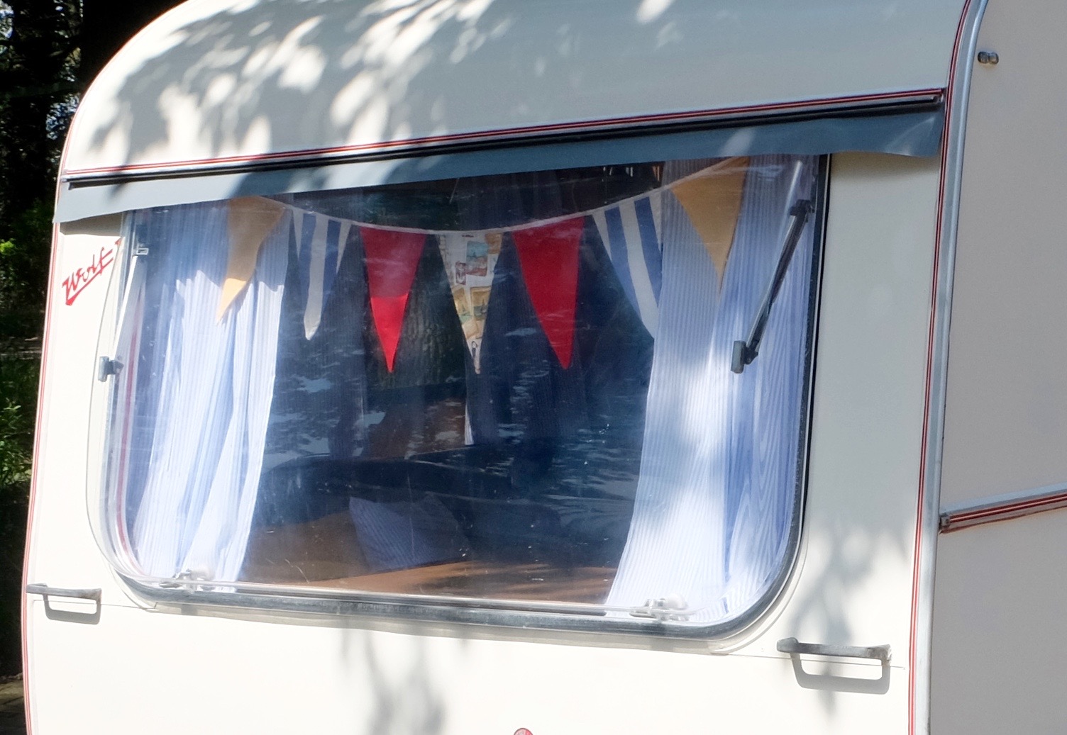

Re: Niewiadow Fenster Basteleien
Beitragvon Iris » Freitag 28. Juni 2019, 08:06
Das Fenster auf Deinem Bild Marc, sieht wie ein Fenster von den beigefarbenen Esterel aus.
Beiträge: 457
Beitragvon Marc » Sonntag 7. Juli 2019, 22:09
Hallo Iris,
keine Ahnung woher das kommt, ist nicht original. Habe es immer noch nicht geschafft ihn zu besuchen und das persönlich zu beäugen. Hatten in den letzten Tagen selber genug mit unserem eigenen Zeug zu tun, die Saison ist ja in vollem Gange, sind zur Zeit jedes Wochende weg...
