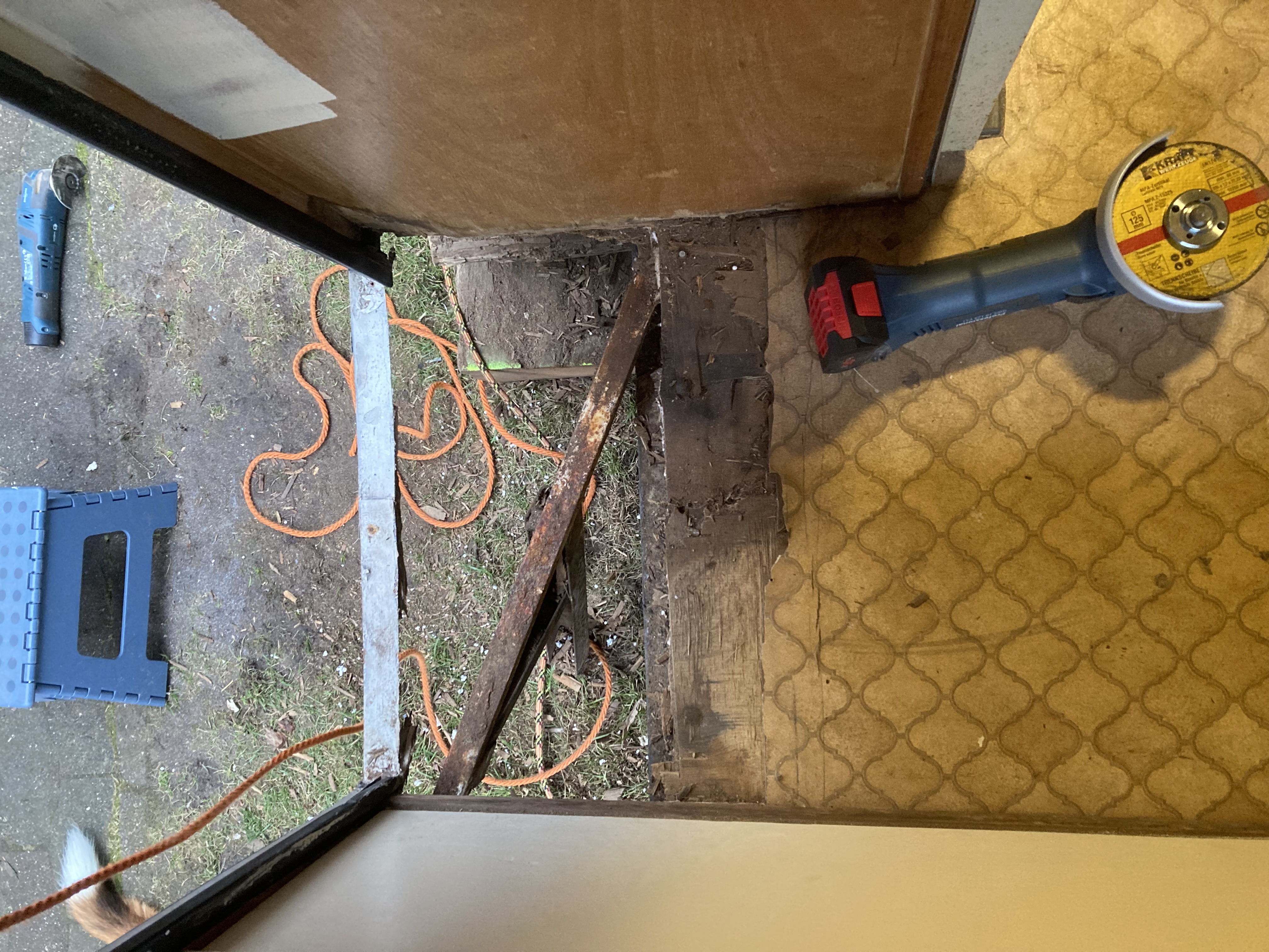

Sooooo liebe Leute,
ich habe Gestern meinen Angstgegner ins Visier genommen…..
Alles ziemlich übel-aber nicht Aussichtslos…
Traue ich mir zu…
Ich fühle mich sogar etwas „freier „ weil ich nun
Weiß was mich erwartet-wirklich!!!
Hier,guckt mal:
Traue ich mir zu…
Hier,guckt mal:

Danke für die Aufmunternden Worte
Nach dem Schock von Gestern habe ich mir Heute einen Plan zurecht gelegt wie ich es mache.
Außenhülle Alludibond(wird das so geschrieben?).Dann Trittkante dickes Brett,da drüber Dachlatten(in die Zwischenräume Styropor ) und da drüber eine Stabile Sperrholzplatte!Das ganze GRÜNDLICH abdichten mit Sikaflex-so der Plan..

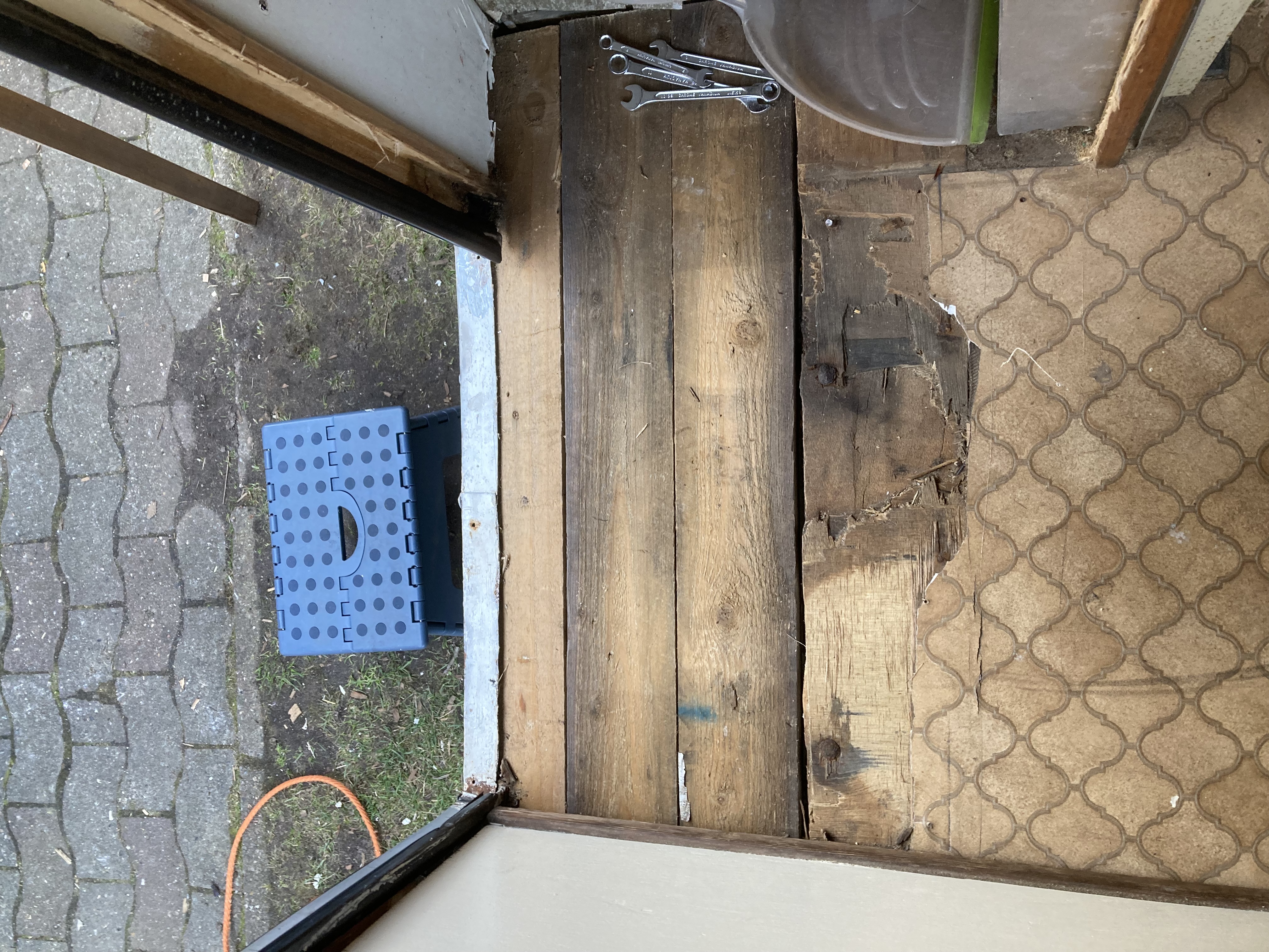

so,hier mal ein kurzes zwischenfazit…
Habe nun,wie angekündigt, das Loch im Boden(hervorgerufen durch Feuchtigkeit- ein Loch dabei gefunden
Und abgedichtet)verschlossen.Oben Bretter,unten Aludibond-Platten.
Jetzt warte ich nur noch auf mildes Wetter damit ich das dann von Außen abdichten kann.Ich weiß,Eigenlob stinkt,aber das macht alles einen stabilen Eindruck,wenn ich das nun noch dicht bekomme bin ich zufrieden…
Ich lasse das erst mal so weil ich den neuen Boden erst ganz zum Schluss reinlegen will (damit ich ihn nicht noch bei irgendwelchen Arbeiten gleich versaue..)
Inzwischen habe ich noch eine Sperrholzplatte drauf geschraubt,somit ist der Neue Boden auf dem Niveau vom Alten vorhandenen.

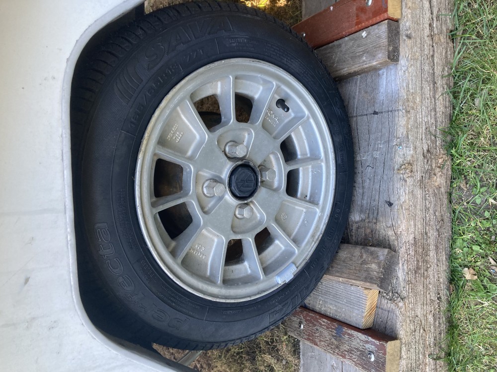

Soooo,liebe Leute,
Das Winterprojekt geht langsam in ein Frühjahrsprojekt über,und da wollte ich mal wenigstens eine Neuigkeit posten
Die Neuen Schlappen sind da!!!!
Heute den Ersten abgeholt und montiert,der zweite kommt dann Morgen an die Reihe.
Den Zustand der Leere habe ich genutzt um den Radkasten etwas aufzubessern (waren zwar Dicht,aber wann kommt man da mal wieder so günstig ran?)
Ecken leicht mit Sikaflex versehen und Glatte Flächen mit Eisenglimmer gestrichen

Fortschritte sind also erkennbar. Freut mich, wenn es dich auch weiter anspornt. Die Felgen, sind das Ronal Kleeblatt ?

Oha, interessante Reifengröße.
Ist das eingetragen?
Oha,
da erwischt ihr mich aber auf dem Falschen Fuß
Ich weiß das nicht,auf er Nabe ist ein VW Emblem,ich google gleich selber mal..
Ich habe einfach die genommen die drauf waren (dem Zustand nach wohl Original Bereifung…
Ich gucke Morgen mal in die Papiere,das wäre natürlich ein Ding….Ein Ei ins eigene Nest gelegt…

Tatsächlich,das sind die erwähnten Felgen! Häufig auf Youngtimern verwendet
