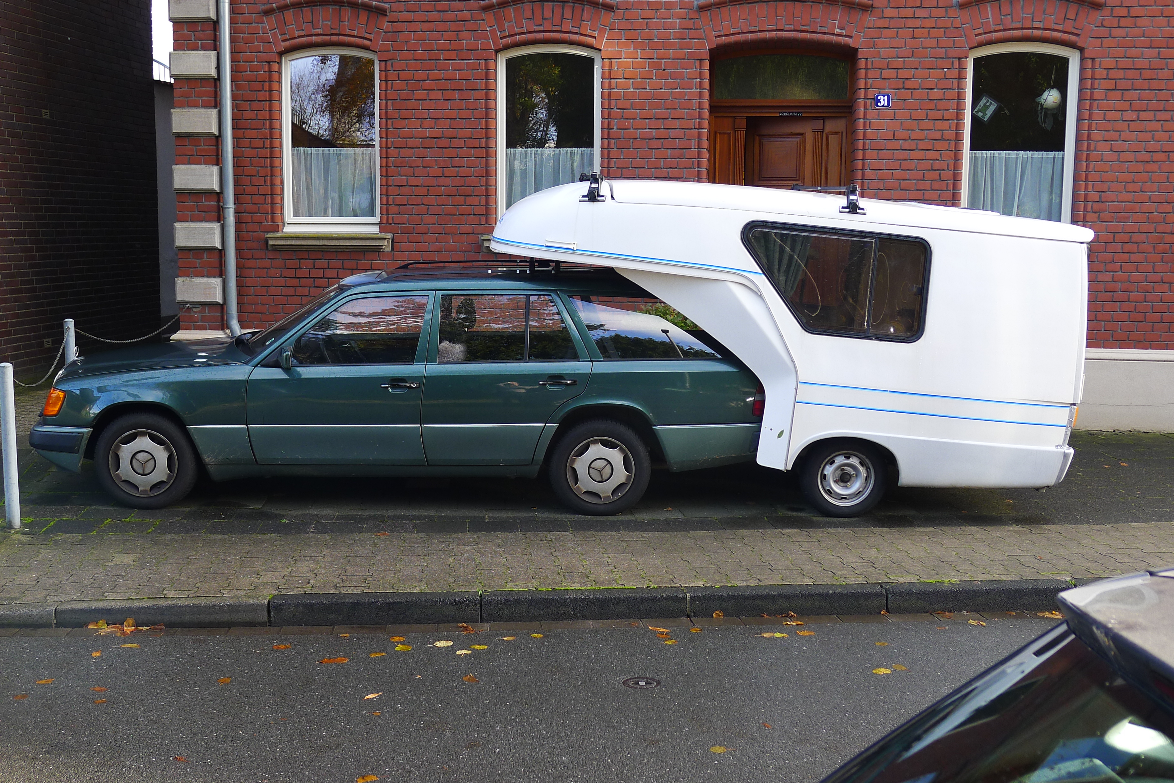

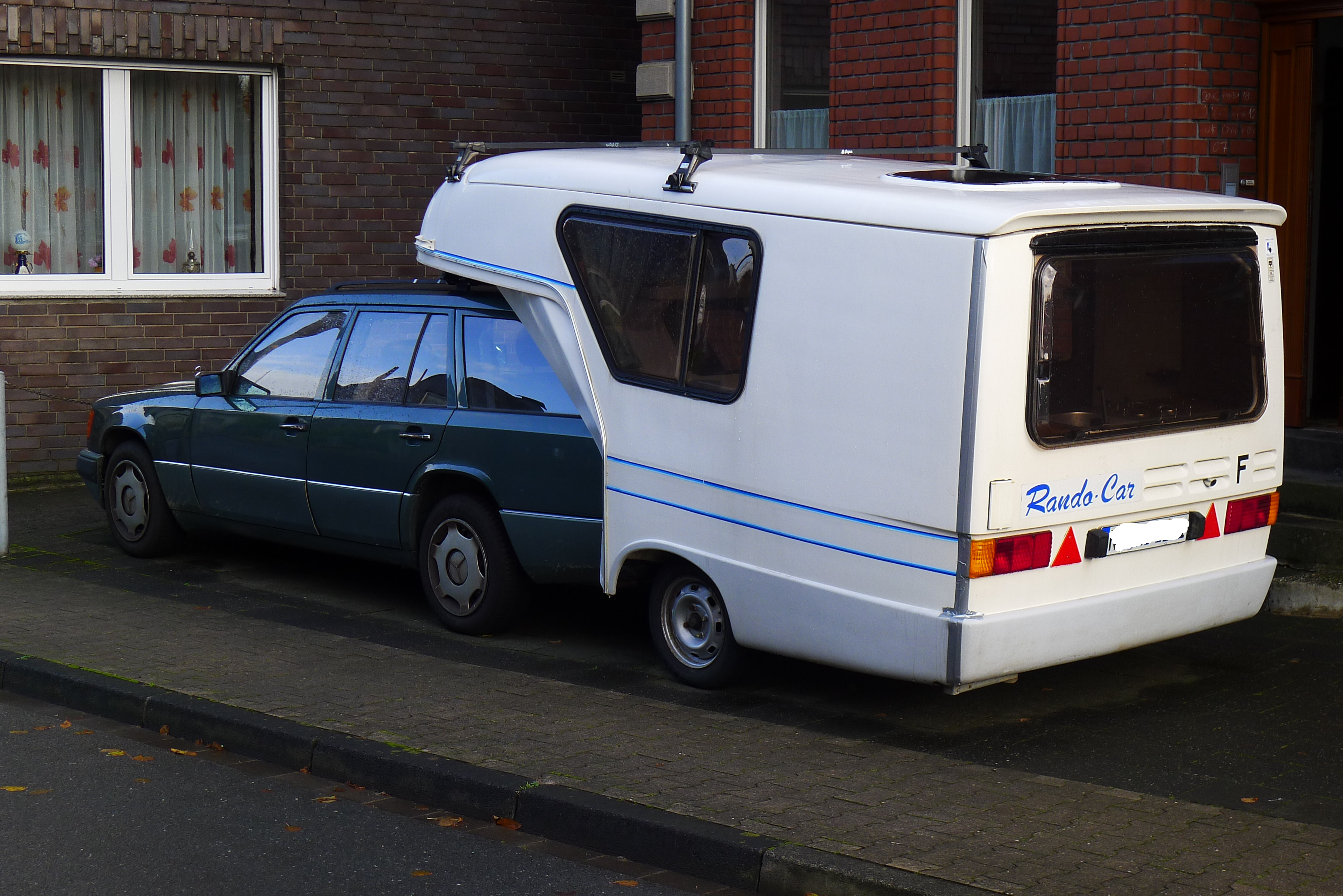

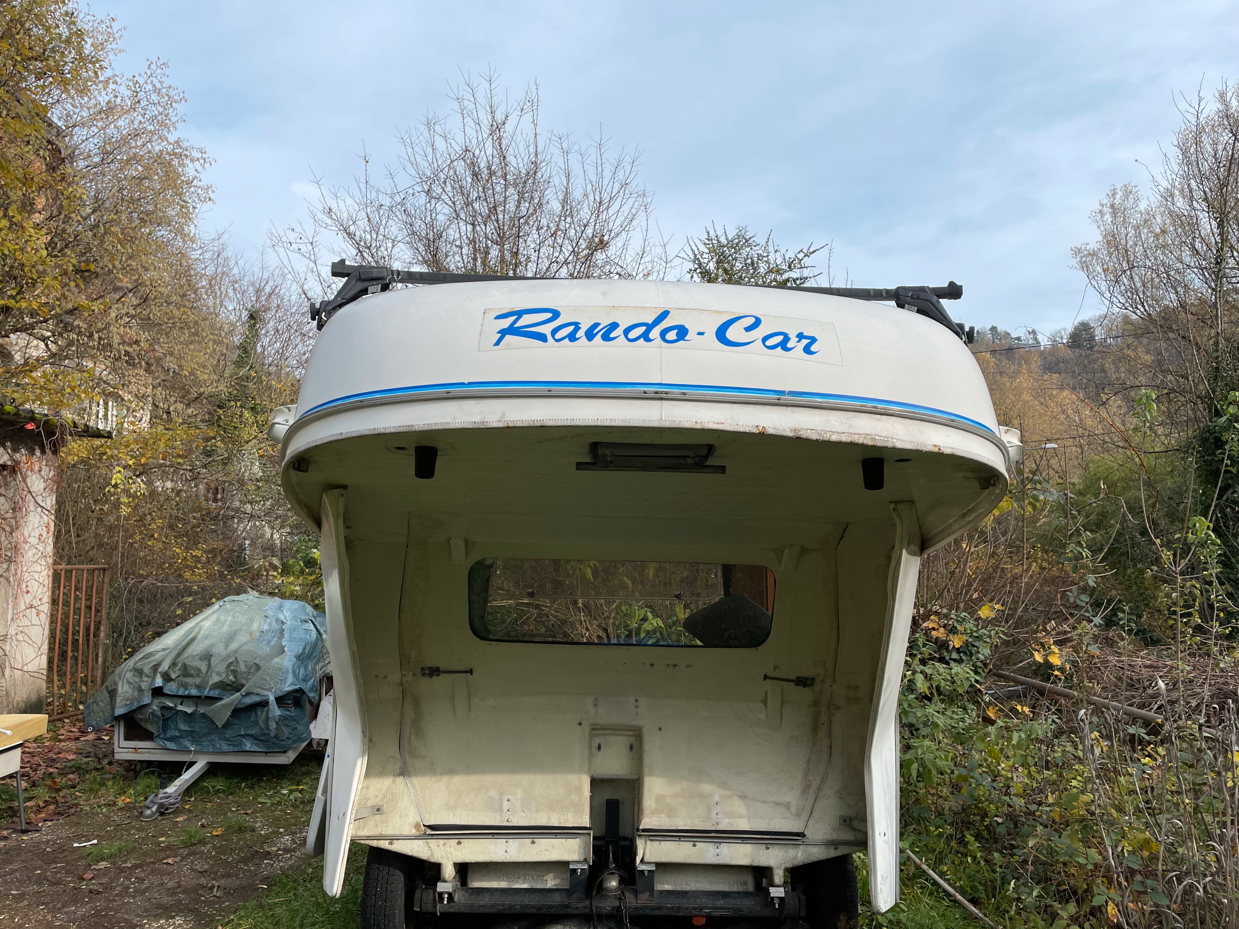

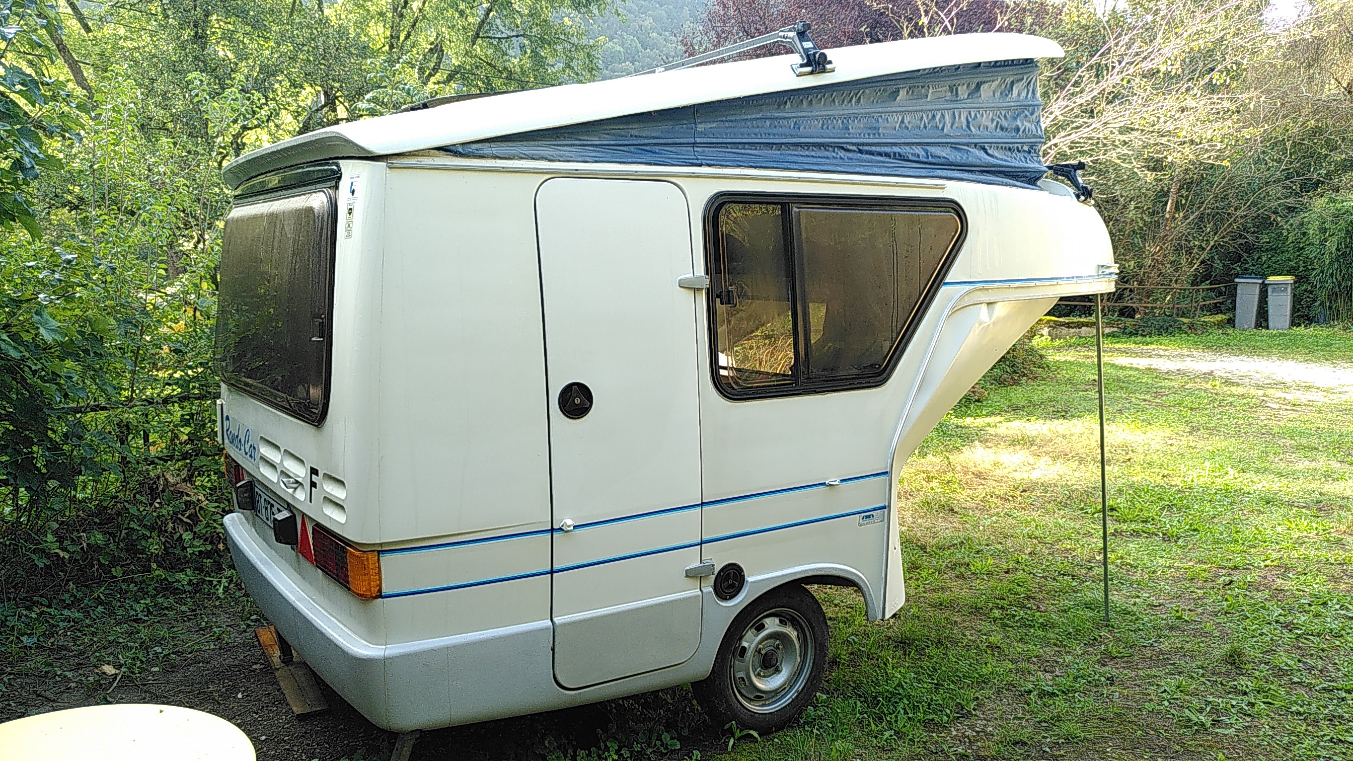

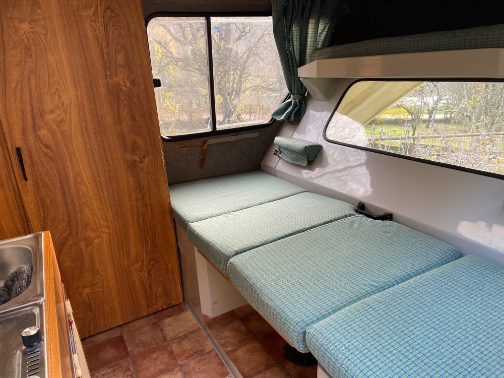

der Winterschlaf hat hier im Forum ziemlich zugeschlagen. Es tut sich wenig. Ich glaube aber, dass jeder irgendwelche Projekte über den Winter erledigt bzw. erledigen will. Berichtet doch mal darüber. Ich mach mal den Anfang.
Ich habe mir in Frankreich nach rd. 12 Monaten schriftlichem Kontakt (mit Hilfe vom Google-Übersetzer ;-)) ein Rando-Car der Fa. Maillet gekauft.
Im Vorfeld hatte ich mit der Dekra Kontakt aufgenommen, die mir eine Zulassungsmöglichkeit in Deutschland zusicherte. Das Besondere an dem Anhänger ist, dass er nur wenige Zentimeter hinter dem PKW an der Anhängekupplung sitzt und auf dem Dach mit einem Dachträger gegen seitliches Ausscheren blockiert wird. Das war in Deutschland früher wohl nicht möglich, da das Rando-Car meiner Kenntnis nach nie nach Deutschland exportiert wurde. Es scheint aber so zu funktionieren, da dieses Konzept rd. 20 Jahre in Frankreich produziert wurde.

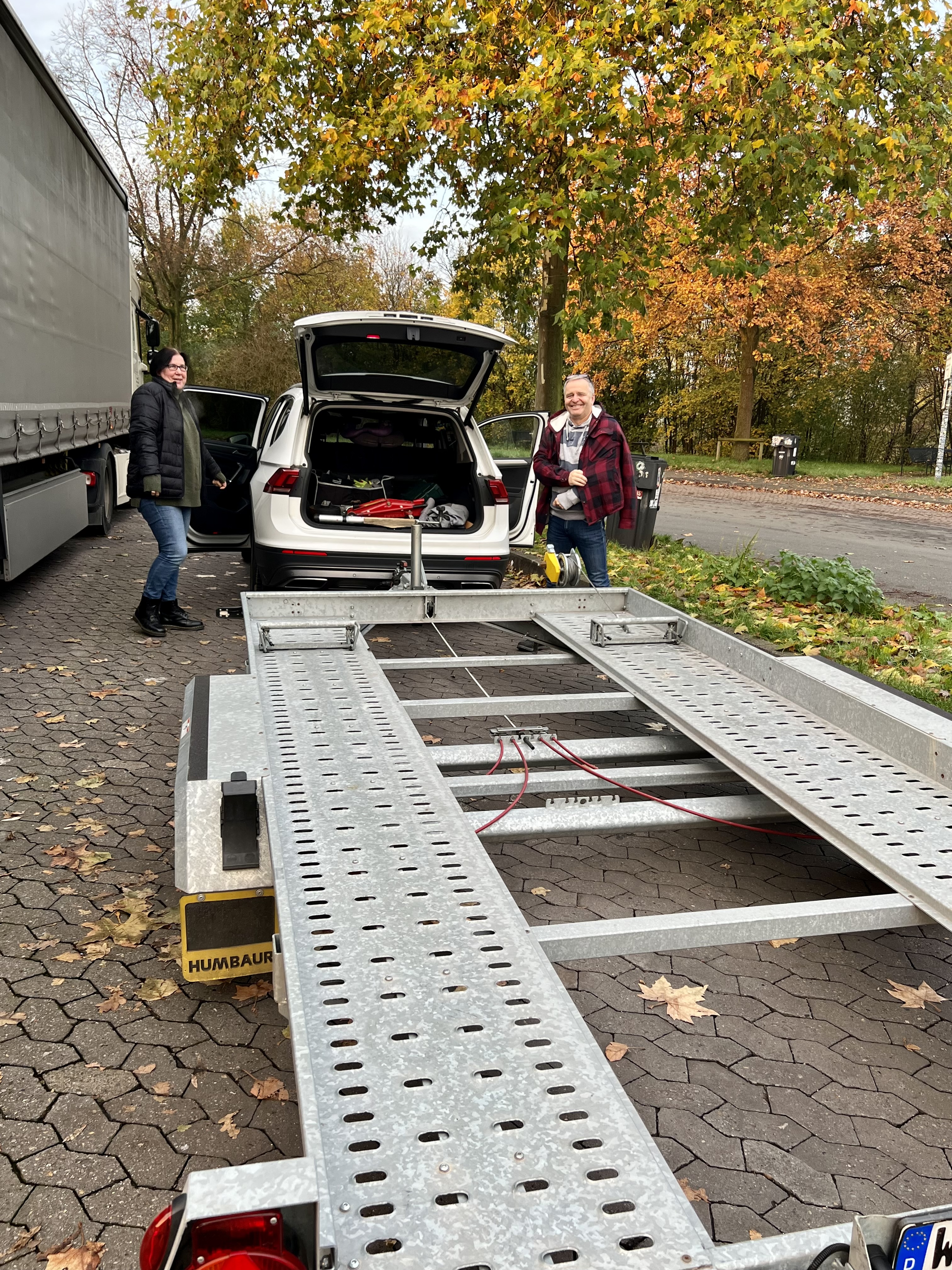

Wie ihr auf dem Foto sehen könnt, steht der Anhänger noch sehr schräg hinter meinem Kombi. Das ist so natürlich nicht richtig. Für die Überführung ging es aber nicht anders... Ich muss mir jetzt eine Konstruktion als Dachträger überlegen, die möglichst weit runter kommt. Ggf. könnte ich auch noch größere Räder/Reifen aufziehen. Am Ende soll der Hänger möglichst eben/gerade am PKW hängen.
Des weiteren sind natürlich diverse kleinere Dinge zu erledigen, wie z.B. die Wiederanbringung einer abgerissenen Kurbelstütze und die Suche nach Undichtigkeiten wegen Wassereintritt.
Ansonsten stehen eine gründliche Reinigung und die Funktionsprüfung der Elektrik, Gas- und Wasserversorgung an.
Mein Ziel ist die Einsatzfähigkeit zur Oldtimerwanderung Ende Mai 2024. Das sollte doch hoffentlich klappen.

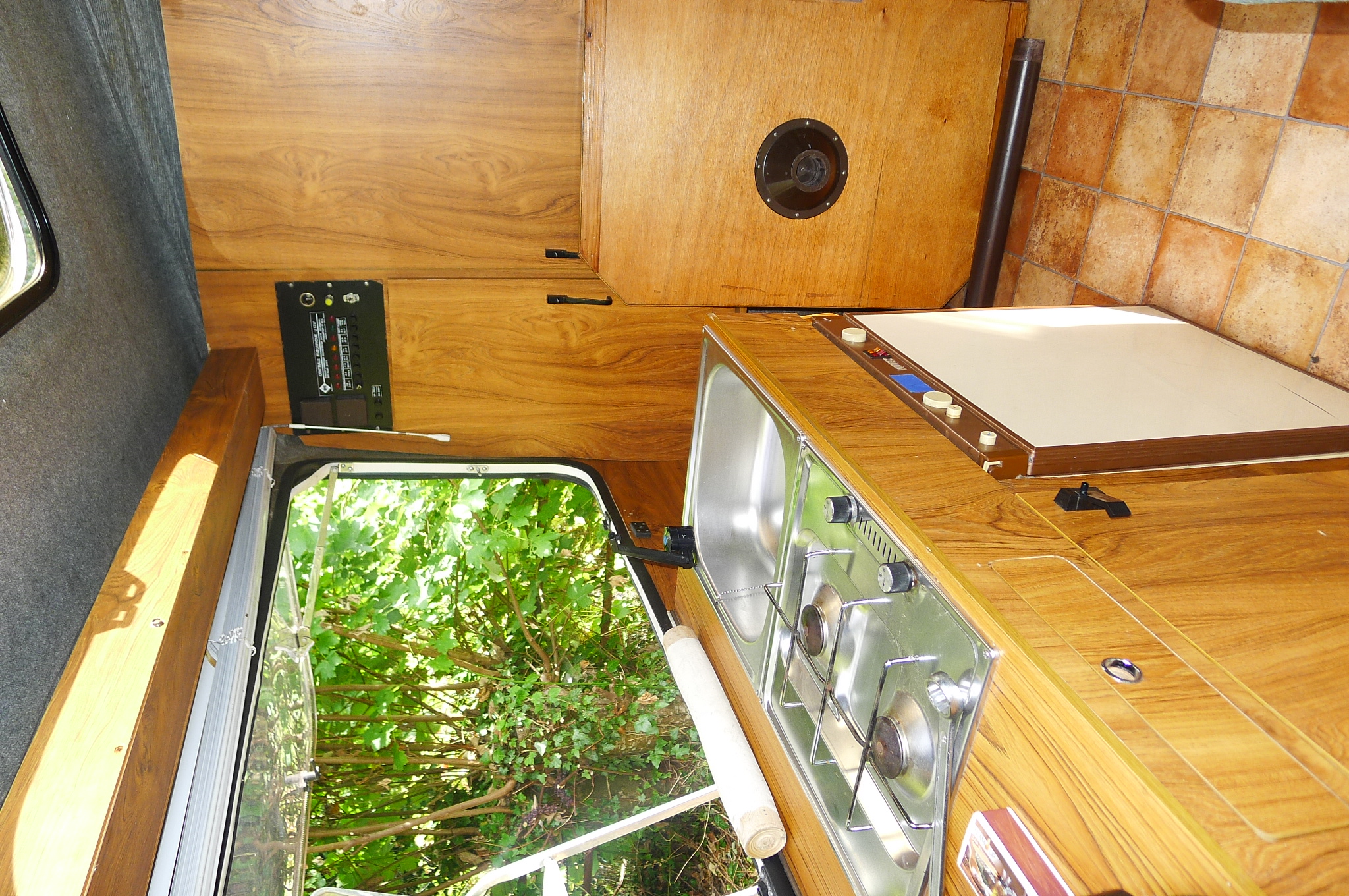

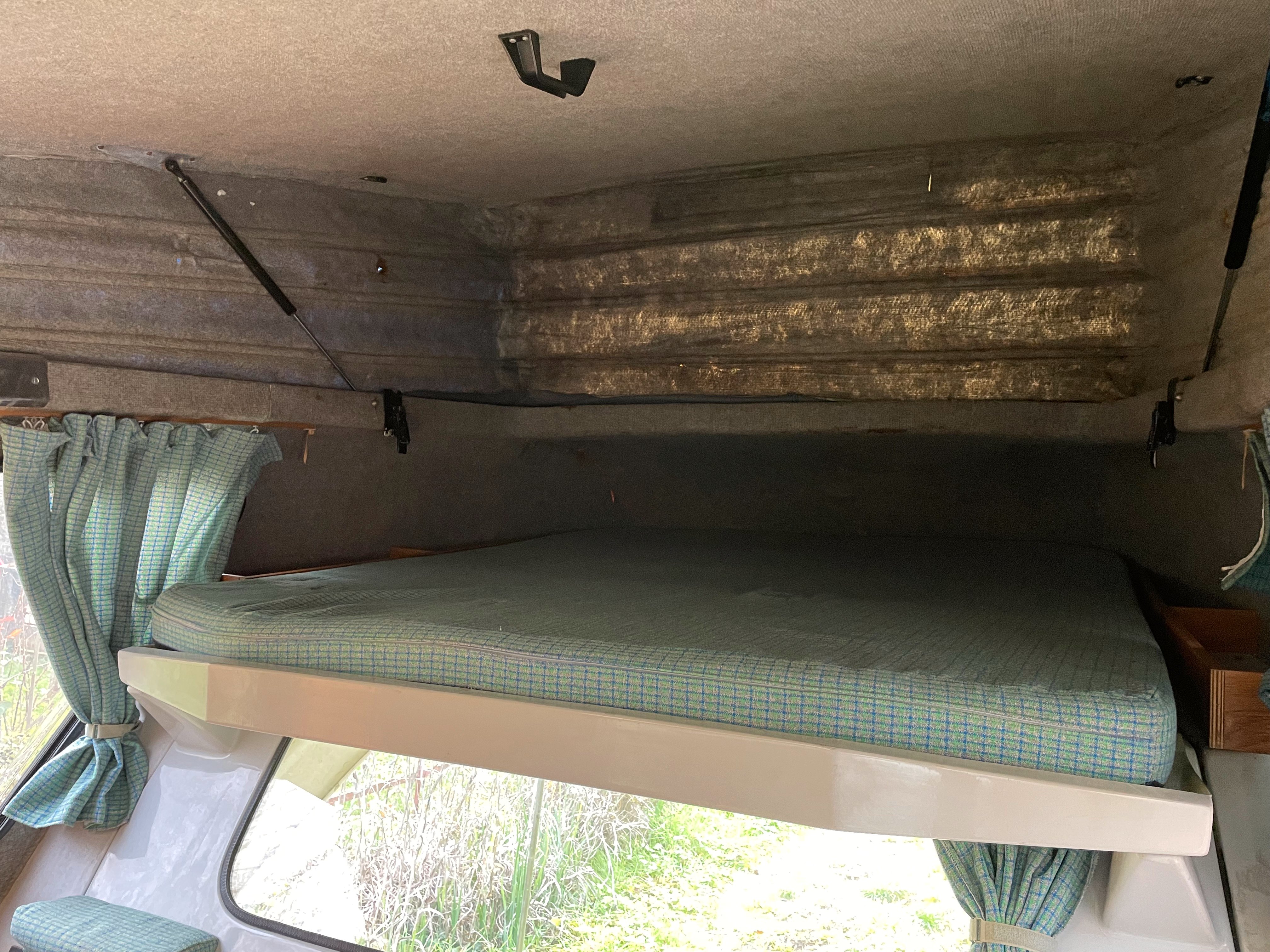

gratuliere zum Neuerwerb. Wirkt innen echt geräumig und sieht nach einem tollen Konzept aus. Ich gebe Dir aber recht, das muss schon in Waage stehen , sonst gibt das kein Bild. Aber dafür wirst Du sicher eine praktikable Lösung finden.

mensch, das Rando-Car ist ja wirklich ein besonders Vehikel! Toll!
Du hattes mir gegenüber das mal erwähnt, aber da ich keine Literatur darüber habe, konnte ich mir auch nicht viel darunter vorstellen. Da bin ich ja gespannt, was Du daraus zauberst :P

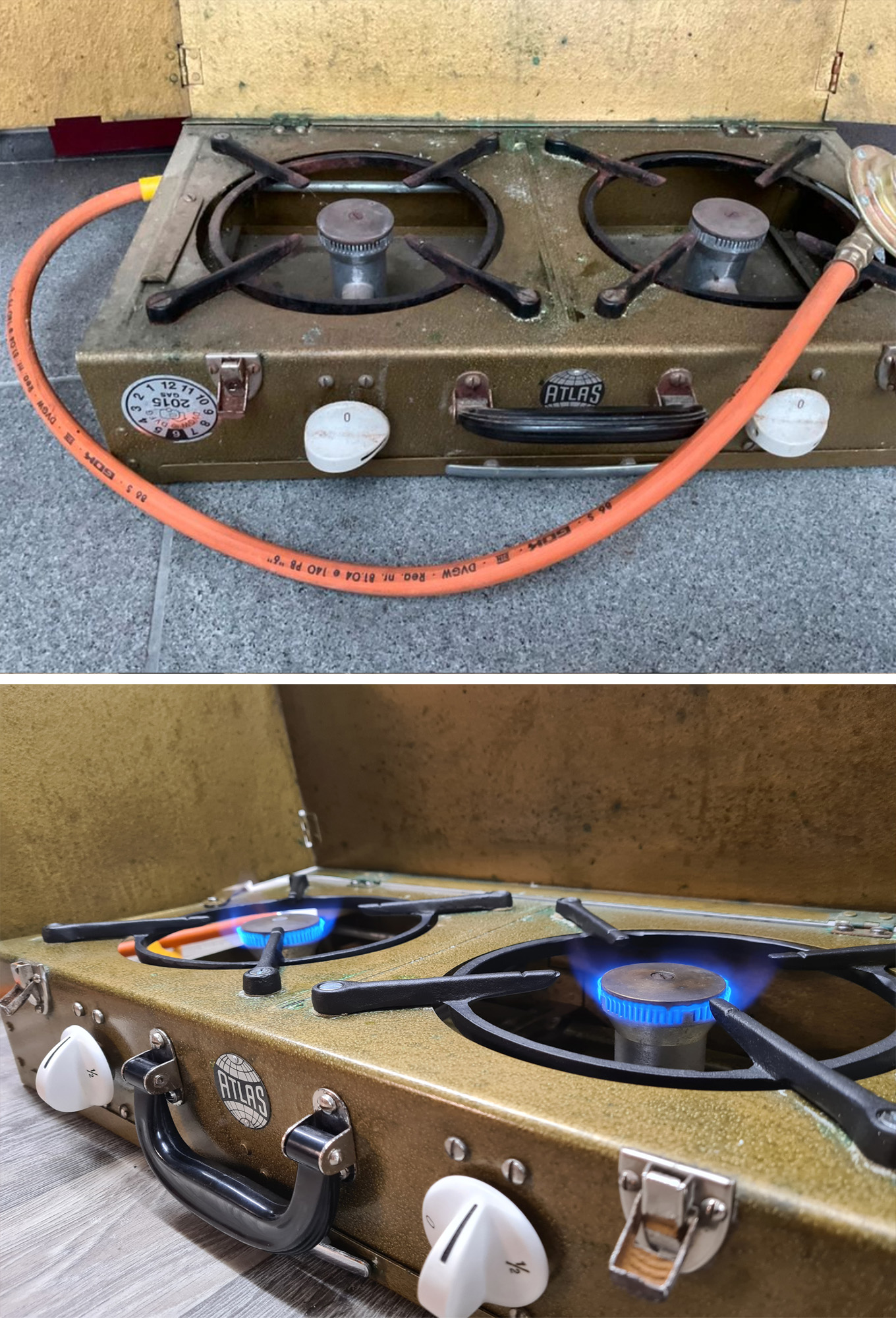

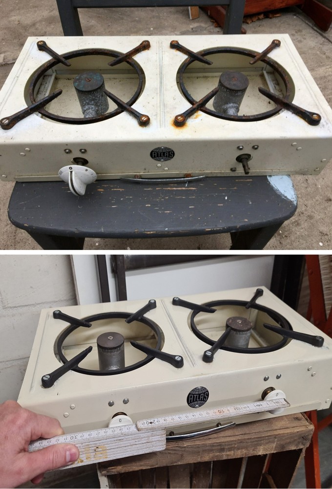

Ich habe in der letzten Zeit Gefallen an alten Gaskochern gefunden. So habe ich mir nacheinander zwei Kocher von GaWa Typ Atlas gekauft, die ich unter beibehaltung der Alters- und Gebrauchsspuren aufgehübscht und auf einen technisch benutzbaren und betriebssicheren Zustand gebracht habe. So habe ich sie z.B. komplett in alle Einzelteile zerlegt, jedes einzelne Teil gereinigt, poiliert, lackiert oder ersetzt. Auch die Brenner, Brennerdüsen, Gasröhrchen, Gasschläuche und so weiter.
Hier mal ein paar Vorher-Nachher-Bilder:
Und mitterweile ist noch der ein- oder andere weitere Kocher dazu gekommen.. ;)

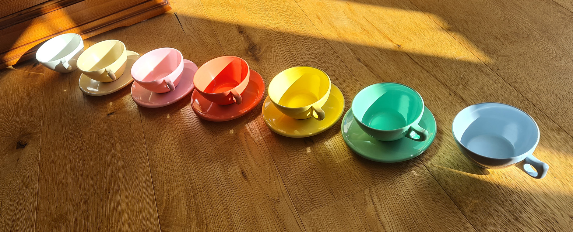

Desweiteren bin ich immer wieder dabei, meine Sammlung an historischem Melamingeschirr auszuweiten :D

Stefan, das mit den Kochern ist ja auch ein interessanter Sammelbereich. Hast du wieder schön hergerichtet.

Rainer, meinst du den gerade zu bekommen?
Das scheinen ja einige Zentimeter zu sein.
Aber sonst ein cooles, seltenes Teil.
Hab ich auf deinen Fotos zum ersten Mal gesehen.
Hat der ne eigene Zulassung oder läuft das über das Zugfahrzeug?

Ich habe viel gemessen und geistig konstruiert. Auf dem Dach werde ich vermutlich so weit runter kommen, dass er nur noch drei bis vier Zentimeter vorne zu hoch ist. Den Rest werde ich dann über größere Räder/Reifen noch ausgleichen. Rechnerisch auf dem Papier funktioniert das alles. Praktisch werde ich mich da Stück für Stück vorarbeiten... Ich bin guter Hoffnung, aber trotzdem gespannt...
Und erst wenn die Kurbelstütze wieder dran ist und der Anhänger horizontal steht, werde ich mich um die weitere Aufbereitung kümmern.
Hier in Deutschland muss ich den normal als Anhänger zulassen mit eigenem Kennzeichen. In Frankreich hast du den einfach mit dem Kennzeichen des PKW dran gehängt... Bei 420 kg zulässigem Gesamtgewicht ist das in Frankreich möglich.
Ich habe aber auch in einem Forum gelesen, dass eine Zulassung als Wohnmobil in Verbindung mit dem Zugfahrzeug möglich sein soll (ohne extra Zulassung und ohne Geschwindigkeitsbegrenzung). Dann ist man aber auf dieses eine Zugfahrzeug angewiesen und kann nicht so einfach wechseln...
Obwohl ein Wechsel der Fahrzeuge sowieso nicht einfach sein wird wegen der individuellen Dachbefestigung.
Ich werde den Anhänger normal zulassen und gut.

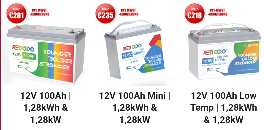

Ich habe diese Batterie normalerweise als Bootsbatterie
Funktioniert wirklich gut. Aber zumindest mit Bootselektromotor kann keine Rede davon sein, dass sie doppelt solange Energie liefert wie eine moderne Bleibatterie. (beide 100 ah) - soviel zu chin. Werbeversprechen... aber sie hält mind. genauso lange und! bis sie sich abschaltet bringt sie volle Leistung.
Aber bei 7kg ist mir das egal, wenn ich sie zwischendurch mal zuhause laden muss!

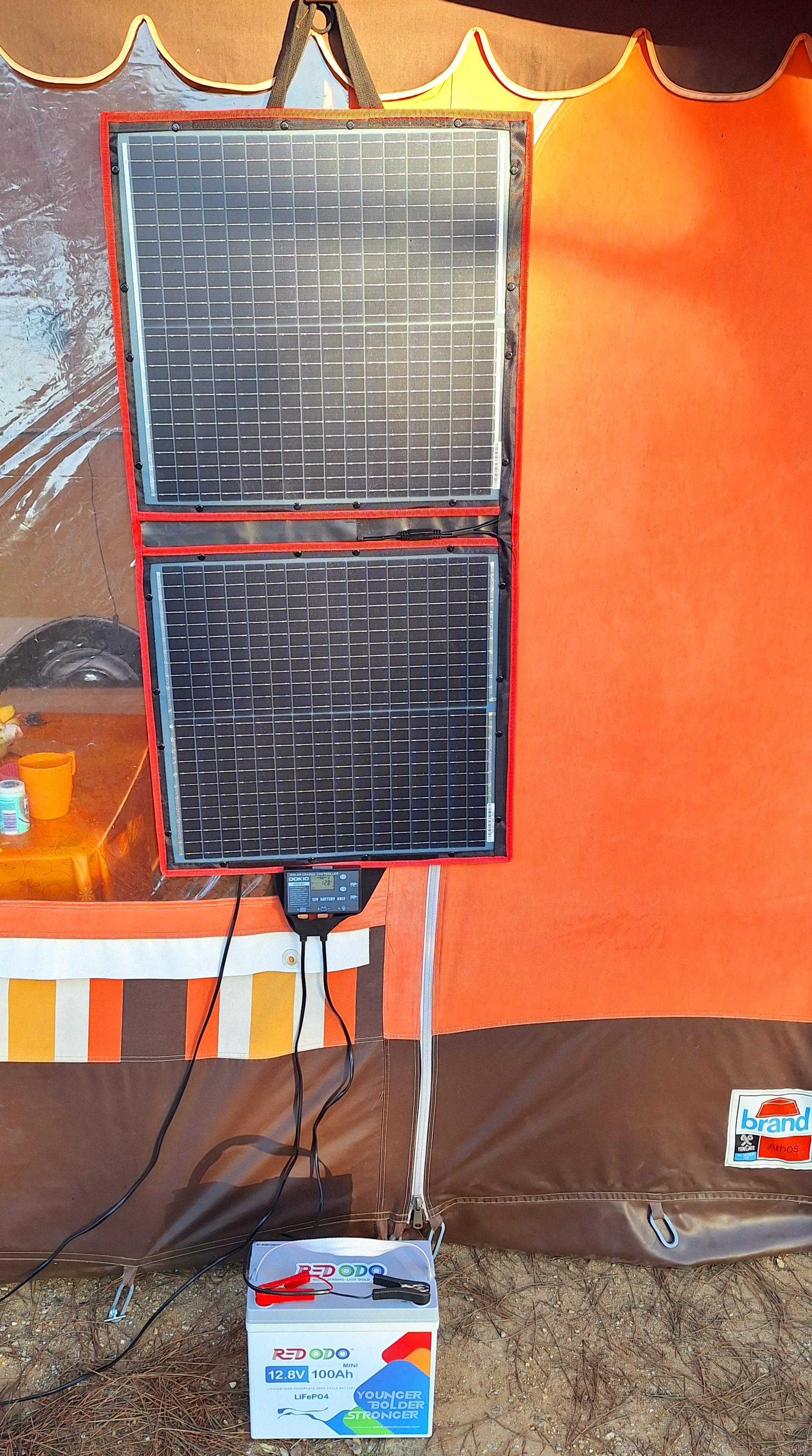

In Südfrankreich hat das neue tragbare Panel die leere Batterie innerhalb von 5 bis 6 Std. komplett geladen - da war ich begeistert! So war selbst Ebike-laden gar kein Problem. Das Panel hat sich fast mit einem Urlaub amortisiert, weil ich mit dieser Kombi keinen Strom vom Platz nehmen musste.
Ich kann das wirklich nur empfehlen

Ja, mein Faltpanneel hat sich auch längst bezahlt gemacht :D
Aber für 100ah scheint mir die Batterie sehr klein :shock:
Irgendwas scheint da nicht zu passen wenn du sie in 5-6 Stunden mit dem kleinen Ding ( ich schätze mal 3-5ah ) voll bekommen hast.
Dafür bräuchtest du mind 220w solar.....
Aber hauptsache es hat für deine Zwecke funktioniert, ist schon ne faszinierende Technik :mrgreen:

Gerade noch 7 kg gelesen. Ich schätze mal die hat so 50ah. 100ah unter 10 kg sind mir noch nicht begegnet :roll:

ja die Chinesen schreiben gerne mehr drauf als drinnen ist. Das ist max. ne 50 Ah Batterie. Eine 100 Ah wiegt so knapp 12 Kg.
Auch bei diesen Solarreglern schreiben die China Kinder gerne mal mppt drauf obwohl nicht eine Spule drin ist.😄

Wie gesagt, ich habe auch so meine subjektiv gefühlten Zweifel
Aber die Technik geht weiter und die Dinger werden immer kleiner und leichter. Ich habe mir vorher einige Tests angesehen und bei YouTube gibt's ja auch Leute, die die Dinger aufschneiden. Die Redodo-Batterien haben dabei stets gut abgeschnitten bz. Lademanagement, Aufbau und Wertigkeit und die Tester messen mit ihren Geräten bei Belastung genau nach. Klar gab es noch bessere, aber die waren dann gleich viel! teuerer. Aber in keinem Test wurde eine falsche Kapazitätsangabe bemängelt, die Redodos waren immer mit im vorderen Bereich. Haben dafür aber keine Anzeige und zumindest mein Modell, keine Heizung.
Beim Panel bin ich genauso verfahren, auch da gibt es wohl große Unterschiede... Zudem herrschten in Frankreich halt optimale Bedingungen!
Wie geschrieben, die Batterie ist ja eigentlich fürs Boot am Edersee. Der See steigt und fällt. Wir haben keinen Strom am Steg und wer einmal eine leere Batterie bei fast leeren See die Treppen hoch geschleppt hat, achtet in Zukunft aufs Gewicht! Darum 7 und nicht 12 kg oder gar viel mehr.
Nur mal so als Vergleich
Fazit: Für mich genau das richtige Schätzchen ich bin sehr zufrieden
