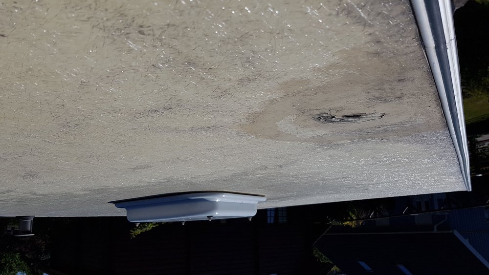

Die Möbel sind noch richtig gut in Schuss. Natürlich ist er nicht ganz dicht. Es gibt einen alten Wasserschaden, der jedoch trocken ist und auch mindestens zwei neuere. Ich habe das Küchenfenster und die Tür schon als Quellen (im wahrsten Sinne des Wortes) ausgemacht.

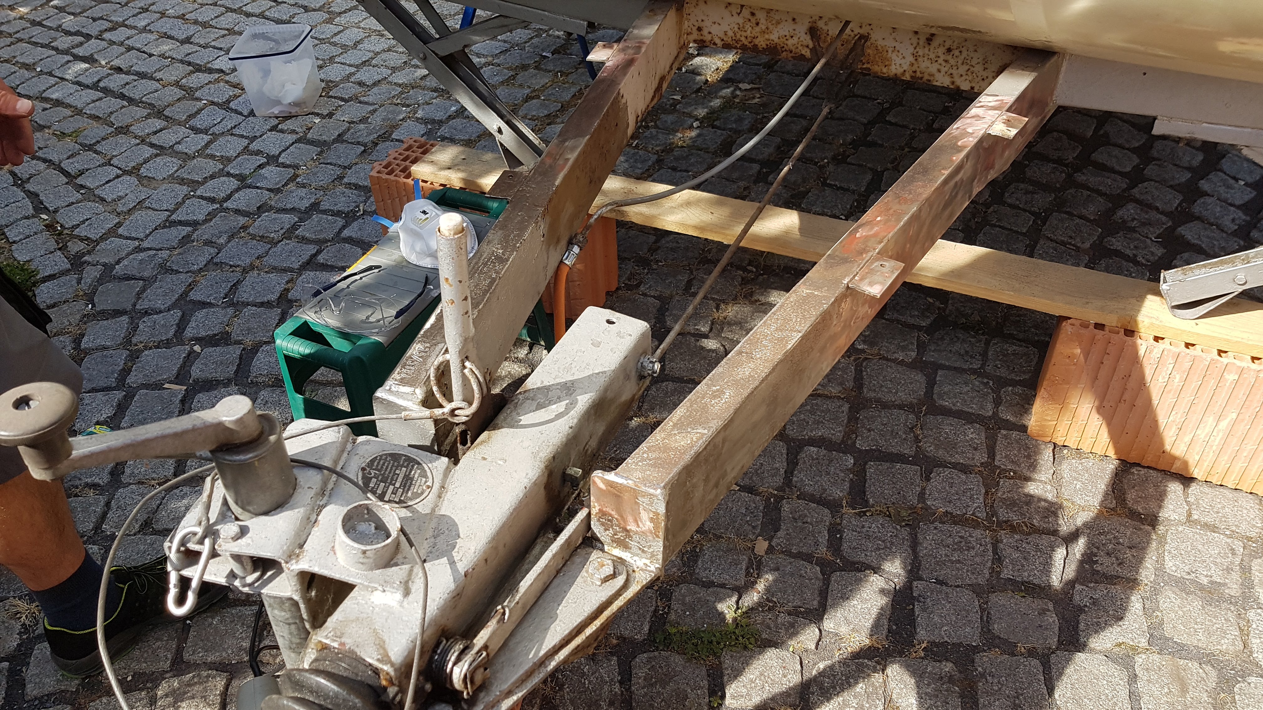

Wir bauen jetzt mal die Möbel aus und suchen die eventuellen weiteren Undichtigkeiten. Dann gibt's einen neuen Boden und neue Wandbeläge. Das Fahrwerk müsste mal abgeschliffen und neu gestrichen werden. Aber er technisch okay. Hat im Mai nochmal TÜV bekommen.

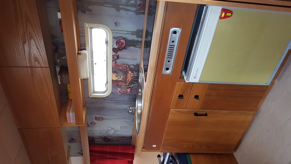

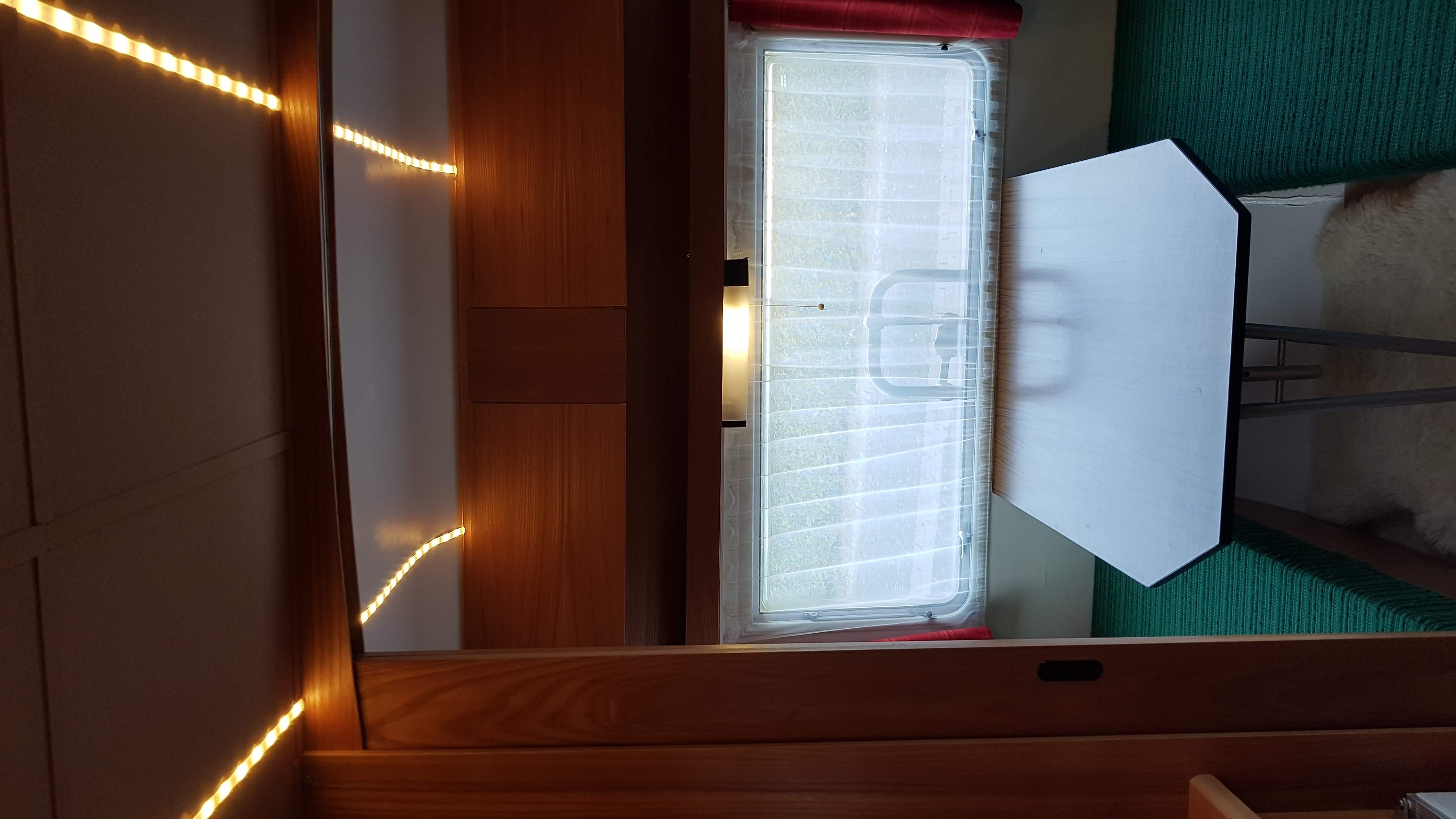

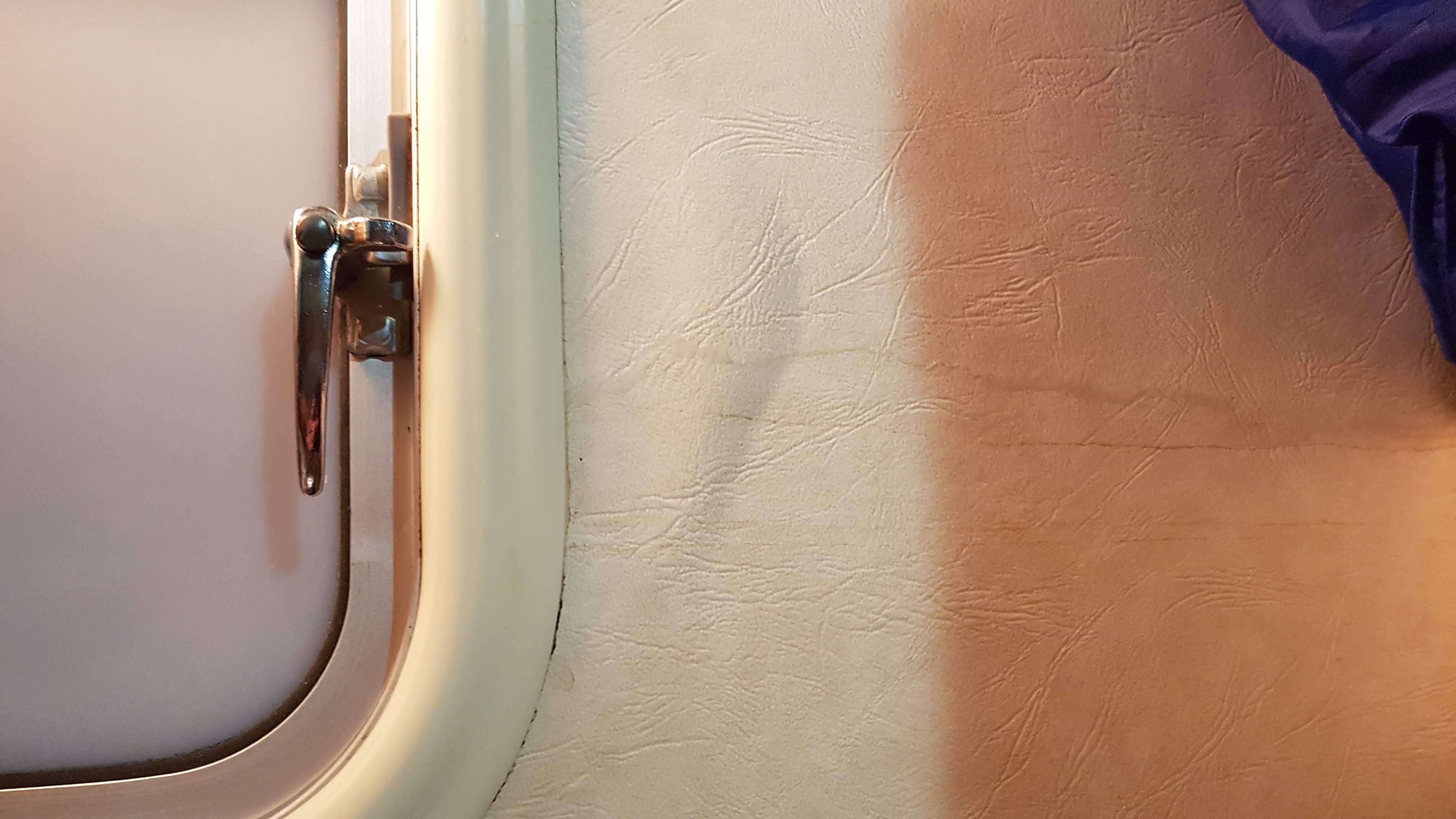

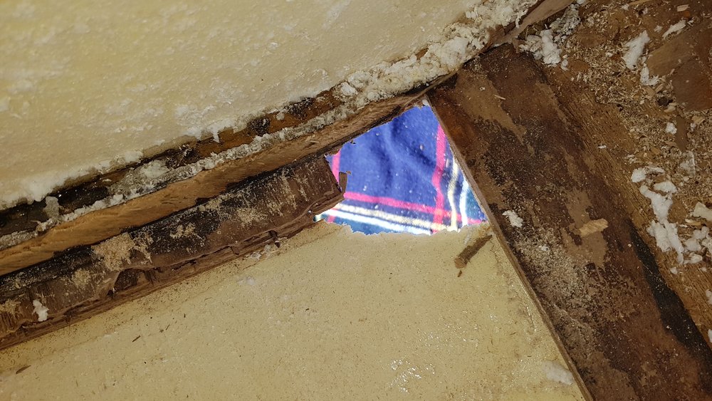

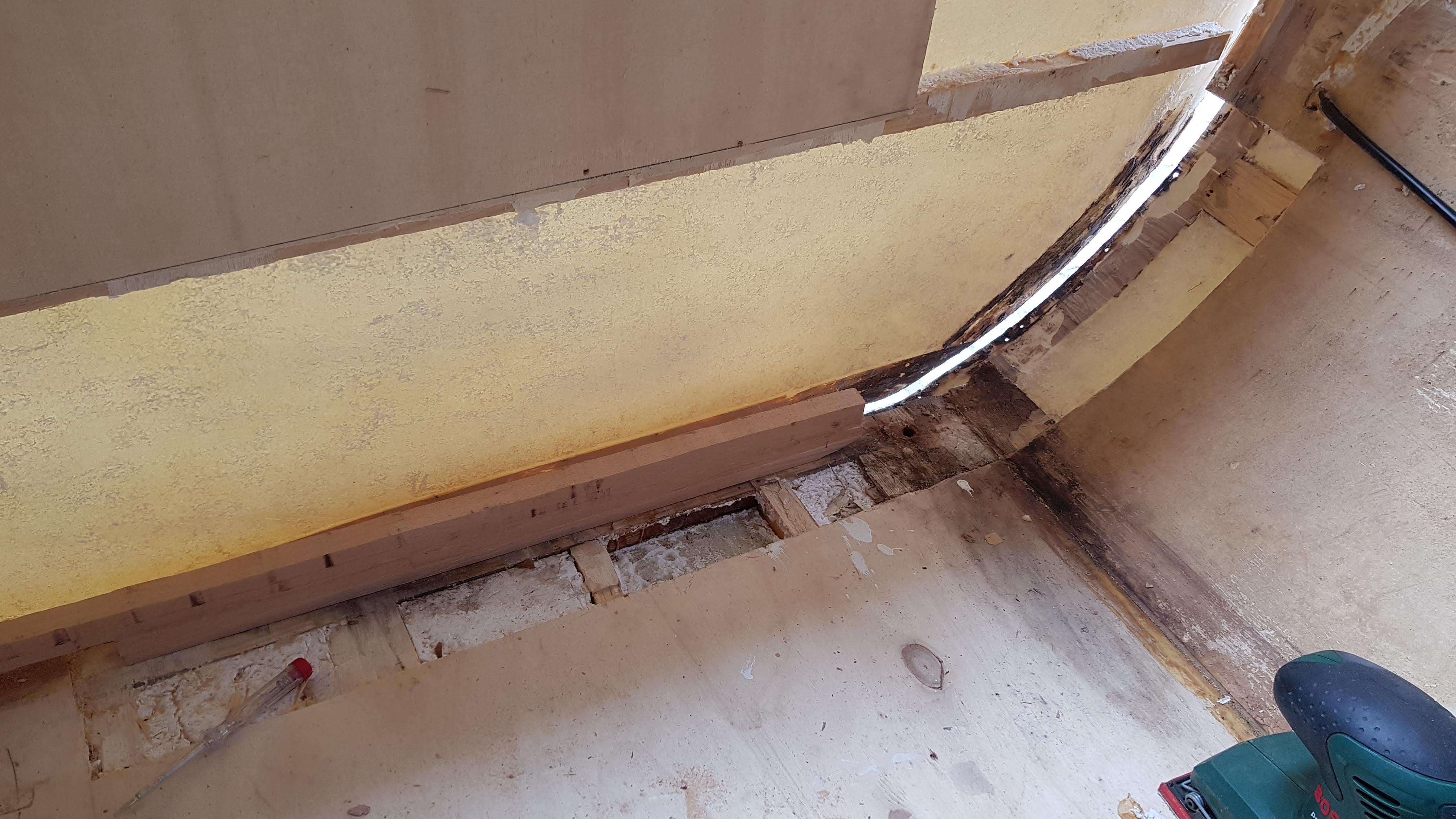

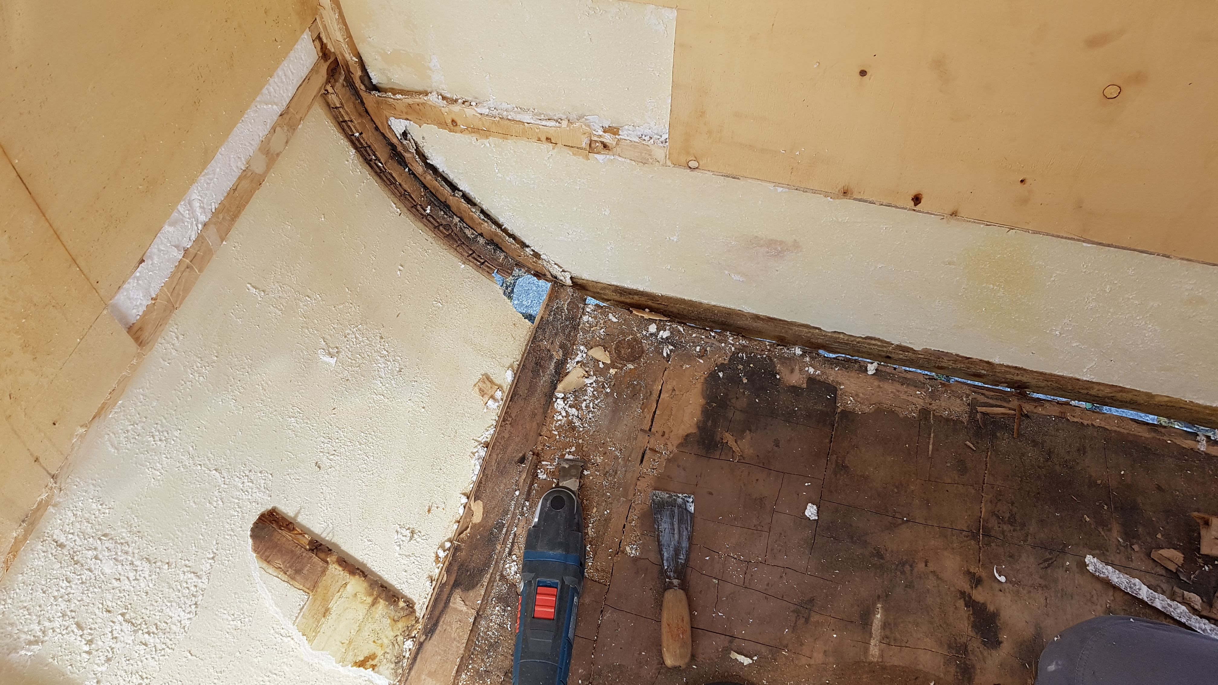

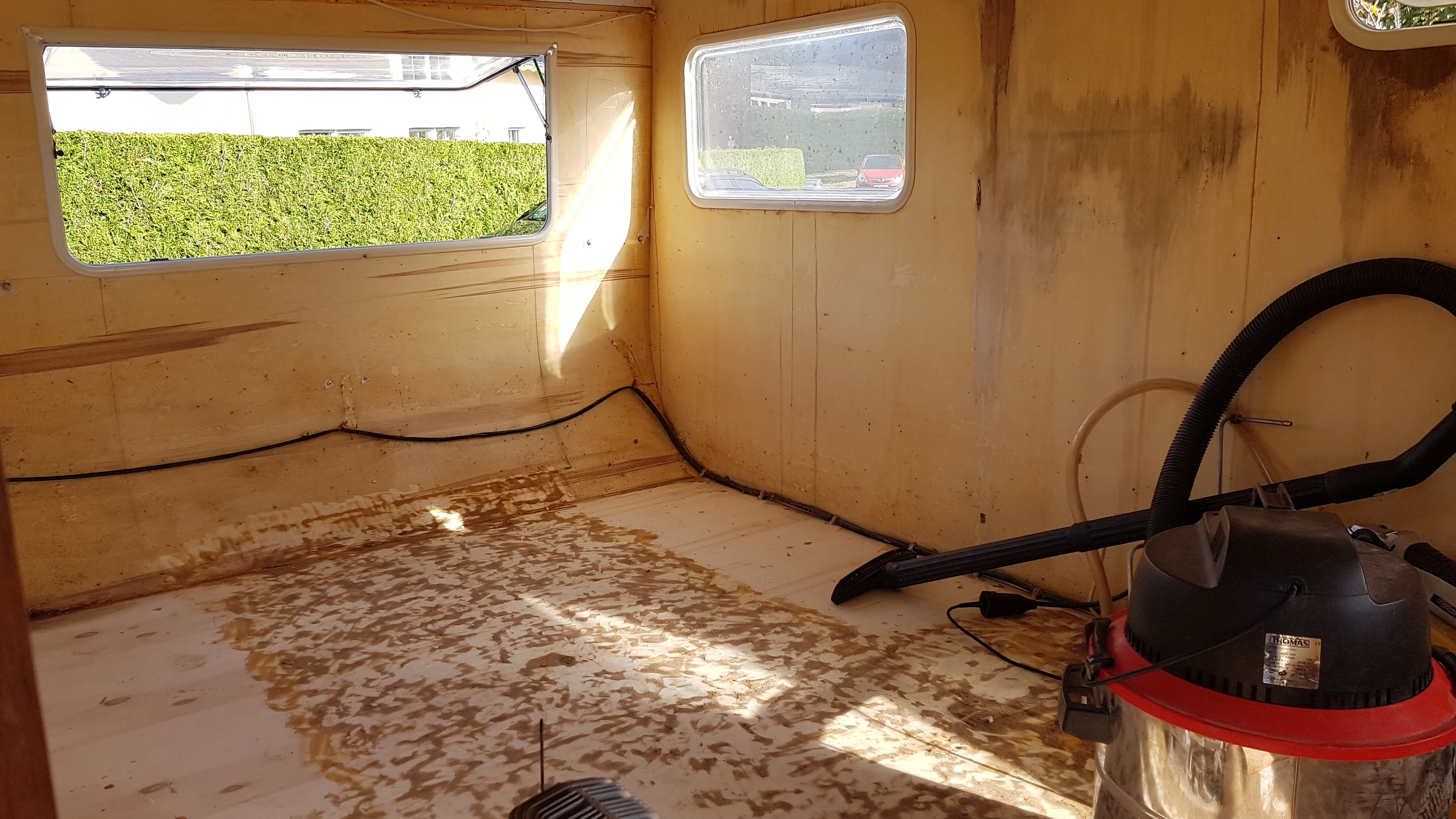

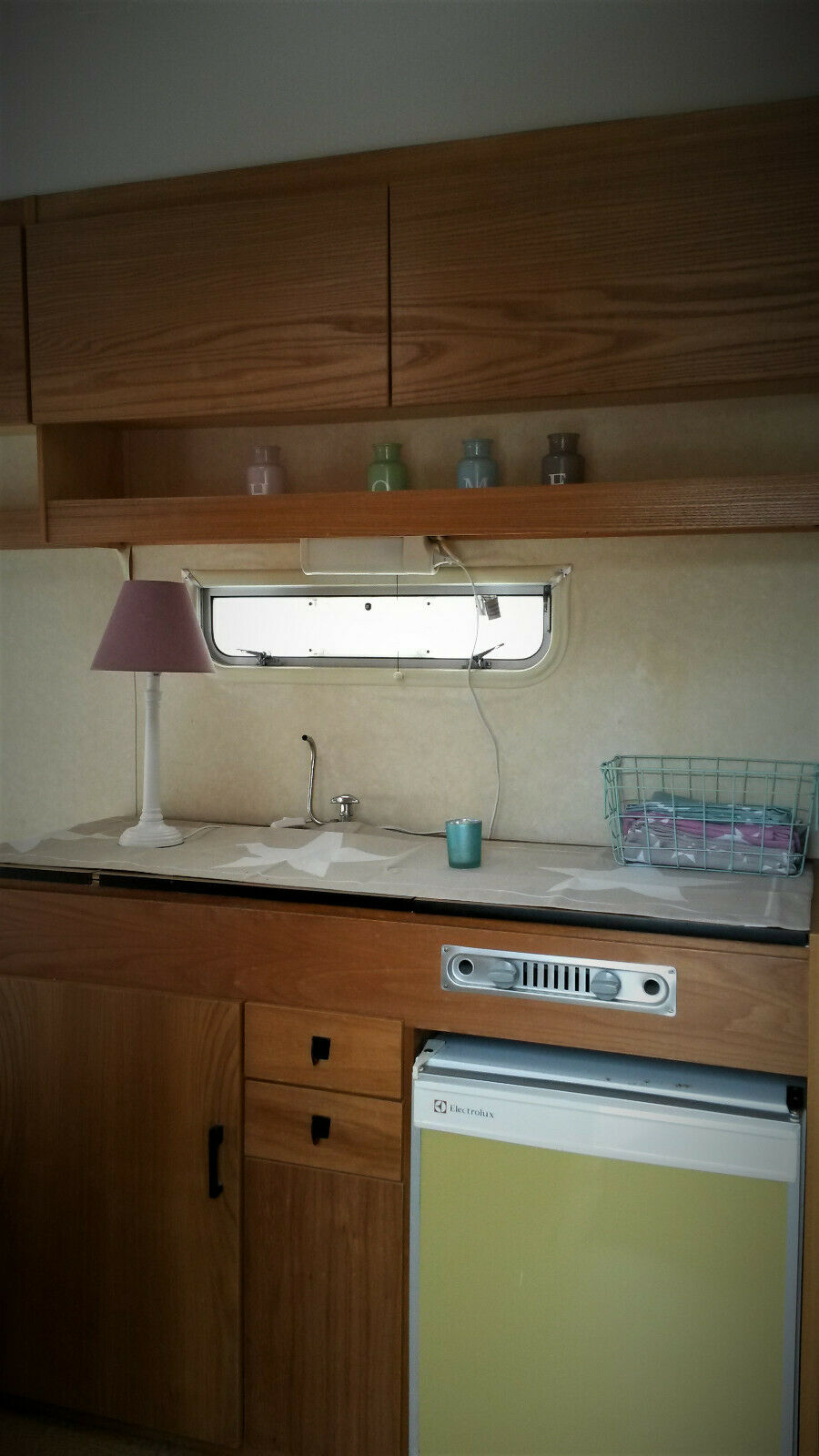

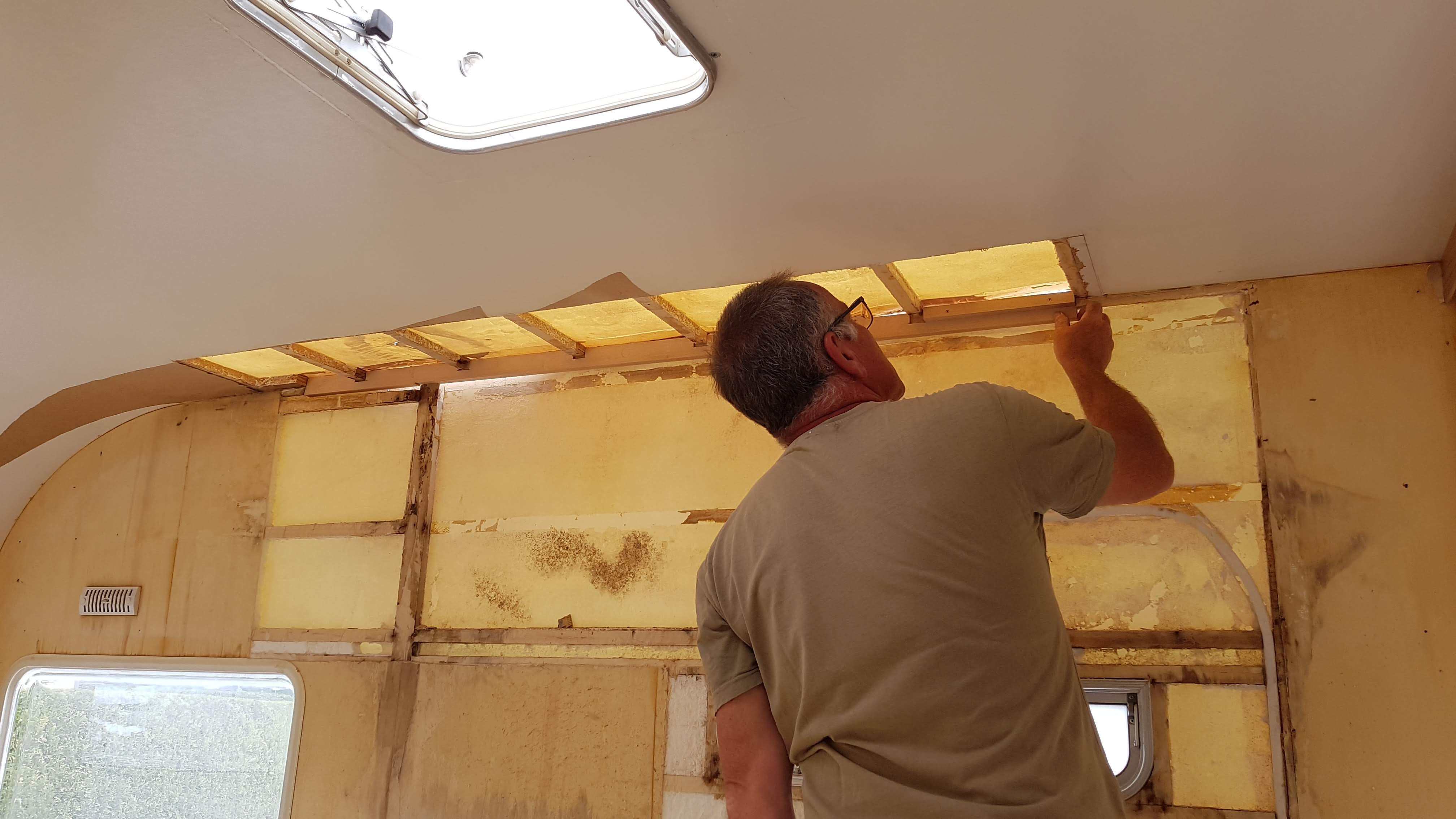

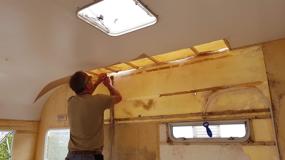

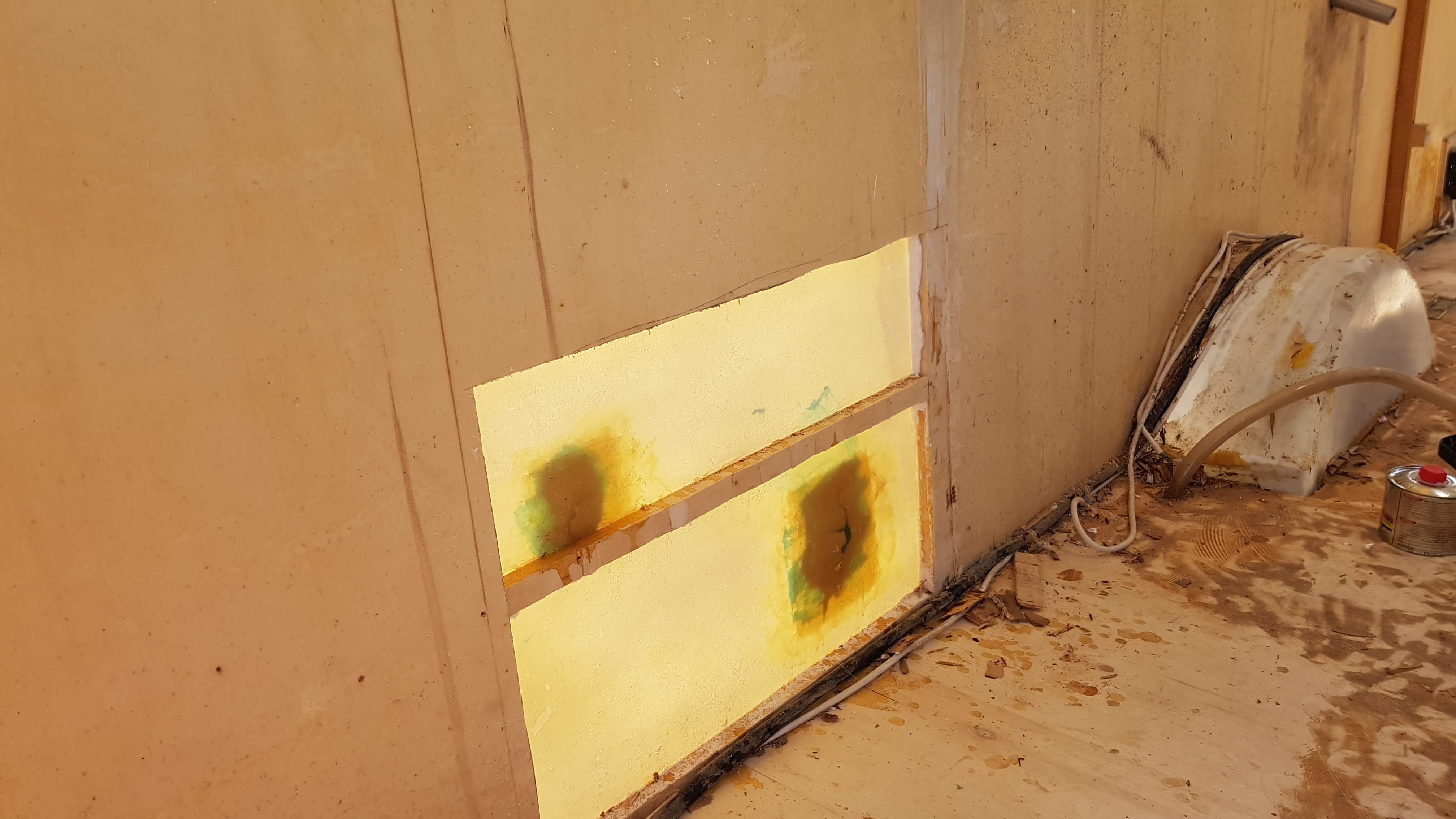

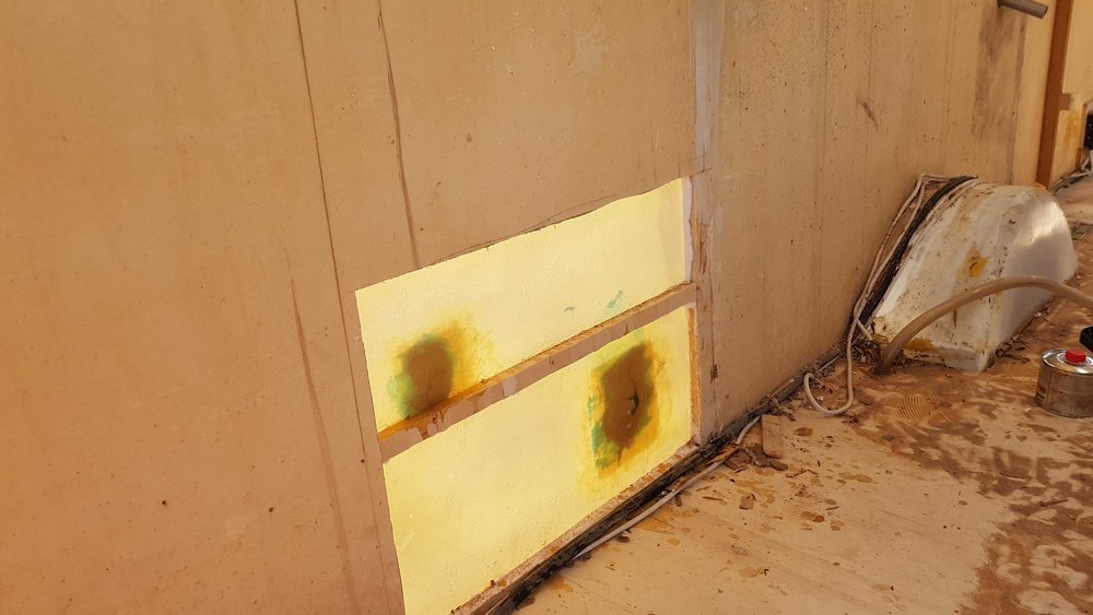

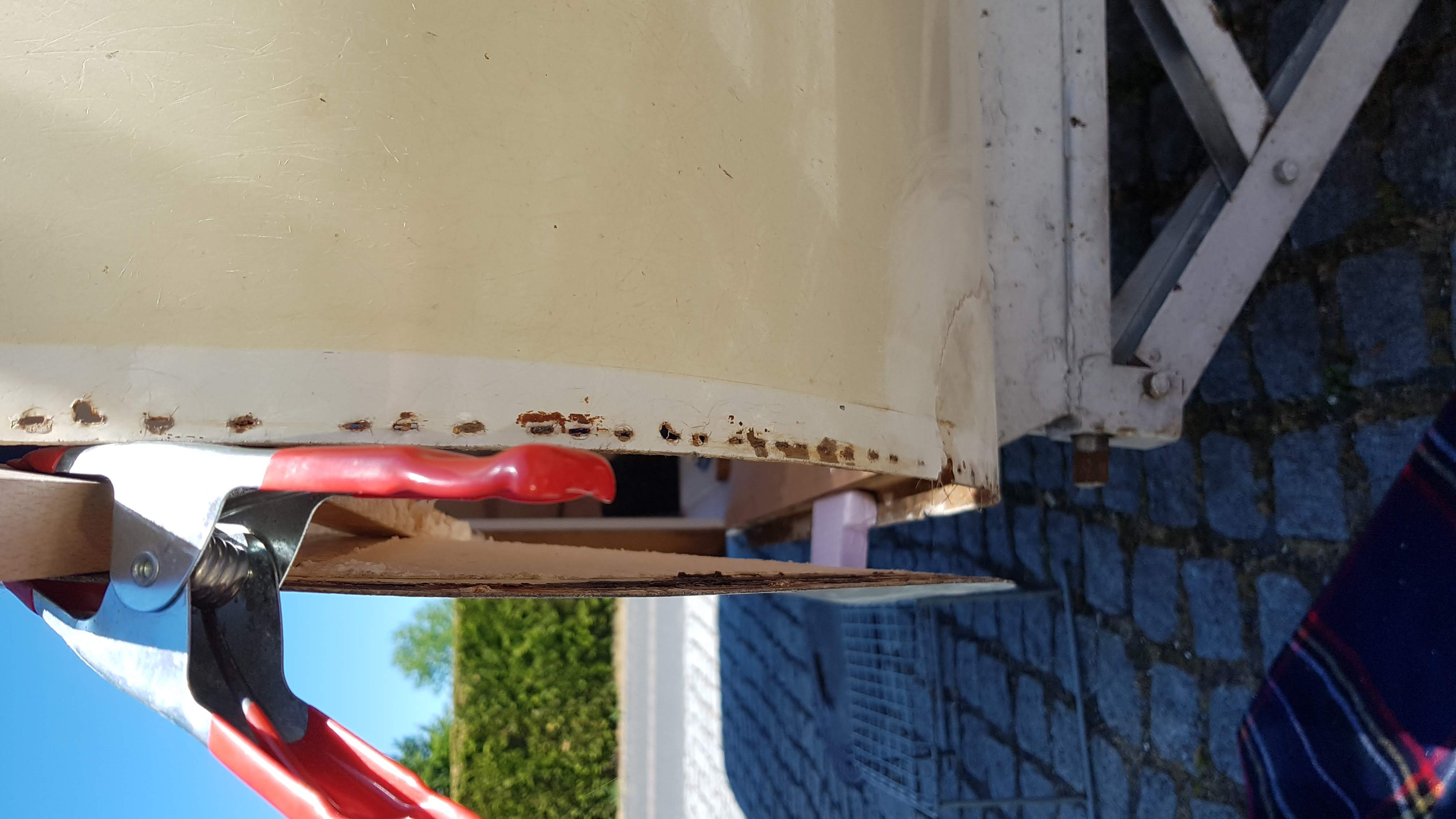

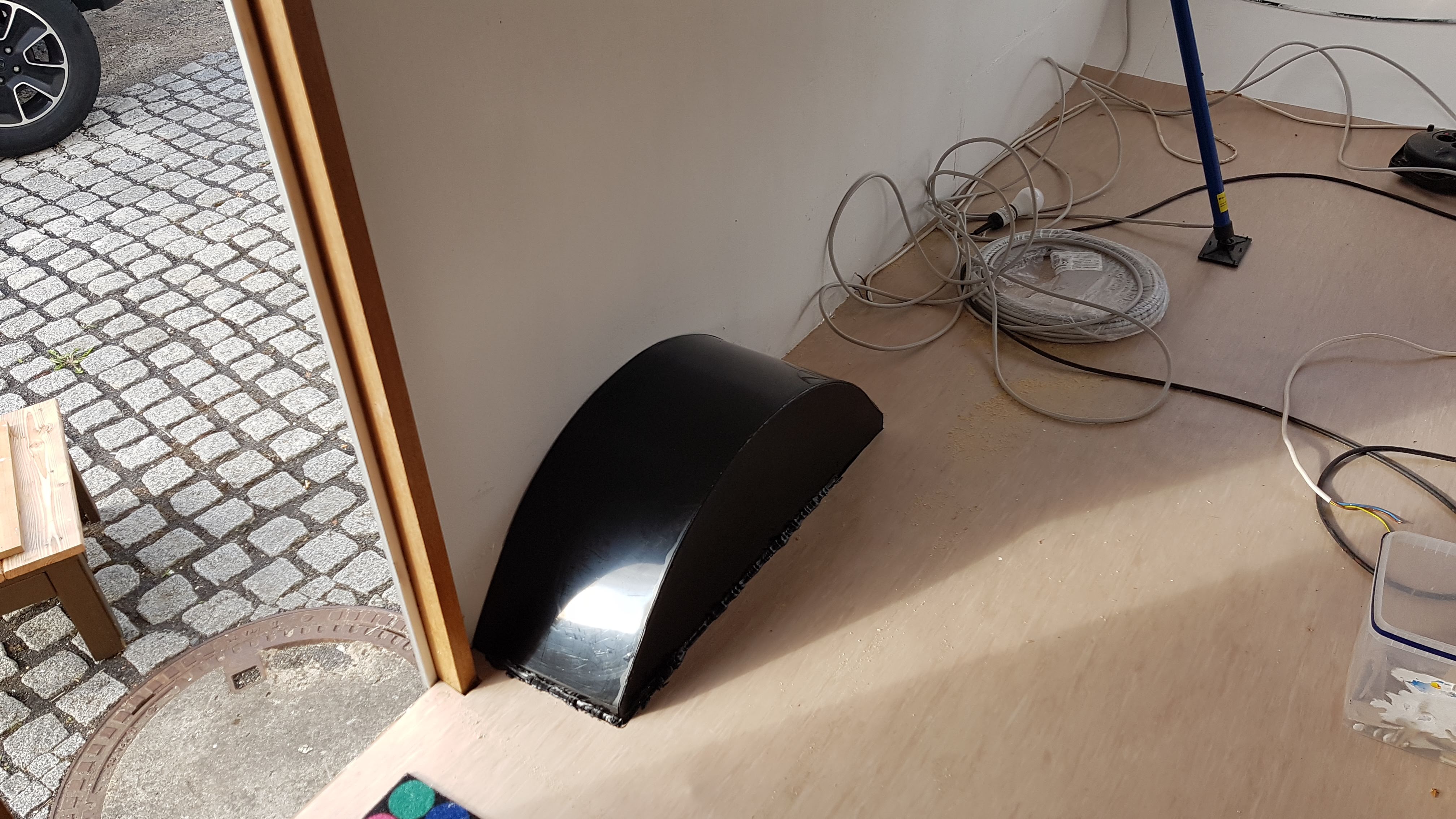

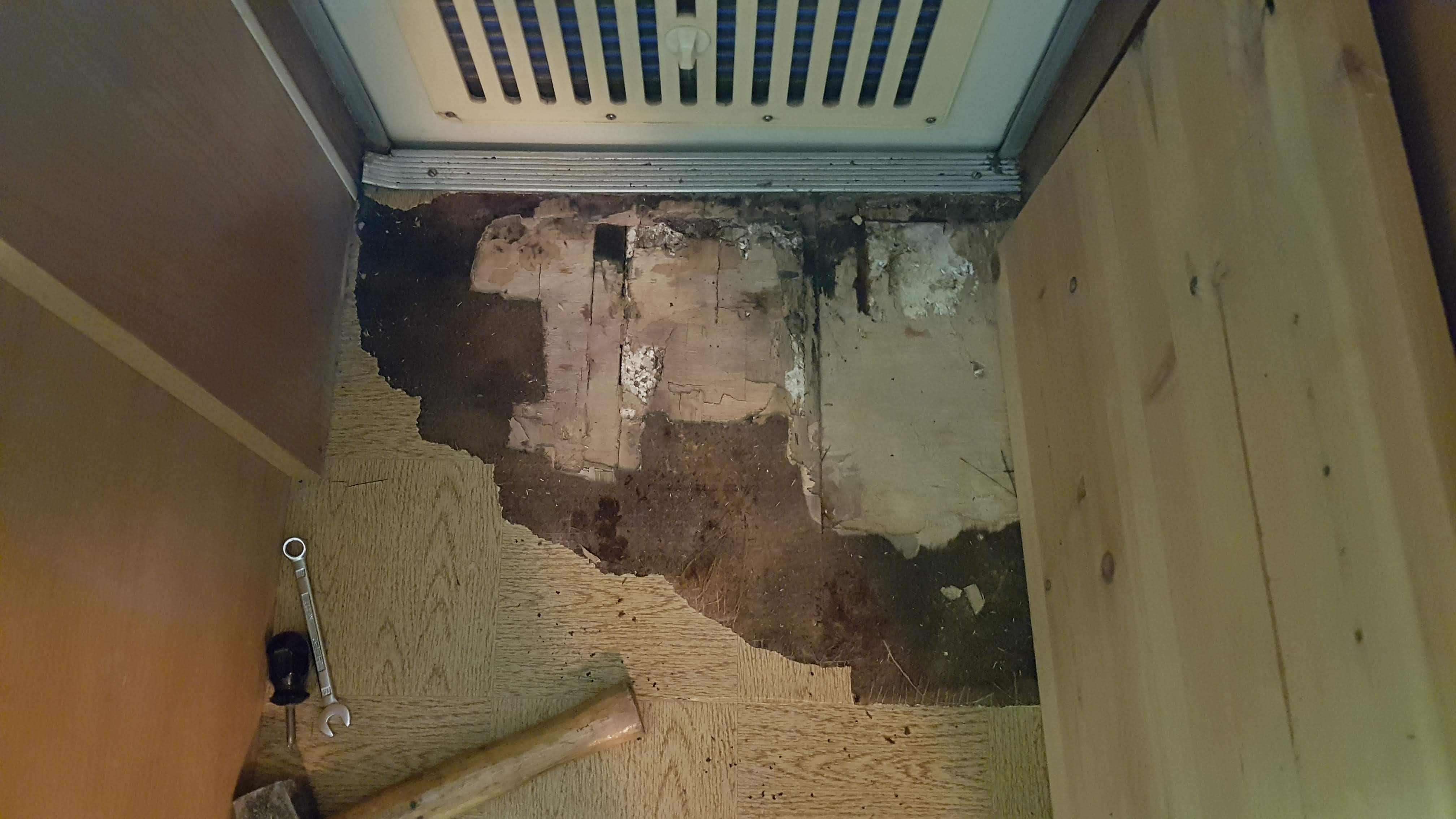

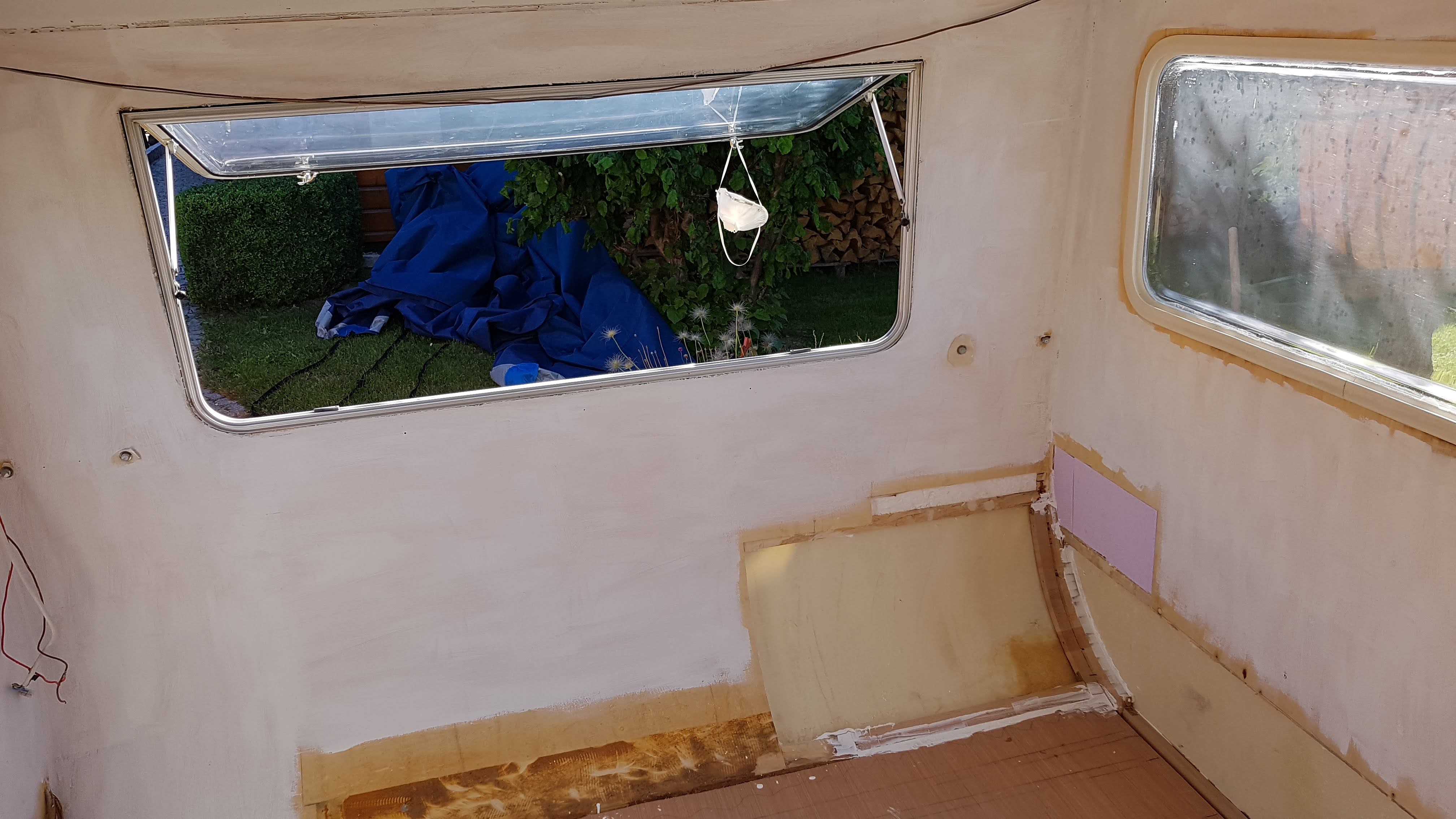

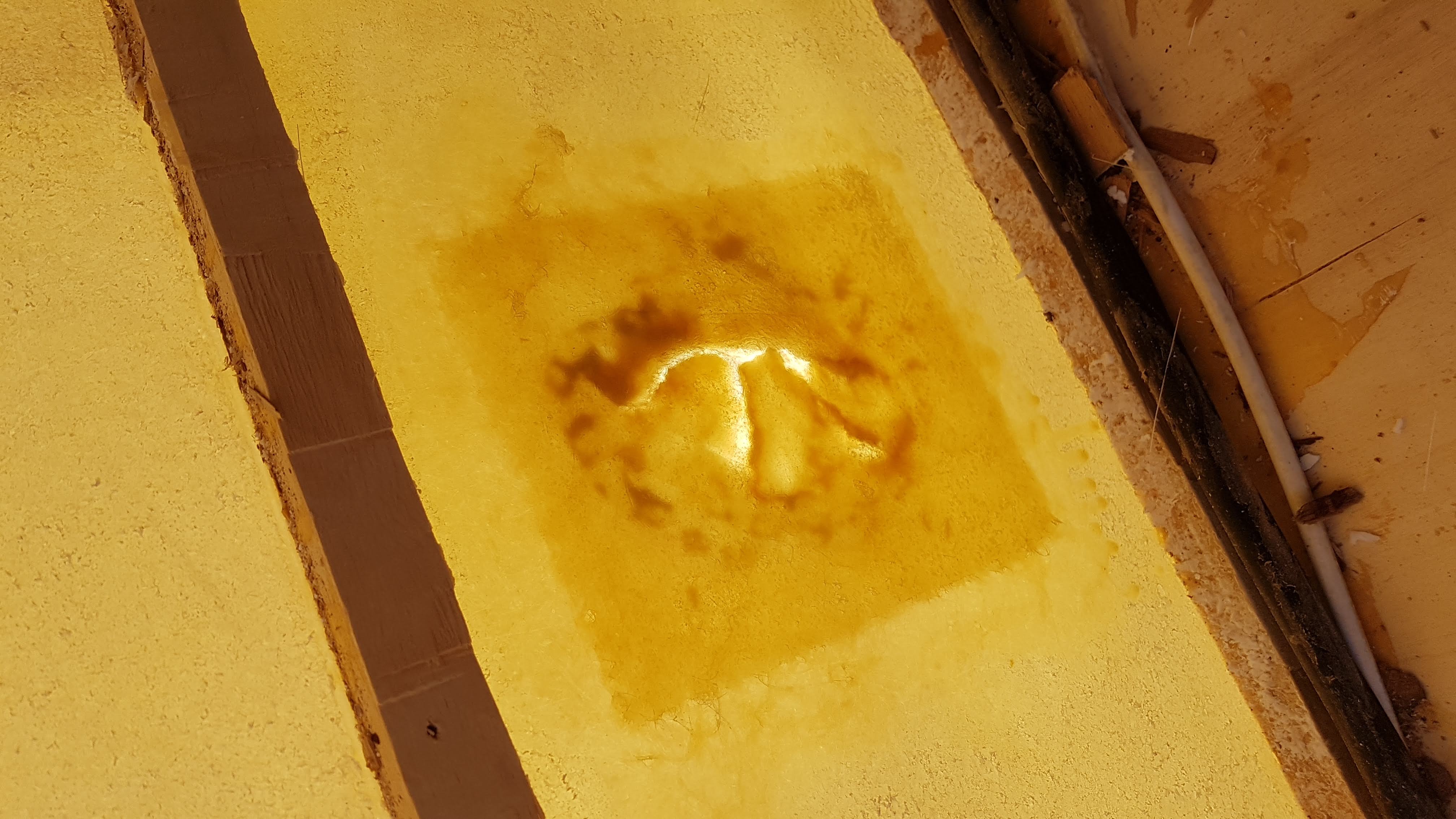

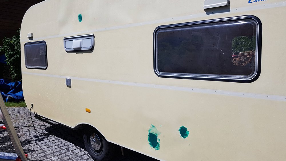

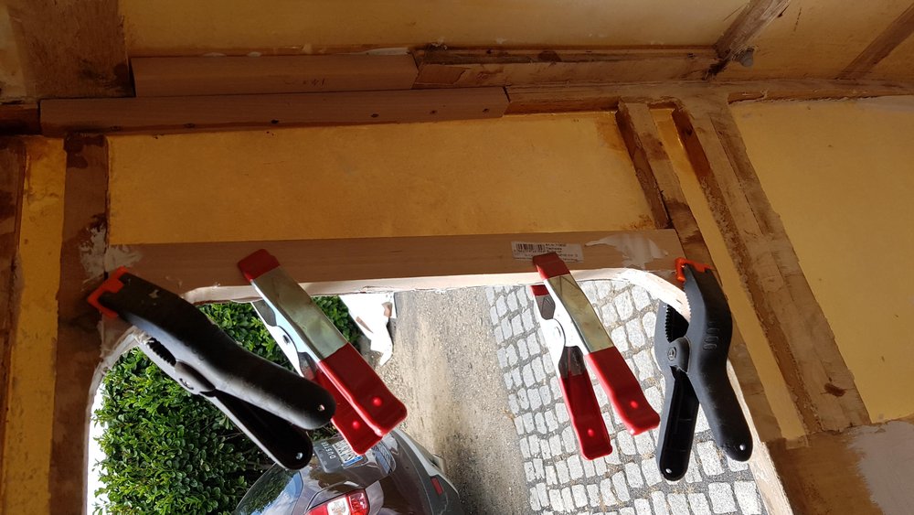

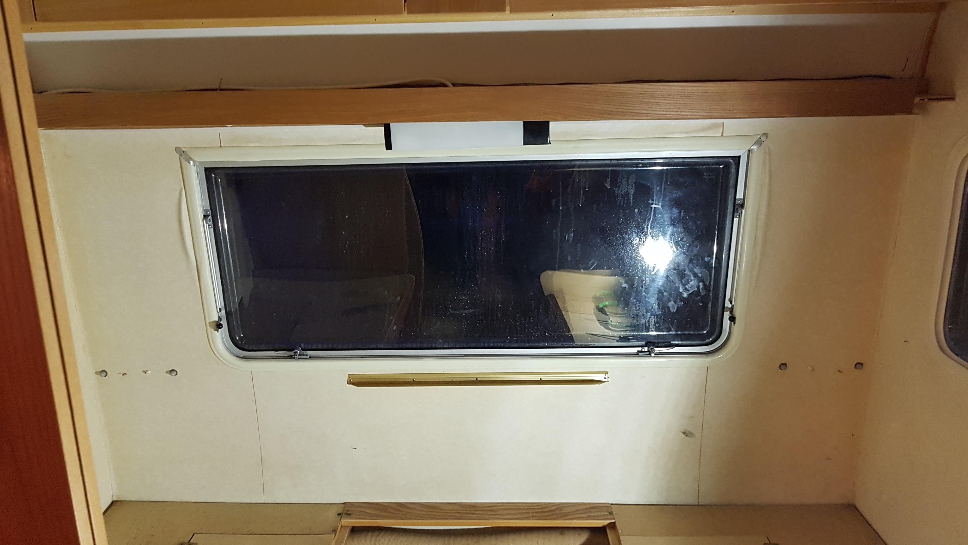

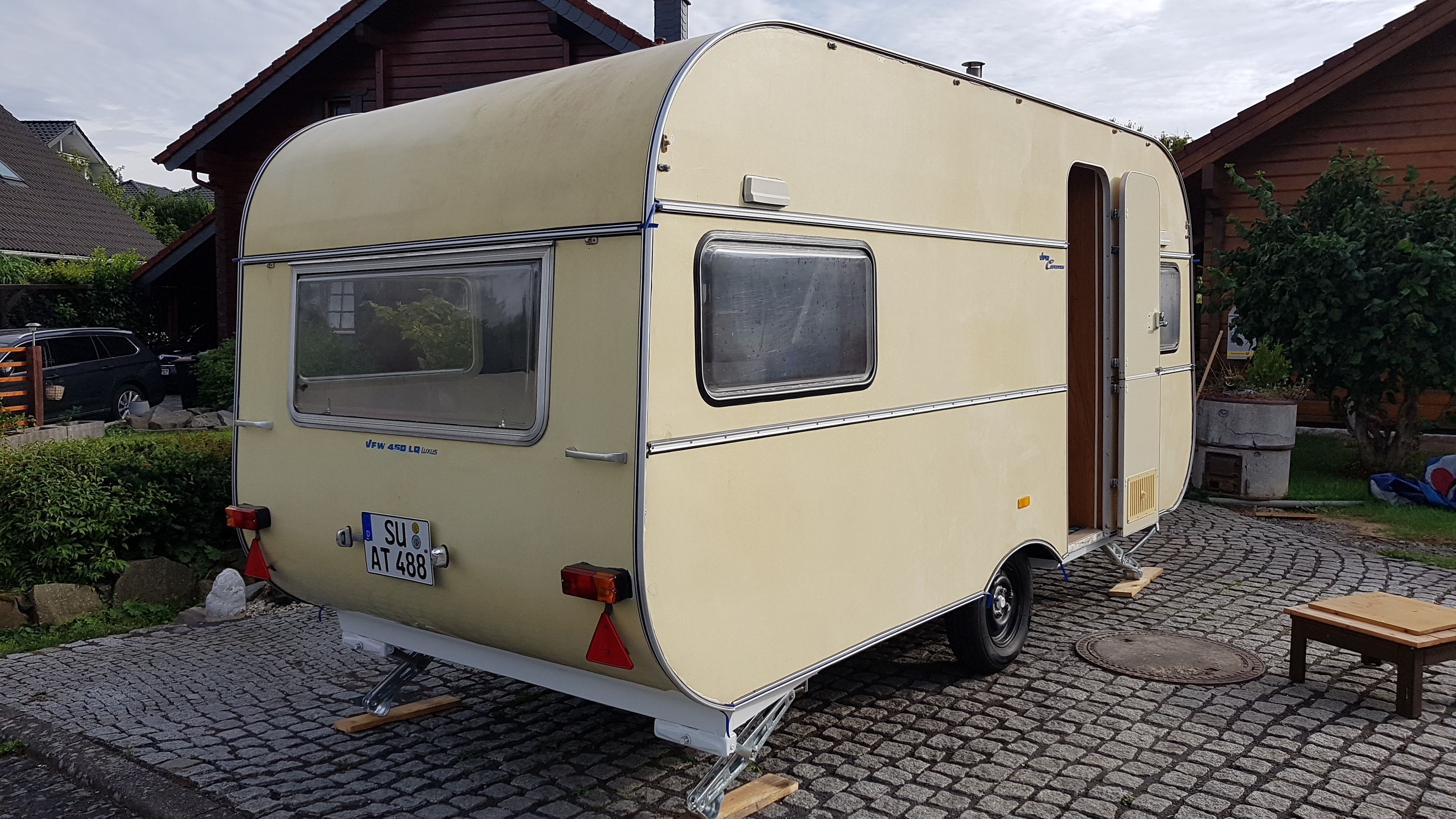

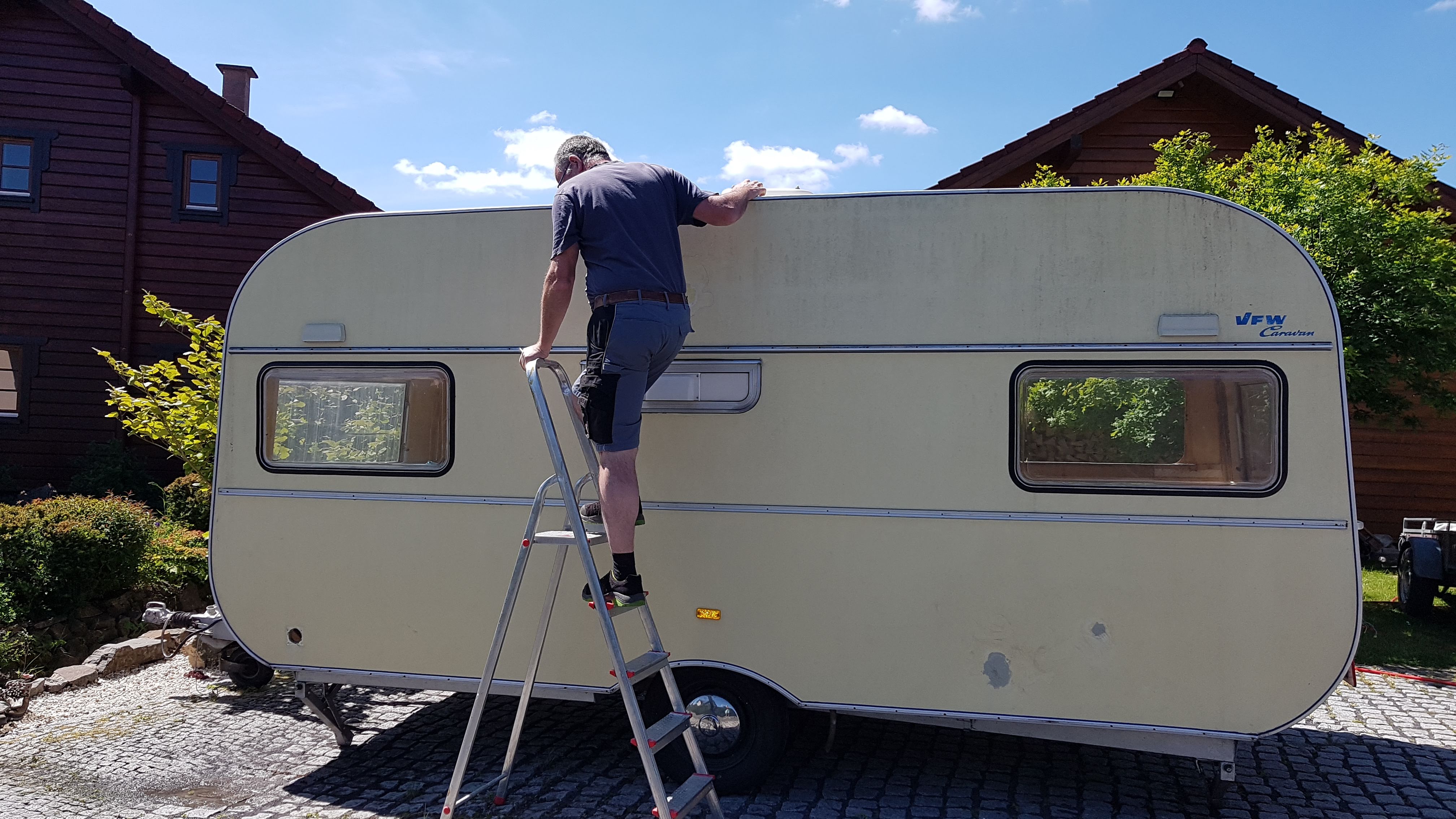

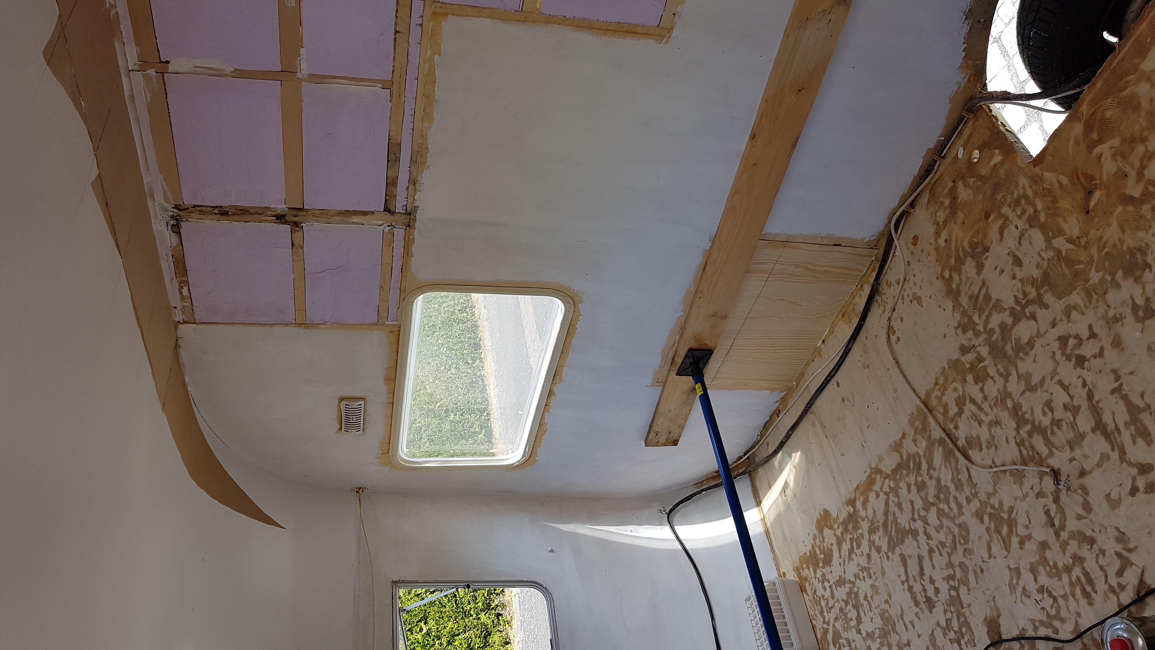

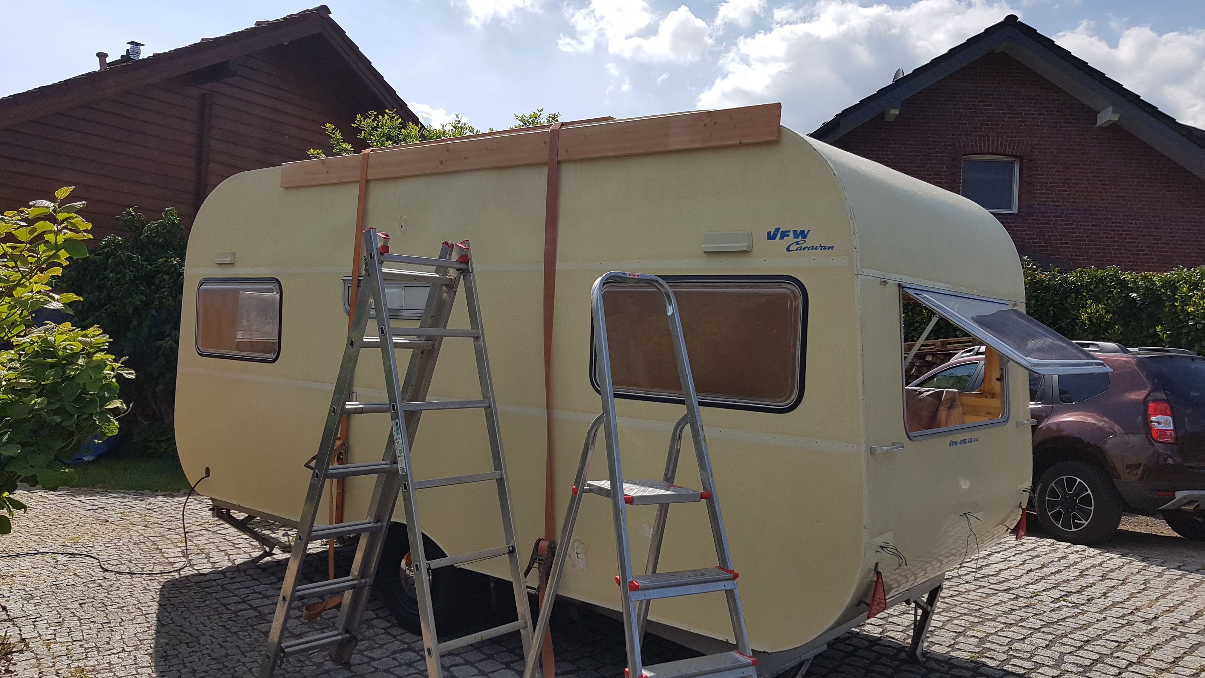

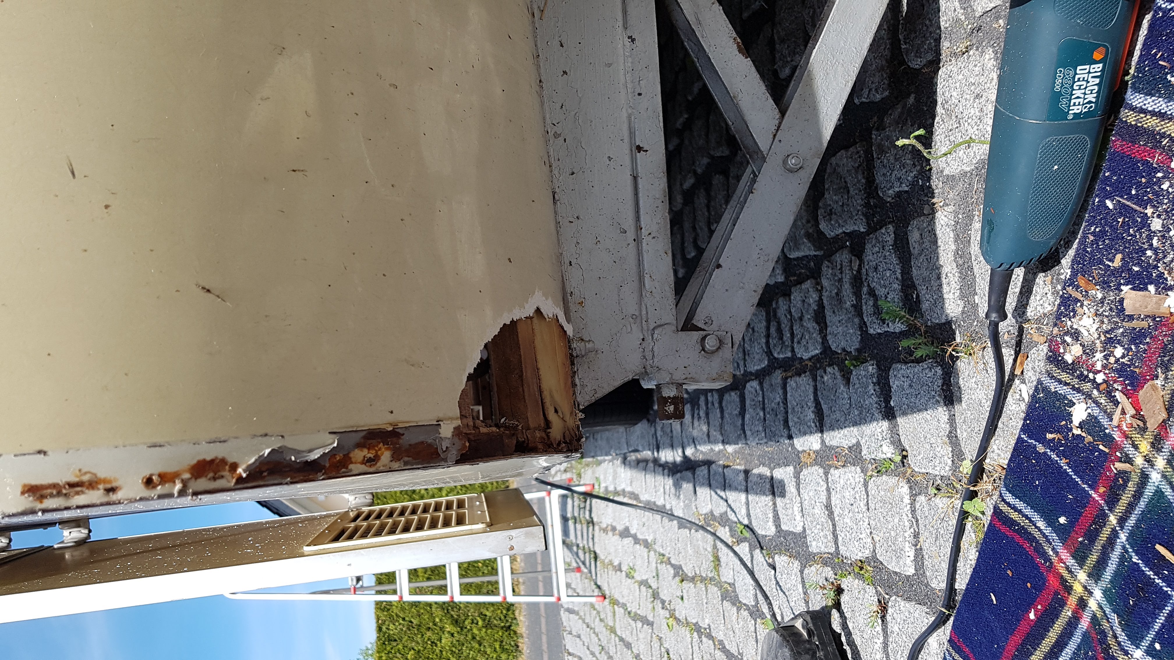

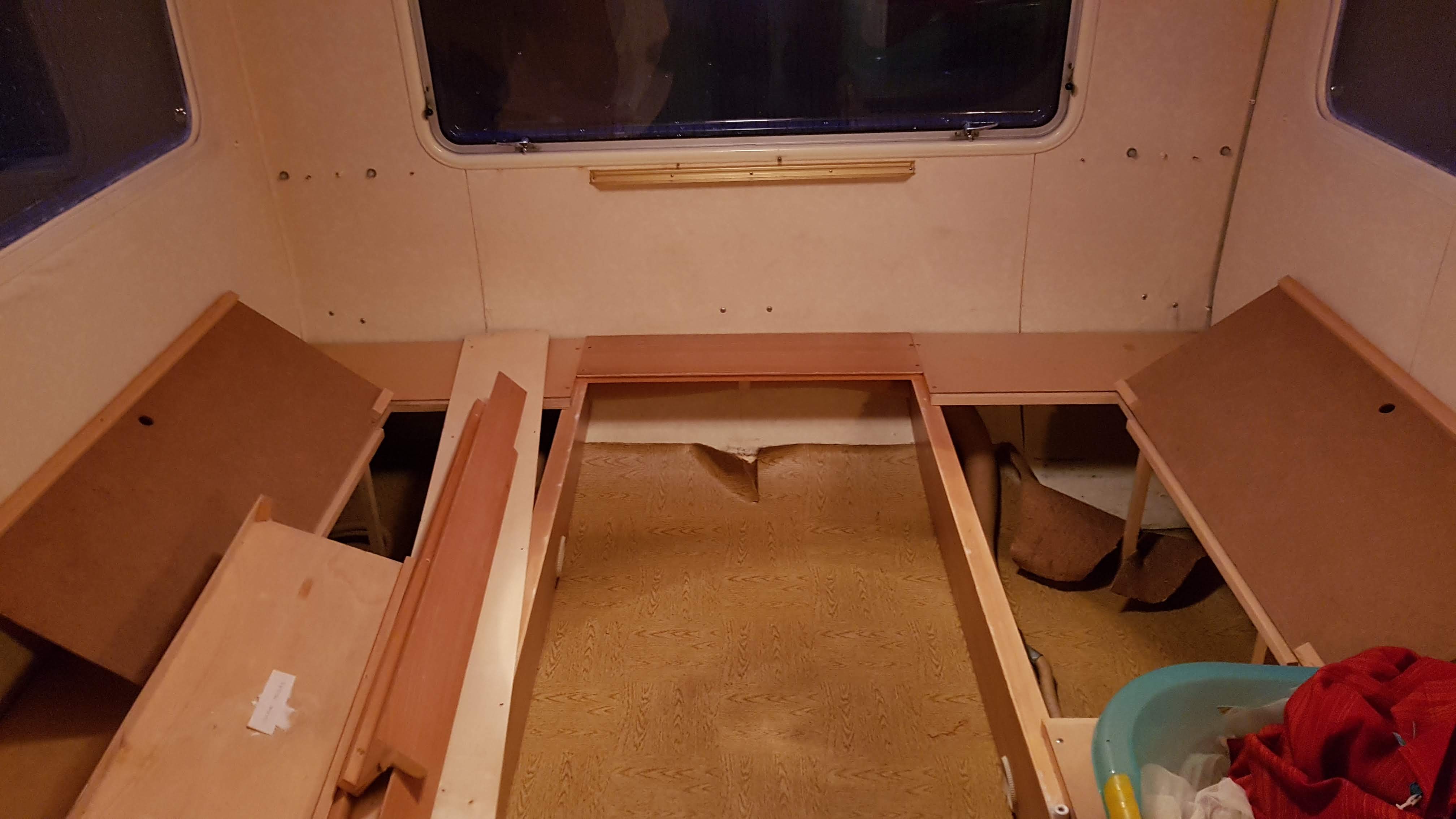

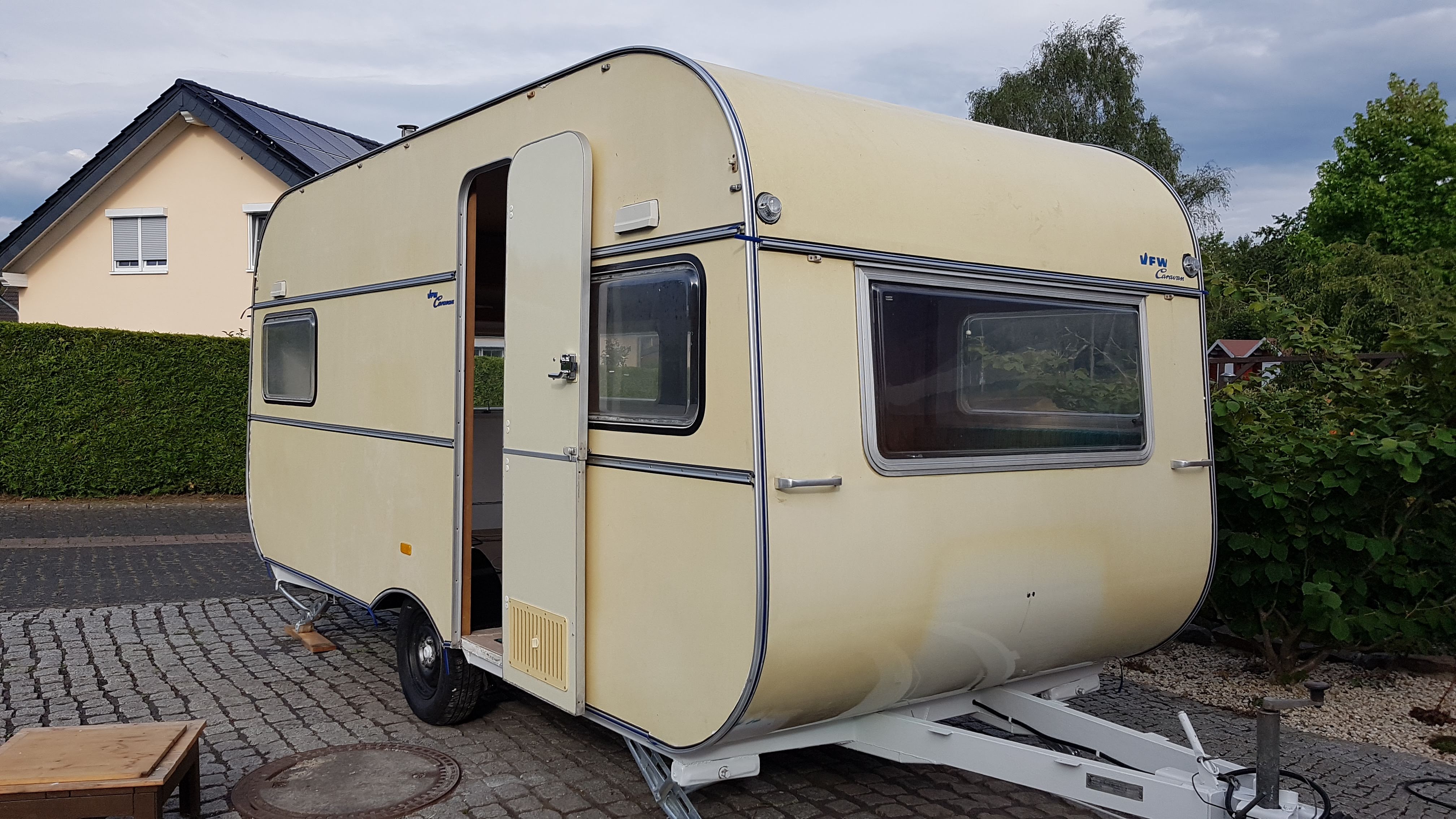

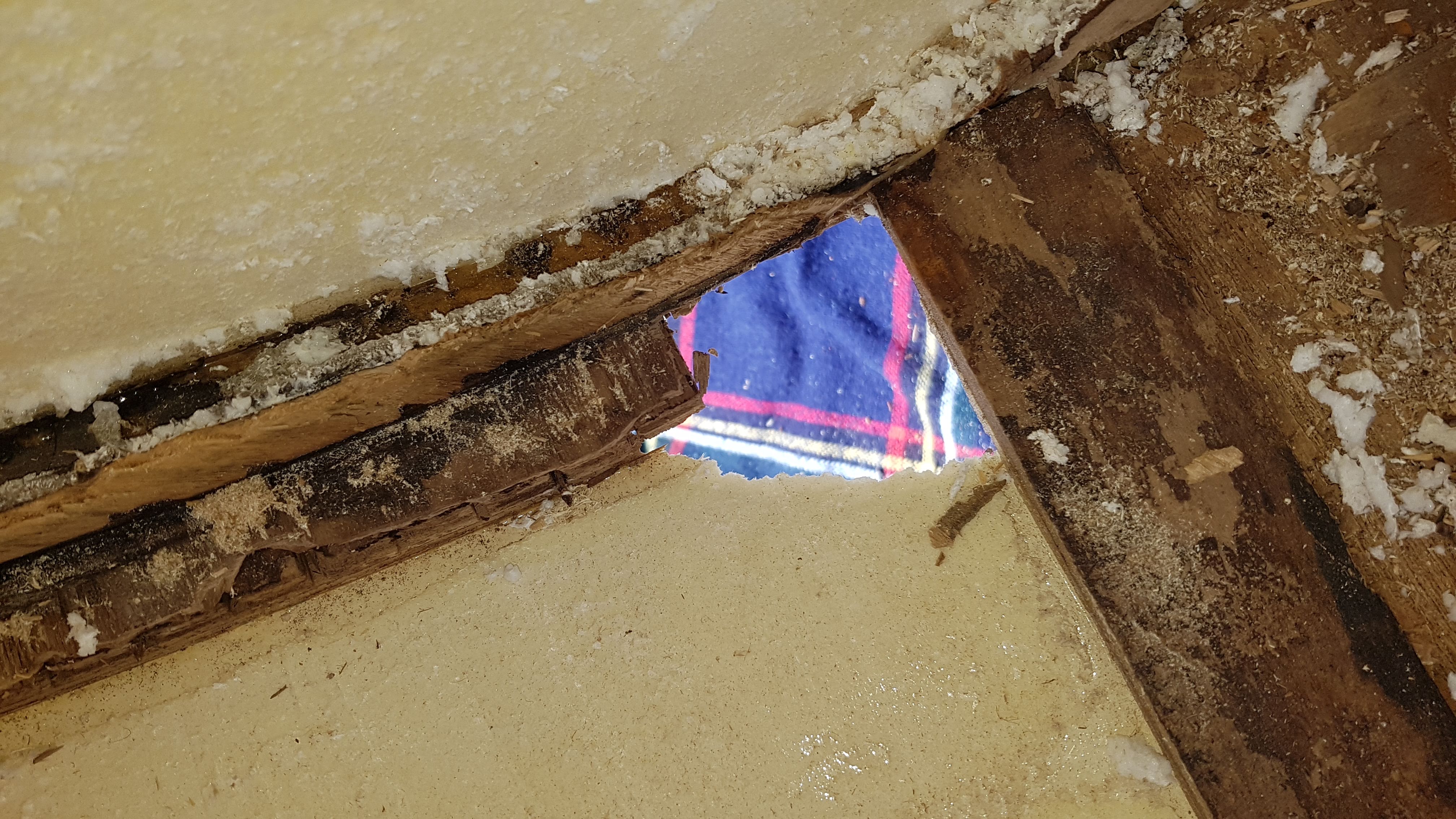

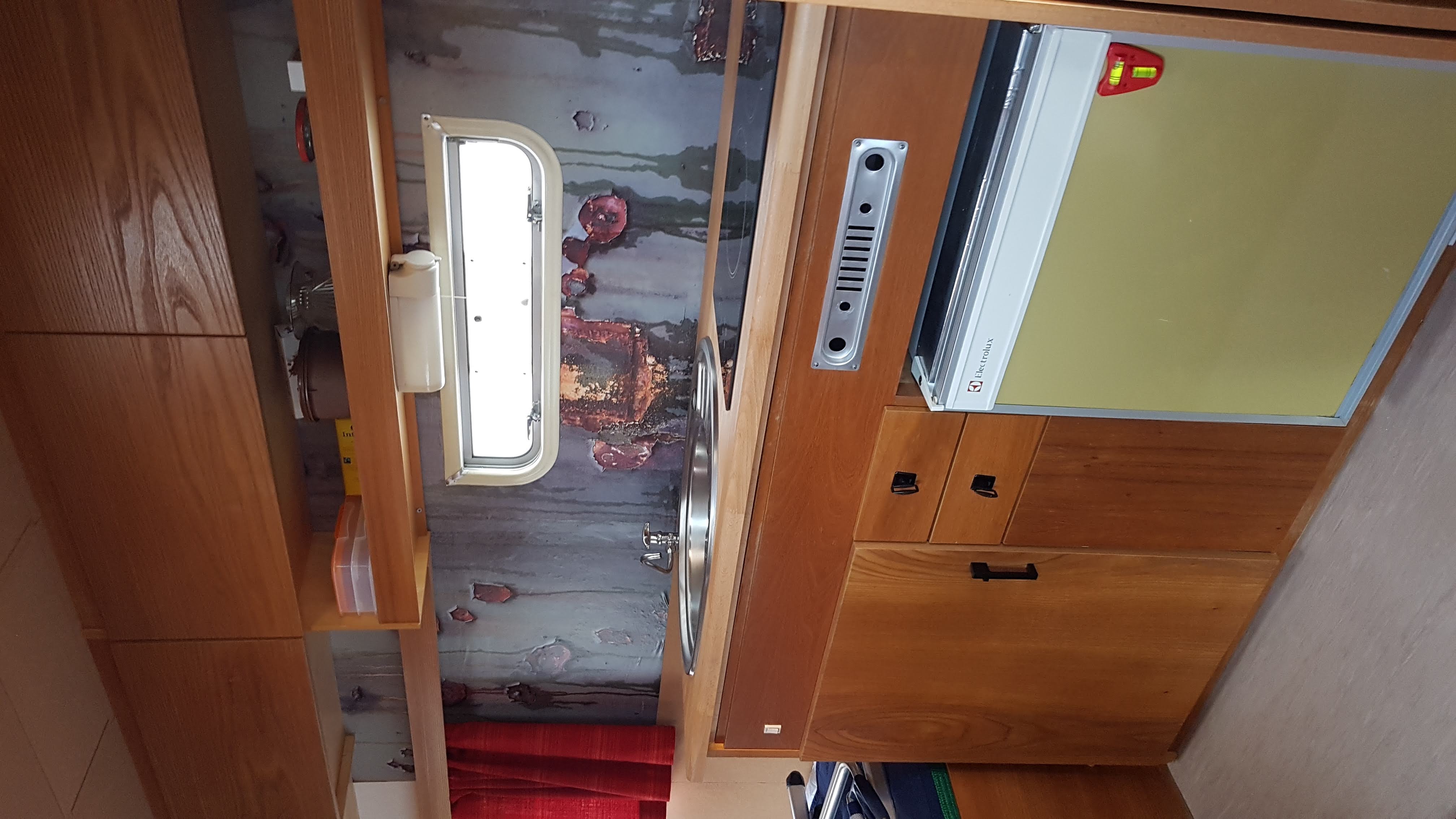

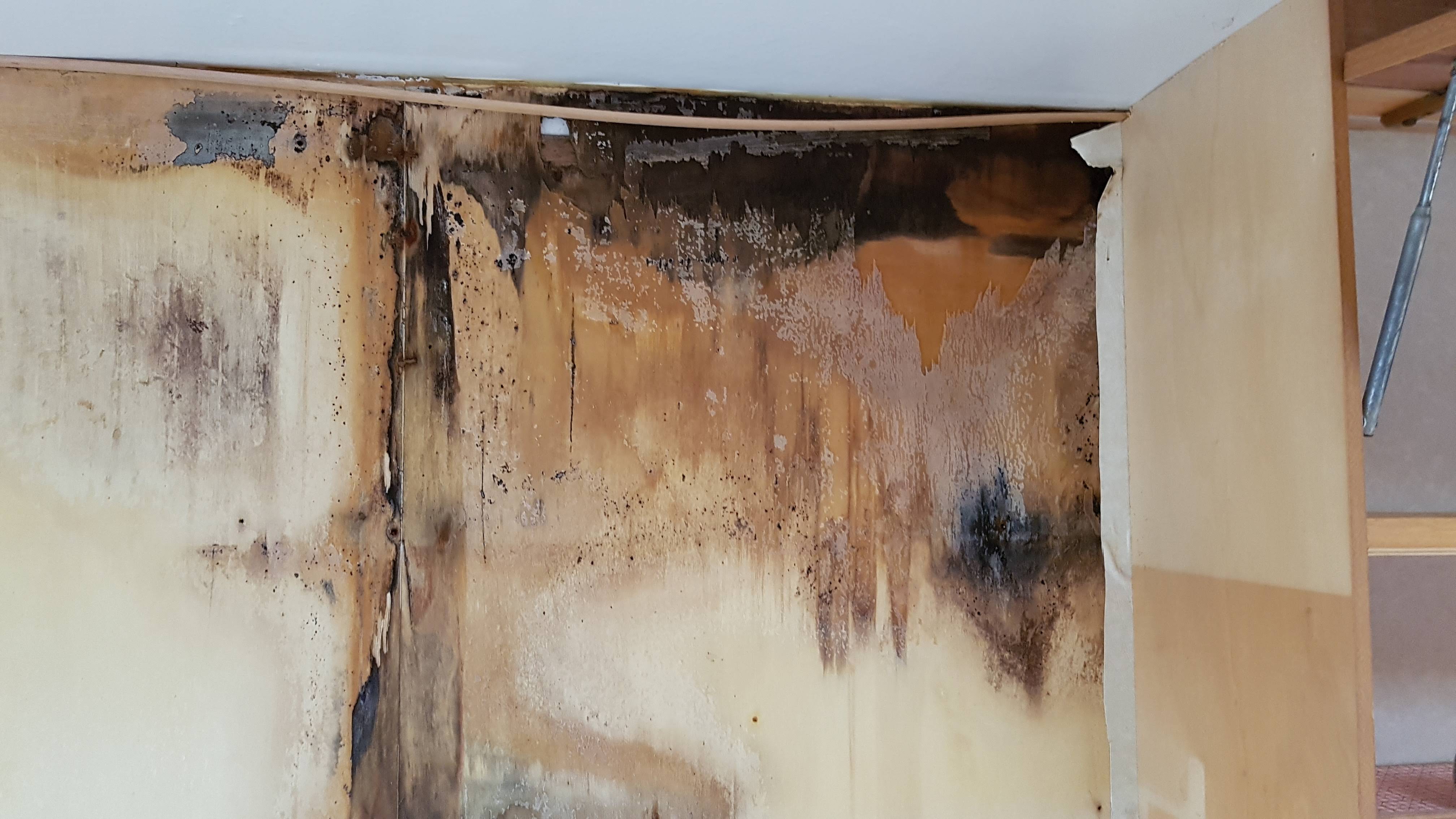

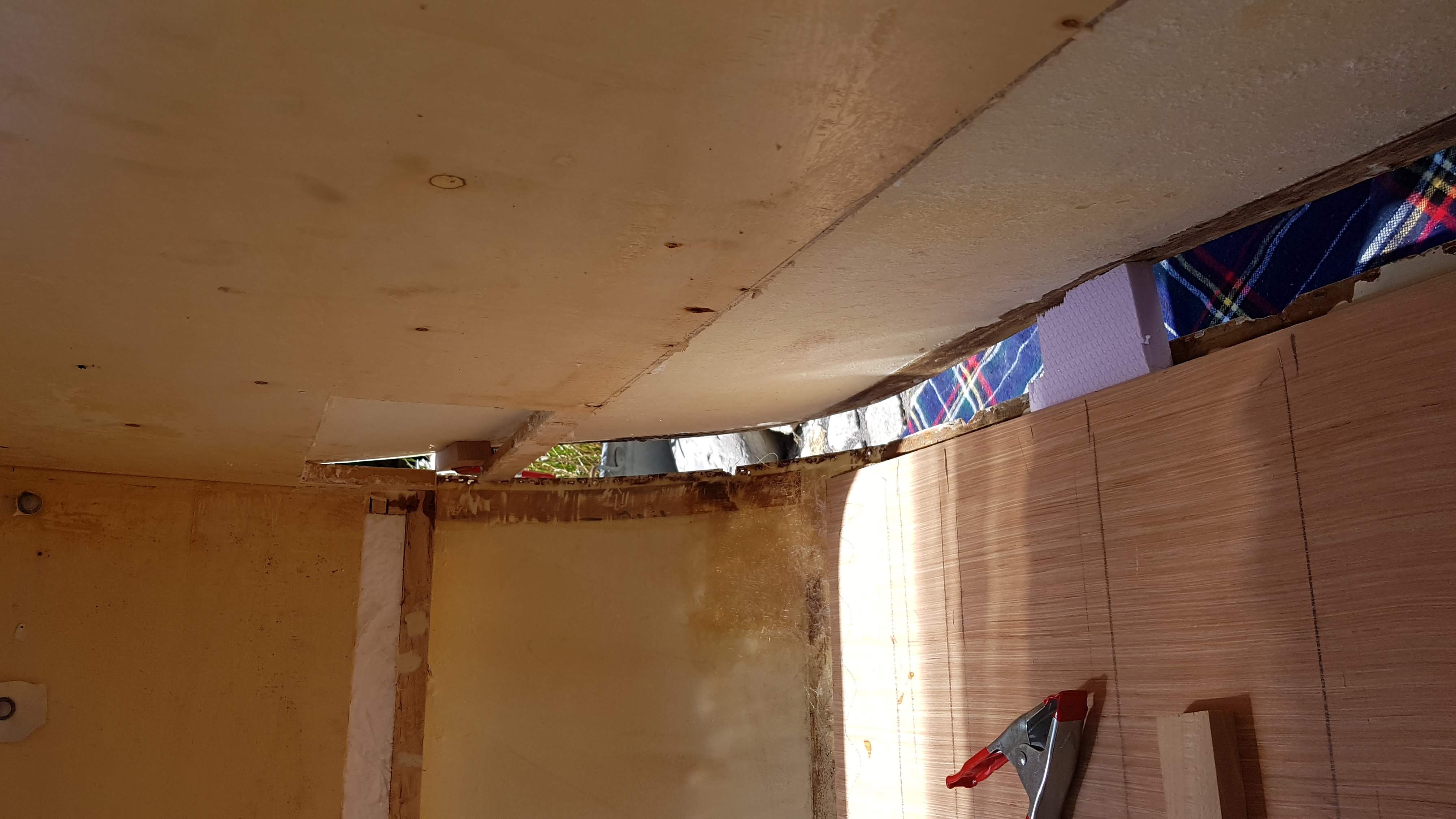

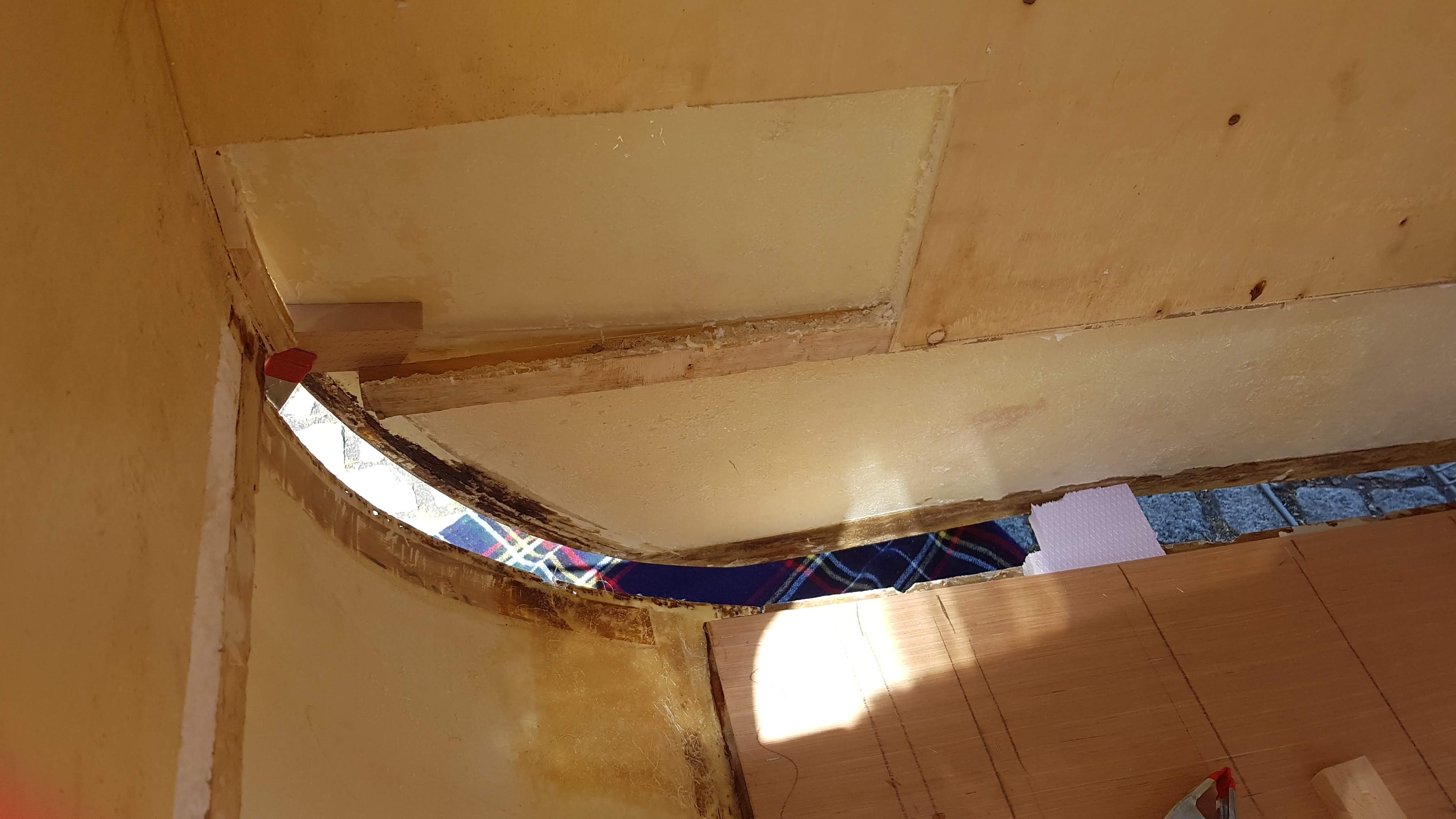

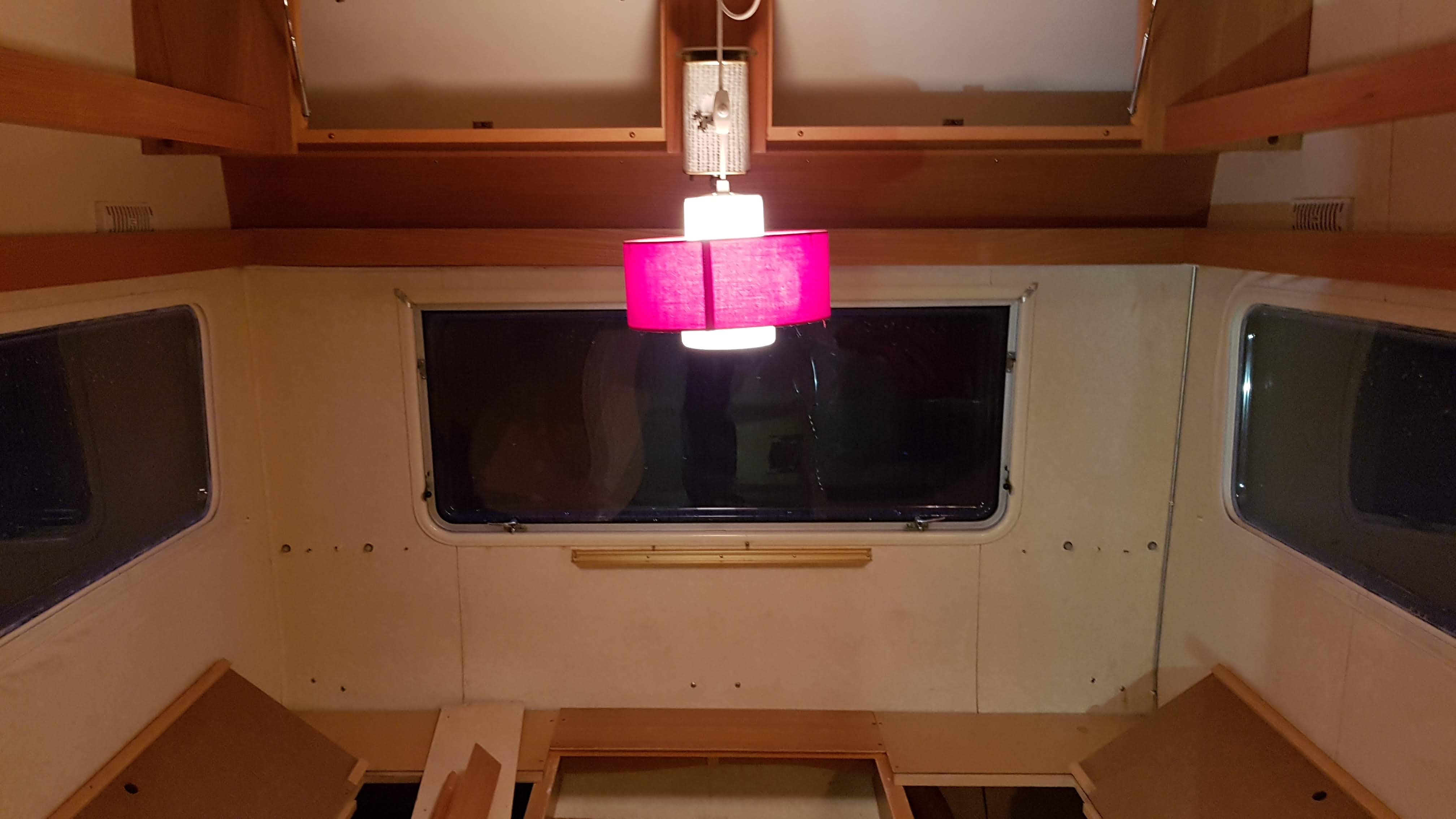

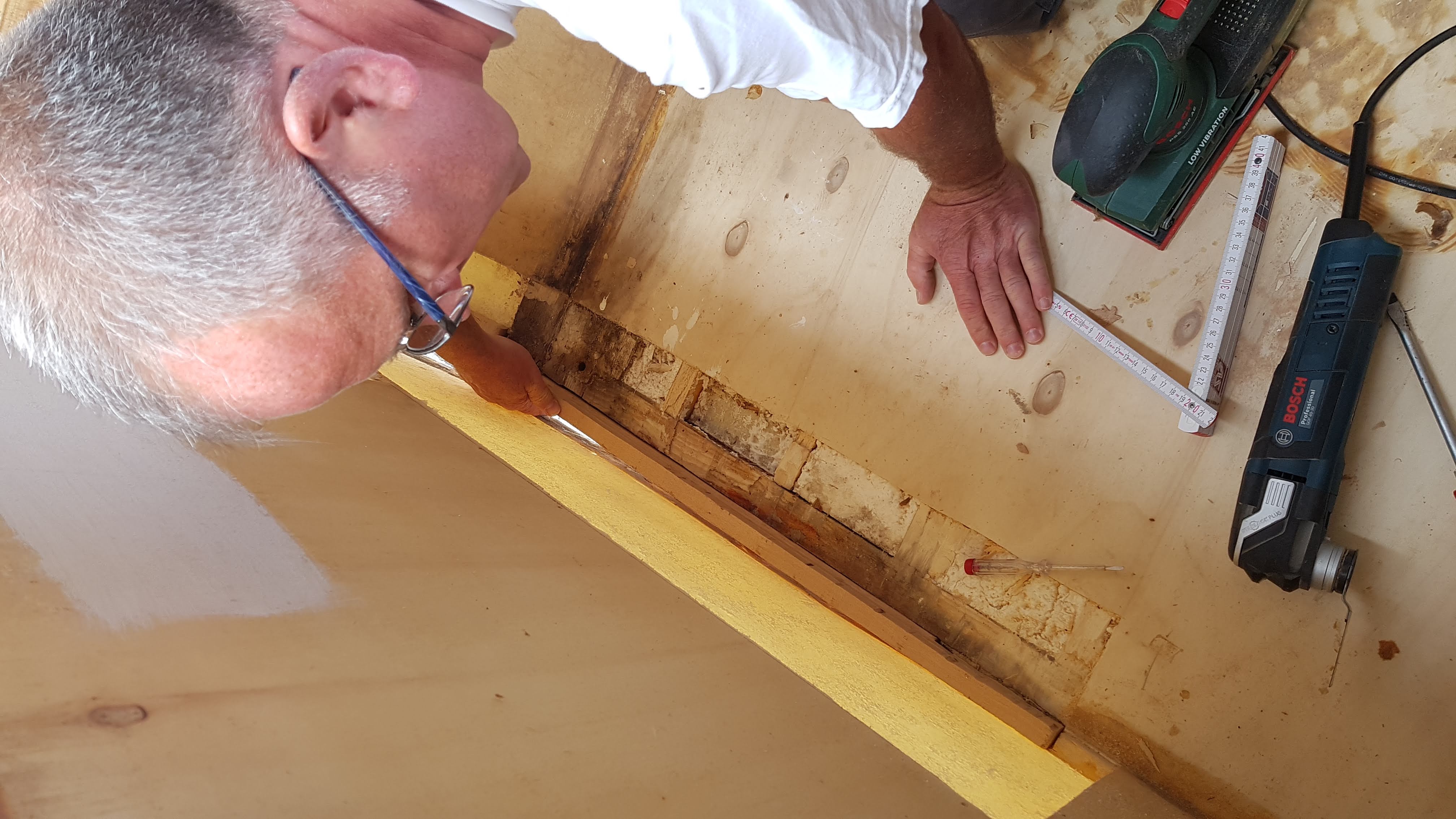

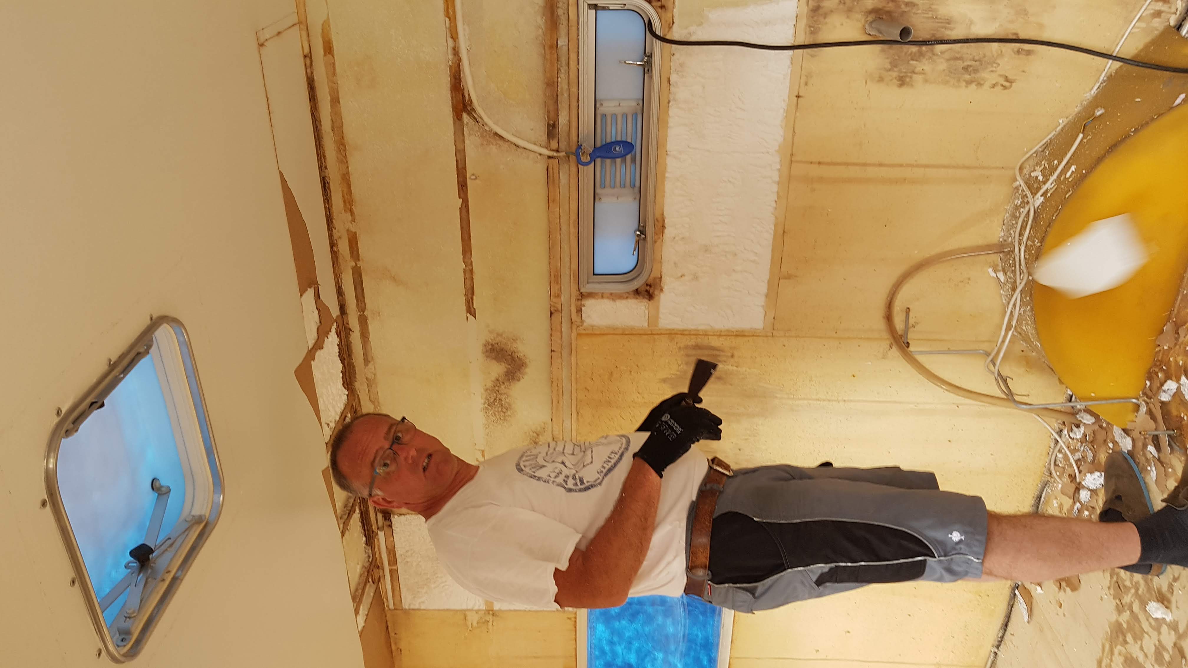

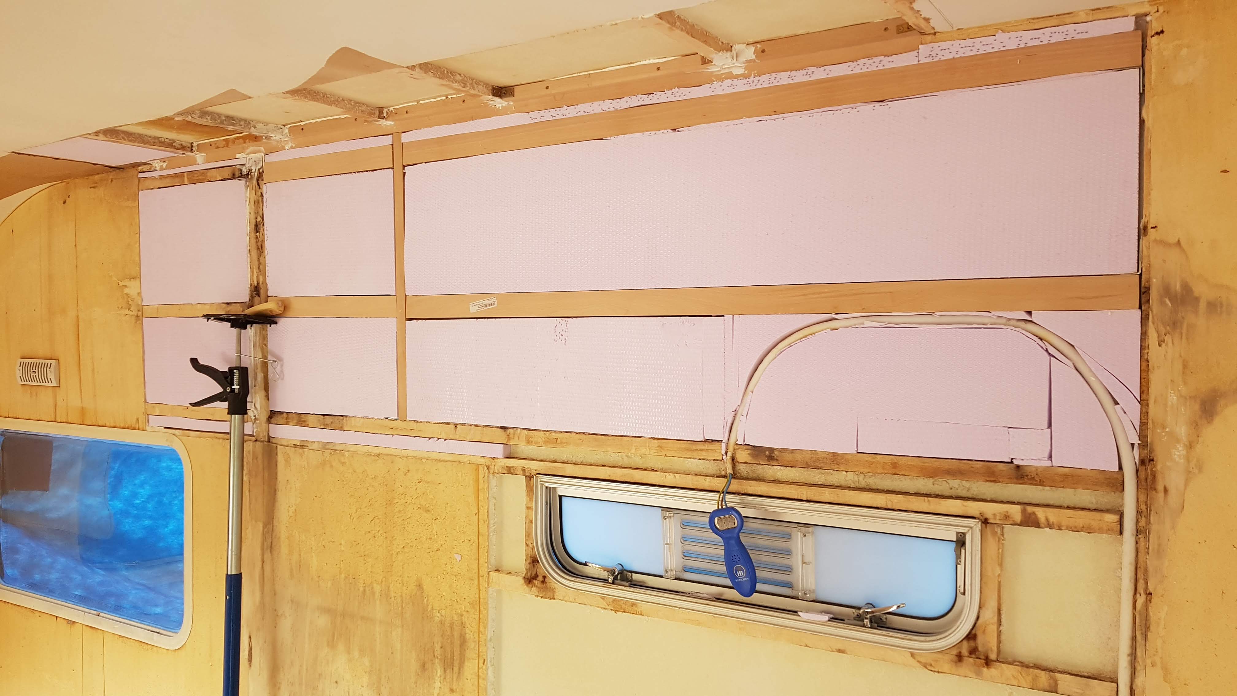

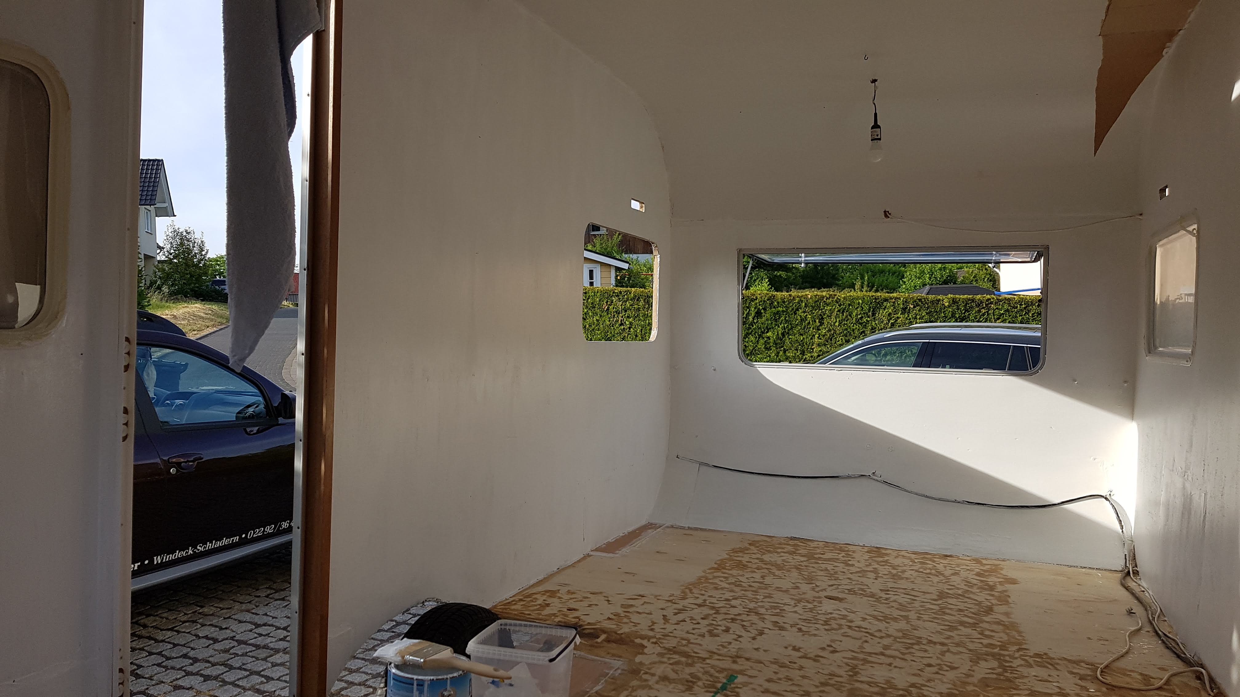

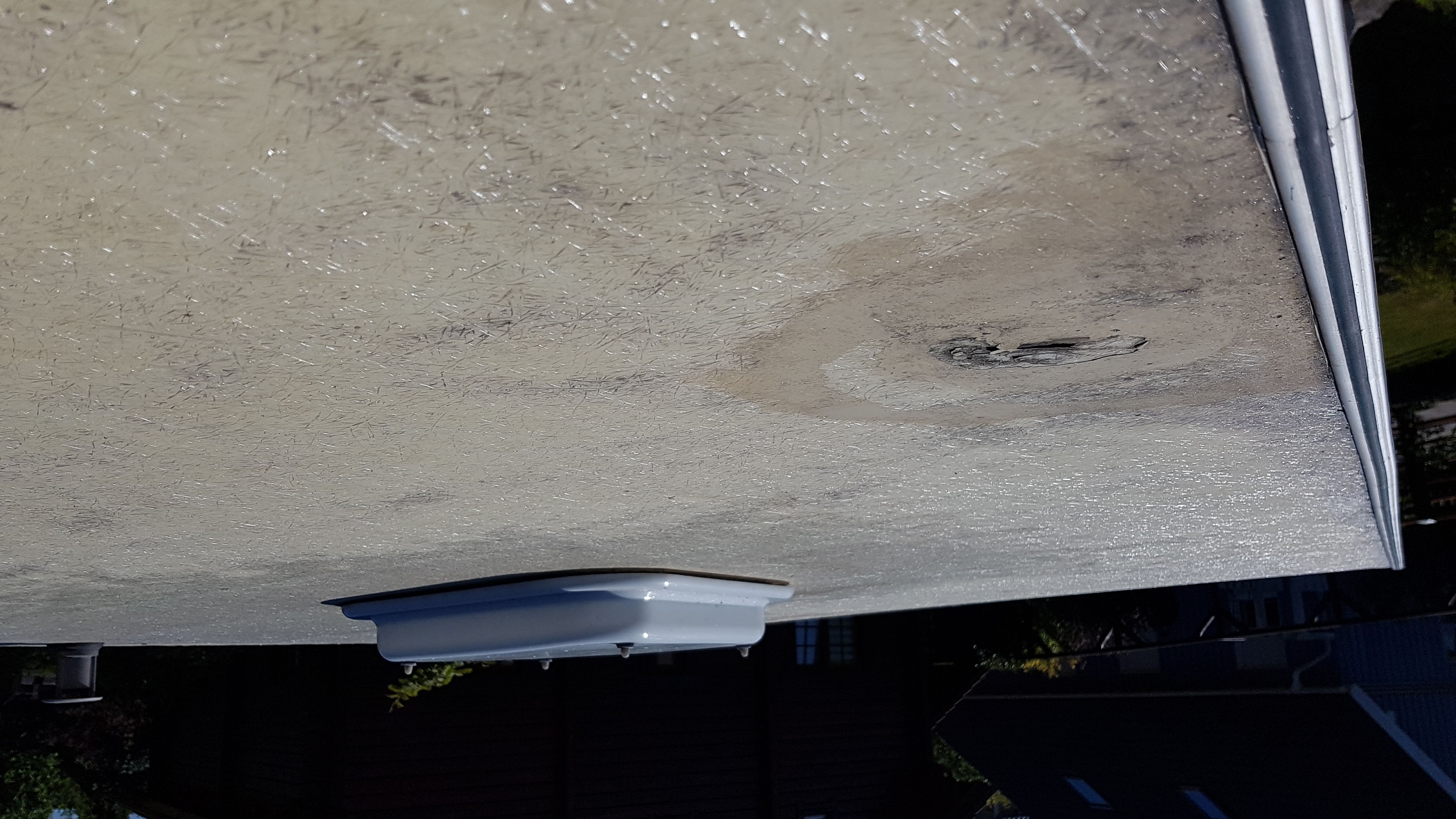

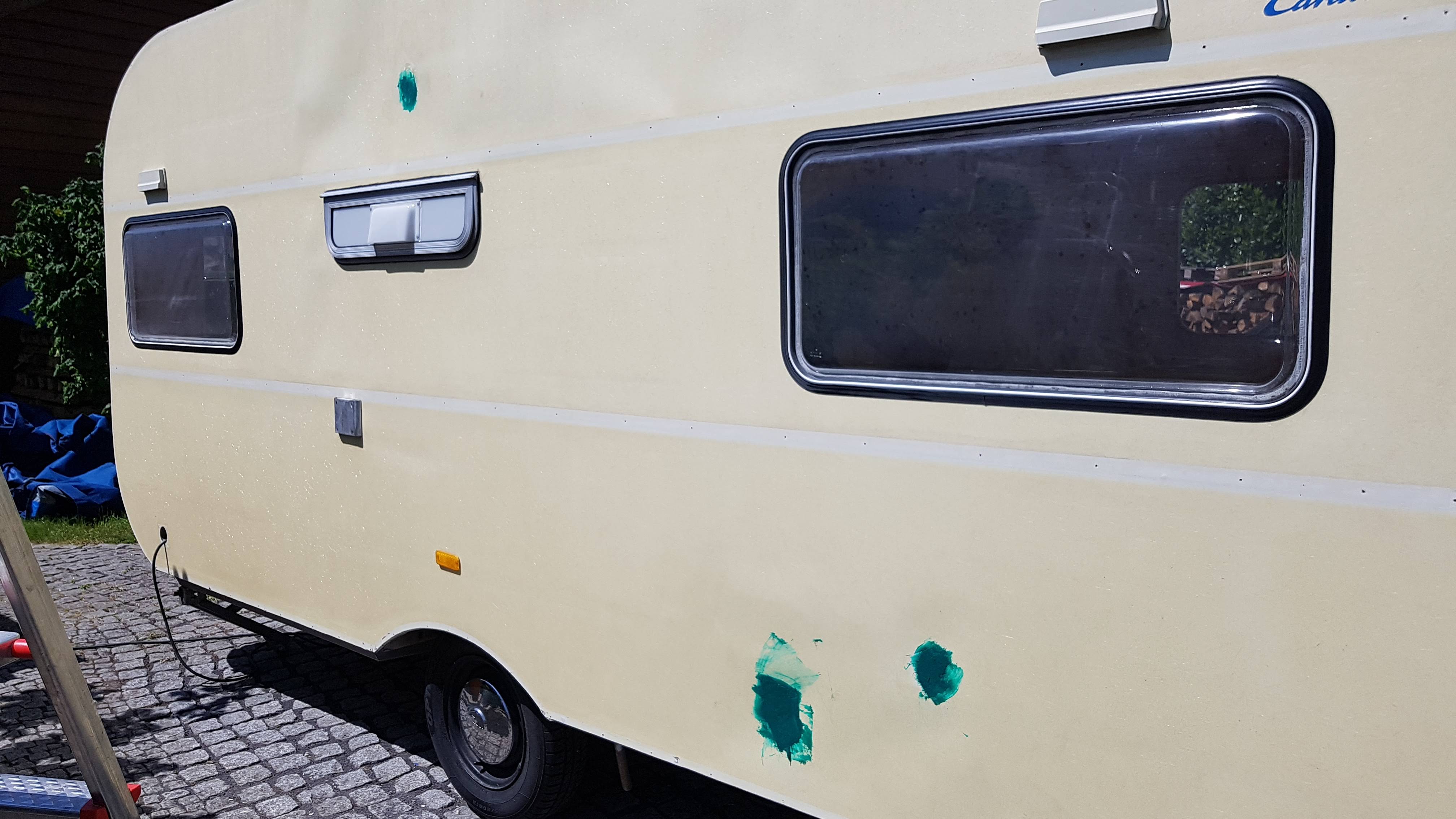

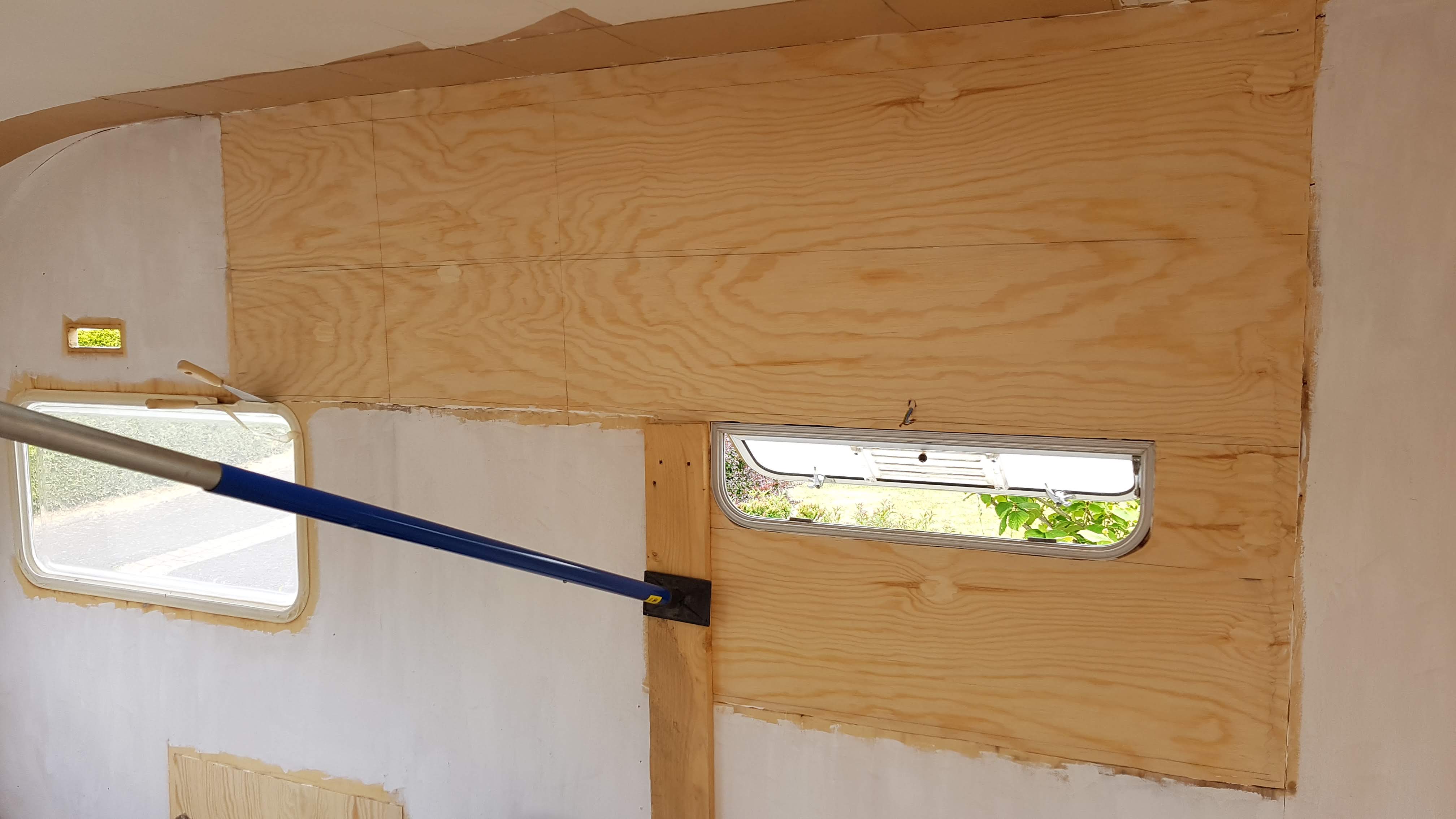

Wir haben dann gestern einmal angefangen, die ersten Möbel auszubauen. Hier schon mal ein paar Bilder, wie er aussah, als wir ihn gekauft haben. Wie bereits erwähnt, sind die Möbel noch sehr gut erhalten. So auch die Polster und Gardinen. Das werden wir alles soweit wie möglich erhalten. Wenn wir die Möbel, den Bodenbelag (und was darunter noch so faul ist) sowie den Wandbelag entfernt haben, sind wir wohl schlauer, wo das Wasser herkommt. Küchenfenster ist schon mal klar. Das ist wohl auch schon mal neu abgedichtet worden und ich vermute, dass es durch die Dichtung direkt auf den Wandbelag läuft. Ich hoffe, nicht in die Wand :shock: Am Eingang ist der Boden weich - an der Tür ist unten auch ein Spalt und ich vermute, die Dichtung ist hin. Werden wir alles sehen ... Meine Frage ist nun: was ist unter der GFK-Innenwand? Ein Holzrahmen? Da kommt man vermutlich schlecht ran, wenn Wasser da rein gezogen ist, oder? Wenn es so sein sollte, kann man (sollte man die GFK-Platte nicht heil herausbekommen) danach eine Sperrholzplatte verbauen? Hat jemand sonst noch einen heißen Tipp, was wir unbedingt beachten bzw. prüfen sollten? Also, was ist auf den ersten Blick nicht direkt zu erkennen? Und womit dichtet man die Fenster (sofern wir keine fertigen Dichtungen mehr auftreiben können) ab? Dekalin?
Es kommen sicher noch mehr Fragen auf :lol:
Liebe Grüße
Angela und Jörg

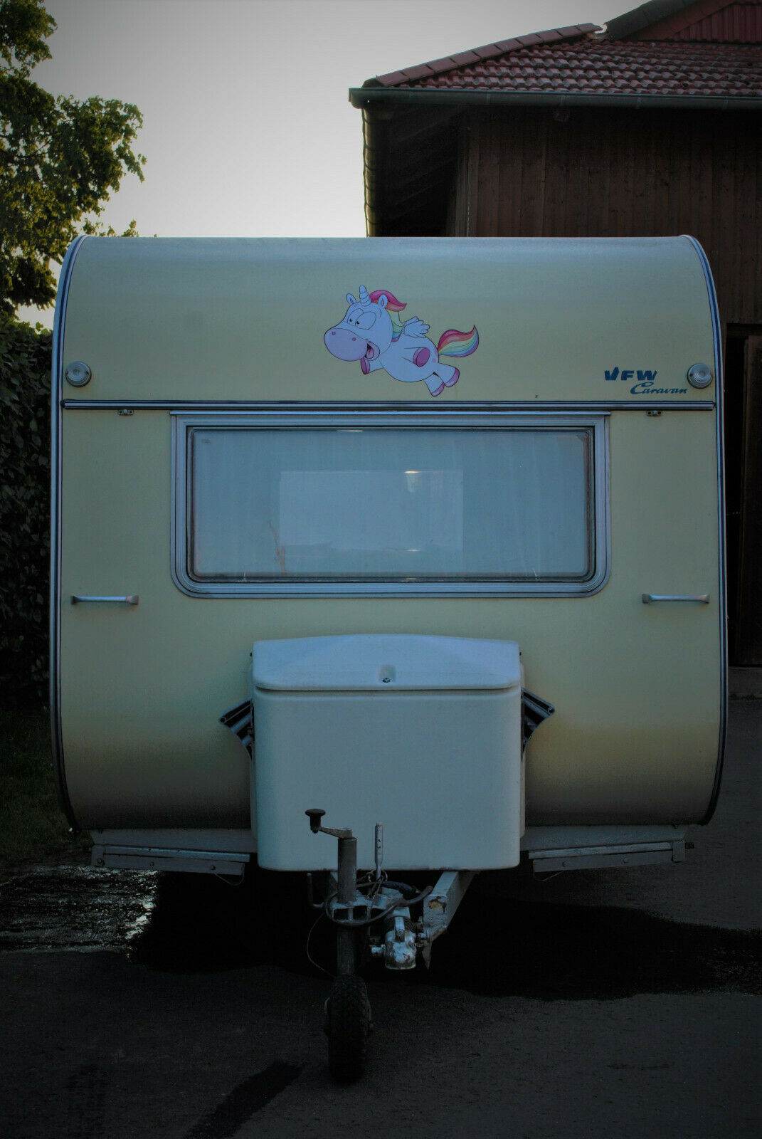

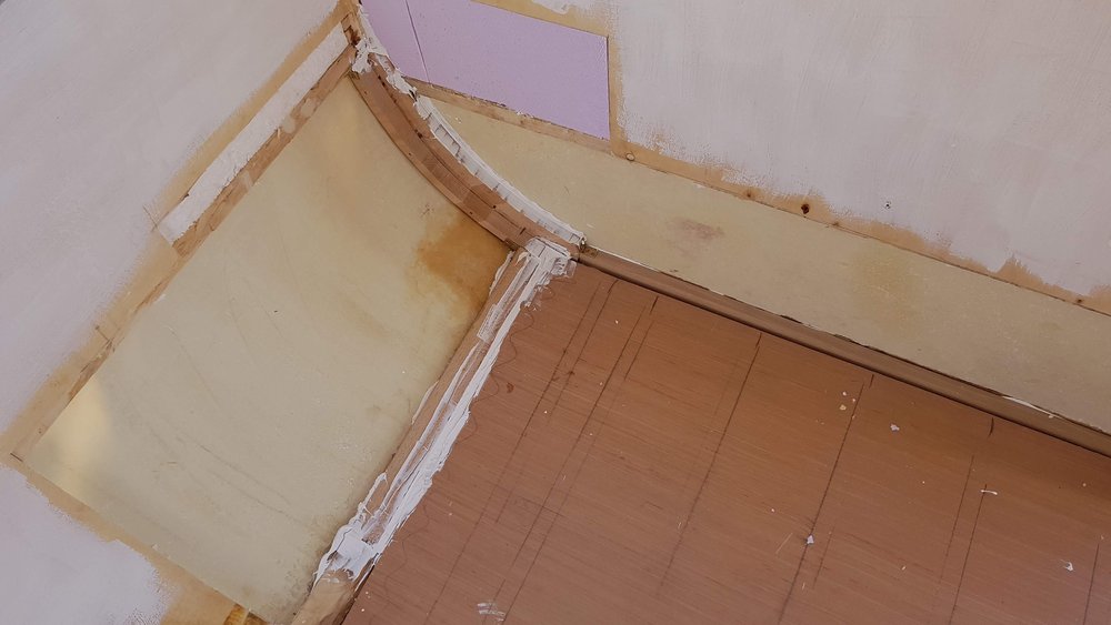

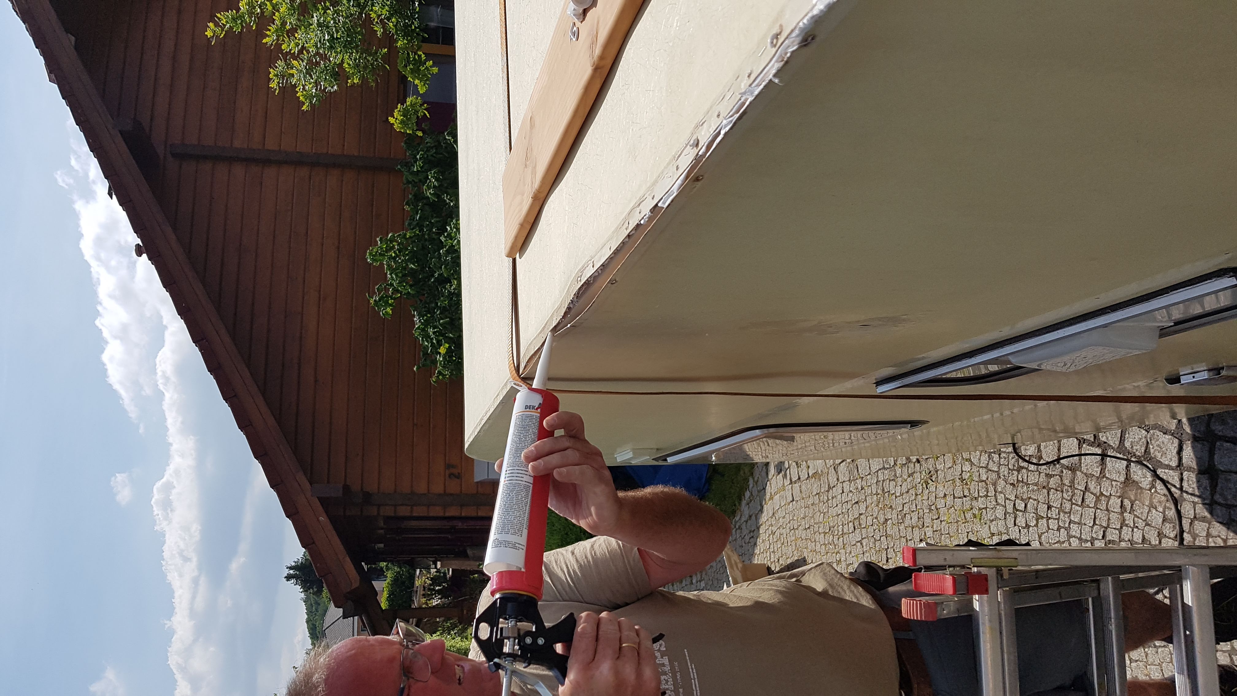

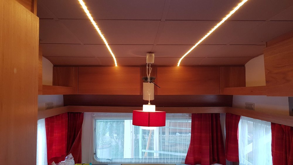

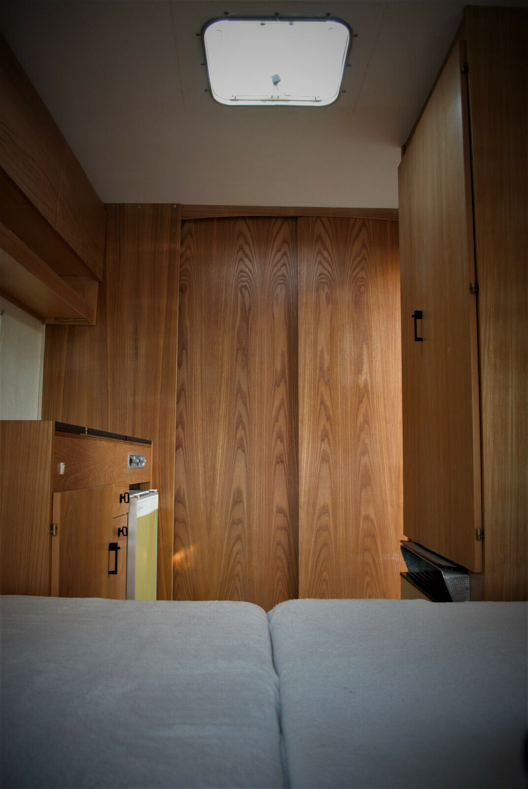

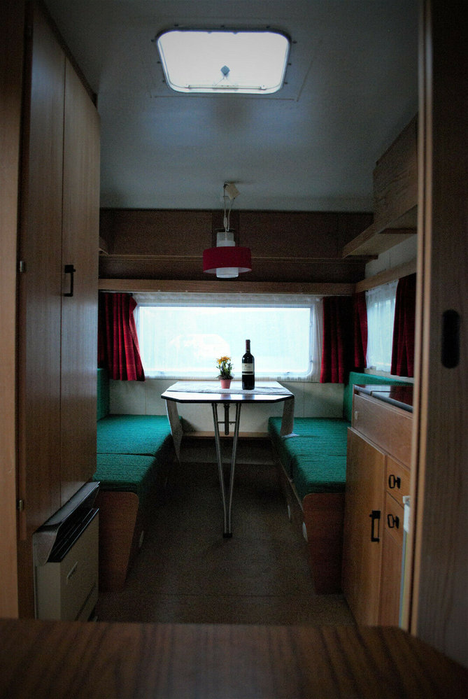

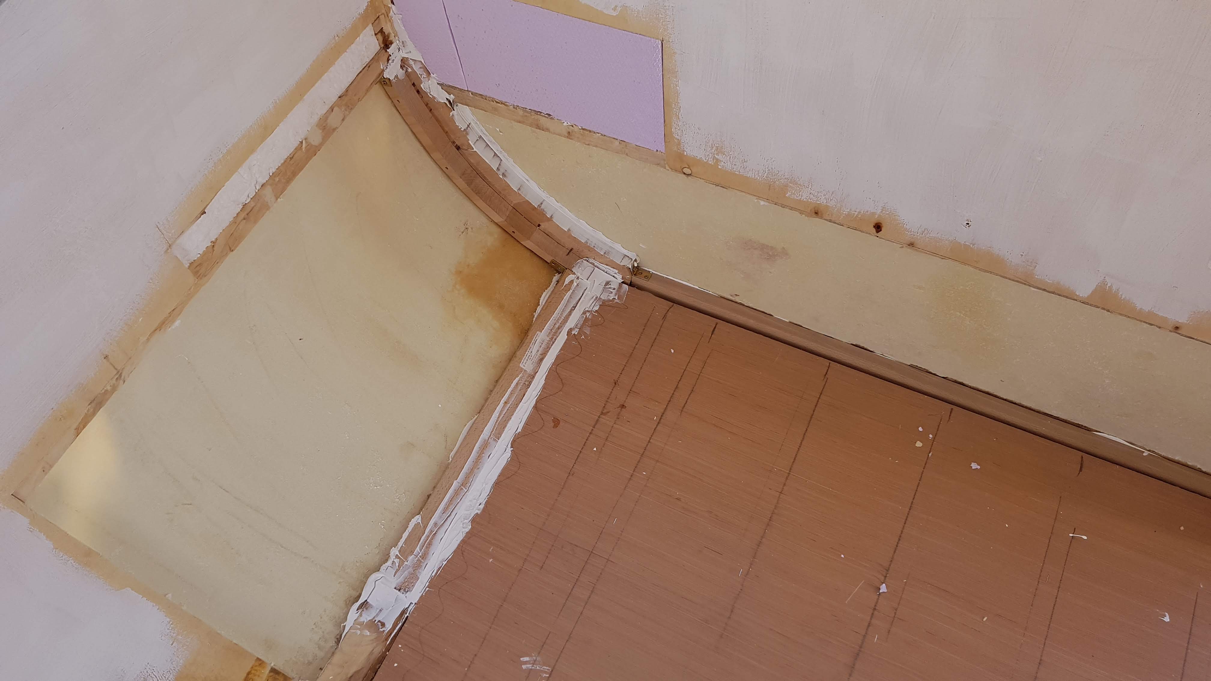

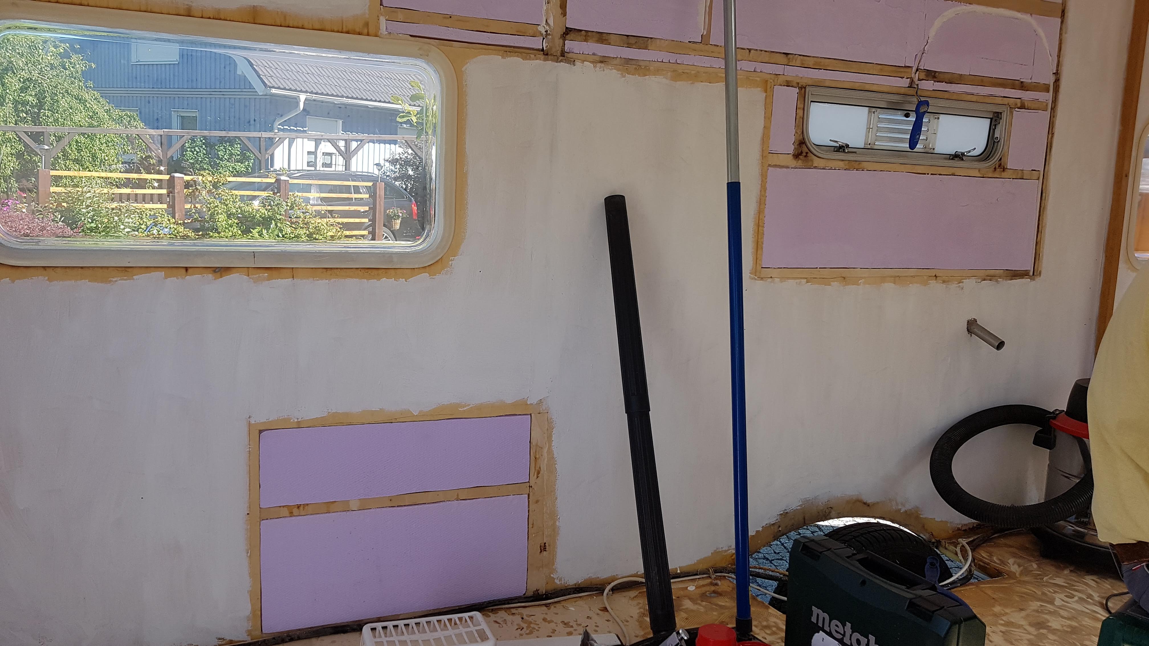

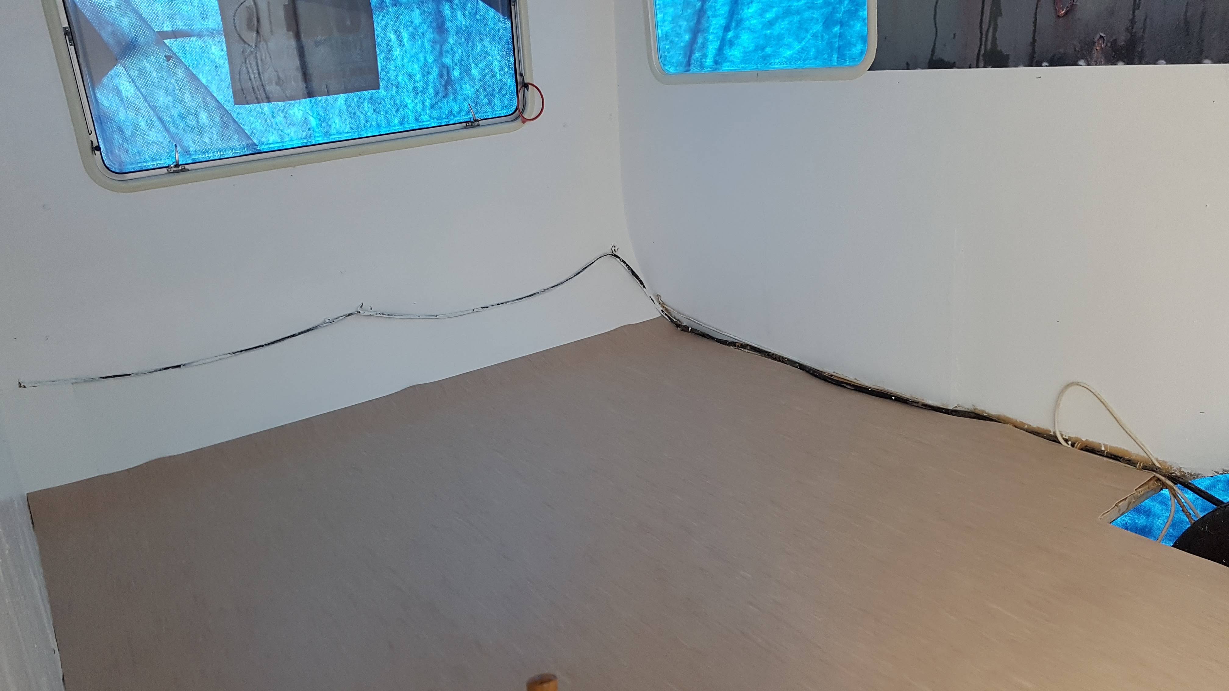

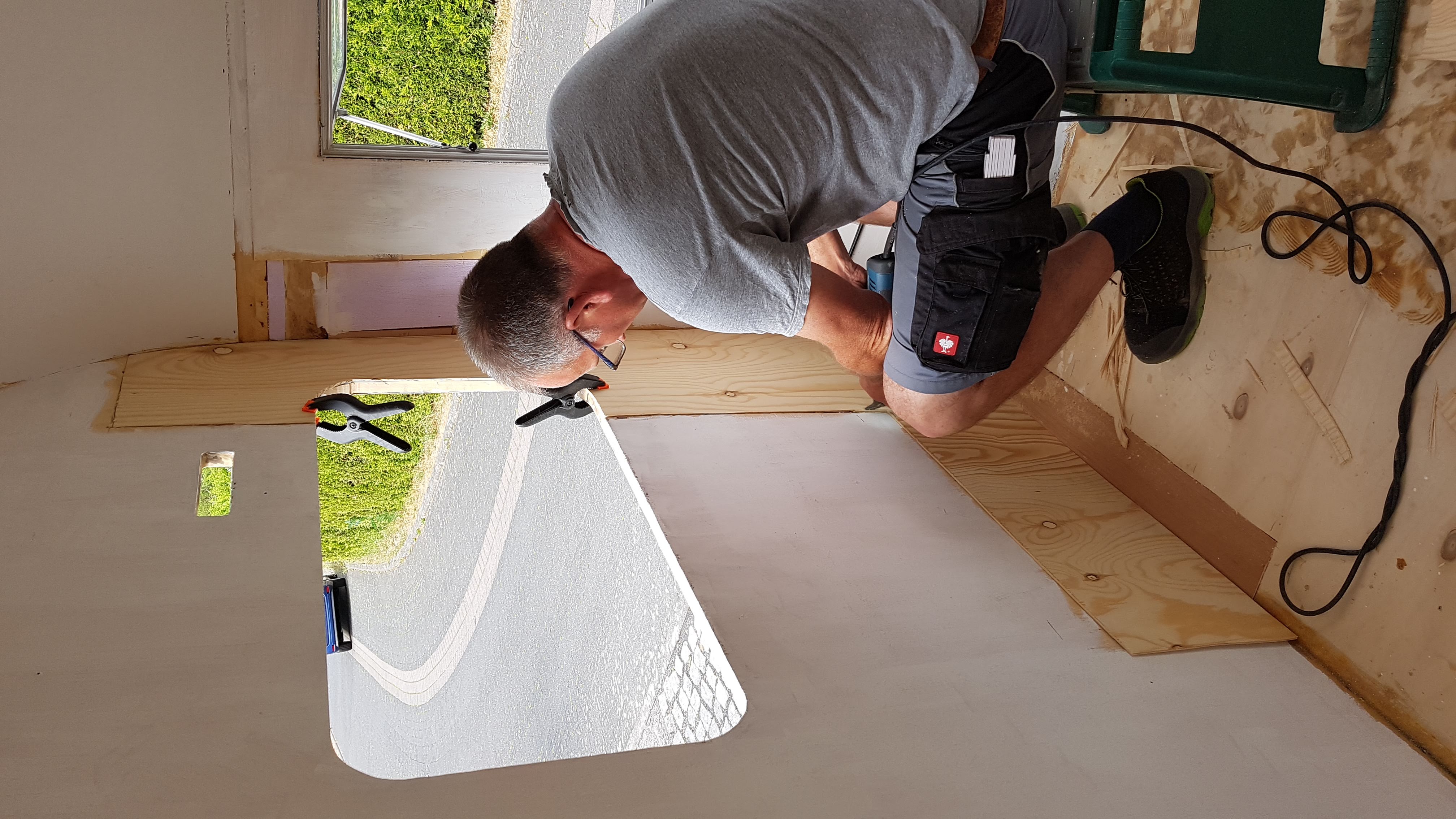

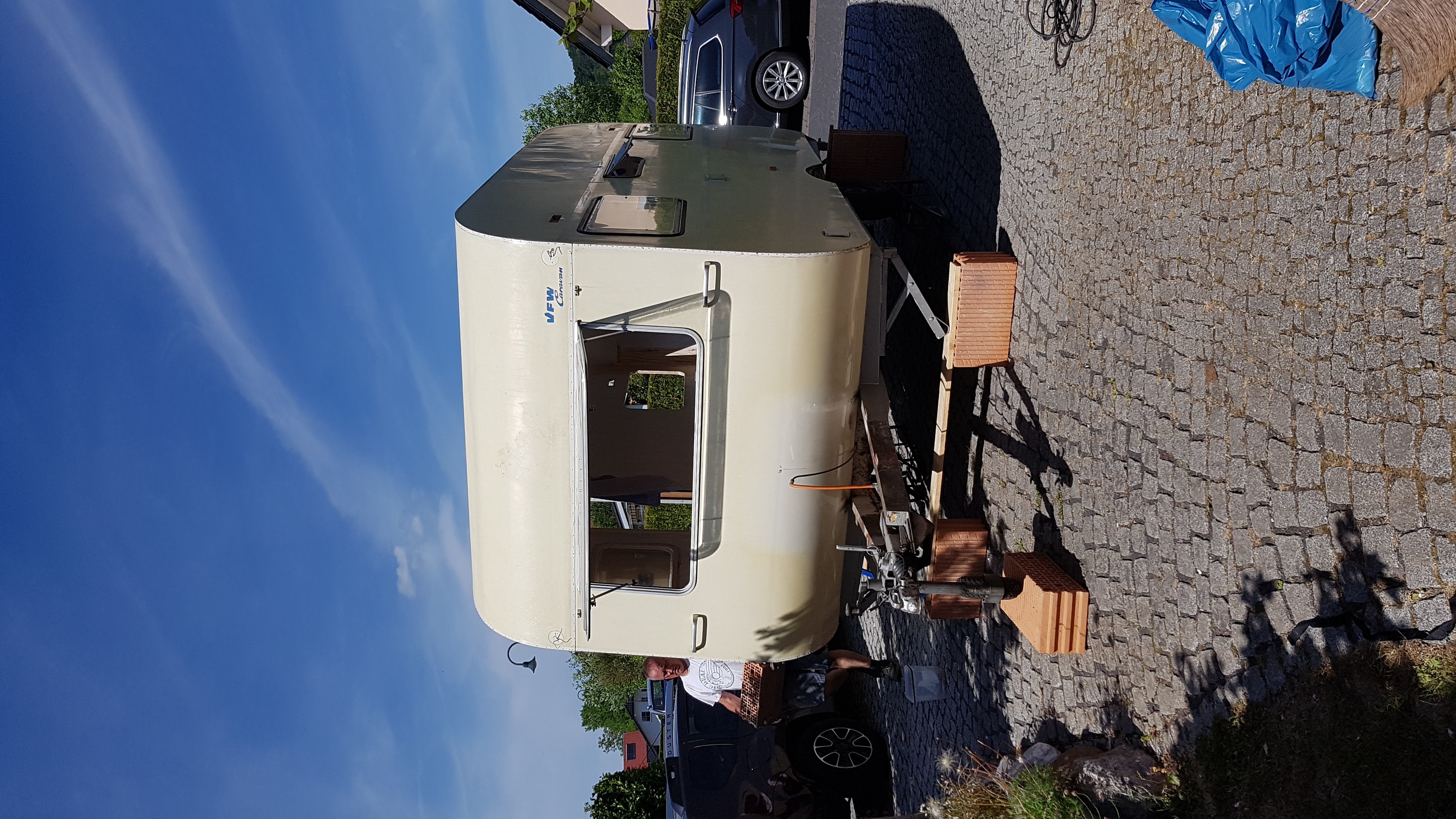

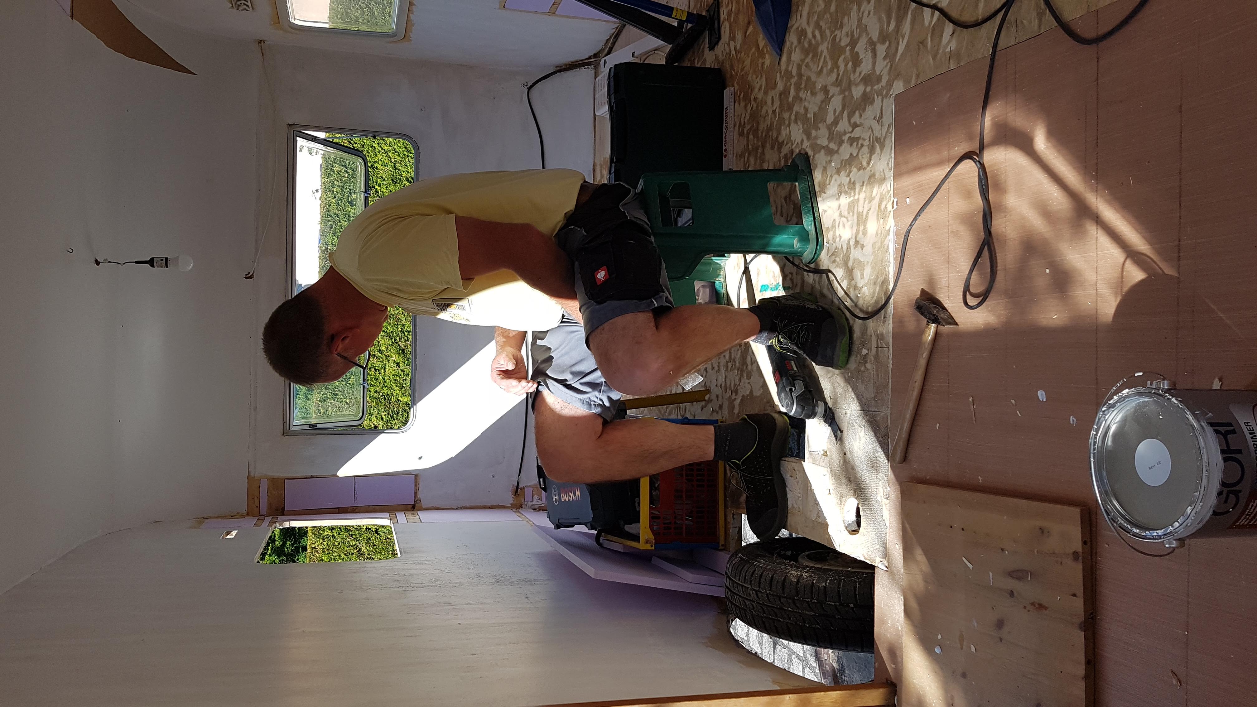

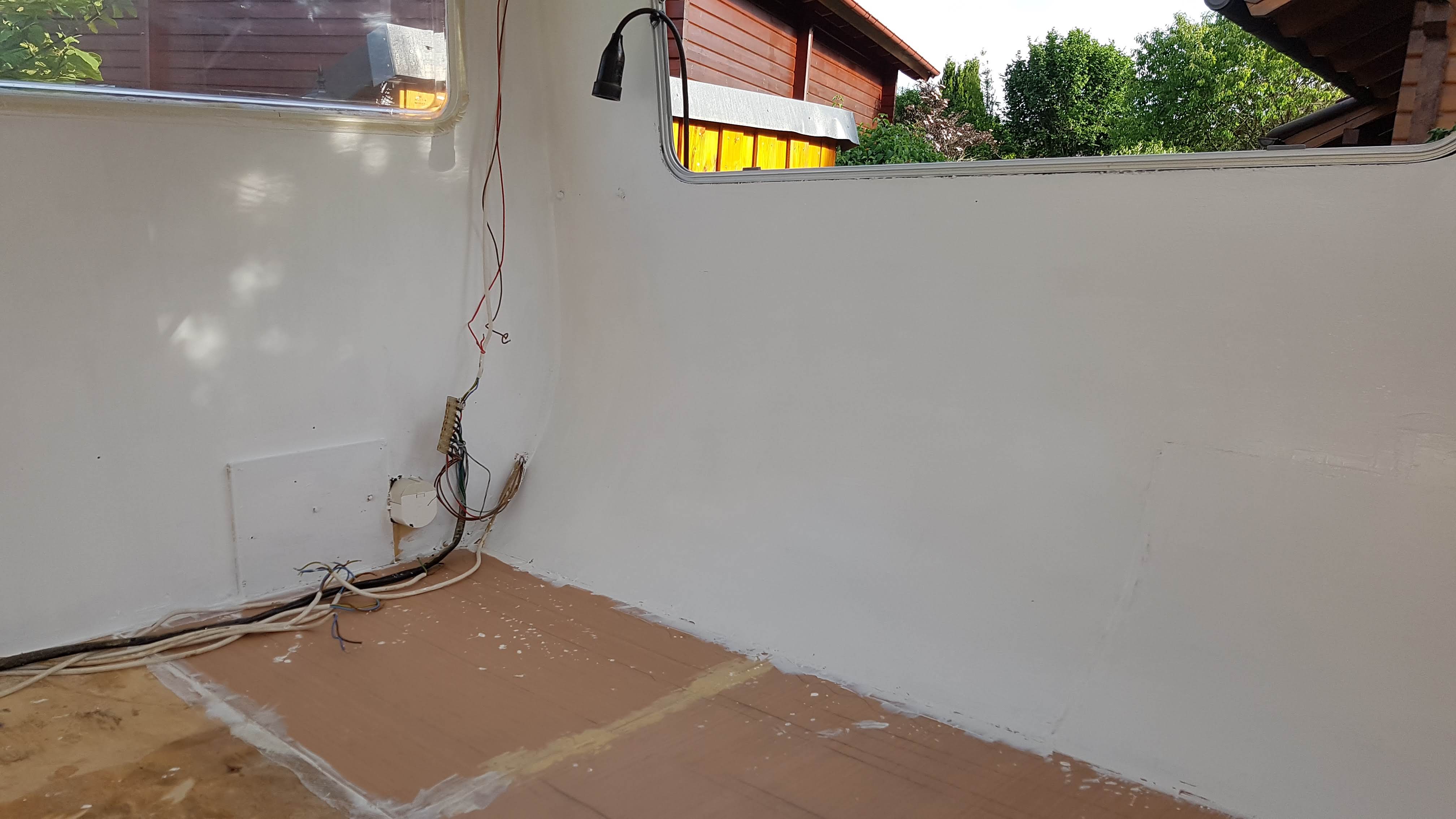

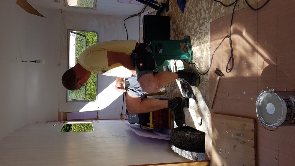

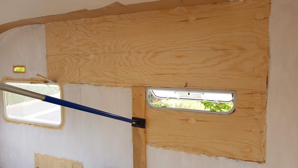

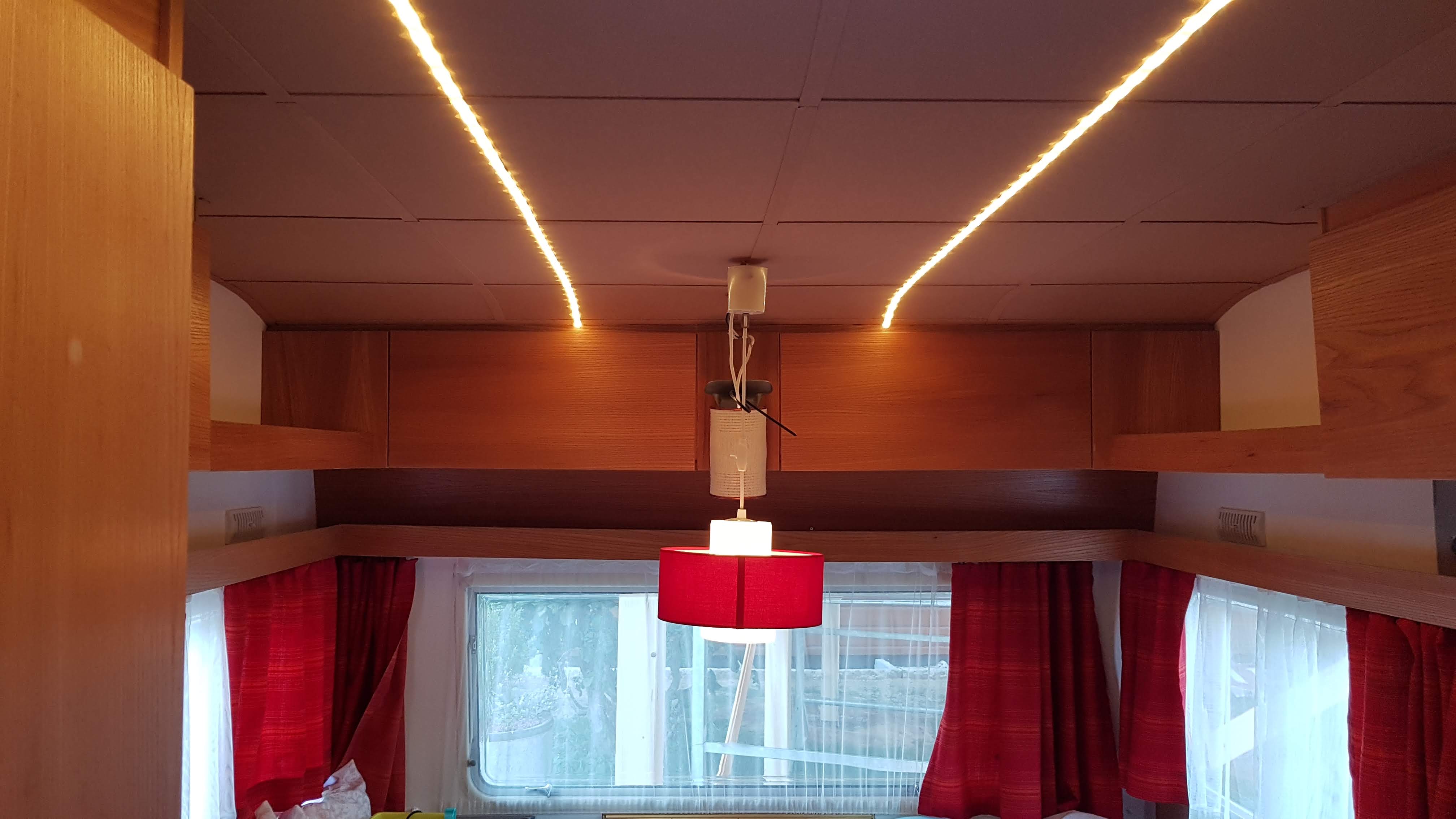

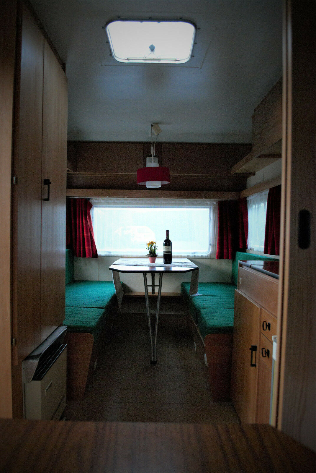

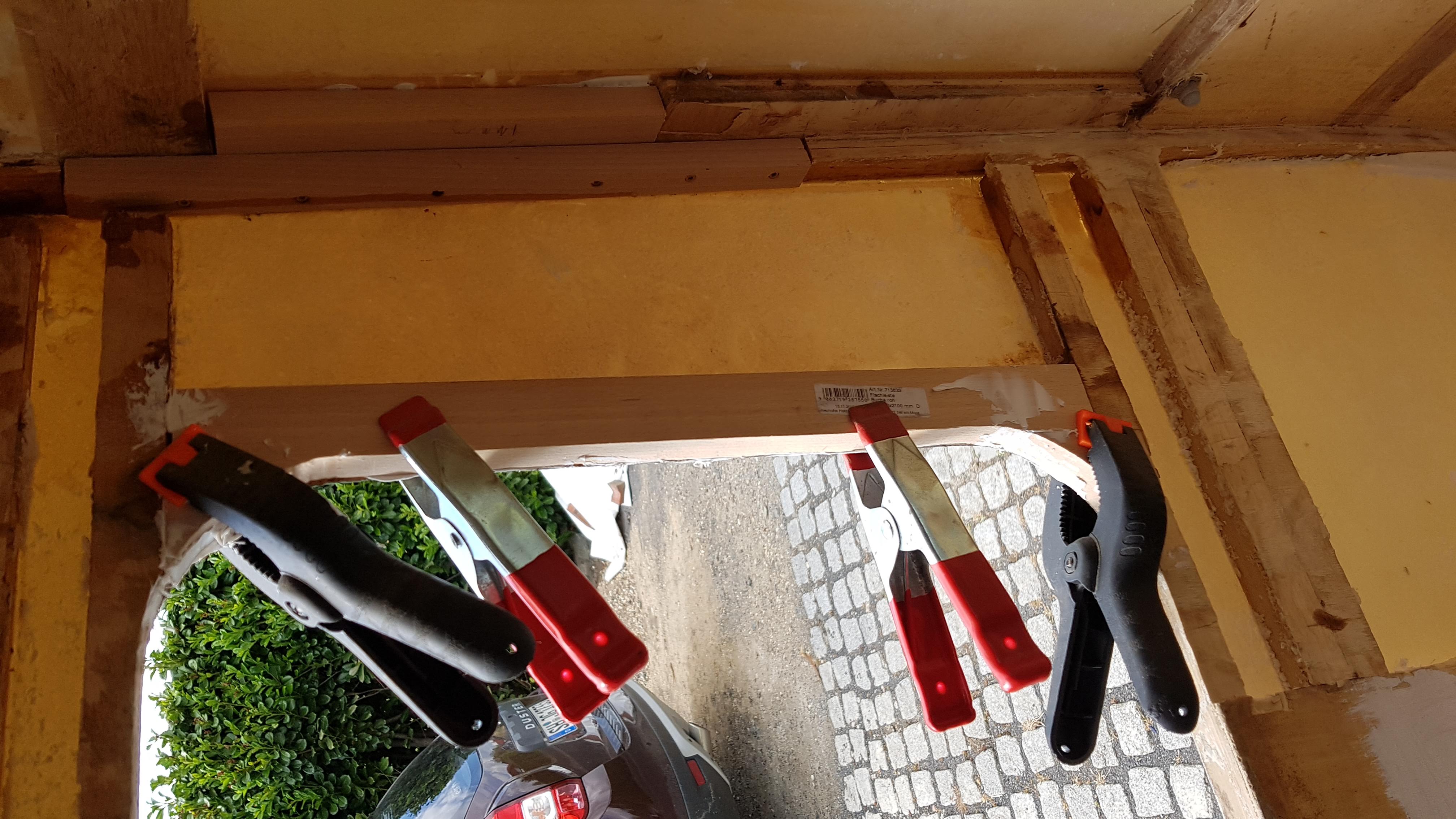

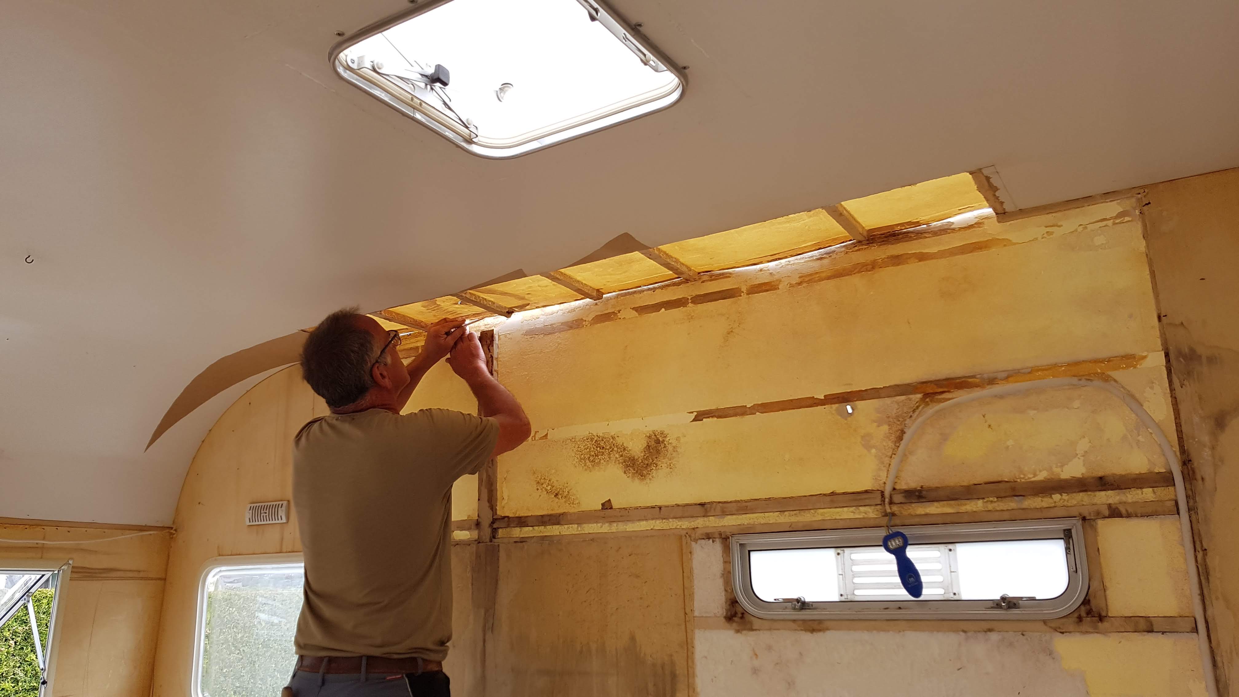

Wir sind dann jetzt fertig mit unserer Baustelle :lol:
Anbei ein paar Bilder von der Renovierung
Wohnwägele
Re: Vorstellung VFW-Fokker-Fan

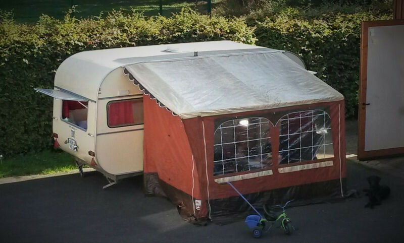

Beitragvon Wohnwägele » Freitag 23. Oktober 2020, 19:48
noch mehr Bilder
Wohnwägele
Beitragvon Wohnwägele » Freitag 23. Oktober 2020, 19:53
noch mehr Bilder

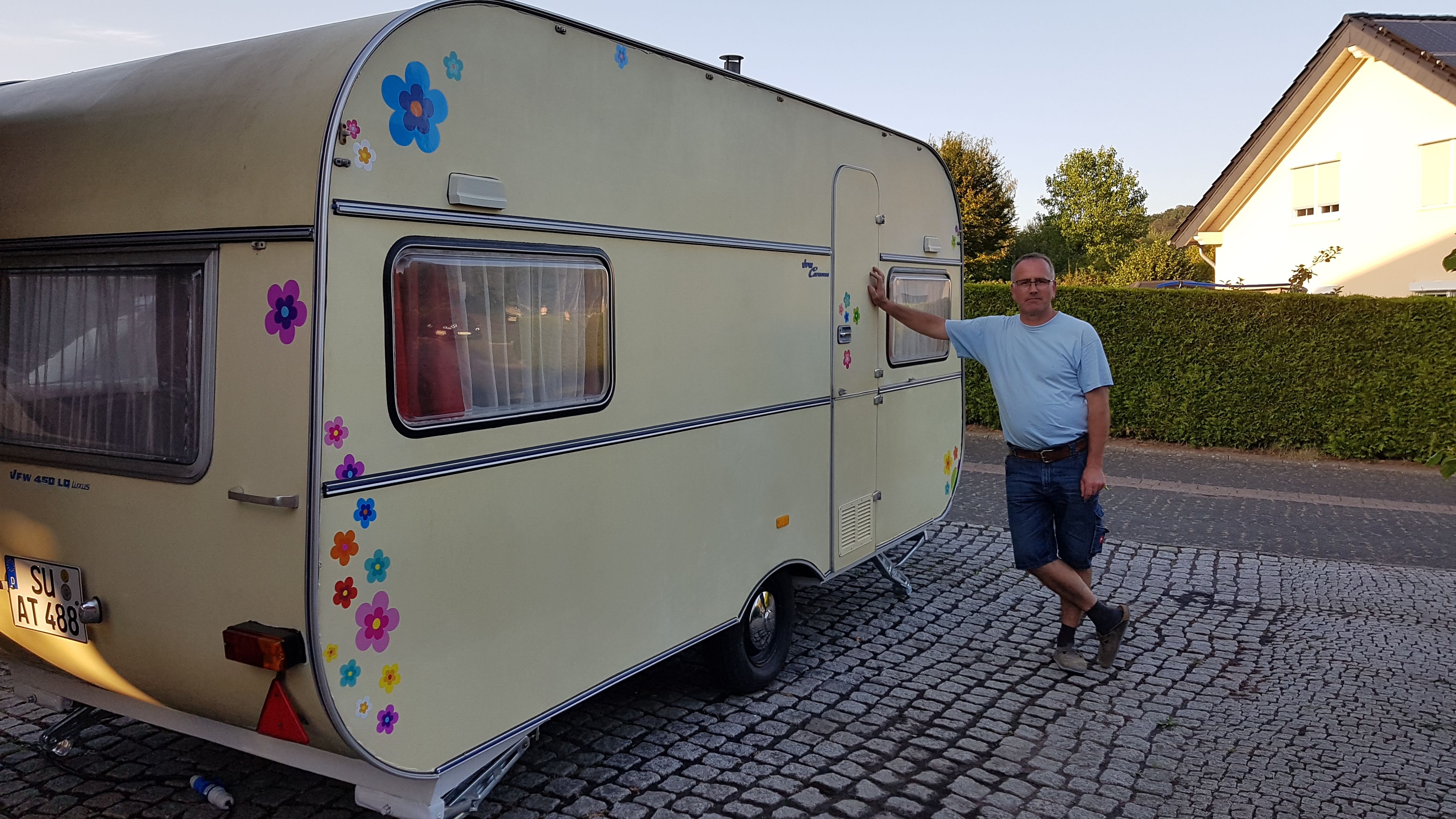

Beitragvon Wohnwägele » Freitag 23. Oktober 2020, 19:56

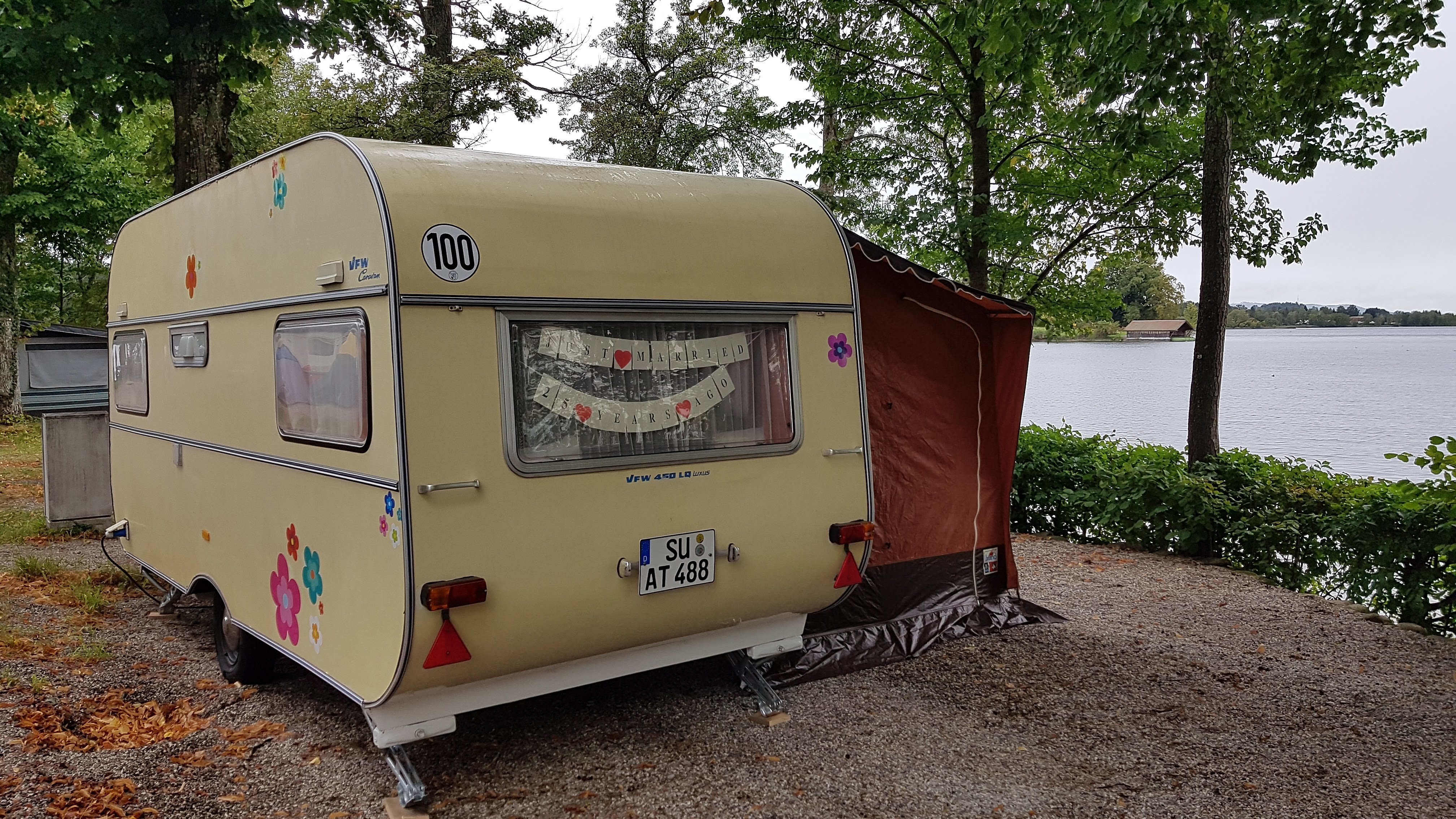

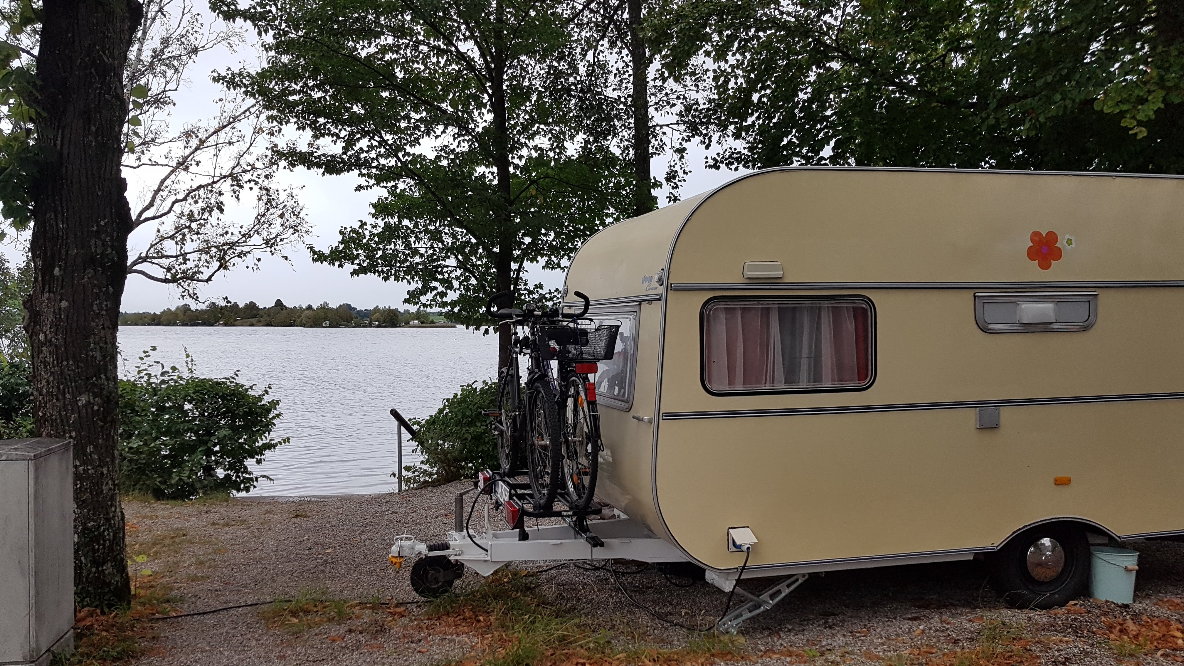

Jetzt ist er fertig. Und wir haben auch schon die erste Tour mit ihm gemacht. Bis auf das Ausstellfenster vorne (während der Fahrt drückt Wasser rein, vermutlich ist die Dichtung hin) ist er dicht!!!
Die Girlande hängt natürlich nicht immer da ;-) War ein Geschenk unserer Schwägerin anlässlich unserer Silberhochzeit.
Wir hätten ihn natürlich lackieren können. Aber erstens ist es irgendwann auch mal gut und zweitens mögen wir die Blümchen. Passt irgendwie zu ihm. Und die gespachtelten Stellen sind abgedeckt.
Wir sind jedenfalls ein wenig stolz auf uns :P

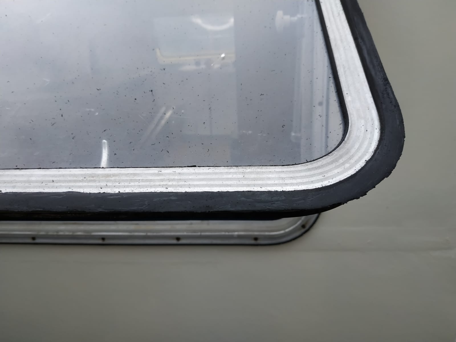

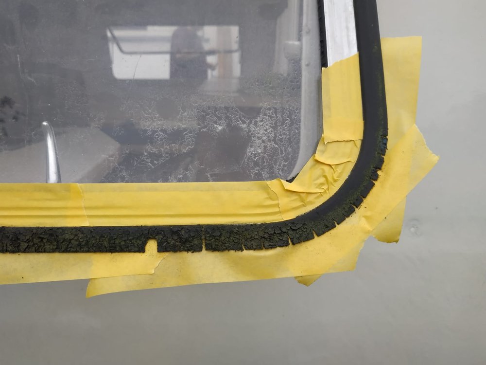

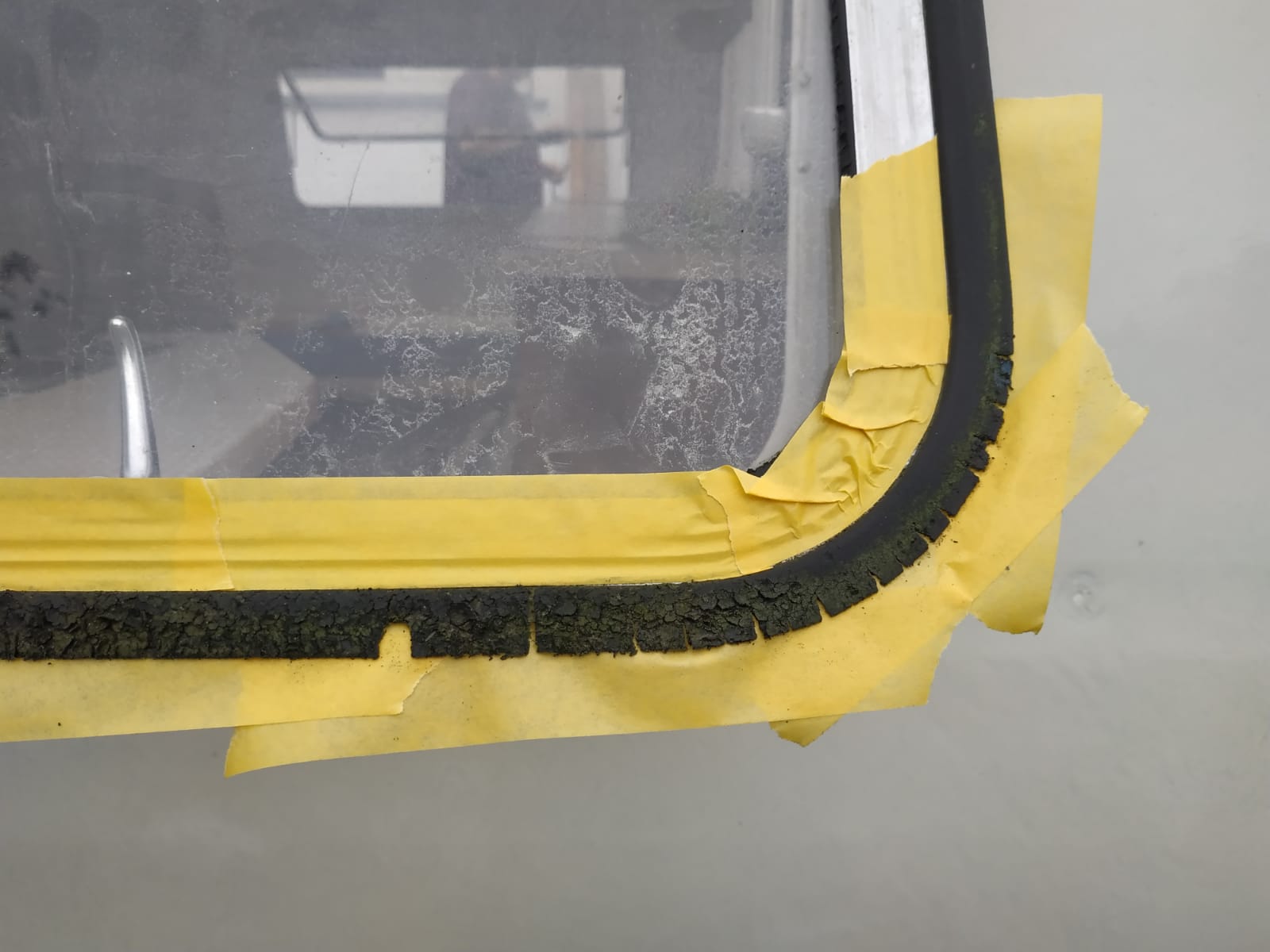

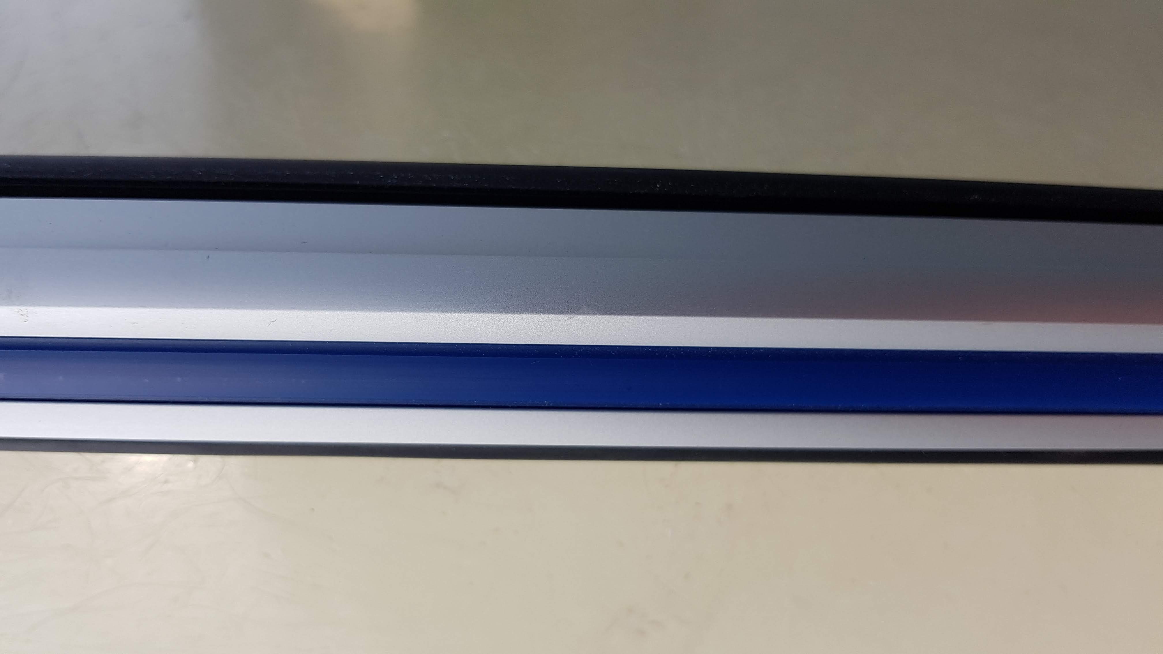

Wir machen gerade einen VFW 350 von 66 fertig, habt ihr irgendwo passende Fensterdichtungen für Bug und Heck gefunden? Das scheinen die gleichen zu sein. Unsere sind total bröselig, da ist nix mehr mit zu wollen, daher haben wir die erst mal mit Sikaflex verschmiert und dann mit Schleifpapier wieder in Form gebracht, ob das was taugt, wird sich zeigen, sieht zumindest nicht mehr ganz so übel aus.

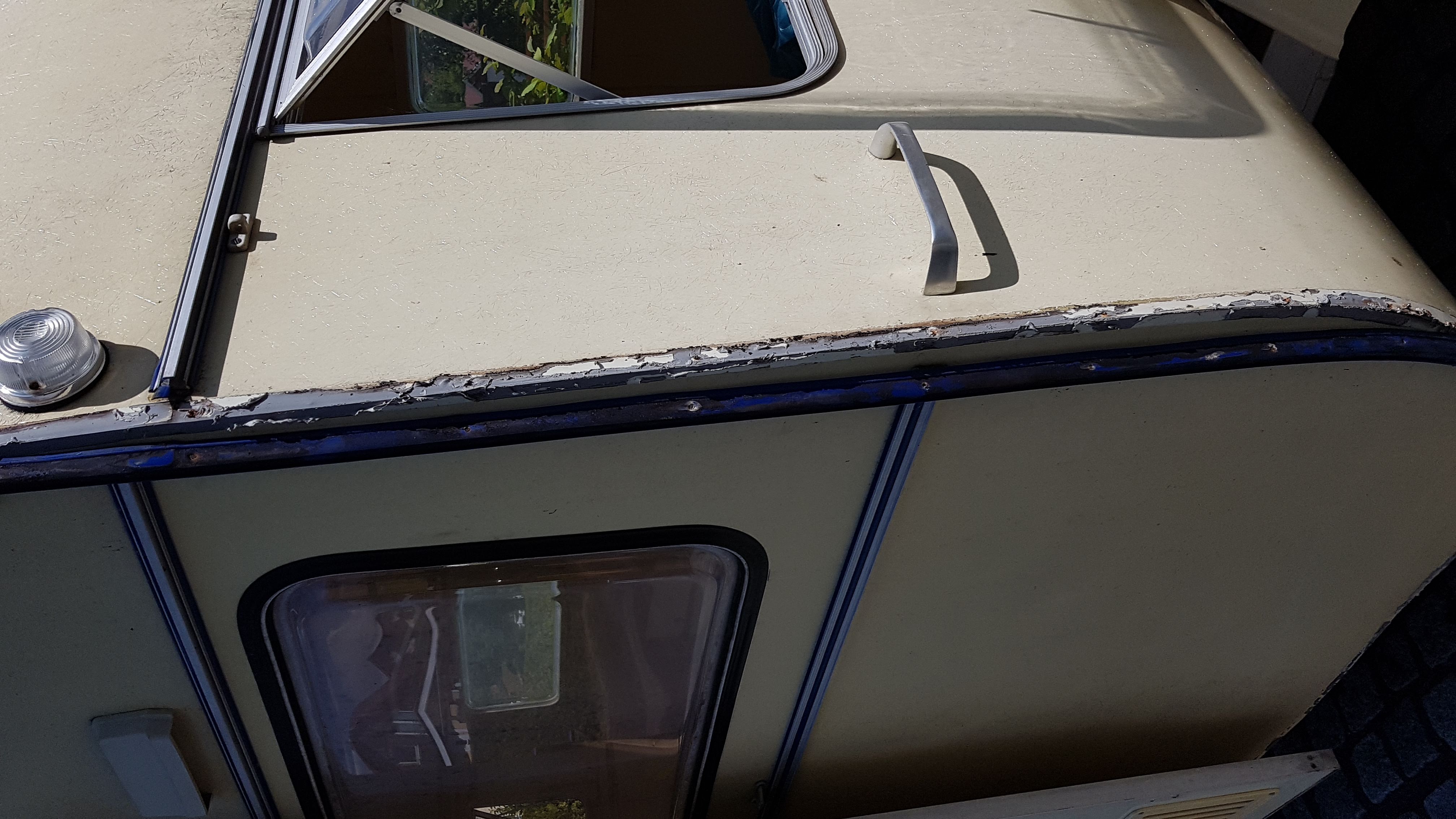

Nein, dazu haben wir leider nichts gefunden. Es war sowie das reinste Desaster, was die Dichtungen anging. Unser Bugfenster ist auch noch nicht dicht (merkt man nur im Regen bei der Fahrt). Da will mein Mann im Frühjahr noch ran. Wir vermuten, dass es die Dichtung des Fensters an sich ist und nicht am Rahmen liegt. Vielleicht müssen wir das Fenster dann auch nochmal komplett ausbauen. Aber im Gegensatz zu den feststehenden Seitenfenstern gibt es da keine umlaufende Dichtung. Das sieht man auf den Bildern recht gut. Ich denke, wir bauen es aus (bzw. friemeln das Silikon, oder was die auch immer da reingeschmiert haben, wieder ab) und dichten es dann mit Dekaseal wieder ab. Das Zeugs ist der Hammer! Mit Sikaflex haben wir nur ein paar Sachen festgeklebt. Ich hoffe, wir finden eine Moosgummidichtung oder ähnliches für das Fenster. Das Problem hatten wir auch an der Tür. Und da wurden wir doch noch fündig.
Wenn wir uns drum gekümmert haben, schreibe ich nochmal was hier rein.

Unsere waren auch nur Brösel. Die vom Rahmen haben wir genauso aufgearbeitet. Dann alles mit Dekaseal abgedichtet. Die Schraubenlöcher waren interessanterweise alle noch ok und konnten, mit neuen Edelstahl Schrauben, gleicher Größe, wieder verwendet werden.
