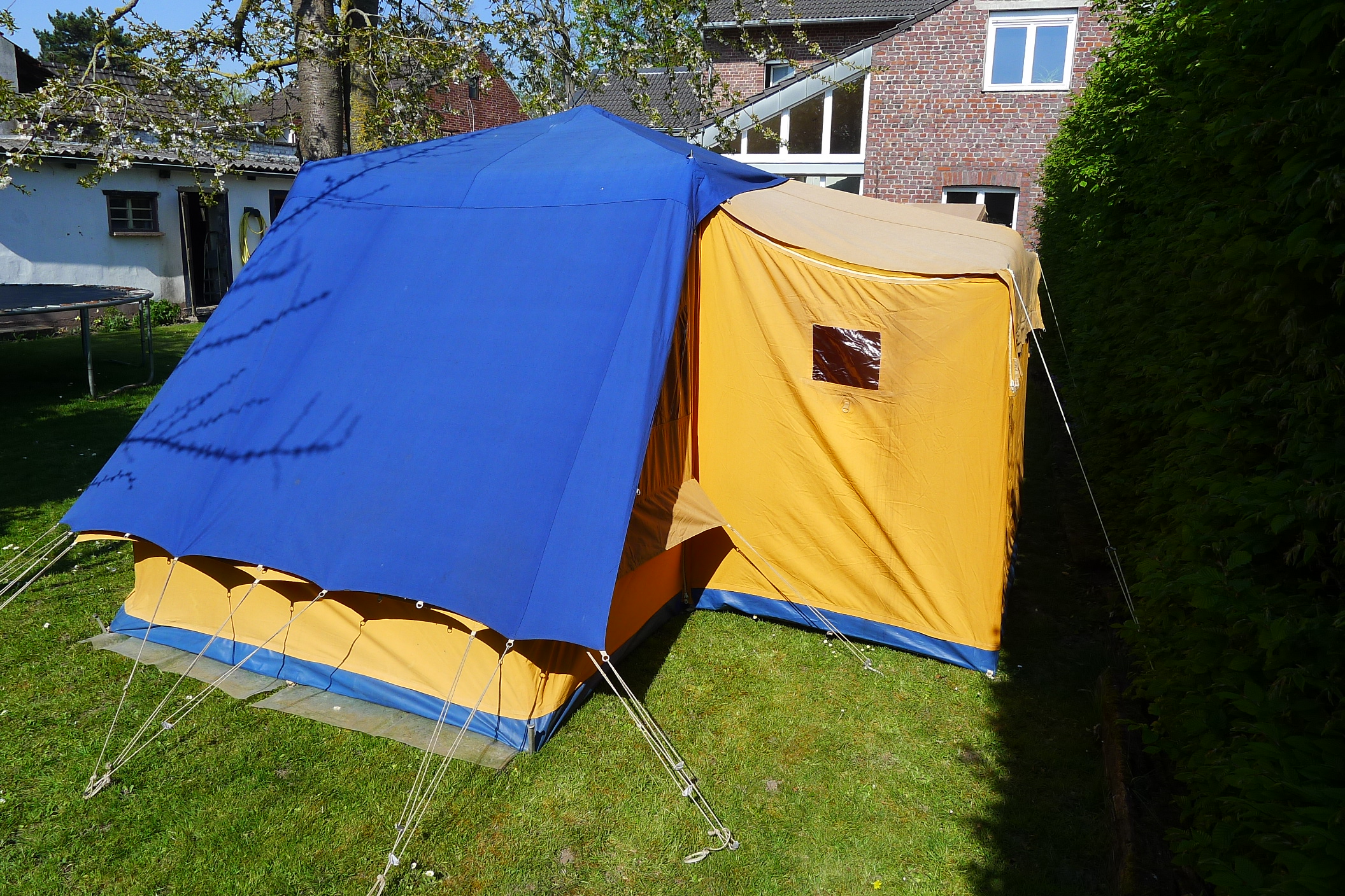

So, ich habe mich heute an den Fenstern versucht. Es scheint nicht so schlimm zu sein.
Um keinen Imprägnierungsschaden am Stoff zu bekommen habe ich nur mit klarem Wasser und einem Microfaserlappen gearbeitet. Es ist zwar etwas mühselig, aber der schmierige Belag geht tatsächlich ab und zum Vorschein kommt eine schöne, ziemlich klare und noch weiche Kunststoffscheibe. Der Belag hat sich wohl über die Jahrzehnte aus Salz, Dreck, Harz und Schweiß ergeben; und das beidseitig.... :? :(
Nach der Grundreinigung werde ich mit Kunststoffreiniger/-pflege noch nacharbeiten.
Dann müssen noch die Abspannschnüre überarbeitet werden und einmal auswischen, dann ist das Zelt wieder top :D 8-)
In diesem Sinne, Rainer

Mensch Rainer, dieses Zelt ist wirklich toll, ich freue mich für Dich! Und auch dass die Fenster "einfach nur" zu reinigen waren. Neue Kunststoffscheiben einzunähen/kleben wäre sicherlich keine so schöne Aufgabe gewesen...

Da hast du aber einen richtig guten Fang gemacht , sieht klasse aus.
