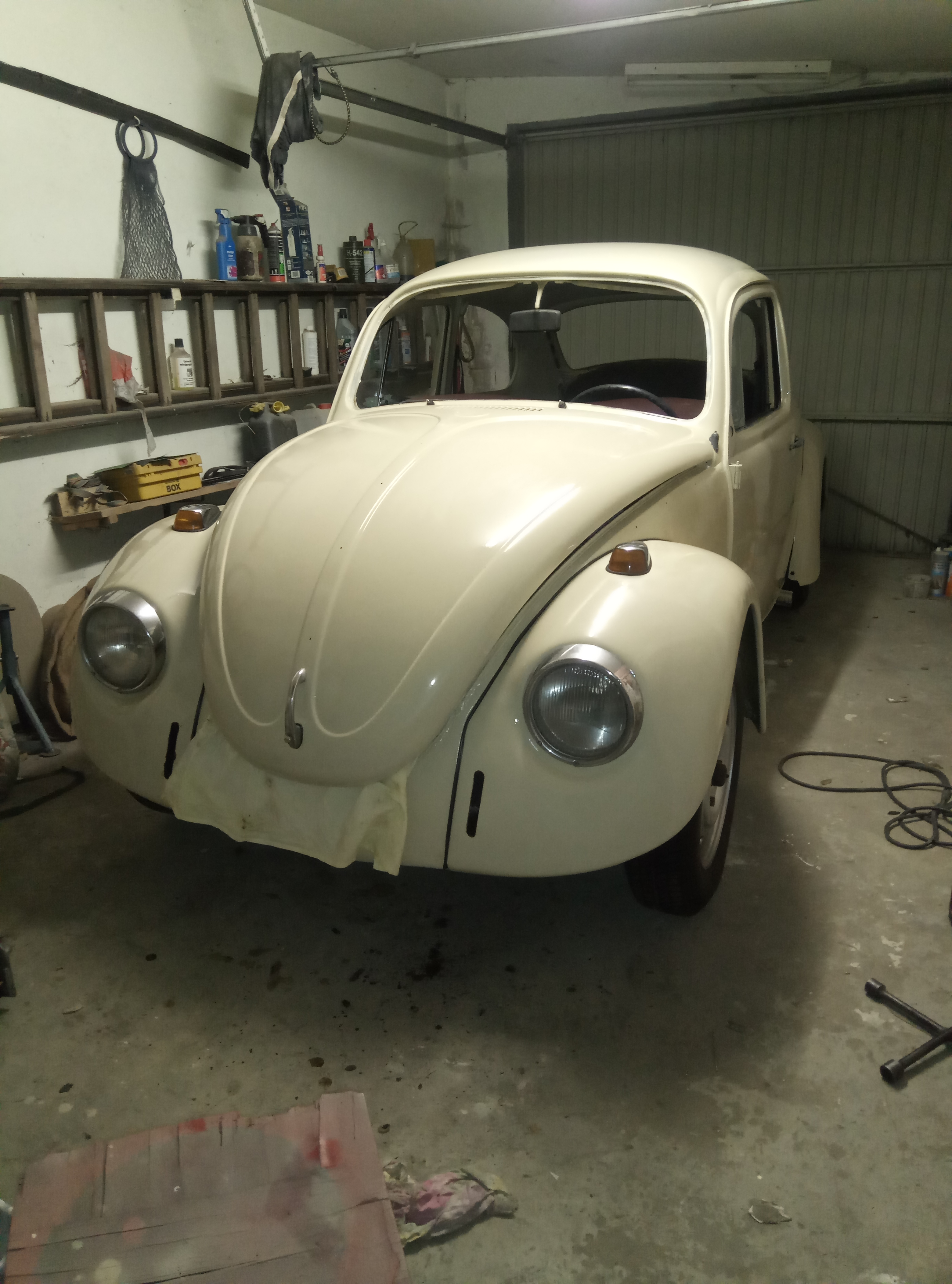

Moin zusammen.
Meine Dauerbaustelle nimmt langsam Form an.
Einen neuen Himmel werde ich aber nicht reinmachen, vielleicht hat jemand Erfahrung bzw ne Idee wie man das mit einfachen Mitteln etwas aufhübschen kann :roll: :!:

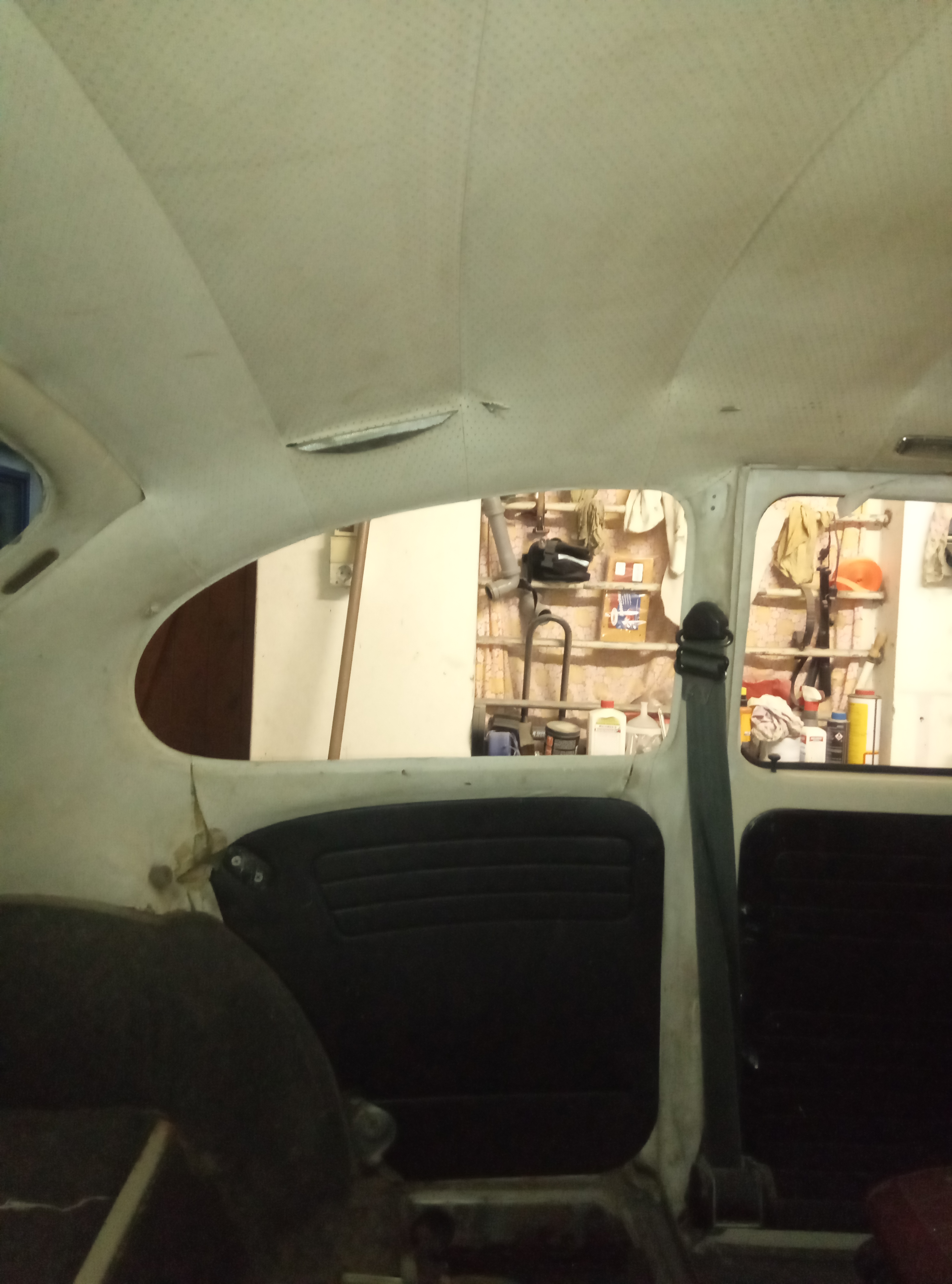

Noch Bilder....

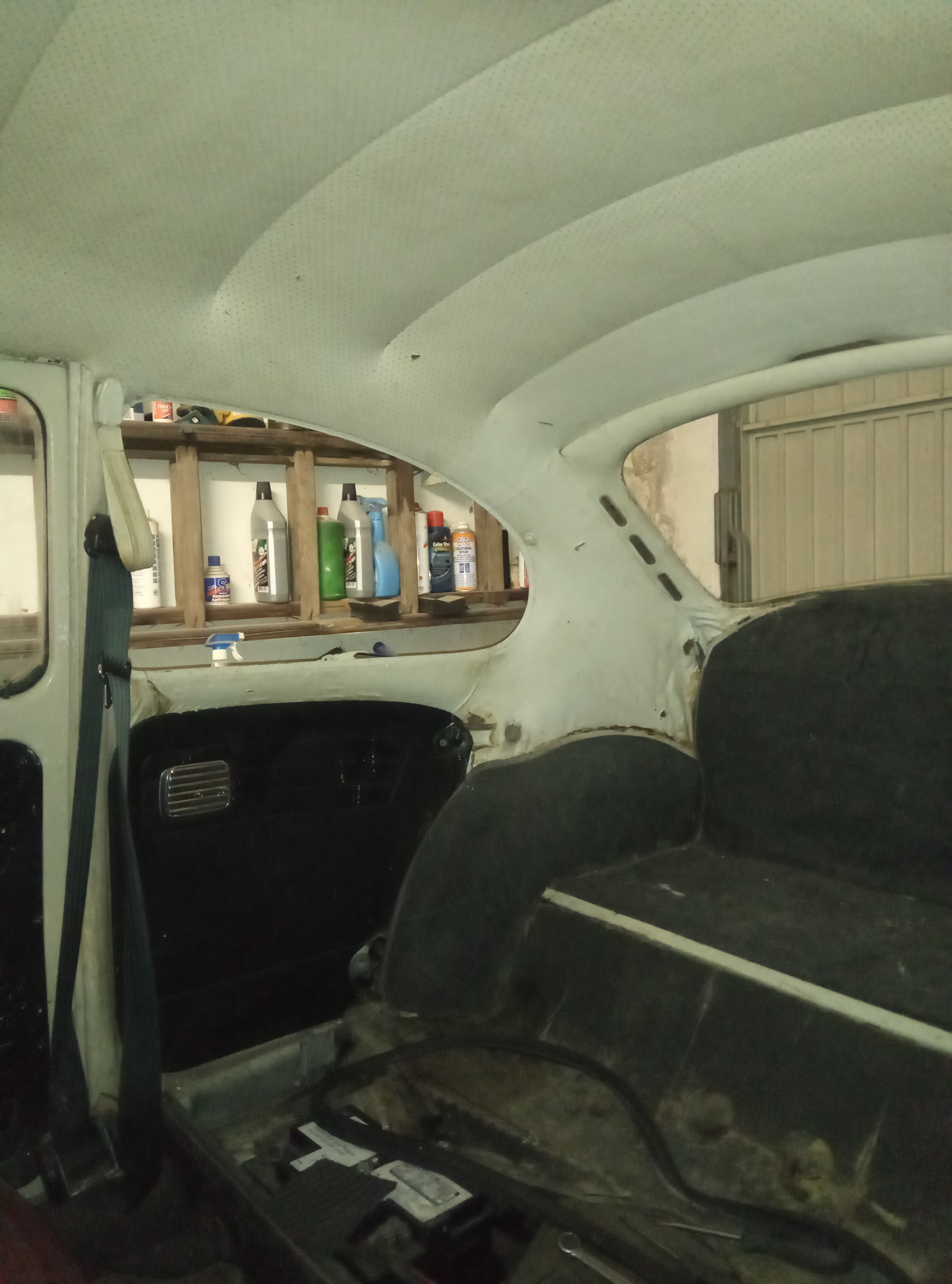

,..,. und von aussen.

Hallo Micha,
jetzt hast Du Dir schon soviel Arbeit mit dem Käferlein gemacht, da würde ich jetzt schon einen neuen Himmel rein machen.
Ich Denke wenn Du Bernd für ein Wochenende verköstigst und einen Stellplatz zur Verfügung stellst, ist der neue Immel drin :lol:
Die Kosten halten sich doch im Rahmen und Du hast ja alle Fenster draußen, da bietet sich das doch an.
Los Bernd helfe doch unserem Micha :roll:
Ich bin leider noch nicht so weit :roll:
Gruß Burki

Nee Burki,
falsche Antwort. War ja alles anders geplant. Die Kohle die ich da schon reingesteckt habe kriege ich mit Glück wieder raus. Von den Stunden reden wir lieber nicht :(
Das Teil soll weg wenn es fertig ist. Er bekommt dann noch ne H Abnahme und gut ist.
Mehr Material stecke ich da nicht mehr rein.
Muss mir da irgendwie was drüber kleben und fertig.
Vielleicht kommen ja noch paar Ideen.

Wir haben unseren Käferhimmel mir DOR ( nimmt den Schmutz, bewahrt den Glanz ) gereinigt.
Ansonsten würde ich den Riss kleben, oder etwas Himmel sauber darüber kleben.
Wenn alles eingebatut und der Himmel gereinigt ist, wird es auch wieder gut aussehen.

Kleben wird wohl nichts da es schon recht verhärtet ist.
Mit dem Himmel überkleben könnte ich mir auch vorstellen, aber wo bekommt man so kleine Streifen?

Vom Autosattler, bei uns in der Gegend gibt es einen Sattler ( der auch Material hat ) und einen bekannten Restaurator ( Klinke Oldtimerrestauration Verl )

Na dann werde ich mir erstmal das Wundermittel zum reinigen besorgen und dann sehen dass ich ein paar Streifen auftreibe.
Motor und Vergaser müssen auch noch den letzten Schliff kriegen.
Bin da ja schon über 3 Jahre bei :| .......

Hallo Micha,
das kann ich Dir reparieren. Vielleicht im Januar / Februar zur Oldtimer Messe?
Aber reparieren / verschweißen mit Herstellung der Oberflächenstruktur klappt nur wenn da nicht mit Kleber rumgesaut wird.

Das wäre natürlich klasse, Bernd.
Noch ist nichts passiert. Aber ist schon recht ausgehärtet nach fast 50 Jahren.

es sind ja auch noch ein paar andere kleinere stellen defekt.
Aushärtung ist eigendlich nicht schlimm dafür hab ich einen Weichmacher, den würde ich Dir dann vorher zusenden und Du müsstest dann die Stellen einmal am Tag damit einreiben. So 4 bis 5 mal!
Einzig die genaue Farbe beizumischen wird ein Problemchen da ich nicht mehr alle Farben zum mischen besitze. Aber ein bischen das es nicht so auffällt wird's schon gehen.
Das Material hab ich auch noch da so dass wir das schon hin bekommen und bitte nicht die hinteren Seitenscheiben einbauen, gerade bei dem großen Riss muss ich da hinter das Material kommen. Front und Heckscheibe sind mir egal!
Mach den Rest aber erst mal VORSICHTIG Sauber.

Beitragvon kaefertreter » Dienstag 10. Dezember 2019, 15:21
Wird erledigt Bernd, soll auch kein Showcar werden. Hauptsache sticht nicht mehr so ins Auge.

das Mittelchen ist heute angekommen.
Dann werde ich mal morgen damit anfangen :mrgreen:
