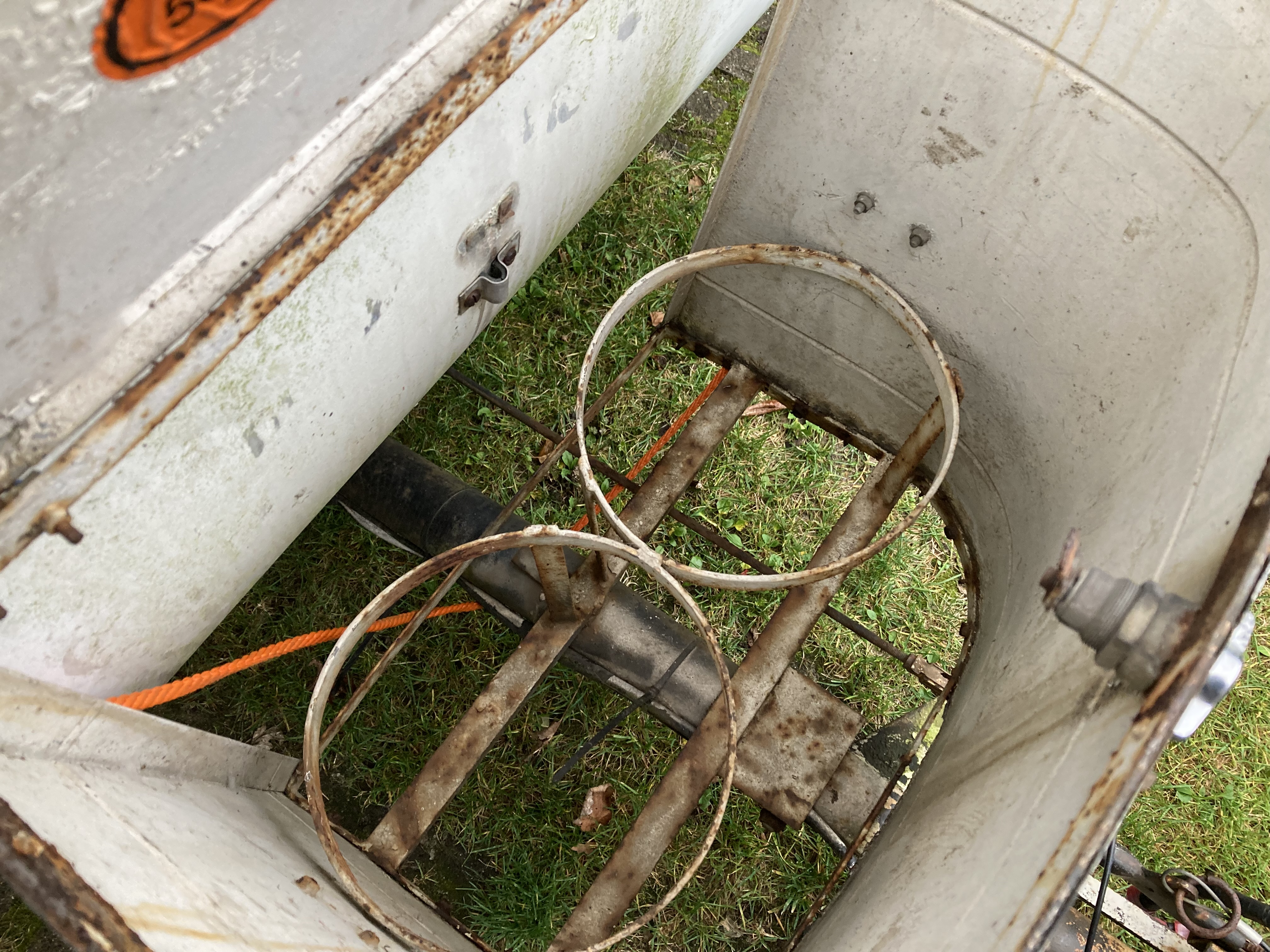

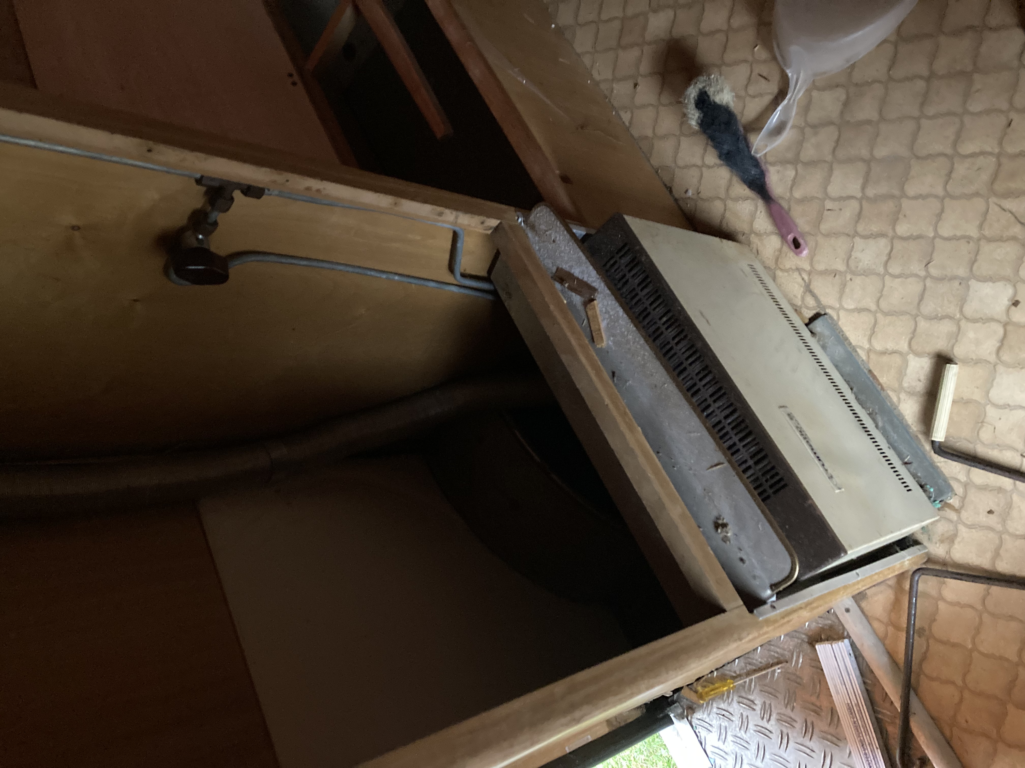

habe ein paar Fotos gemacht (sind aber nicht besonders Aussagekräftig..
Vom außenliegenden Behälter/Schrank für die Gasflaschen bis zur Einführung in den Innenraum(unterm Kleiderschrank) sind keine Leitungen mehr,nur diese Fragmente zur HEIZUNG 😉 im Kleiderschrank.

Normalerweise sollte ein starre Gasleitung vom Gaskasten unter dem Wohnwagen Richtung Innenraum gehen. Dort auf einen Verteiler mit Absperrhähnen für die einzelnen Geräte. Von den Absperrhähnen dann weiter starre Leitungen bis zum jeweiligen Verbraucher.
Im Gaskasten kommt ein max 40mm langer Gasschlauch mit Druckminderer an die Leitung und wird dann an die Gasflasche angeschlossen.

Das scheint der Absperrhahn für die Heizung zu sein
Kommt die Leitung evtl von unten und geht dann zum Kocher oben weiter :?:
Das Abgasrohr scheint noch aus Alu tu sein. Muss auf jeden Fall auch neu.

Die Leitung die nach oben geht könnte auch zu einer Gaslampe gehören.
Zumindest ist ja schon mal eine Truma Heizung verbaut.
Damit sollte es eigentlich keine Probleme geben.

Haben wir auch durch, Holland Import mit selbstgebastelter Gasanlage (Schläuche mit Schlauchschellen). Haben da alles neu gemacht. Bei dir im Gaskasten sind die Befestigungspunkte vom originalen Rohr zu sehen, das gubt es als Meterware beim Campinghändler. Verbunden wird alles mit Schneidringverschraubungen. Gibt es da auch. Guck mal unter dem Wohnwagen wo es verlegt war, oft sind schon Schellen zu sehen und Löcher in den Trägern wo es durch ging. Vor jedem Gerät muss ein Absperrhahn sein. Gaslampe ist, sowie ich weiß, nicht mehr zulässig. Im Grunde kannst du alles selbst verlegen, die Zulässigkeit wird dann der Gasprüfer checken. Wie schon geschrieben sind Alu Kaminrohre nicht mehr zulässig, die müssen aus Edelstahl sein. Problematisch ist manchmal neue Silikon Dichtringe für den Anschluss zur Heizung zu bekommen, da kann eventuell ein engagierter Campinghändler helfen.

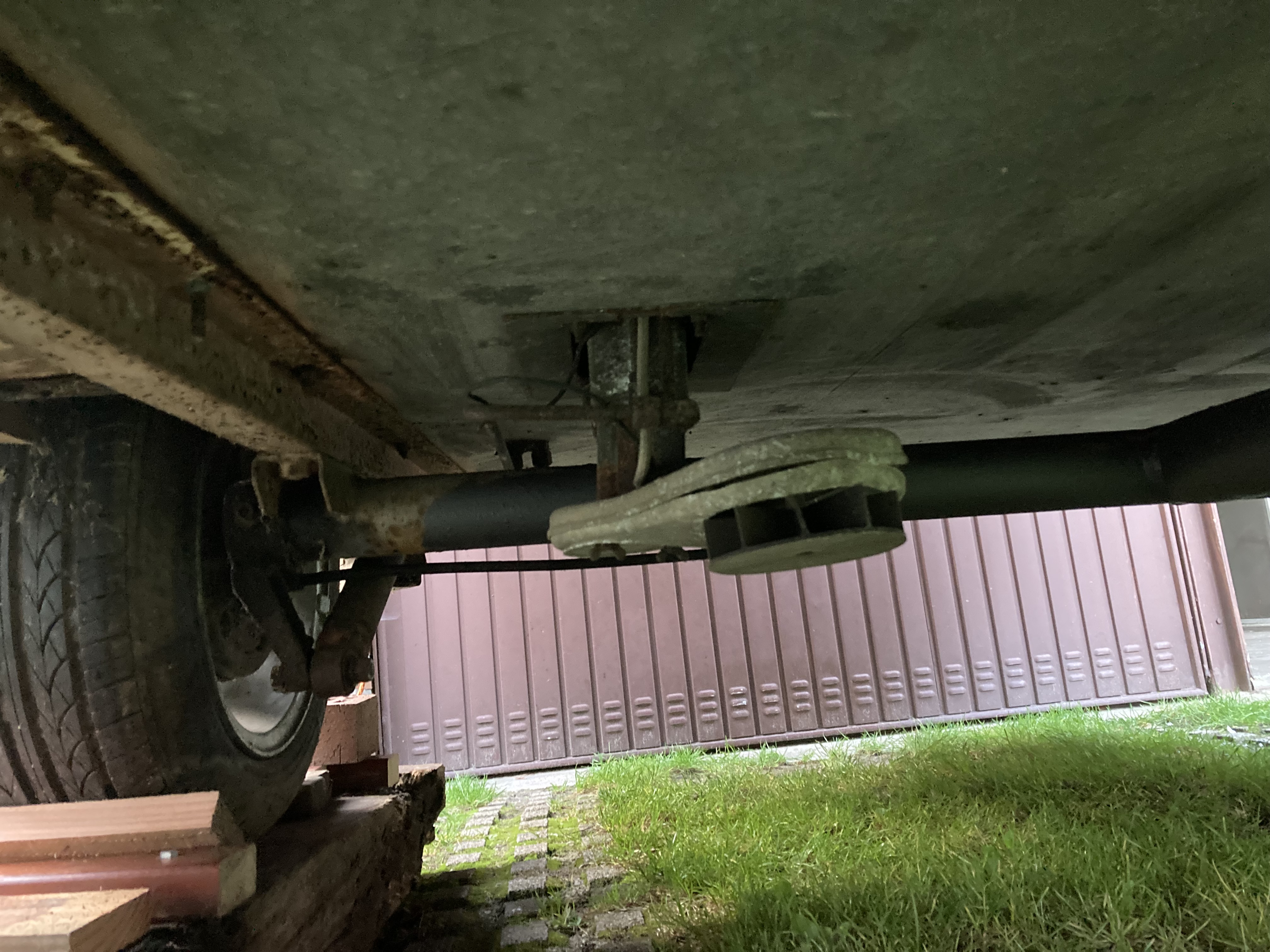

die Wege des Gases sind (zumindest bis jetzt..)noch unergründlich…zwei ehemalige „Leitungsverläufe“ gefunden (1xHerd,1xKühlschrank),
bei der Zuführung zur Heizung bin ich noch nicht fündig geworden…
( muss auch erstmal aufhören,1 Daumen mit Splitter und Zugsalbe und einer mit einer fetten Blase :shock: )
Teerklebeband grob abgelöst mit dem mein Vorgänger die Dachluke „eingeklebt/gedichtet hat..
