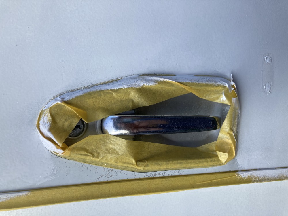

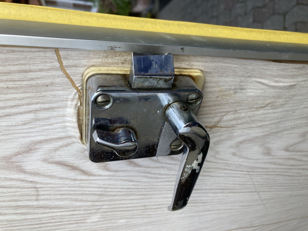

dieses Schloss hier schließt nicht mehr richtig.Also verschließen mit Schlüssel.Ich hatte es schon einmal ausgebaut,gereinigt und geölt,dann lief es einige Tage wieder gut und lies sich per Schlüssel normal verriegeln.Leider ist es wieder in sein Altes Muster zurück verfallen :roll:
Ich mache das die Tage nochmal-bin aber schon am überlegen ,wenn es weiterhin spinnt,ein neues einzubauen.Es hat ja irgendwie schon eine Eigenwillige Form die ich bisher nirgendwo fand…
Hat jemand eine Idee?Oder mache ich einen Denkfehler :shock:

Beitragvon Holger96 » Montag 23. Juni 2025, 20:37
Leider ist es noch abgeklebt,habe am Wochenende nur die Grundierung geschafft…

Hallo, ein Schloss ölen ist nicht die beste Option,
Versuch es mal mit Graphitpulver.
Aber erst das öl wieder entfernen!

Ansonsten diese Schlösser, Du brauchst ja nur das Innenteil, wurden in vielen Wohnwagen verwendet.
Viel Erfolg!
