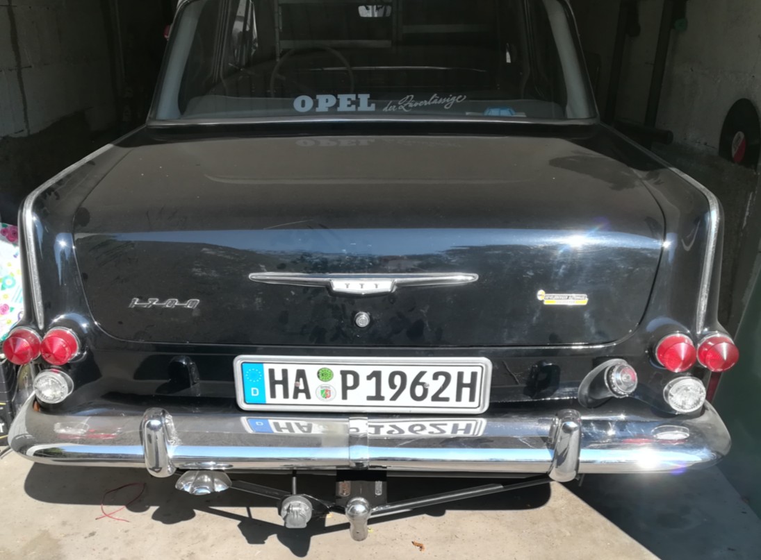

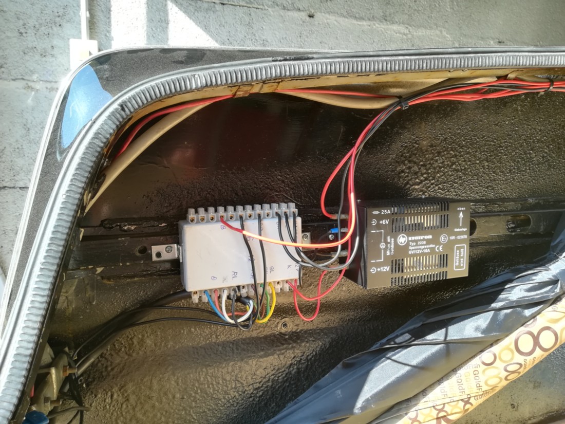

ich hatte mich mit Thomas auf dem letzten Treffen in Rüsselsheim über dieses Thema unterhalten. Da ich in der Regel am Oldi 12V
Anhänger ziehen möchte aber ein 6V Bordnetz habe, will ich das mit einen Spannungswandler und Relais realisieren. Ich habe dass
bereits bei einem Bekannten gemacht, nur gab es da einige Schwierigkeiten. Dazu später mehr.
Hier mal einige Bilder vom Schaltbild und dem Aufbau.
Gruß Günni

genau dass ist das Problem, die kombinierte Brems- und Fahrlichtleuchte beim P2. Bei meinem Bekannten hatten wir die Blinker von vorne abgegriffen
um das Problem zu umgehen. Klappt auch soweit, nur wenn die Warnblinkanlage eingeschaltet wird, hat man am WW eine Lichtorgel, das Bremslicht
blinkt dann mit. Um das zu umgehen, müsste ein zweiter Bremslichtschalter montiert werden oder ein Relais den Stromkreis trennen. Da brüte ich noch drüber nach. ;)
Ulli - Da kommt es auf den richtigen Spannungswandler an. Wie gesagt, bei meinem Bekannte habe ich es bereits umgesetzt und auch mit der Lichtausbeute waren wir zufrieden. Wegen der Lichtorgel hat er aber erst mal auf Zweifaden umgerüstet.
Hier der Spannungswandler ...
http://www.pollin.de/shop/dt/NzA3OTQ2OT ... 0wod9_kNyQ

ich habe lange nichts von mir hören lassen und das Projekt Anhängerkupplung ruhen lassen. Es ist alles anders gekommen als geplant. Da wir mit unserem Tabbert kein Anfang finden konnten, habe ich mich nach was anderem umgeschaut und einen Faltcaravan von Rapido gekauft. Jetzt musste alles ganz schnell gehen damit ich zum nächsten Treffen einen Haken habe.
Ich hab dann das Relaiskästche genau so aufgebaut wie im Plan vorgesehen. Plus direkt von der Batterie genommen, dahinter sofort eine Sicherung eingebaut und über einen Schalter im Armaturenbrett in den Kofferraum verlegt. Bremse und Blinker von vorne abgegriffen, und das Licht von hinten. Kontrolllämpchen montiert und alles angeschlossen. Der erste Funktionstest war positiv, alles klappte auf Anhieb, das hat man auch nicht oft. Dieses Wochenende sind wir mit dem Klappi
zum Panoramatreffen gefahren und die letzten 30km bin ich Stromlos mit den Anhänger gefahren. Die Ursache war schnell gefunden, obwohl neu, ist das Gehäuse der Sicherung gerissen und aufgesprungen. Ein Kollege hatte Ersatz, sodass ich auf der Heimreise wieder strahlen konnte.
