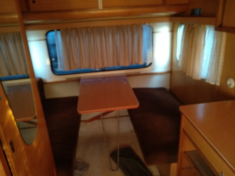

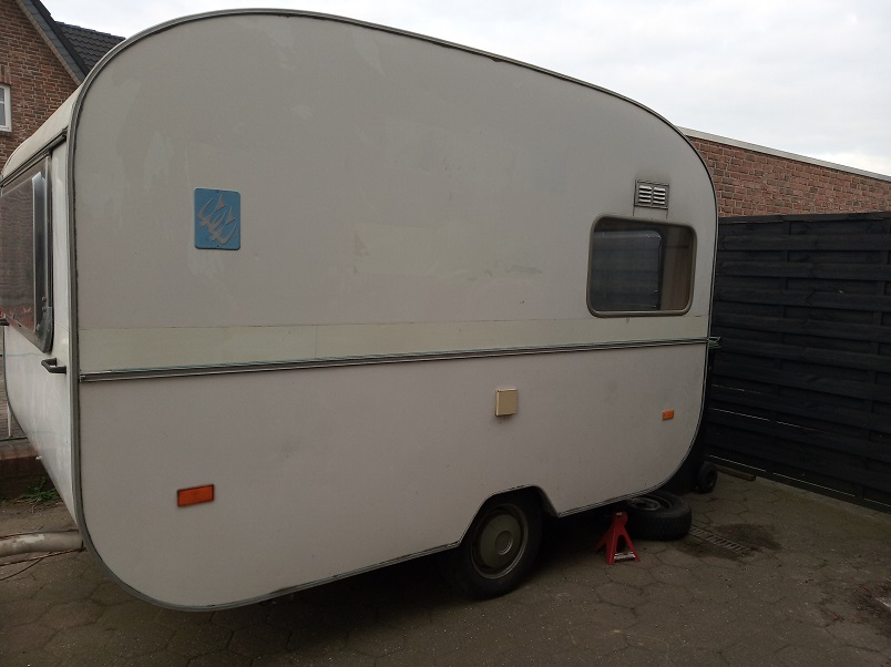

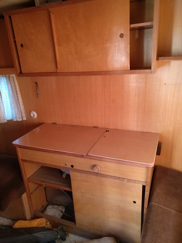

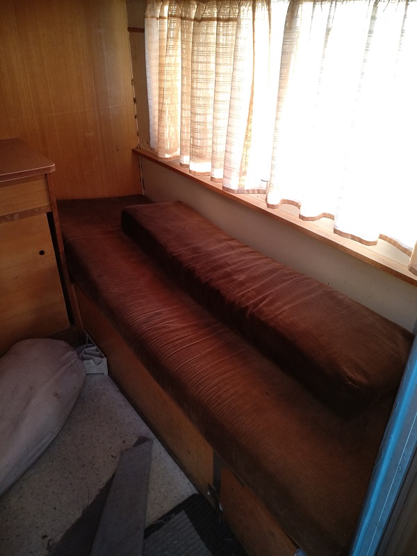

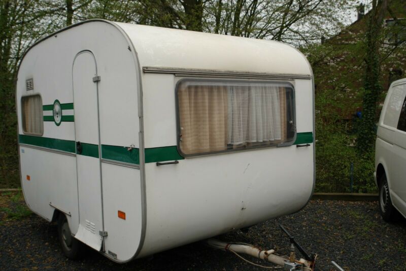

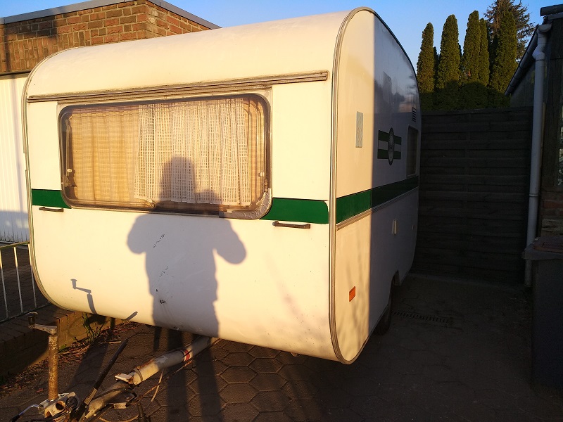

Heute habe ich das Schwalbennest für meine Frau und mich abgeholt,
wir haben uns den Wohnwagen am Montag angesehen und ihn direkt gekauft.
Er sieht soweit gut aus, der Boden ist nicht durch, ich konnte keine feuchten Stellen finden under Verkäufer sagte, das die Eletrik außen auch noch funktioniert.
Bis 12/2018 hatte das Schwalbennest Tüv, wurde dann aber abgemeldet.
Die Erstzulassung war am 3.12.1968.
Wir haben die Original Papiere dazu bekommen, so wie den letzten Tüvbericht.
Hier nun ein paar Bilder.

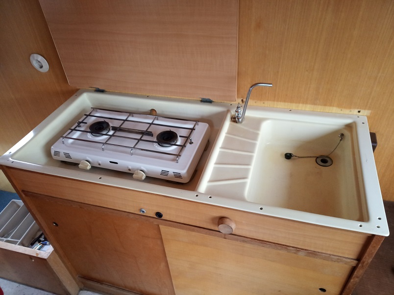

Hallo Paddy,
von der Größe ist er wie meiner (ist ja auch Bj. ´68), allerdings innen wieder ganz anders. Hat er eine Spüle rechts verbaut? Links ist wohl kein Gaskocher, nachdem er keinen Gaskasten hat?
Dieses art Fensterbrett hat meiner nicht, sieht das so original aus?
Falls Du neue Diagonal-Reifen drauf machen willst, ich habe noch welche. Ich habe mir dann doch andere gekauft, nachdem die Felgen mit 4" zu breit waren (original sind 3,5").

Moin Paddy,
das Schwalbennest sieht doch gut aus. Wenn er noch bis letztes Jahr TÜV hatte, sollte es bei der neuen HU doch keine Probleme geben ...

Ja, rechts ist eine Spüle und links der Gaskocher, es geht auch eine Gasleitung bis zur Deichsel.Hallo Paddy,

Evtl. war da mal ein Gaskasten verbaut. Ich würde auf jeden Fall gerne einen verbauen, aber der soll natürlich nah am Original sein.
Neue Reifen habe ich schon bestellt, sind heute auch schon angekommen 145/80 R12
Das stimmt, das werden wir die Tage mal aufbauen und hoffen das es komplett ist.Da liegt doch noch ein Vorzelt mit drinnen, oder?![]()

Das hoffe ich doch
Ich werde in den nächsten Tagen die Reifen wechseln lassen und die Elektrik checken.
Dann muss ich nur noch die AHK an meinem Zugfahrzeug verbaue.
Heute haben wir den Müll vom Vorbesitzer aus dem Schwalbennest entfernt.
Je 2 kleine Tüten Rest-,Papier und Plastikmüll.

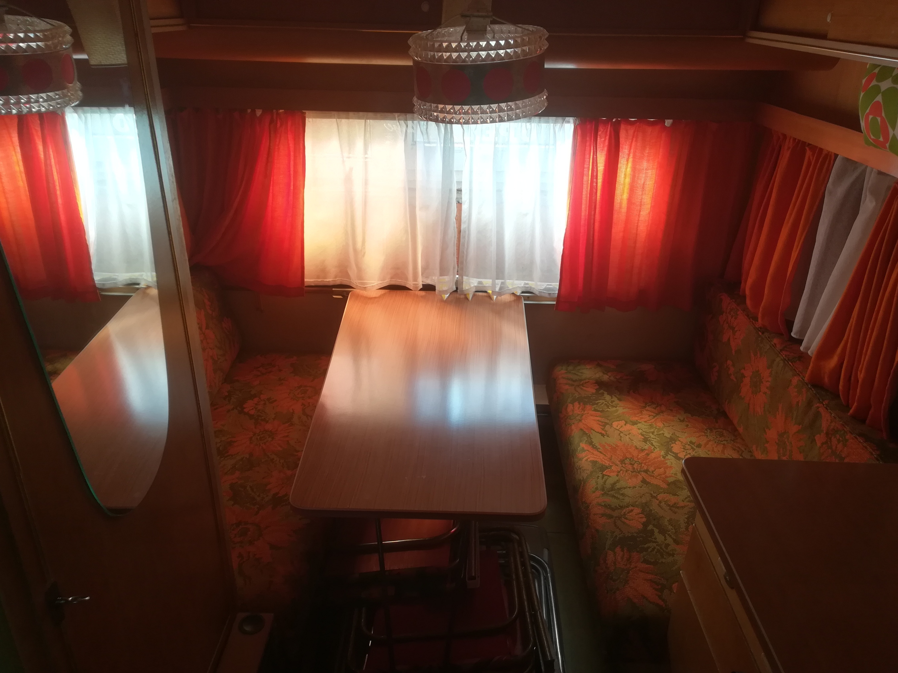

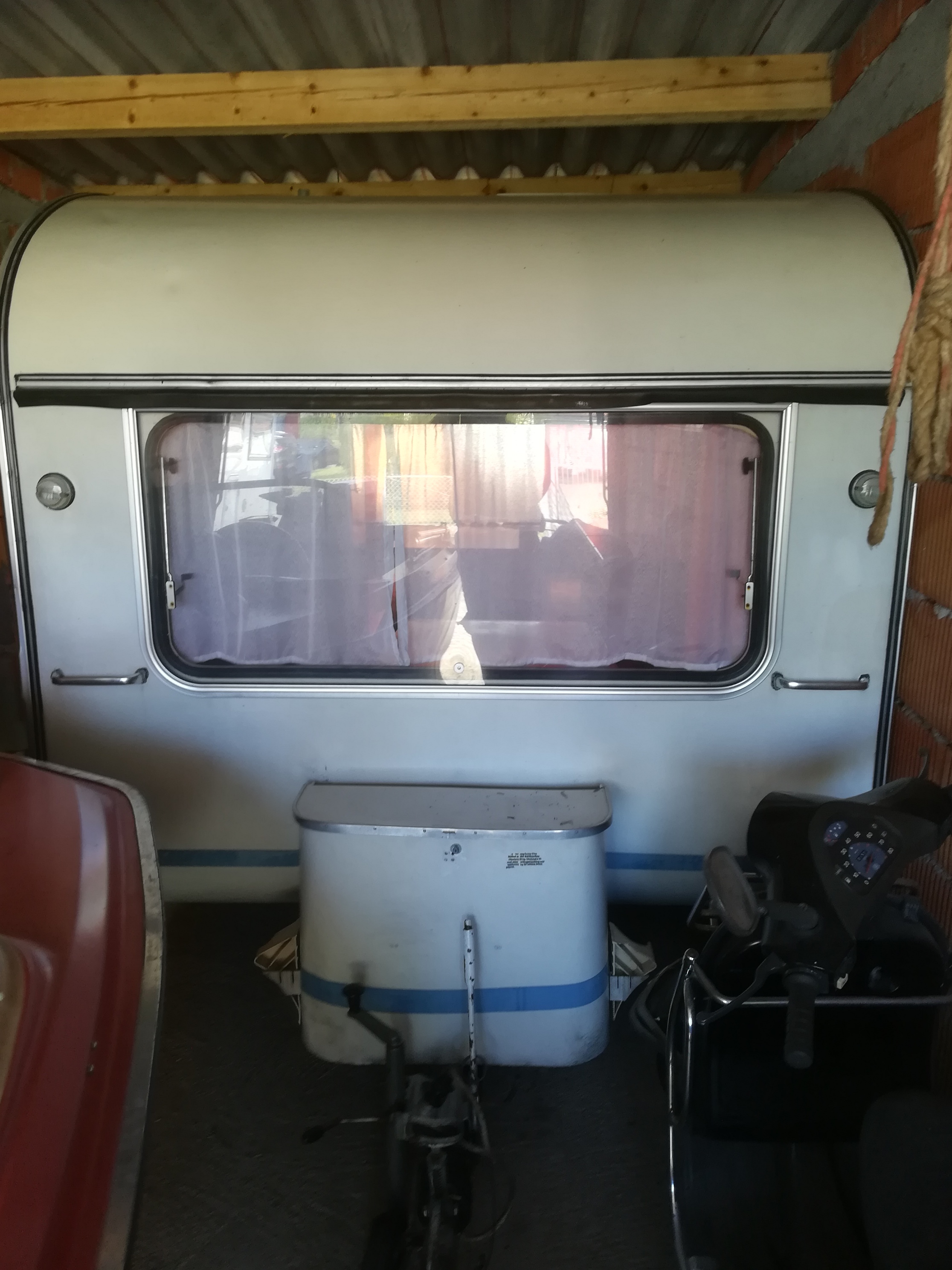

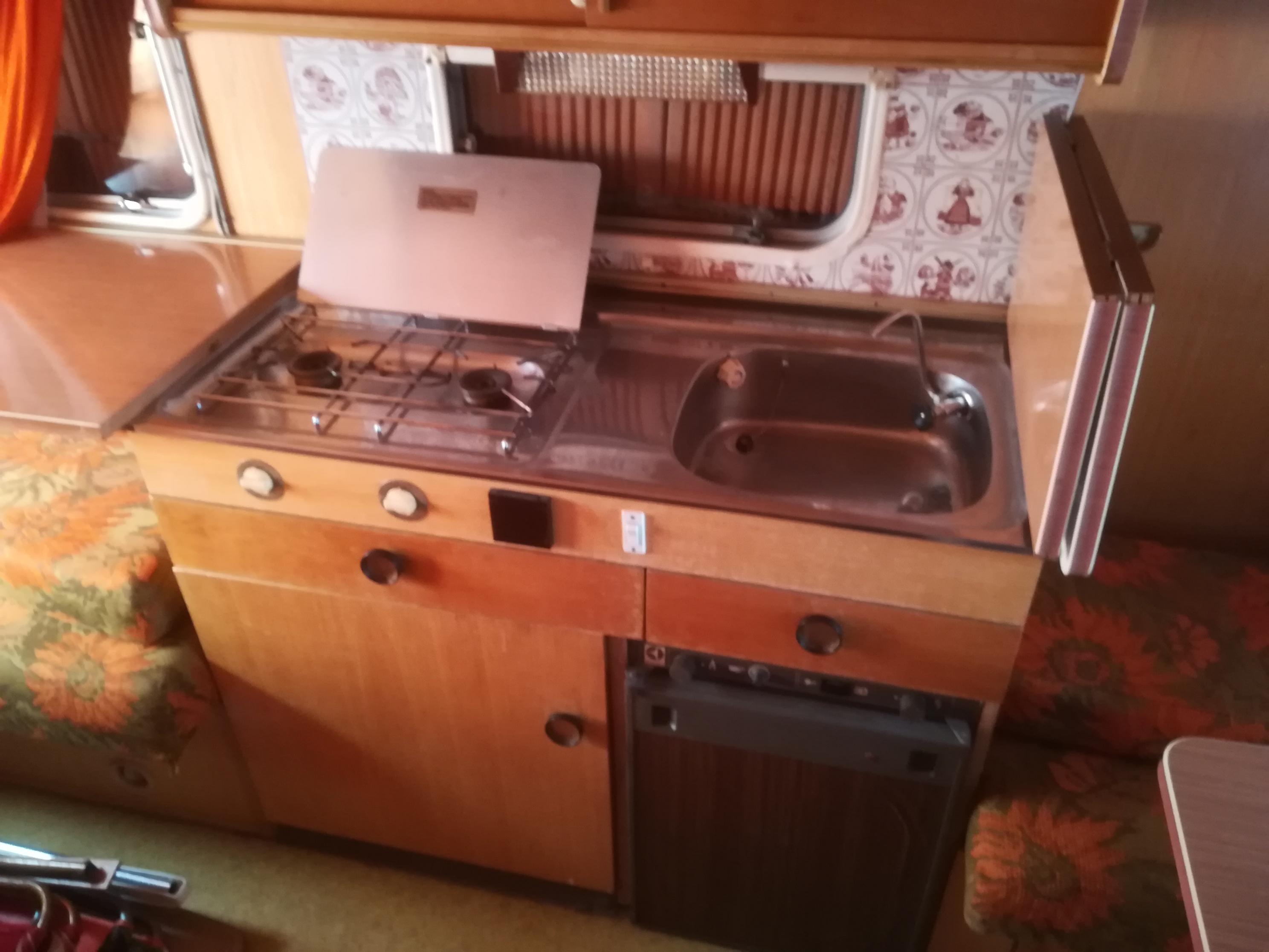

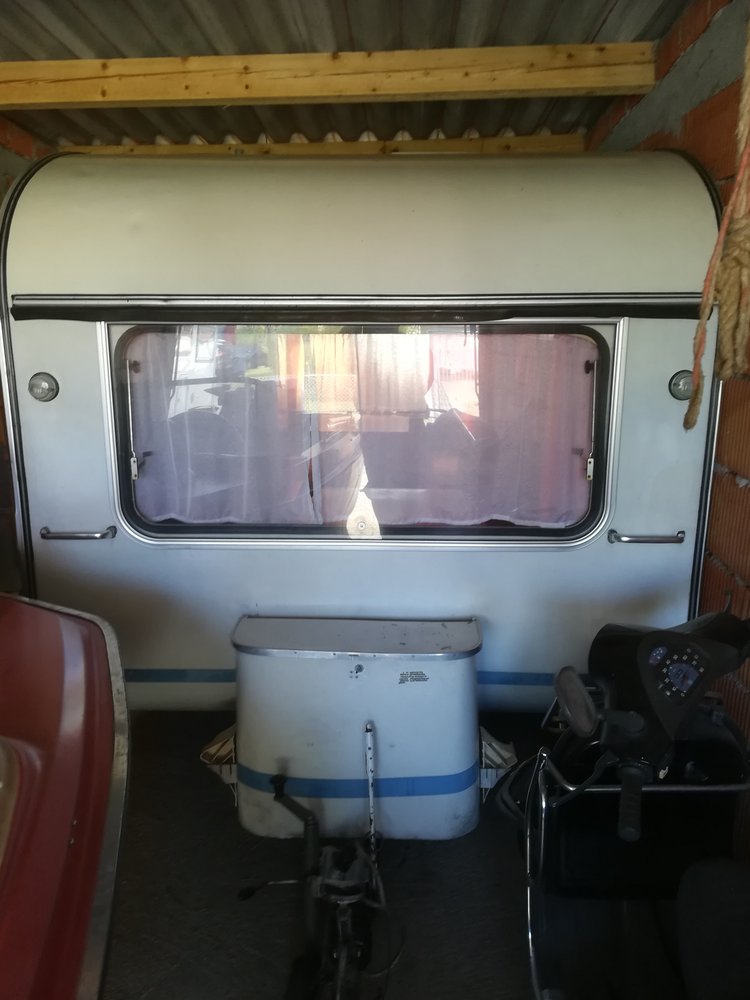

Hier mal ein paar Bilder von meinem Schwalbennest. So als Gegenstück. Da siehst Du auch den Gaskasten. Ist nur an der Deichsel befestigt.

Deiner sieht ja wirklich total anders aus.
Bei mir ist keine Heizung und kein Kühlschrank drin, dazu ist der Schrank wo die Spüle drin ist auch optisch total anders.
Du hast vorne die Begrenzungsleuchten, ich nicht.

Meiner hat, da er an einen Werksangehörigen ging , sämtlichen Schnickschnack von damals. auch geteilte Tür, Warmwasserboiler, Gaslampe, Fenster Küche, vorne Sitzgruppe, Schränke vorne und hinten oben etc.
Wurde auch nur in den Sommerferien angemeldet, anschließend wieder abgemeldet. War wirklich ein Glücksgriff damals.

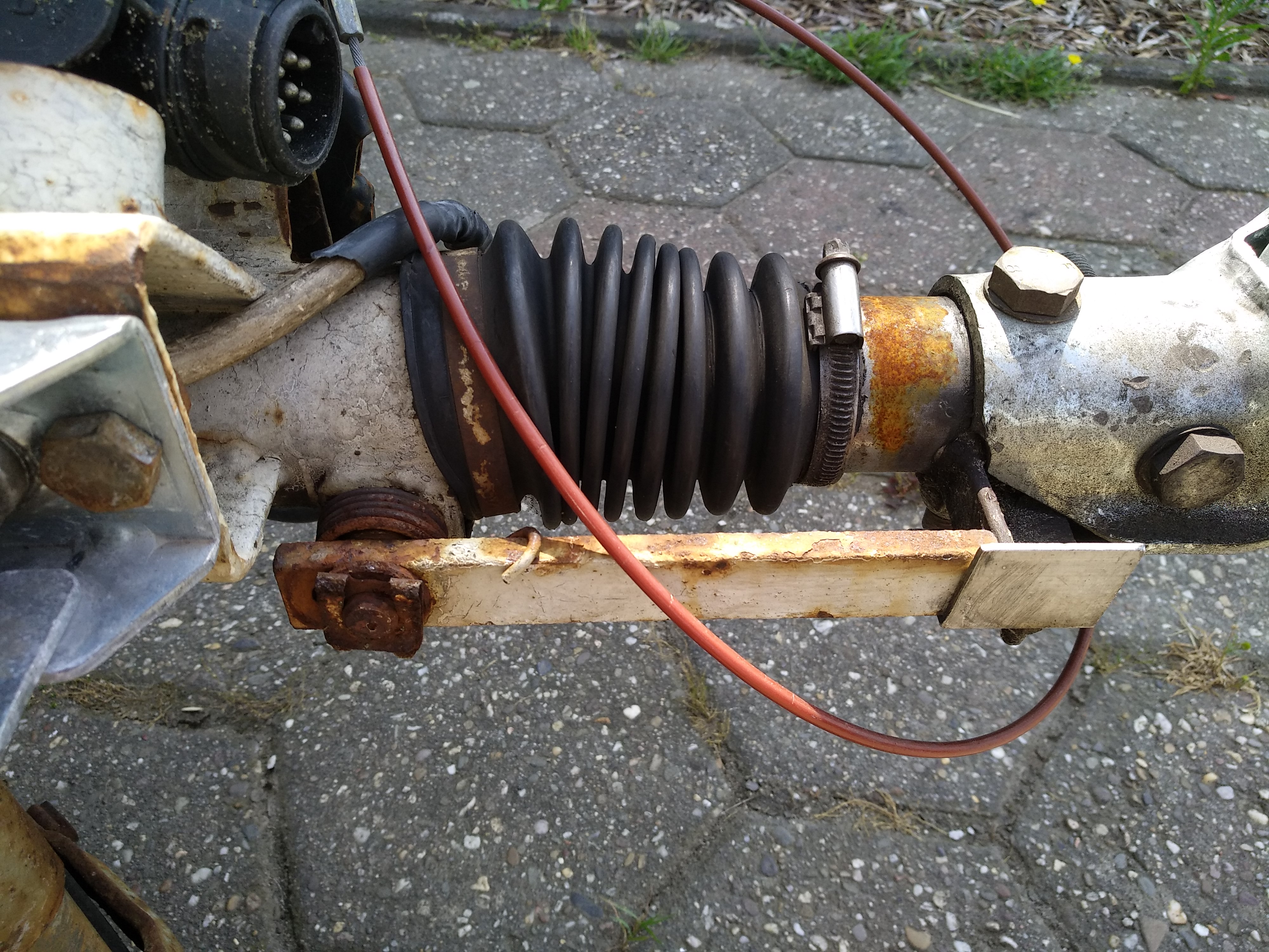

Lange habe ich nicht geschrieben, aber es gibt gute Nachrichten.
Das Schwalbennest hat neue Reifen bekommen und in der letzten Woche ohne Mängel Tüv bekommen.
Inzwischen ist er auch zugelassen.

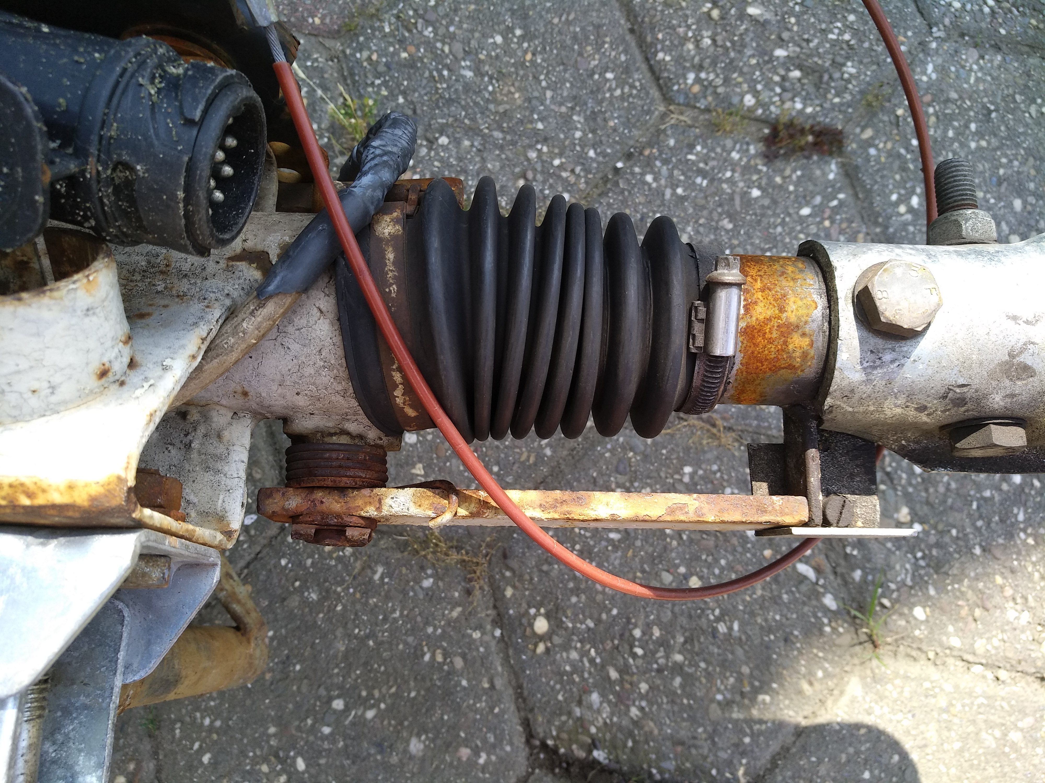

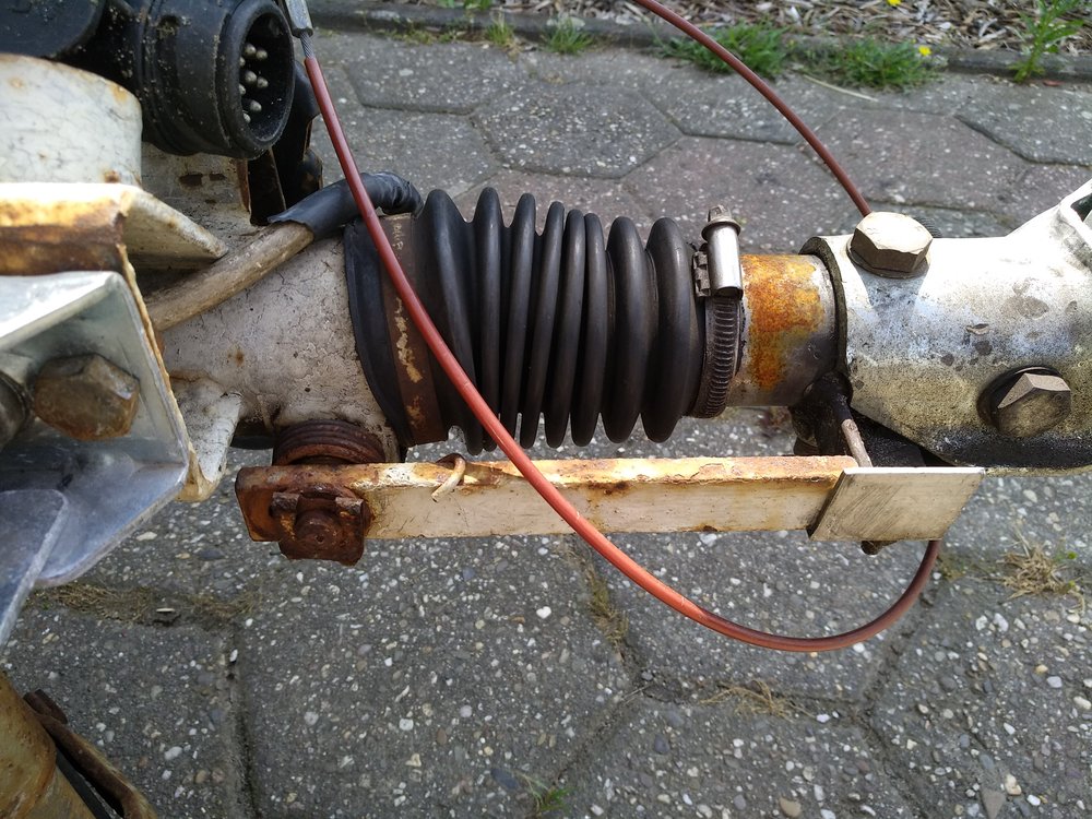

Nun habe ich aber wieder eine Frage.
Und zwar, was hat es mit dem Riegel auf sich?

Re: Knaus Schwalbennest - Er soll wieder reisen
Guten Morgen Paddi
Glückwunsch zum neuen TÜV
Der Riegel ist dafür da , das Du den Wohnwagen mit dem Auto rückwärts schieben kannst.
Ist er nicht wie auf dem Bild eingelegt, schiebt sich die Auflaufbremse zusammen.
Vielen Dank Dirk
In welcher Position muss der Riegel denn während der Fahrt sein?
An dem Riegel ist doch eine Feder, somit ist er unter spannung wenn er nach vorne zeigt. Sodas er in unbenutztem Zustand genau in die andere Richtung zeigt, also nach hinten.
Wenn du ein stück wieder nach vorne fährst müsste er von alleine wegklappen, damit dann die auflaufbremse wieder funktioniert.
Wenn er das nicht tut würde deine Auflaubremse ja nicht gehen.
Der Hebel ist wie schon geschrieben nur für Rückwärtsfahrten gedacht.
Vielen DankHally Paddi,
Gratulation zur bestandenen HU ...
Der Wohnwagen steht gerade in meiner Einfahrt, wenn ich am Zugmaul ziehe, passiert mit dem Riegel nichts, er bleibt an der Position wie auf dem Bild.An dem Riegel ist doch eine Feder, somit ist er unter spannung wenn er nach vorne zeigt. Sodas er in unbenutztem Zustand genau in die andere Richtung zeigt, also nach hinten.
Das würde also bedeuten das die Bremse nicht funktioniert richtig?
In welche Position müsste der Riegel bei der Fahrt bzw. beim ziehen am Zugmaul gehen?
Er muss nach hinten klappen.
