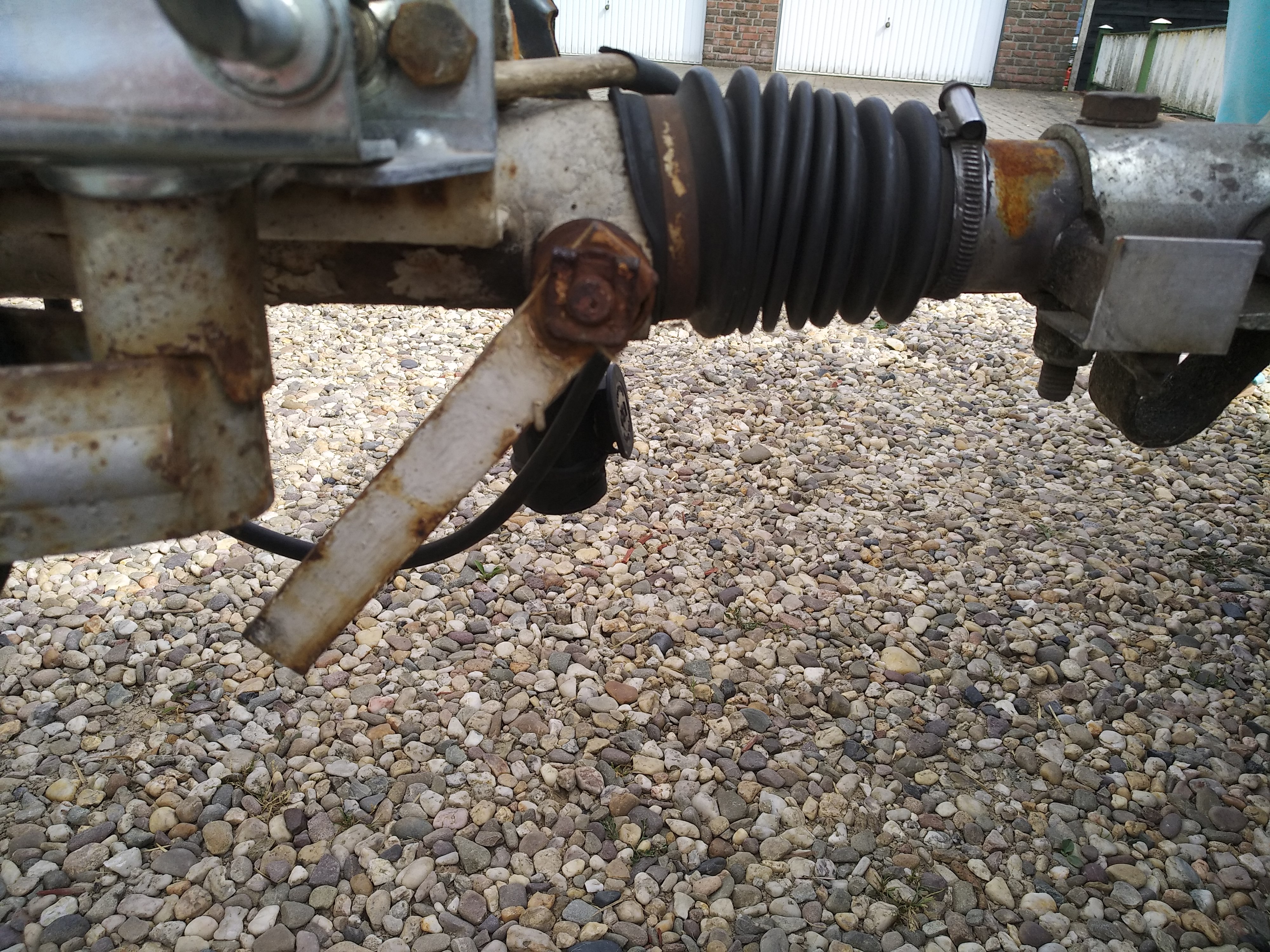

Zum besseren Verständniss ......................
Eine Auflaufbremse funktioniert ja dadurch, das die beiden Deichselrohre ineinander geschoben werden und dadurch die Bremsseile gespannt werden. Dein manueller Sperrhebel verhindert ja , in der Position wie auf deinem Bild, genau das ineinander schieben und somit das Bremsen während Rückwärtsfahrt. Du würdest sonst automatisch bei jedem zurück setzen den WW in die Bremse schieben. Wenn alles vorschriftsgemäß funktioniert, springt der Hebel beim anfahren nach vorne dann wieder in die entgegengesetzte Richtung und die Auflaufbremse ist wieder in Funktion.
Letztlich ganz simpel.

Danke für die Erklärung.
Der Riegel muss dann also in der Position sein wie auf diesem Bild denke ich.
Das hat er leider nur durch meine Mithilfe gemacht.

Der wohnwagen sieht doch klasse aus, jetzt wirst du den Riegel noch bisschen Ölen evtl. Auch das zugrohr,,, und dann springt er von allein um , das muss er auch !

Wir waren jetzt mit dem Schwalbennest eine Woche im Harz und 3 Tage in Hessen.
Hat alles gut funktioniert.
Nun kann ich mich um die Riegel und das Zugrohr kümmern, damit das alles funktioniert wird es soll.
