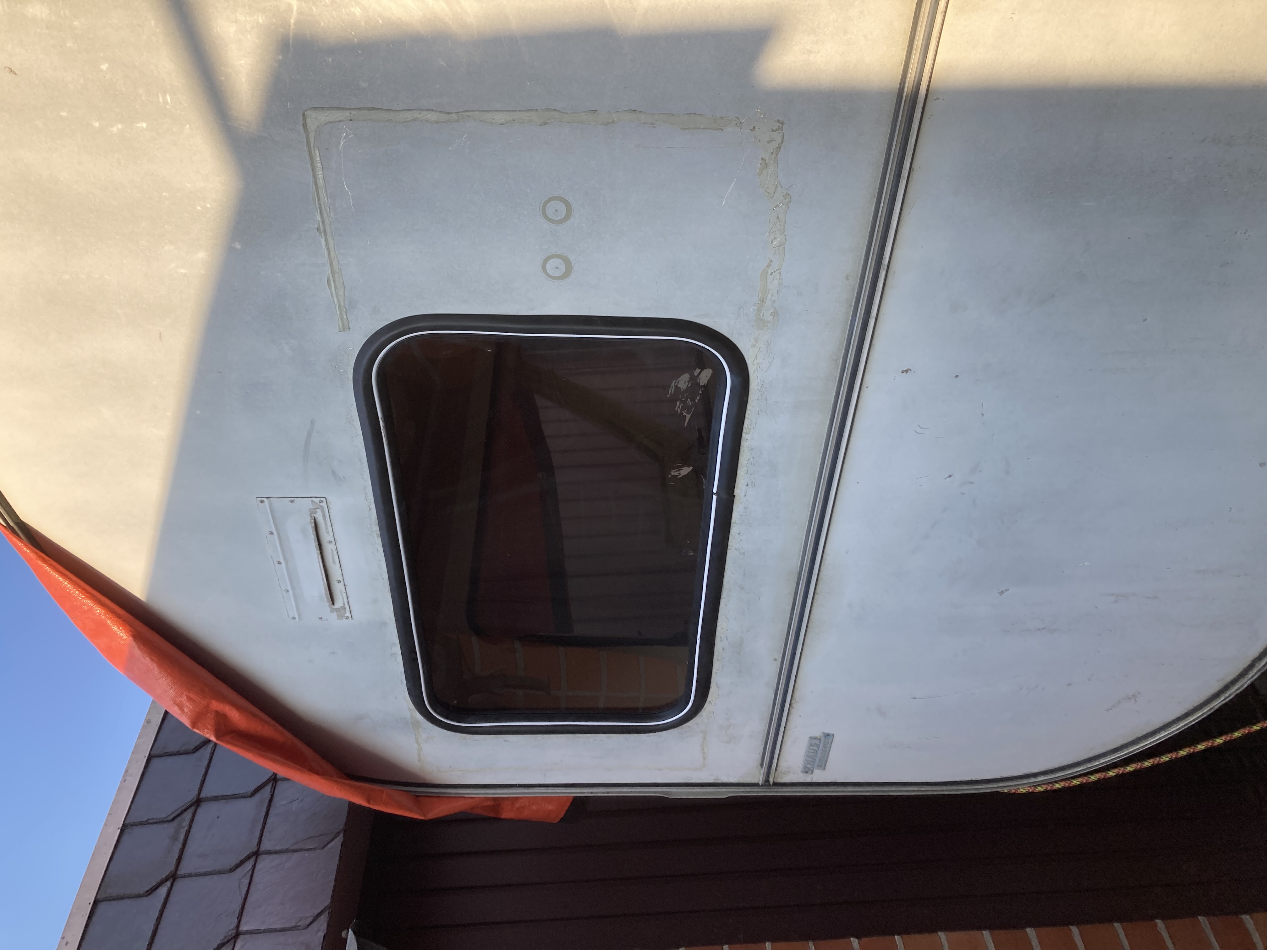

Heute habe ich das erste von zwei Fenstern erneuert..Eine Arbeit die beim nächsten mal definitiv von jemandem der Mehr Ahnung davon hat ausgeführt wird :lol:
Das ist ja eine Arbeit…. :roll:
Da habe ich auch gleich mal eine Frage:
Weiß jemand wie man Paketklebebandreste schonend
Von der Acrylscheibe bekommt?

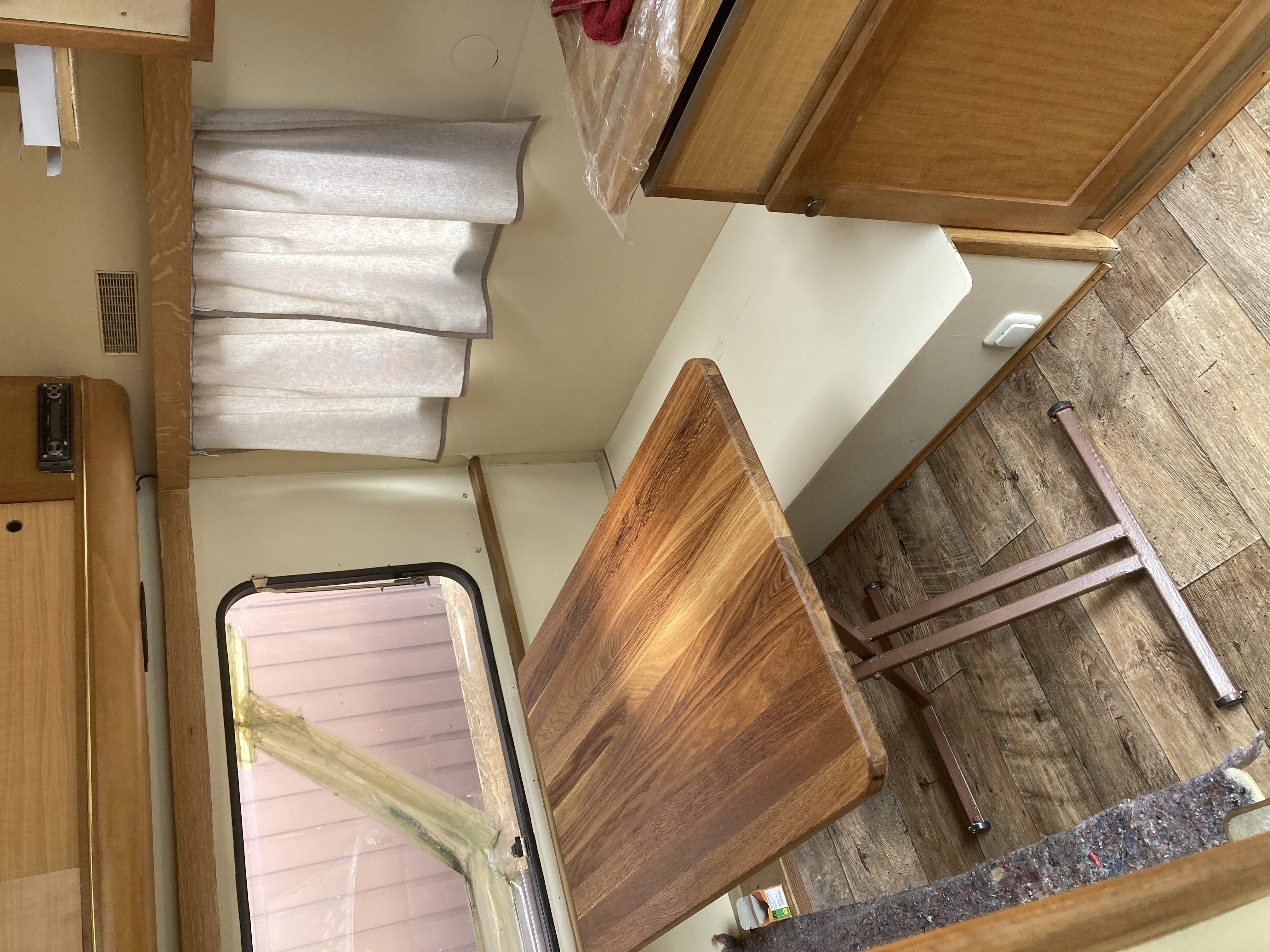

Beitragvon Holger96 » Freitag 2. Mai 2025, 18:04
Sooooo,liebe Leute zusammen,
meine Wohnkugel hat gerade den Ersten ca.1stündigen
Starkregen ohne Plane und vor allen Dingen ohne Wassereintritt überstanden ;) -Wohl trocken :)
Morgen wollen wir den Rest Elektroarbeiten machen,
danach können die Türen ,im Innenraum,wieder eingebaut werden und der Tisch kann endlich rein (ist die Garage auch wieder etwas ordentlicher…).Die Ersten Gardinen hängen auch bereits drin…(wird wohnlich).
Kann ich die Tage ja mal ein Foto posten.
Dann geht es an die Außenarbeiten.Die Dichtungen unter den Leisten mache ich nächstes Jahr,werde ihn demnächst lackieren (ich weiß,eigentlich sollte es eher anders herum laufen,aber auf die Dichtungen habe ich echt im Moment keinen Bock(und ehe ich das pfuschen anfange..).muss ja auch erst mal die Kederleisten(heißen die so?) organisieren

Beitragvon Holger96 » Montag 5. Mai 2025, 08:48
ihr habt,im Grunde genommen ,Recht das es Praktischer wäre es vorm lackieren zu machen..(ach übrigens:Danke für den Tip mit Ebay-wäre ich wieder mal nicht drauf gekommen).Ich habe aber keine Halle o.ä. Muss daher alles draußen machen ,Zeit und Muse fehlt mir auch so ein wenig…
Ich überlege es mir nochmal
Bin Samstag leider nicht fertig geworden..Es fehlte 1m(!!) Lichtkabel für die Beleuchtung.. :roll:
Bei Berger haben sie zwar alle Stecker aber komischerweise kein Kabel,für die anderen Möglichkeiten war es leider schon zu spät :(
Aber sonst sind wir gut vorangekommen.
Hier mal ein Zwischenstand:
