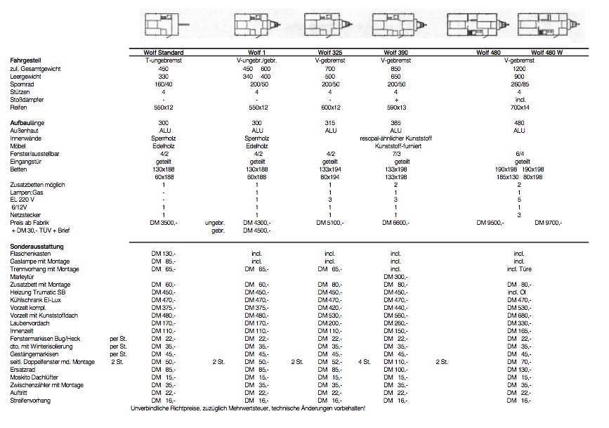

Da ist was wares drann,
bei allen Wolf Wohnwagen die in den letzten 15 Jahre durch meine Hände gegangen sind, steht in den Papiere nur das zGG.
In den Wolf Prospekten aus der 60er Jahren, steht auch ein Leergewicht, was natürlich abgestimmt war für VW Käfer, DKW, NSU u.s.w. damit es überhaupt weiter gehen konnte.

Ist mir noch gar nicht aufgefallen.
Auch mein Wolf hat nur 400 kg Gesamtgewicht eingetragen.

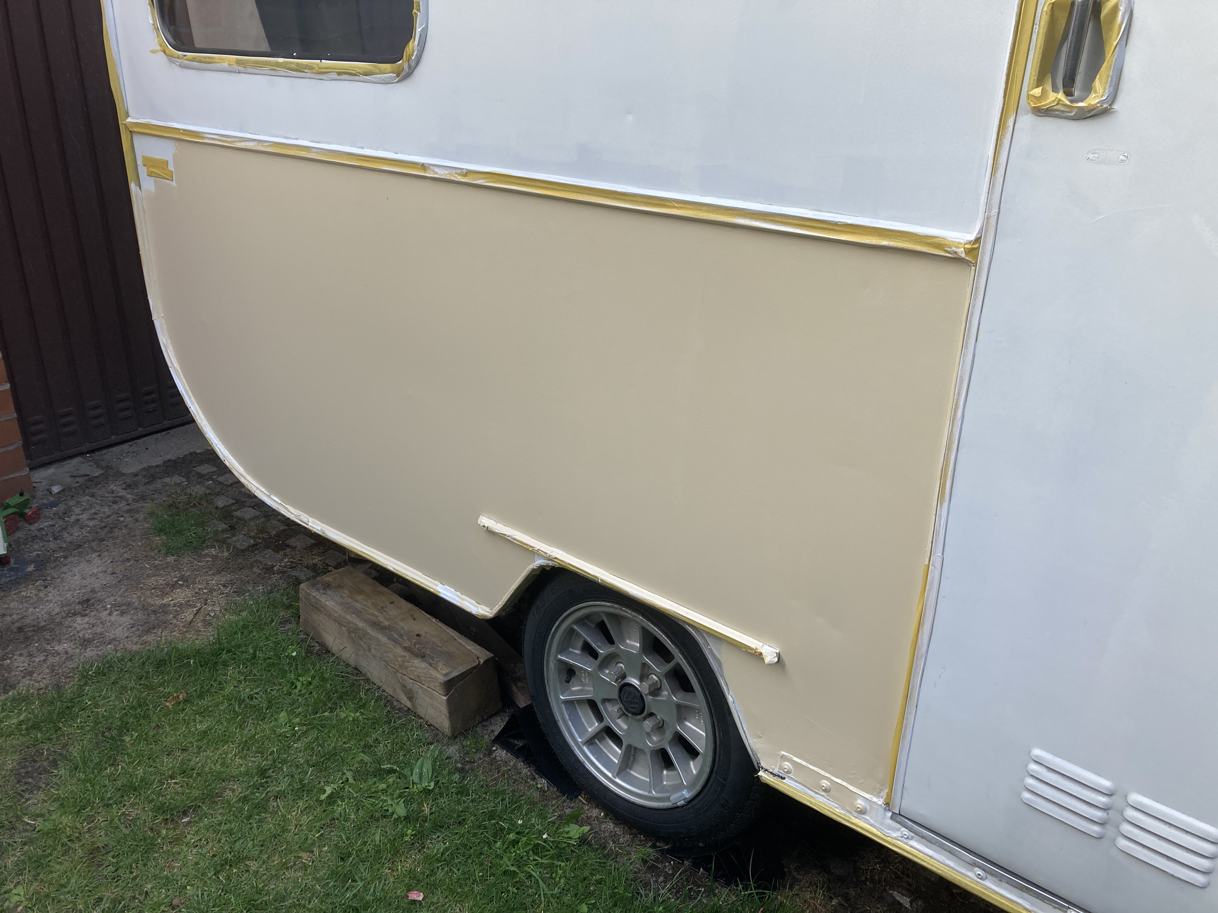

Aus dem Winterprojekt ist inzwischen ein Sommerprojekt geworden
Hier mal ein Zwischenstand wohin es mit
Meinem Schmuckstück farblich hin geht
