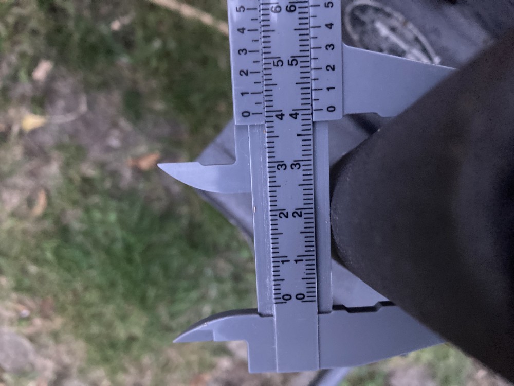

Hat jemand eventuell noch do ein Stützrad zu verkaufen?
Ich finde das Durchmesser nicht und kann kein neues einhängen da die Halterung festgeschweist ist und kein anderes Maß zulässt .Meins ist leider nicht mehr zu bedienen,Kurbel ist fest
Oder weiß jemand wo es so etwas noch gibt?

Guten Morgen Holger,
ich finde eins mit 35mm Durchmesser:
https://www.anhaenger-ersatzteile24.de/ ... esser.html

Re: Stützrad
flute das Rohr/Gewinde mal mit Rostlöser und lass es einwirken. Vielleicht bekommt man das doch noch gelöst. Viel kann an so einem Teil ja nicht kaputt sein außer dass es fest gerostet ist...

Re: Stützrad
Super Danke,ich versuche erst das eine,und wenn das nicht funktioniert das andere,Danke Männer,darauf lässt sich schon einmal aufbauen

Re: Stützrad
Kurzer Zwischenstand zu meinem Stützrad:
2 Tage mit Rostlöser geflutet,Gestern eingespannt und Druck ausgeübt.Bamm,ein Knall und fertig war es
Ich vermute innen ist irgendwas gebrochen,die Kurbel lies sich dan zwar eine Halbe Drehung bewegen aber sonst keinerlei andere Funktion…
Habe nun ein Neues bestellt,kostet auch nicht die Welt,hatte da mit wesentlich mehr gerechnet.

Re: Stützrad
@Rainer:
Ja,der Link von Oliver war schon der Richtige zumindest mit den Maßen.Das Geschäft selber versendet aufgrund eines Umzuges im Moment leider nicht,habe dann woanders bestellt.
@Michael
Ich glaube das Ding war eh dem Untergang geweiht..
Das war so fest gegammelt..
Mit den Harten Schlägen leuchtet aber ein…
