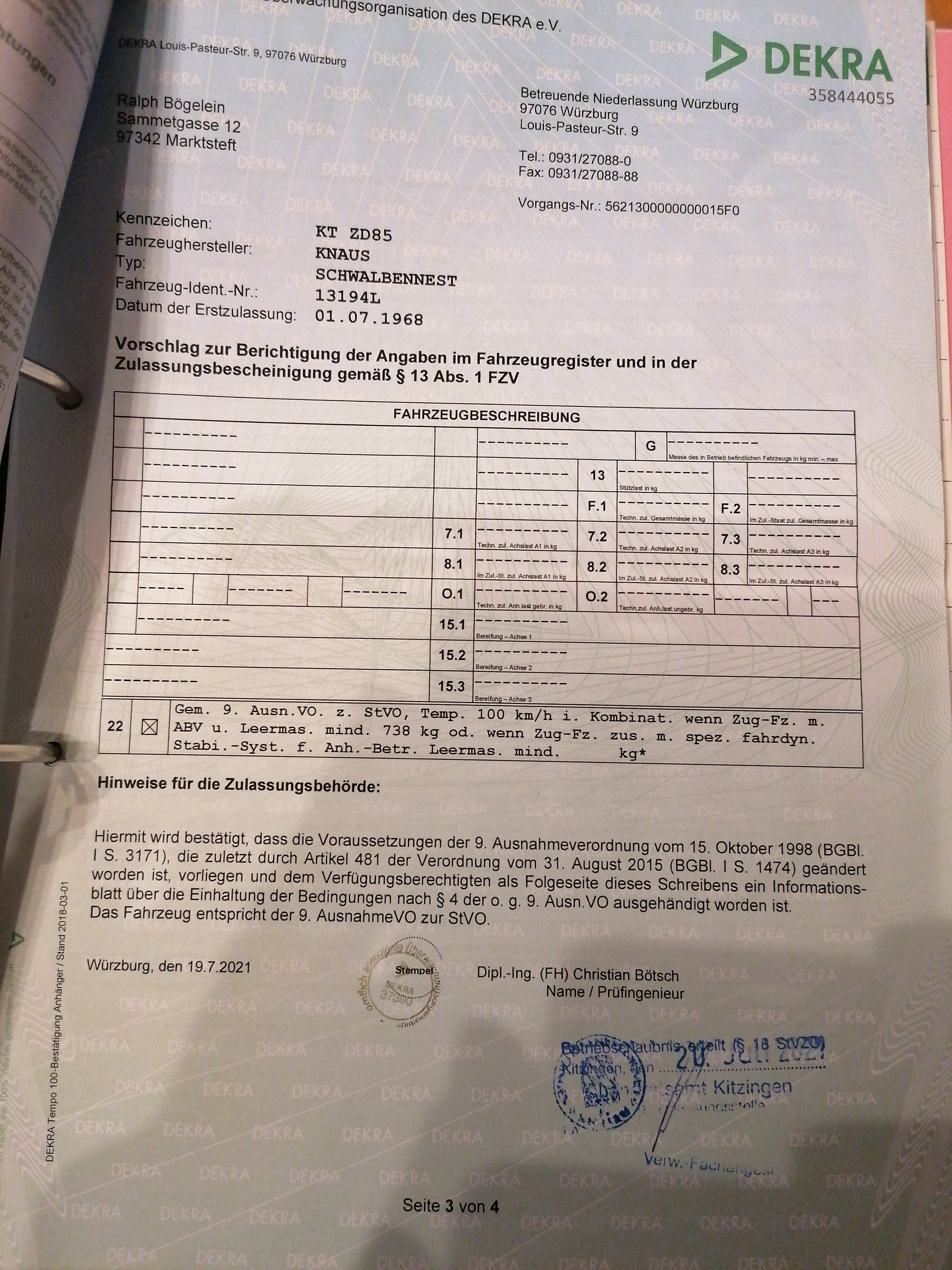

Ich habe an meinem Schwalbennest übrigens ohne Probleme eine 100er Zulassung bekommen.

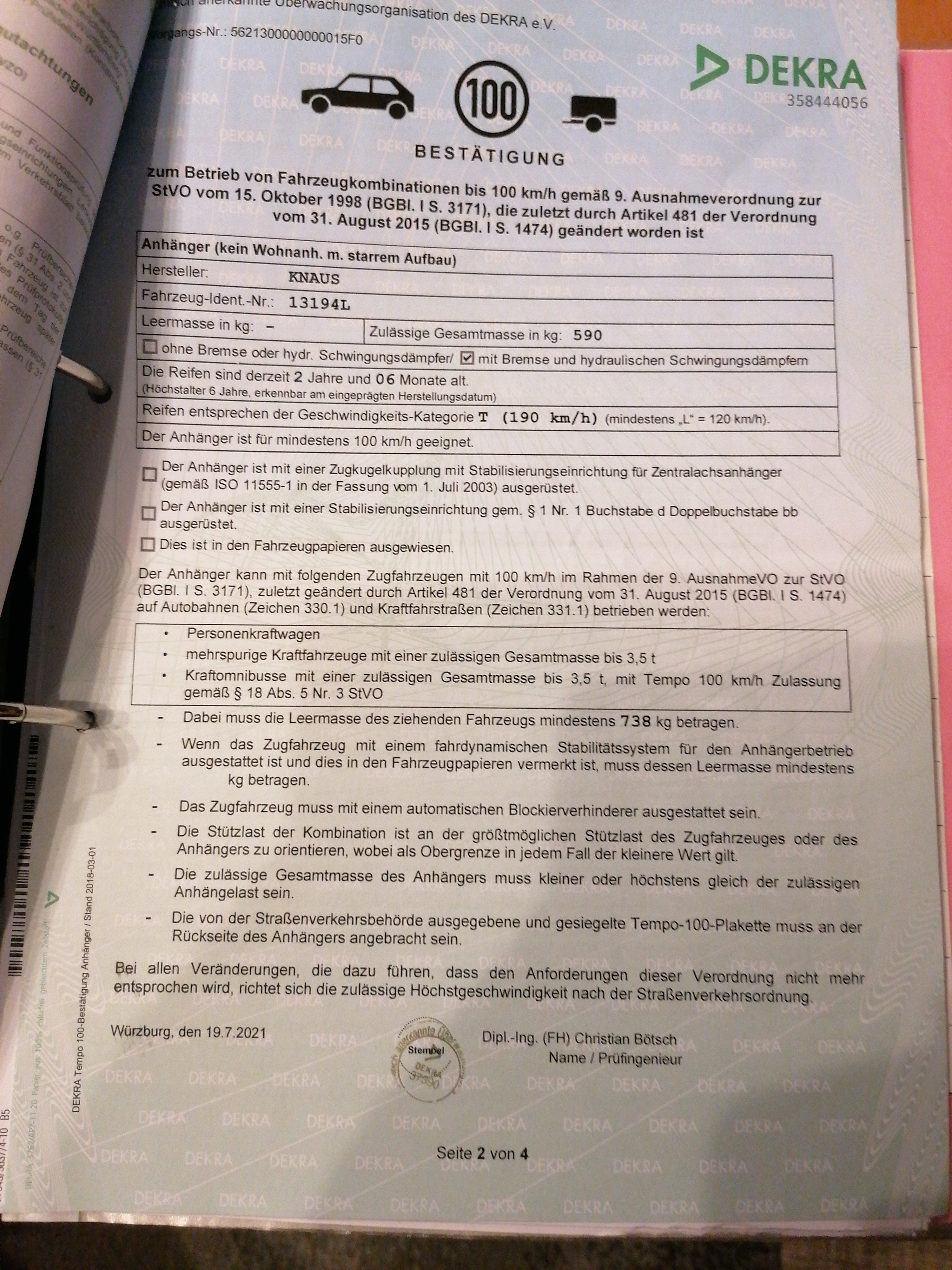

@Ralph:Ist dein Schwalbennest gebremst?
Je länger ich mich mit diesem Fall befasse umso konfuser wird er….. Keine Ahnung ob hier in meiner Gegend keiner so richtig Bescheid weiß oder was los ist…
Zuerst die Aussage Antischlingerkupplung oder Stoßdämpfer..
Zweite Aussage Fahrwerk muss für 100 kmh ausgelegt sein…
Dritte Option,Zugfahrzeug muss schwerer als Anhängsel sein…
Und nun:Anhänger muss gebremst sein….
Ich flippe langsam aus
Bringe Morgen mal jeweils eine Kopie von dem Caddy und vom Wohnwagen zu meinem Werkstattmeister..
Wenn es dann wieder keine Verbindliche Aussage gibt lasse ich mich einweisen

Schau Mal im Gutachten Seite 2:
Mit Bremse und Schwingungsdämpfer...

Bei Anhängern ohne Bremse und Stoßdämpfer musst du das Leergewicht des Zugfahrzeugs mit 0,3 multiplizieren dann hast du das zulässige Gesamtgewicht des Anhängers den du maximal ziehen darfst.
Also wenn dein Auto leer 1500 kg wiegt mal 0,3 darf der Hänger höchstens 450 kg GG haben.

Mein Schwalbennest ist gebremst(590kg) und von Werk aus mit Stoßdämpfer. Deiner nicht?
Original Zugvorrichtung aus den 60ern.

na klar ist meiner gebremst,weil so komisch gefragt
wurde dachte ich ,ich frage mal nach,ich glaube die gibt es auch gar nicht ohne.
Sorry ,hatte überlesen das das auf Seite 2steht..
Die Geschichte geht aber übrigens weiter…
Autobahn war Gestern wieder dicht und ich musste über Land nach Hause fahren.Da komme ich an einer kleinen Dekra Station vorbei,ich habe die Chance mal genutzt und bin mal rein.
Der hatte aber wohl nicht ganz die Ahnung von Wohnwagen und hat mich an die nächste Größere
Station verwiesen (Er hat sich aber in einer Datenbank
eingelesen und gemeint das ich eigentlich eine 100 er Zulassung bekommen müsste…)-Fortsetzung folgt

Re: Stoßdämpfer=100er Zulassung?
dem Herrn sei es gepriesen und gedankt!!…..
Ich habe die Bestätigung zu einer 100er Zulassung!!!
Der Weg war lang-aber es lohnte sich ihn zu gehen
Es scheint entscheidend zu sein zu welchem Prüfer/Sachverständigen man geht.
Dieser hatte sein Augenmerk hauptsächlich auf Felgen &Reifen gelegt (aber beides ok bzw eingetragen).
Es war überhaupt kein Problem,lediglich ein paar Hinweise und ruckizucki Dokument ausgestellt (dadurch das mein Wohnwagen eh sehr leicht ist gibt es kaum
Fahrzeuge die ihn nicht ziehen dürften usw.,usw)
Am 13.8. habe ich nun einen Termin bei der Zulassungsstelle um den Deckel drauf zu machen.
Es ist jetzt nicht so das ich unbedingt mit 100 durch die Gegend düsen will,aber 90 ist so meine Geschwindigkeit mit Anhänger,und das ist nun offiziell abgesegnet,bei einer 80 Zulassung wäre es aber nicht ok,wenn mal was ist wäre das bestimmt ein Punkt an dem sich die eine oder andere Versicherung quer stellen würde..
Hallo noch einmal,
ich bin am Ziel!100er Kleber mit Plakette klebt
am Wowa!
War das ein Krampf….
Beim Bürgeramt gab es überhaupt keine Probleme,
die haben da ein Neues engagiertes Team,war sogar 10 min vor Termin drin
am Wowa!
