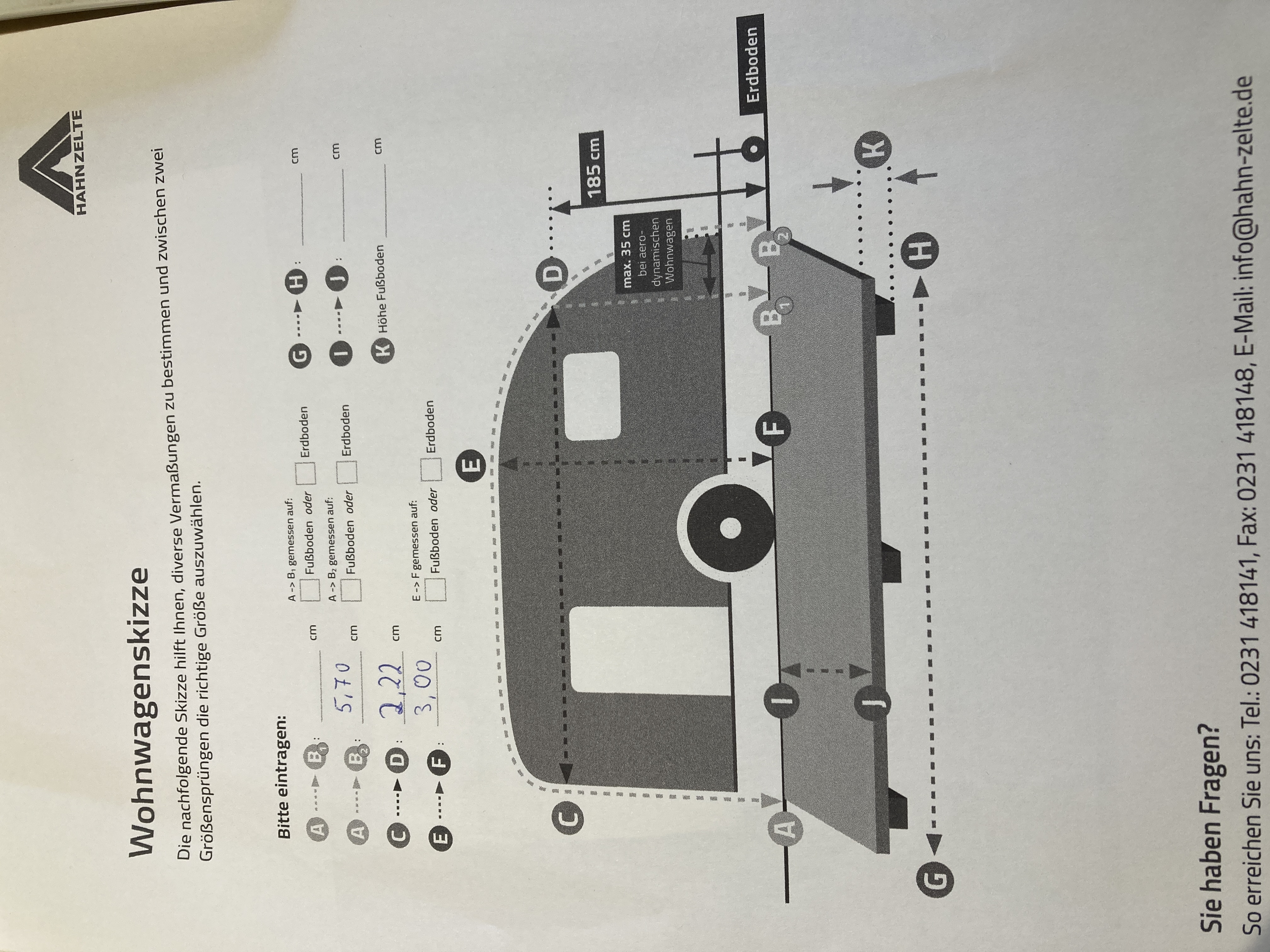

ich verstehe nicht genau wie man das misst.
Wenn ich das (in diversen Beschreibungen) richtig lese misst man von Boden Vorne zu Boden hinten (Quasi einmal die Rundung ,Jetzt fängt die Kederleiste aber ja erst in Gewisser „Höhe „ an(bei den Moderneren geht die Kederleiste ja gleich unten an der Kante los).
außerdem habe ich bei dem vorhandenen das Problem das es zwar passt,es aber von der Kederleiste (nach vorne) gleich so Krass abfällt,das meine Tür oben an der Decke schleift..
Zuletzt geändert von Holger96 am Mittwoch 26. November 2025, 19:20, insgesamt 1-mal geändert.
Re: Zelt für Knauss Schwalbennest
Beitragvon Holger96 » Mittwoch 26. November 2025, 19:19
Das habe ich mal so gemessen..

Du musst einfach Deiner Kederleiste folgen und darüber hinaus jeweils bis zum Boden. Ein Hilfsmittel wäre eine Schnur, die Du danach einfach ablängst/ misst.
Günstige Zelte bekommt man bei Obelink (in NL) auch Online
Problem: Da die modernen WW ja meist vorne schräger sind, sind die Zelte anders geschnitten als die alten. Ansonsten mal bei großen Wintervorzelten schauen.
