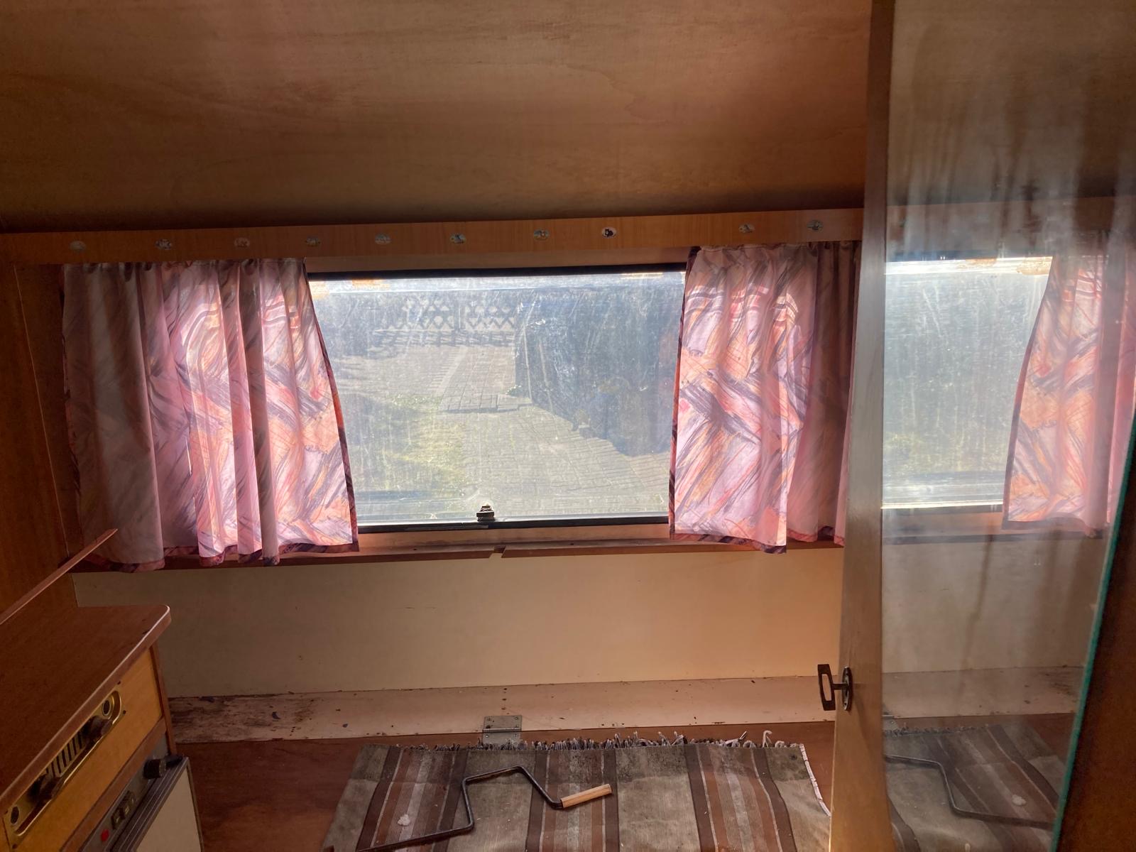

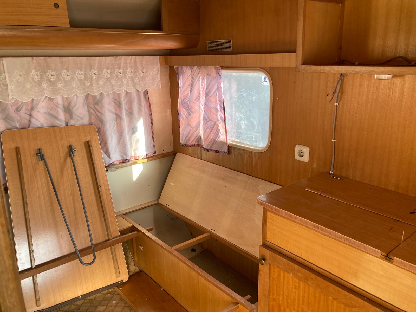

Hier ein paar Eindrücke was mich erwartet:

Dein Wagen steht ja noch gut da, ich sehe da viel Potential. Bei der Dachluke scheint sich drumrum das Sperrholz abzulösen, aber du hattest ja auch schon geschrieben, dass Du die Dachluke erneuert hattest.
Nochmal von mir ein gut gemeinter Rat beim Beheben von morschen Holzstellen oder Erneuern von Möbeln: Reiße nicht alles mit einmal raus, sondern lasse Dir Zeit und arbeite eine Stelle nach der Anderen ab. Wäge ab, was wirklich erneuert werden muss, oder vielleicht doch noch gut ist und verbleiben kann. Denn kleine Makel und Gebrauchsspuren der Zeit sind oftmals gar nicht schlimm und gehören zu den alten Sachen auch dazu.
Egal wie Du es anstellst, viel Freude und gutes Gelingen mit Deinem Projekt 8-)
Beitragvon camperduke » Sonntag 27. Oktober 2024, 19:51
Ich kann da Stefan nur beipflichten. Manchmal ist weniger mehr.
Du hattest in deiner Auflistung geschrieben: Mit Farbe außen und innen aufhübschen :?
Du willst den Wagen doch innen nicht anmalen oder :shock: ?
Anschleifen, Klarlack drauf, fertig.

Den Himmel muss man sich in Drei Teile vorstellen (Vorne ,Mitte und Hinten)
Vorne und Hinten wurde er schon mit Grauer Schrankrückwand erneuert,die Mitte muss von mir erneuert werden,ich wüsste nicht woher ich diese Grauen Platten herbekäme (ist somit also auch schon nicht mehr original :|
Der Kleiderschrank ist definitiv nicht mehr zu retten..
Da der Hängeschrank genau da hängt( zusammen mit der Küche )wo ich die Wand erneuern muss ,ich habe da auch noch keine Idee.. ich würde die beiden Teile wirklich gerne erhalten, aber ich müsste mir echt was einfallen lassen..
Die Sitzbank und die Bett-/Sitzecke muss ich auch erneuern Stock(oder Schimmelflecken..,)
Gibt aber auch Gute Nachrichten,die 2 auf 4 Leisten kosten bei Hornbach 6 anstatt 11€ .. bei Hellweg,
Wenn die Linke Wand neu gemacht werden muss,kann es sein das ich einige brauche

Sooooo,habe mal die Gruselecke geöffnet…
Roter Kreis ist die Stelle die Richtig Nass ist(bzw. war,steht ja schon seit drei Wochen unter Plane und ist allmählich schon etwas „angetrocknet“.
Beim Gelben Kreis ist die Horizontale Leiste etwas angegammelt(aber irgendwie auch noch nicht so das sie zerbröselt oder gar augewrungen werden könnte.)
Der Rechte Kreis zeigt den Innenzustand vom Kleiderschrank (weil wir ja auch von erhalten sprachen/schrieben).
Bin jetzt am überlegen ob ich die Wand überhaupt noch öffne um zu gucken ob das Ständerwerk was abbekommen hat,oder ob ich das „Leck
Abdichte und davon ausgehe das es das war…
