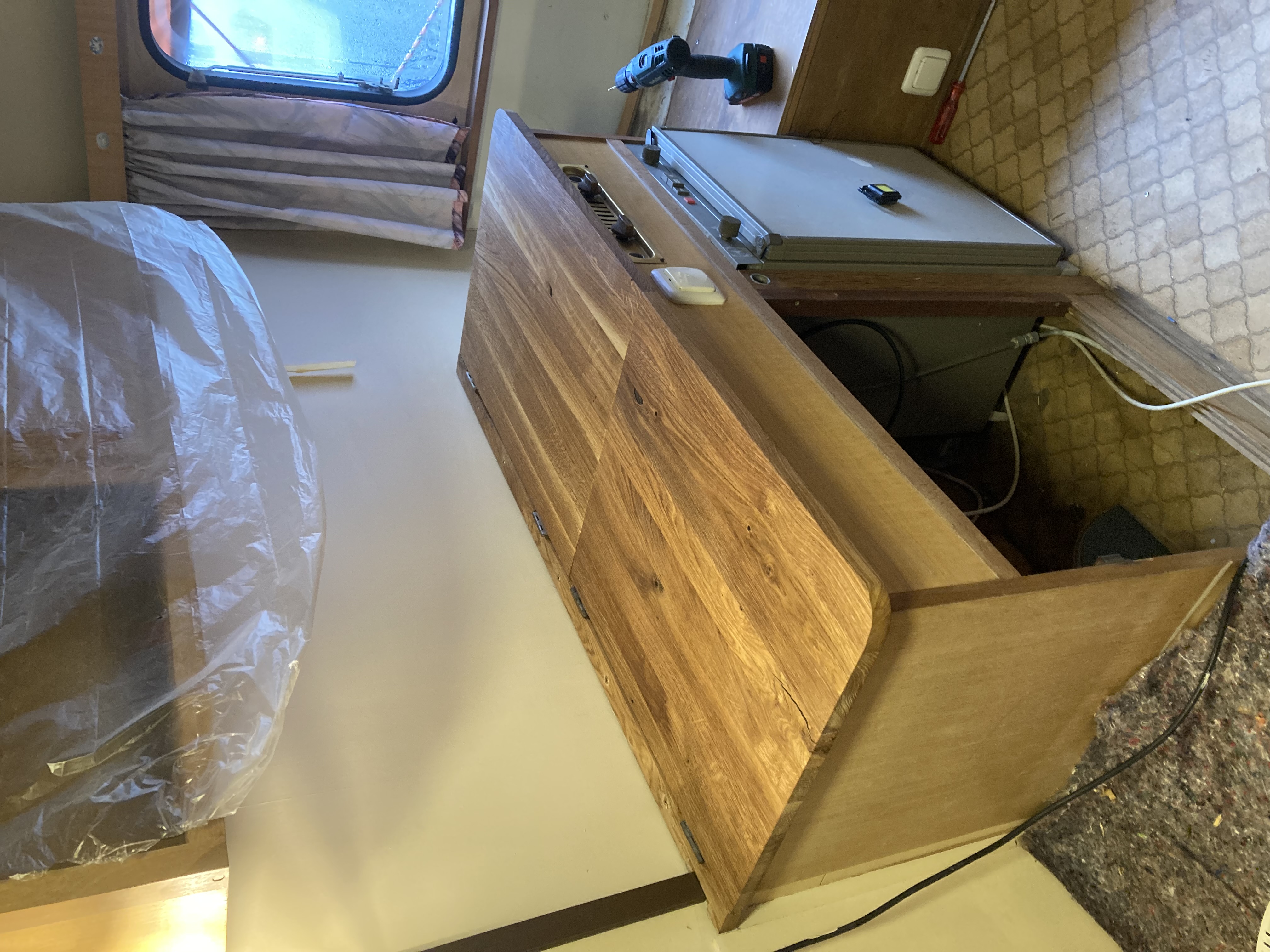

Ich bin dieses Wochenende ganz ordentlich voran gekommen…
Elektrik 80% erledigt..
Außenlampe wollen wir bei milderen Temperaturen installieren. Küchenlampe und LED-Band hole ich Mitte der Woche ab und installiere soweit das mein Kumpel nur noch anschließen muss.Die Woche hole ich mir erst einmal eine Starterbatterie (Solar und Lithiumspeicher mache ich nächsten Winter).
Uuuuuund,die Küchenplatte ist installiert!!!
Freitag von meinem Tischlerkumpel abgeholt
Werde wohl auf die vorgeschlagenen Schaumstoffmatratze zurückgreifen. Ich gucke Nächste Woche im Sozialen Kaufhaus mal ob ich für schmales Geld ein Elektrisches Messer bekomme (ich brauche sowas sonst nicht,ein neues würde sich daher nicht lohnen.

Wow Holger
, das kann sich doch schon mehr als nur sehen lassen. Respekt
