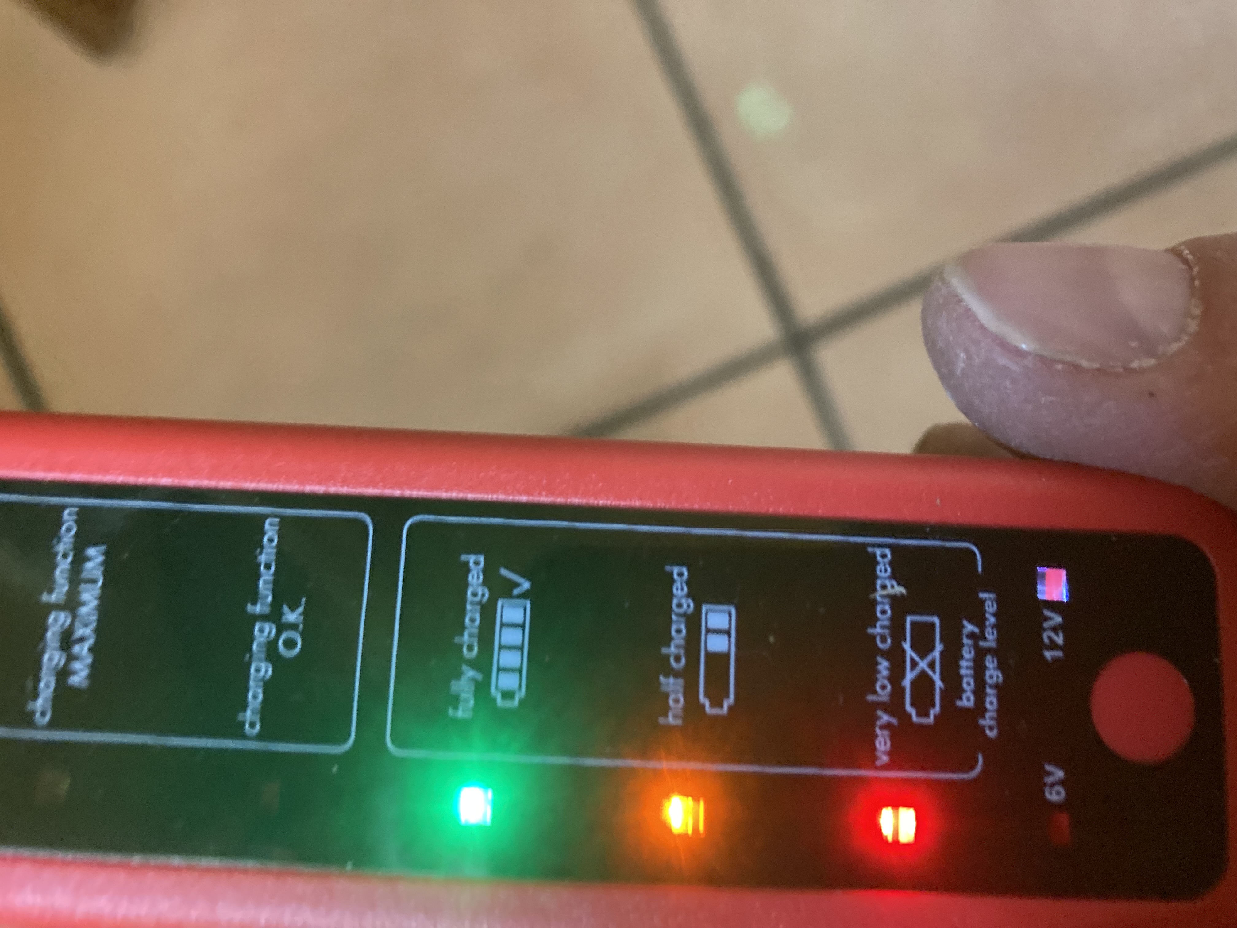

kann mir jemand was zu den o.g. Stromspeicher sagen?
Ich habe so einen gekauft,mit einem Lithiumgeeigneten Ladegerät geladen,dann habe ich zum Abend hin das Ladegerät abgenommen.An nächsten Morgen war das Teil komplett leer(ohne das was angeschlossen war..).
Ein zweiter Versuch brachte dieses Ergebnis:
Ich glaube ich tausche dieses Schrotteil um,mir fällt nichts mehr dazu ein.. :roll:

welche Batterie hast du denn?
Lifepo 4 braucht nicht zwingend ein spezielles Ladegerät.
Wichtig ist dass das Ladegerät keine refresh Funktion, also dieses pulsierende was die Bleiplatten reinigen soll, hat.
Damit würdest du lifepo schrotten.
Komplett leer geht bei lifepo nicht, da schaltet irgendwann das BMS ab. Vielleicht ist das auch kaputt und lässt keine Ladung zu :?:

Ich lade immer mit einem 30 Jahre alten Bosch Ladegerät (mit Erhaltungsfunktion). Man braucht da nichts spezielles, macht alles die Batterie selbst.
Nach dem Laden leuchtet bei mir (gleicher Tester) noch ein Lämpchen mehr. Mein BMS ist da wohl großzügiger.

ich hatte zuerst ein Ladegerät genommen auf
dessen Packung „auch für Lithium Speicher“ drauf
stand,es lud zuerst wie es sollte,dann habe ich das Ladegerät über Nacht abgenommen,als ich am
nächsten Tag weitermachen wollte ging gar nichts mehr.
Zweites Ladegerät genommen,das fing dann auch an zu spinnen :roll: …..
Habe den Speicher nun reklamiert,die wollten die Spezifikation von dem Ladegerät haben…
Mal sehen was jetzt passiert,ich hoffe nicht das ich mir die 160€ an die Backe nageln kann…Drückt mir die Daumen :(

wie Du ja auf dem Foto siehst, ich auch. Das ist allerdings die kleinere 7kg Variante, die war fürs Boot gedacht und kann man besser tragen.

Pardon,habe diesen Thread total aus den Augen verloren….Aaaaalso,ich hatte Kontakt zu dem Hersteller/Vertreiber und wollte den Akku umtauschen.Da waren die Natürlich nicht so begeistert,
letztendlich haben die mich aber so lange „bearbeitet „das ich nochmal ein neues Ladegerät testen sollte.
Ich habe dann ,bei einem allseits bekannten,Weltweit operierenden Versandhaus, nochmal eins bestellt bei dem in der Beschreibung explizit die Eignung für Lipo-Speicher attestiert wurde.Siehe da-seitdem scheint alles zu klappen :shock:
Das Erste Ladegerät welches ich hatte,hatte nur den Vermerk“für alle Lithium Akkus“,das stimmte anscheinend nicht,also,Tip von mir: nehmt unbedingt ein
für den Betrieb dieser Akkus ausgelegtes Ladegerät!
