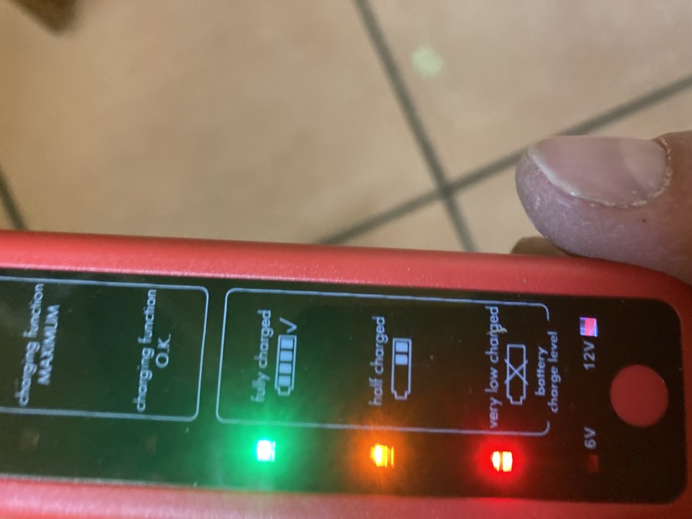

Ich habe so einen gekauft,mit einem Lithiumgeeigneten Ladegerät geladen,dann habe ich zum Abend hin das Ladegerät abgenommen.An nächsten Morgen war das Teil komplett leer(ohne das was angeschlossen war..).
Ein zweiter Versuch brachte dieses Ergebnis:
Ich glaube ich tausche dieses Schrotteil um,mir fällt nichts mehr dazu ein.. :roll:

welche Batterie hast du denn?
Lifepo 4 braucht nicht zwingend ein spezielles Ladegerät.
Wichtig ist dass das Ladegerät keine refresh Funktion, also dieses pulsierende was die Bleiplatten reinigen soll, hat.
Damit würdest du lifepo schrotten.
Komplett leer geht bei lifepo nicht, da schaltet irgendwann das BMS ab. Vielleicht ist das auch kaputt und lässt keine Ladung zu :?:

Ich lade immer mit einem 30 Jahre alten Bosch Ladegerät (mit Erhaltungsfunktion). Man braucht da nichts spezielles, macht alles die Batterie selbst.
Nach dem Laden leuchtet bei mir (gleicher Tester) noch ein Lämpchen mehr. Mein BMS ist da wohl großzügiger.

ich hatte zuerst ein Ladegerät genommen auf
dessen Packung „auch für Lithium Speicher“ drauf
stand,es lud zuerst wie es sollte,dann habe ich das Ladegerät über Nacht abgenommen,als ich am
nächsten Tag weitermachen wollte ging gar nichts mehr.
Zweites Ladegerät genommen,das fing dann auch an zu spinnen :roll: …..
Habe den Speicher nun reklamiert,die wollten die Spezifikation von dem Ladegerät haben…
Mal sehen was jetzt passiert,ich hoffe nicht das ich mir die 160€ an die Backe nageln kann…Drückt mir die Daumen :(

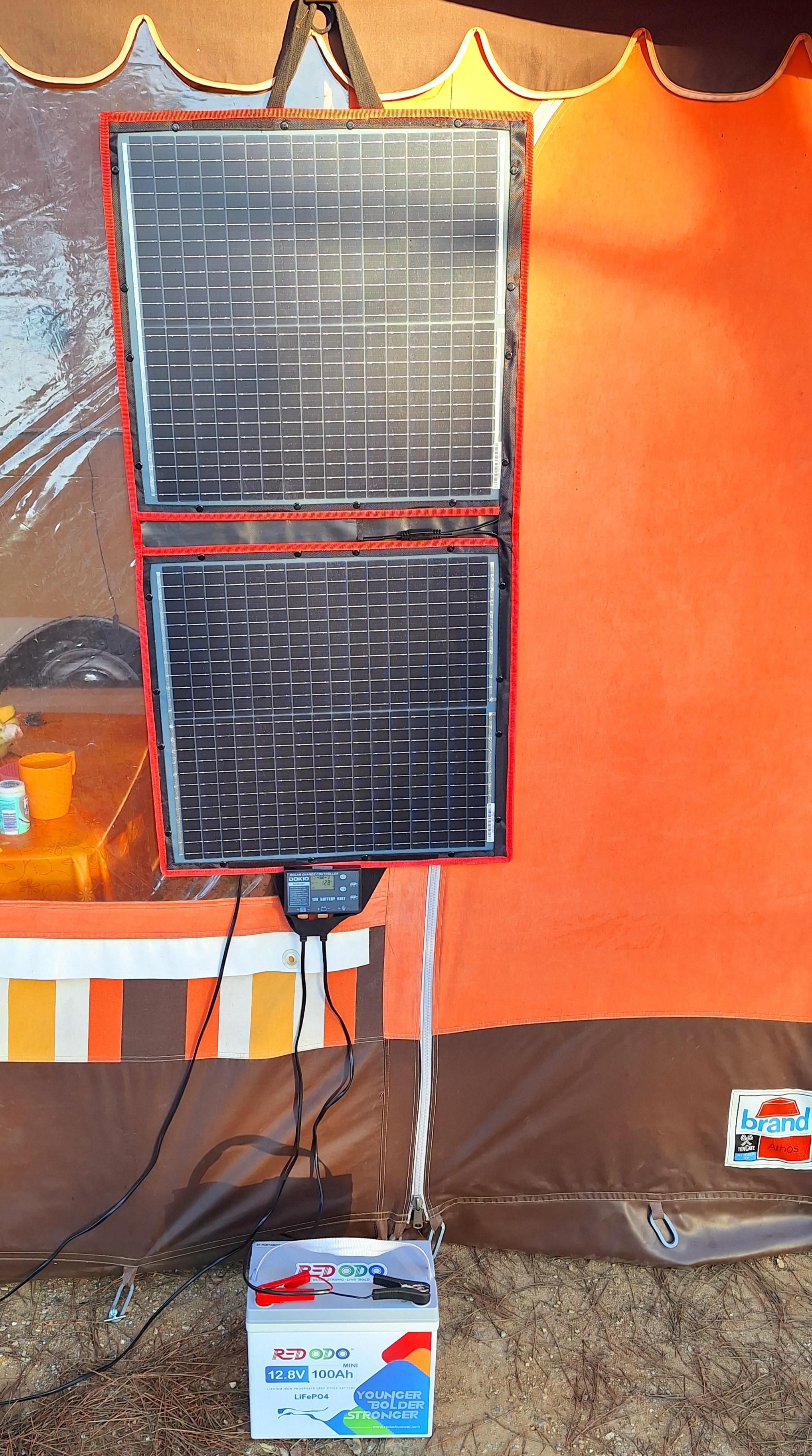

Kleines Update zu meiner „Solaranlage“…
Lipo Speicher funktioniert wie verrückt..
Solarpanel und Ständer dafür bestellt und inzwischen auch da(da könnte ich auch schon wieder ein Buch schreiben.. manchmal wundere ich mich das in diesem Land überhaupt noch was funktioniert….Irgendwie nicht mehr wie früher).Beim Auspacken gemerkt das der Kabel-und Adaptersatz fehlt :roll:
Nun kämpfe ich seit zwei Wochen drum das er mir zugeschickt wird.. Was ich da schon hin und her geschrieben habe…(vermutlich eh nur mit KI…)
Ich habe mir schon gedacht:“wärst du mal in einen Laden gegangen und hättest dir da alles abgeholt,aber für den Zeitraum in dem man den ganzen Kram benutzt ,hätte es sich ach nicht gelohnt viel Geld auszugeben.Ich bleibe dran!
